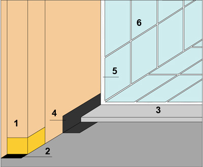

Облицовка керамической плиткой деревянных поверхностей: 1 — рейка; 2 — обшивка перегородки; 3 — слой толя или рубероида; 4 — стальная сетка; 5 — штукатурка; 6 — керамическая плитка
Пол и часть стен в санузле бани облицованы керамической плиткой. Отделка душевых в бревенчатой постройке- сложная операция. Поскольку дерево- материал нестабильный, то непосредственно на него керамическую плитку укладывать нельзя. Существует несколько способов облицовки деревянных поверхностей.
Способ первый. На стену прибивают деревянные рейки толщиной 20-25мм и шириной 30-40мм на расстоянии 40см одна от другой. Дерево покрывают антисептиком, защищающим его от гниения. Между рейками и стеной прокладывают слой толя или рубероида. (При изменении влажности древесина подвергается короблению и растрескиванию. Наличие воздушной прослойки предохранит облицовку от повреждения.) На бруски прибивают металлическую сетку с размером ячеек 10-15мм. Ее обмазывают цементным раствором с добавлением волокнистых веществ и оштукатуривают поверхность. Толщина штукатурного слоя по стальной сетке не должна превышать 20мм. При облицовке плиткой деревянных полов сначала необходимо обить их стальной сеткой, затем выполнить стяжку- залить слой бетонной смеси толщиной 2-3см, после чего опять уложить металлическую сетку и поверх нее- слой бетонной смеси такой же толщины, что и первый. Получившуюся поверхность нарезают царапкой или гвоздевой щеткой в двух направлениях. Котделке приступают после окончательного схватывания бетона (через 3-5 суток).

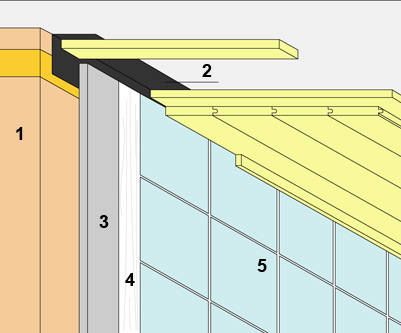

Способ второй. Для отделки различных поверхностей сегодня все чаще используют влагостойкий гипсокартон (ГКЛВ). На деревянные стены материал укладывают с помощью каркасного монтажа- на каркас из металлических профилей, деревянных брусьев или гипсокартонных реек. При установке металлического каркаса применяют профили с шириной полки не менее 50мм и с шагом стоек 600мм, при этом ГКЛВ укладывают в два слоя с каждой стороны. На стадии сборки каркаса к нему крепят закладные элементы (металлические планки). Все швы между листами, места соединения стен с полом герметизируют уплотнительной лентой и гидроизолирующим составом.
Облицовку на деревянных рейках делают следующим образом. Сначала к основанию крепят рейки 5030мм. Их выравнивают по вертикали, при необходимости подкладывая в определенных местах деревянные бруски нужной толщины. Для улучшения теплоизоляции между рейками помещают слой утеплителя. Затем деревянный каркас с изоляцией обшивают ГКЛB. Стены из гипсокартона должны быть тщательно зашпаклеваны. Перед шпаклевкой края листов на стыках скругляют, подрезанные края скашивают. Поскольку тонкий слой шпаклевки не обладает несущей способностью, поверхность дополнительно грунтуют для усиления сцепления, а также для улучшения гидроизоляционных свойств, что особенно важно в помещениях с повышенной влажностью. Грунтовку в жидком виде наносят на стену перед облицовкой.

a) Укладка гипсокартона в углу:
1- каркас;
2- гипсокартонная плита;
3- уплотнение;
4- кафельный клей;
5- кафельная плитка
b) Укладка гипсокартона в месте соединения
стены и пола:
1-каркас; 2-лента из рубероида; 3-гипсокартонная плита; 4 — уплотнение; 5-кафельный клей; 6-кафельная плитка
c) Укладка гипсокартона в месте соединения
стены и потолка:
1-каркас;
2-уплотнение;
4-кафельный клей;
5-кафельная плитка
