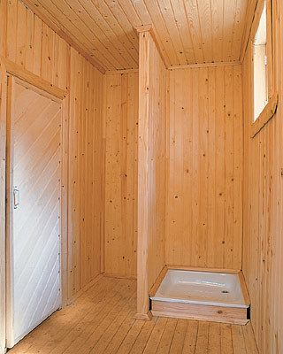

Больше всего в парилке страдают полы. Яне рекомендую своим заказчикам делать их из дерева. Отмыть с деревянного пола грязь и просушить его очень сложно, поэтому лучше использовать керамическую плитку, предварительно уложив теплый пол.
Если соблюдать все эти требования, то деревянная обшивка верно прослужит лет пять-шесть. Остальные помещения внутри бани, в отличие от парилки, нуждаются в защитных покрытиях, иначе дерево быстро сгниет».
Теперь об остальных помещениях. Постоянное воздействие влаги может привести к появлению на полах, потолках и стенах грибка и плесени. Действие грибка настолько интенсивно, что если его своевременно не уничтожить, то за 6-8месяцев он может "проесть" древесину насквозь. Поэтому, чтобы в дальнейшем не пришлось "лечить" деревянные поверхности, лучше сразу обработать их специальными составами. Впротивном случае «нагая» древесина, впитывая влагу, будет постепенно подгнивать и разрушаться. Однако необходимо учесть, что многие биовлагозащитные, то есть содержащие биоцид, препараты вредны для человека. Если на пропитке имеется надпись «для наружных работ», значит, в ней содержится биоцид, применение которого для внутренних работ недопустимо. Для использования внутри помещений существуют особые декоративные пропитки и покрытия. Например, отечественные составы «Сенеж Био» («СЕНЕЖ-ПРЕПАРАТЫ»); «КСД», «Сотэкс» и «Акватэкс» производства НПП «РОГНЕДА»; «Биокс» и «Древесный лекарь» (фирма «ЛОВИН»).
