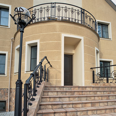

Несмотря на то что современные технологии позволяют изготавливать металлические изделия промышленным способом, ручная ковка не теряет своей популярности. Иэто вполне объяснимо - художественная ковка несет в себе поистине неисчерпаемые декоративные возможности. Из простого стального прута опытный мастер способен сделать практически все - от изысканного подсвечника до массивной кушетки. Ав строительстве ковка просто незаменима: черное кружево балконной решетки, садовая ограда или фонари дополнят архитектурную композицию, подчеркнут линии дома, станут завершающей деталью отделки. Вэтом можно убедиться при взгляде на дом в предместье Санкт-Петербурга.

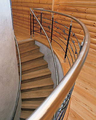

Внутри дома ажурному металлу тоже найдется место. Это могут быть прочные, но изящные перила лестницы, дополненные парой светильников, "тонконогий" журнальный столик, кресло, кушетка. Не стоит забывать и о камине: решетки, дровницы, обрамление часов и различные вспомогательные приспособления сделают домашний очаг особенно привлекательным. Всвою очередь, небольшие вещицы, такие как светильники, подставки для книг, декоративные блюда, подсвечники и ширмы, превратят ничем не примечательное на первый взгляд помещение в необычайно колоритный интерьер. Даже самая обычная деревянная шкатулка, мебельный наличник или дверь преобразится, если дополнить их коваными аксессуарами: петлями, ручками, нарочито неровными шляпками гвоздей.

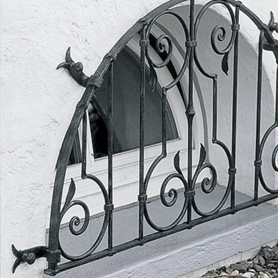

По желанию заказчика кованый предмет декорируют посредством художественной гравировки, инкрустации или нанесения красок, имитирующих золото, серебро, медь, бронзу ит.д.
