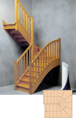

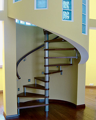

Вписанная в геометрию помещения, маршевая лестница с забежными ступенями может стать подобием винтовой

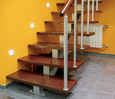

Ступени лестницы могут быть уложены на косоур

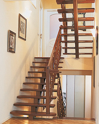

Конструкция на тетивах предполагает, что проступи
и подступенки вставляют в пазы, вырезанные с внутренней стороны в двух несущих балках

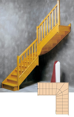

Маршевая лестница с забежными ступенями:
1- проступи;
2- подступенки;
3- балясины;
4- поручень;
5- опорные столбы;
6- тетивы
Винтовая лестница с консольными ступенями:
1- консольные ступени;
2- поручень;
3- стойки перил;
4- верхняя площадка;
5- центральная стойка;
6- опорный пятак

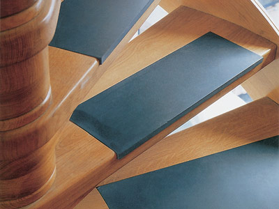

На гладких ступенях легко поскользнуться. Чтобы лестница не стала зоной повышенной опасности, рекомендуется использовать противоскользящие ковровые покрытия, монтировать в ступени вставки из резины или других нескользких материалов

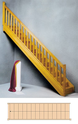

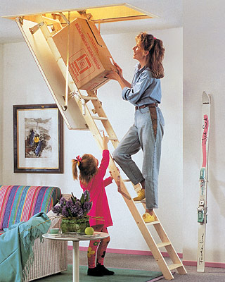

Впростейшем варианте мансардная лестница состоит
из трех секций (маршей), подвижно соединенных между собой. Всобранном состоянии конструкцию скрывает декоративный щиток

Тетива- еще одна разновидность наклонной несущей конструкции лестницы; балка,
во внутреннюю часть которой врезаны ступени.

Если помещение просторно и существенных ограничений по планировке нет, то разумнее всего будет установить маршевую конструкцию, состоящую из пролетов (маршей)- неразрывных рядов ступеней. Такая лестница считается максимально удобной для перемещения людей и переноски мебели. Но если соблюдать оптимальный угол наклона- 30-45, то при высоте потолка 3м и более она отнимет у комнаты слишком много полезной площади. Поэтому маршевые лестницы часто делают составными, объединяя небольшие марши промежуточными площадками или забежными ступенями.
Теоретически марши могут быть расположены под любым углом относительно друг друга, но на практике обычно встречаются конструкции с поворотом на 90 и 180. Последние при той же высоте ступеней занимают куда меньше места, хотя и не так удобны, как первые.
Еще один распространенный вариант- так называемая распашная лестница: первый марш ведет к площадке, от которой в противоположные стороны расходятся два других. Но в данном случае об экономии места речи нет- это "парадная" конструкция, чаще всего устанавливаемая в гостиных, и подходит она только для просторных помещений площадью не менее 30м2.

Инаконец, для сообщения с верхними неотапливаемыми помещениями существуют "лестницы специального назначения"- мансардные или чердачные. Как правило, это очень "крутые" изделия (угол наклона достигает 63-74). Заводские чердачные лестницы имеют высоту 250-350см, на заказ же можно изготовить модель практически любых размеров. Самая дешевая чердачная лестница из дерева обойдется в $100-200, большинство же предлагаемых производителями образцов стоят порядка $300-400. На российском рынке подобная продукция представлена,
в частности, изделиями компаний ALFA SCALE (Италия), CENTURY (США), HENKE (Германия), OMAN (Польша), RINTAL (Италия), ROTO (Германия).

Другой немаловажный момент, который следует учитывать, выбирая модель лестницы,- способ крепления ступеней к основанию. Начнем с маршевых конструкций. Если помещение просторно и качество перекрытий не накладывает серьезных ограничений, то оптимальным вариантом будут лестницы на тетивах или косоурах, расположенных по бокам марша. Тетивы- это наклонные несущие конструкции, во внутренние стороны которых врезаны ступени. Косоуры отличаются от них тем, что ступени не вставлены в пазы, а закреплены сверху. Но и в том и в другом случае именно ступени принимают на себя львиную долю нагрузки, и потому при расчетной нагрузке 150кг и более их толщина должна составлять не менее 60мм.
Центральный косоур приемлем там, где возникают проблемы с креплением к перекрытиям. Вэтом случае ступени будут жестко зафиксированы на нем в одной точке. Поскольку нагрузку несет уже сама балка, допустима меньшая толщина ступеней- порядка 40мм.
Ну, а если хочется максимально облегчить конструкцию (как с инженерной точки зрения, так и визуально), помогут так называемые больцы (от нем. bolz- штырь, болт). Это стальные несущие элементы, соединяющие ступени между собой и выполняющие функцию несущей балки. Лестницы на больцах выглядят очень легкими и изящными- создается впечатление, что они просто парят в воздухе.
Если же по тем или иным причинам установить лестницу на больцах нельзя, а "ходить по воздуху" хочется, можно порекомендовать монтаж ступеней на пристенный косоур- несущую балку, смонтированную вплотную к стене, но опирающуюся не на нее, а на перекрытия.

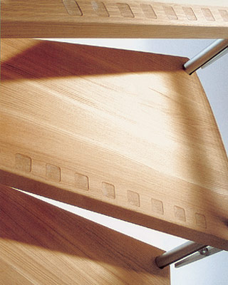

Чаще всего для ступеней используют натуральное дерево. Это наиболее популярный и сравнительно недорогой вариант- цена на метр подъема начинается от $3500. Породы могут быть самые разнообразные, но широкое распространение в последнее время получили дуб, бук и сосна. Следует учитывать, что независимо оттого, какая порода выбрана, ступени обязательно должны быть клееными (желательно в три слоя), иначе век лестницы будет очень недолог. Правда, даже клееный брус имеет тенденцию к растрескиванию, поэтому в помещении, где стоит такая лестница, необходимо поддерживать определенный микроклимат- температура воздуха 20-22 С и относительная влажность 60-70%.
Вполне достойной альтернативой клееному брусу может стать... фанера. Точнее, одна из ее разновидностей- березовые листы толщиной 40мм. Как ни странно, такая фанера нисколько не проигрывает массивной древесине по эксплуатационным характеристикам, но дешевле, скажем, бруса сосны, приблизительно, на 25%. Конечно, для элитных домов этот экономичный вариант вряд ли подойдет, но в некоторых современных интерьерах светлая древесина и «слоеный» торец ступени смотрятся довольно оригинально.
Придать лестнице "дорогой" и монументальный вид поможет облицовка ступеней натуральный камнем (минеральные плиты укладывают либо в металлическое "корыто", либо на железобетонное основание). Что касается пород, то преимущественно применяют гранит и мрамор. Оба камня по-своему хороши, но, пожалуй, исходя из практических соображений, лучше все же предпочесть гранит. Мрамор не достаточно износостоек, и его легко можно поцарапать. Кроме того, данный материал хорошо впитывает различные кислоты- пролитая чашечка кофе или чая повлечет за собой весьма неприятные последствия. По той же причине для укладки мрамора не стоит использовать обычный цементный раствор или клей для керамической плитки- через некоторое время на поверхности камня появятся неустранимые пятна. Для мраморной облицовки существуют специальные клеевые составы и штукатурки, например, от AKEMI, LITHOFIN (Германия) или BELLINZONI (Италия). Единственное, но немаловажное достоинство этого благородного камня в том, что он куда более красив, чем его практичный собрат.
Следует учитывать, что камень, по причине своей довольно большой массы, при конструировании лестниц диктует некоторые условия. Если ступени будут смонтированы на больцах, длина их не должна превышать 1м.

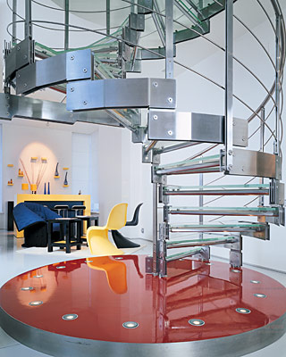

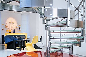

Инаконец, стекло. Этот материал превращает лестницу в воздушную, кажущуюся почти невесомой светопрозрачную конструкцию. Вцелях безопасности для изготовления ступеней применяют только триплекс- два или более слоев закаленного стекла, соединенных полимерным связующим. Стеклянными могут быть не только ступени, но и подступенки и поручни. Поскольку стекло довольно тяжелый материал (масса одной ступени при размере 100035028мм составляет 15кг), несущие элементы лестницы, как правило, выполняют из металла.
Ксожалению, стеклянные лестницы- весьма дорогостоящий продукт: метр подъема обойдется в сумму порядка $7000. Поэтому иногда стекло заменяют имитацией- цельнолитыми панелями из прозрачного пластика. Он значительно, на 25-30%, дешевле, и не нуждается в каждодневном уходе. Правда, коэффициент пропускания света у пластика несколько ниже, и по части декоративности этот материал все же проигрывает оригиналу. Кроме того, в отличие от стекла, пластик легко поцарапать.

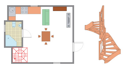

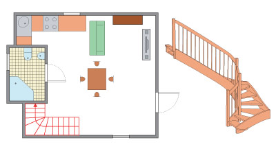

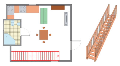

и особенности расстановки предметов интерьера. Ниже представлено несколько вариантов установки лестницы в малоэтажном загородном доме
Одномаршевая конструкция в данном случае не самый разумный вариант, поскольку она займет слишком много места
Трехмаршевая поворотная лестница не только экономит место, но и помогает зонировать пространство холла
Левая двухмаршевая лестница с поворотом на 90
практически не отнимает полезной площади у первого этажа
Правая двухмаршевая конструкция экономит место на втором этаже, однако короткий отправной марш может создать неудобства
Винтовая лестницапочти не занимает места, но неудобна при переноске мебели
