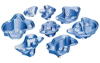

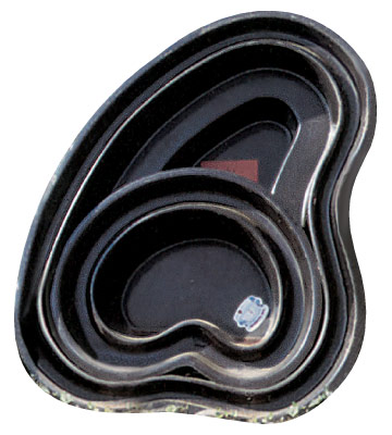

Компания OASE выпускает чаши различной формы и глубины из специального полимерного материала Stonecor. Вкаждой емкости имеется несколько уровней:
1, 2- для растений (10-25 см),
3- мелководный (35см),
4- для насоса (60-80 см),
5- глубоководный (83-110 см)
Фото Петра Николаева

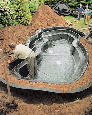

Во время установки готовой емкости необходимо контролировать ее горизонтальное положение. Для этого используют строительный уровень

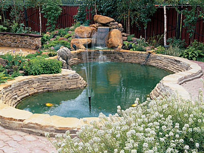

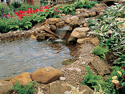

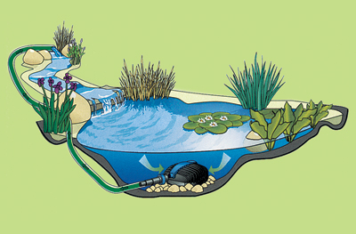

Вид бегущей воды создает очень привлекательную картину. Подача воды к каскаду циркуляционным насосом способствует аэрации и очистке воды

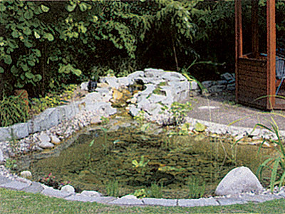

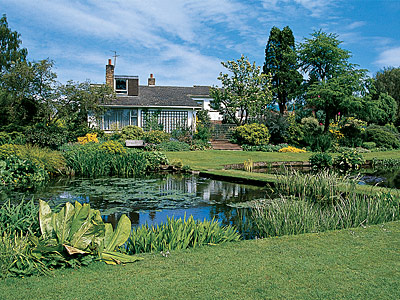

Пруд на глиняном замке. Такой водоем оптимален для жизни рыб и водных растений

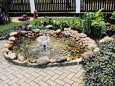

Любой фонтан- это замкнутый гидроцикл: вода хранится в накопительном резервуаре (вданном случае- пруд), приводится в движение при помощи насоса и снова возвращается в резервуар

Погружные насосы для создания водопада располагают на дне водоема на камнях или специальных подставках

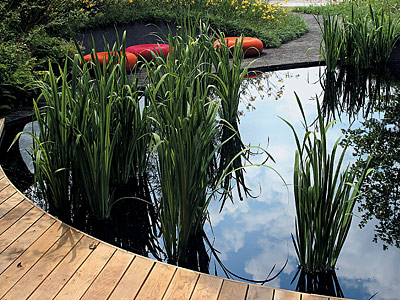

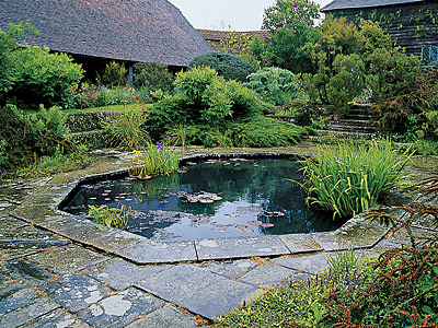

Последний штрих в устройстве водоемов- оформление береговой зоны. Вданном случае совместили два наиболее популярных варианта- плитку и зеленое насаждение

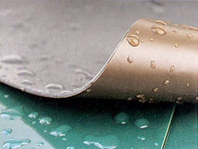

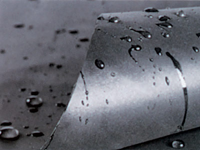

Компания OASE выпускает три вида пленок для пруда: Eurofol
- ПВХ-пленка(а), Oasefol- бутилкаучуковая пленка(б), Steinfolie- пленка, имитирующая каменистую поверхность

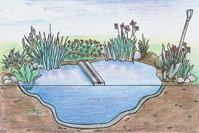

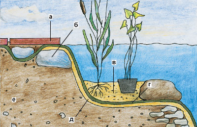

Схема устройства пленочного водоема:
а-декоративное обрамление;
б-бетонное основание;
в-песок;
г-пленка;
д-геотекстиль или песок;
е- грунт

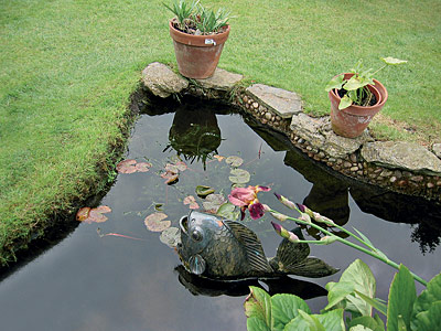

Скульптурные фонтаны (в нашем случае рыба) ставят, как правило, возле берегов пруда

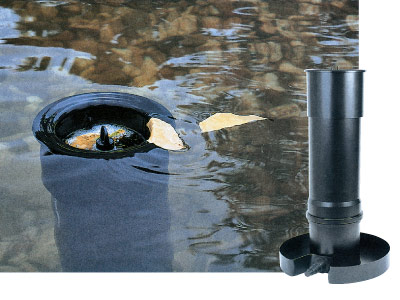

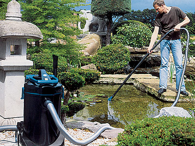

Устройство Skimmer от OASE- своеобразный аналог обыкновенного садового сачка. И тот, и другой собирают плавающий на поверхности мусор
Для поддержания пруда в чистоте компания OASE предложила новую модель водного пылесоса Pondovac3. Агрегат оснащен колесиками и ручкой для транспортировки

Недалеко от берега на глубине 5-15см высаживают болотные растения- камыш, белокрыльник, ирис идр.

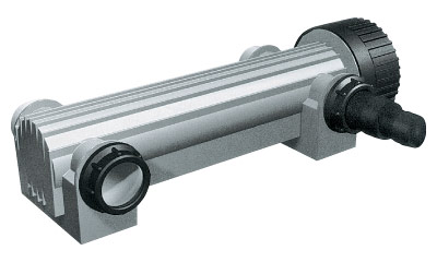

Ультрафиолетовый водоосветлитель Vorton18 000 (производитель- HOZELOCK)
УФ-водоосветлитель AquaUV (HEISSNER)

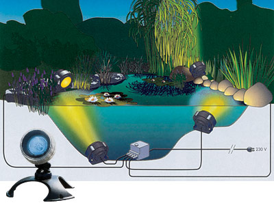

Для подсветки водоемов компания OASE выпускает множество светильников. Модель Linaqua3- новинка 2005 года

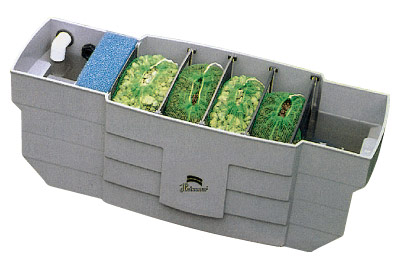

Многокамерный фильтр MBC от HEISSNER обеспечивает механическую, биологическую и сорбционную очистку воды

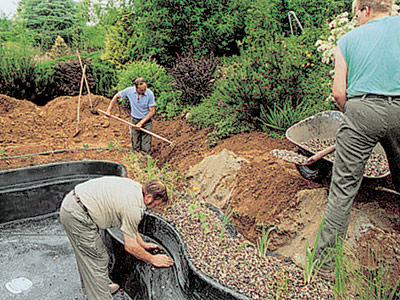

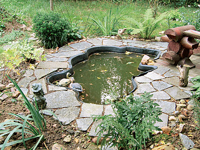

Готовые "калоши", изготовленные из полиэтилена или стеклопластика,- самый легкий и быстрый способ устроить на даче небольшой прудик. Формы из полиэтилена выпускают объемом 130-900л. Срок их службы- более десяти лет. Но если при транспортировке или установке стенка "калоши" оказалась повреждена, надежно заклеить трещину не удастся. На российском рынке в основном представлены готовые полиэтиленовые формы отечественного производства (серии "Рельеф", "Селигер", "Питер" идр.). Они несколько дешевле продукции таких производителей, как OASE или HEISSNER, но практически ни в чем не уступают ей, поскольку изготовлены по фирменным образцам и из того же материала. Цена таких прудиков колеблется от $28 до $180 в зависимости от объема.
"Калоши" из стеклопластика прослужат до 30 лет. Ктому же они подлежат ремонту. Сих помощью вполне можно создать пруд объемом до 1200л. Производители выпускают формы и гораздо большего объема (до 4000л), однако применять их в наших климатических условиях специалисты не рекомендуют- в морозную зиму такое изделие может растрескаться, особенно если его неправильно установили. Стеклопластиковые "калоши" выпускают немецкие компании OASE и HEISSNER, голландская фирма UBBINK. Вполне естественно, что такой пруд дороже полиэтиленового: $180-290 в зависимости от объема.

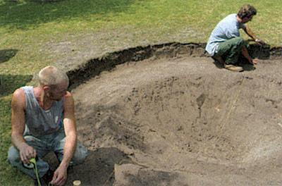

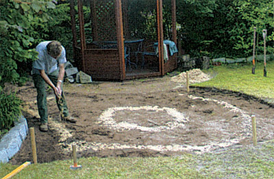

Строительство подобного водоема займет всего несколько часов. "Калошу" ставят на землю и помечают на почве ее контур. Затем выбирают землю с запасом по краям, ровняют дно и засыпают песком. На песчаную подушку строго горизонтально устанавливают готовую форму. Взазор между ее стенками и котлованом насыпают песок. Если контейнер сделан из резины или тонкого пластика, его заливают на треть водой, чтобы грунт не вдавил стенки. Затем песок засыпают, трамбуют и так повторяют еще несколько раз.
Готовые стеклопластиковые формы- самый быстрый способ устроить прудик. Некоторые компании выпускают "калоши" в разобранном виде, поэтому перед началом работ все части соединяют между собой (1). После этого на поверхности размечают ее контур, выбирают дно, равняют и засыпают песком(2). Далее устанавливают форму, в зазор между стенками и котлованом засыпают песок и трамбуют (3, 4)

Имитируя природный пруд, хочется, чтобы и гидроизоляция была сродни естественной. Сделать это хлопотно, но нетрудно да и недорого. Материалом служит обычная жирная глина, взятая из нижних слоев водоупора. Подержав несколько дней в воде, ее разминают до состояния мягкого теста, а затем слоем в 15см наносят на стены и дно котлована. Тщательно утрамбовав первый слой и дав ему высохнуть, образовавшиеся щели затирают и наносят второй слой, разглаживают и уплотняют. Вверхний слой глины втрамбовывают тонкий слой гравия, на который насыпают мелкий щебень или песок (5-7см). Берега такого пруда делают не круче 20-25. Покрывающий их слой глины должен возвышаться над уровнем воды не менее чем на 15см. Поскольку глина- материал скользкий, края водоема обычно укрепляют плоским камнем. Такой гидроизоляции не страшны подпочвенные (грунтовые) воды- они просто фильтруются сквозь глину. Со временем покрытие из глины только прочнеет, но оно может существенно пострадать от корней растений и грызунов.

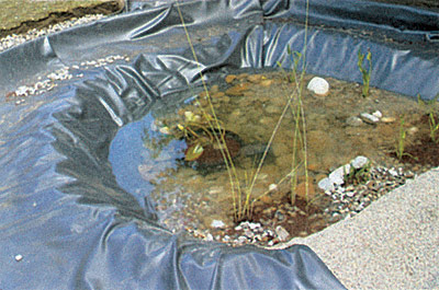

Пакуем пруд в пленку
Пожалуй, самая распространенная технология строительства прудов- с использованием гибкой гидроизоляции, в частности, пленки. Еще недавно этот материал считался ненадежным, требующим специального ухода и частой замены. Споявлением на рынке новых видов пленки ситуация кардинально изменилась. Сегодня потребителю предлагают три основных вида гибкой гидроизоляции: на основе полиэтилена, поливинилхлорида(ПВХ) и бутил-каучука (EPDM). Лучшие из них не боятся морозов, устойчивы к УФ-излучению, абсолютно нетоксичны и достаточно прочны. Наиболее долговечной и надежной считается гидроизоляция из бутил-каучука. Так, срок службы пленки EPDM канадского производства превышает 70 лет, а ее толщина (1,15мм) идеально подходит для строительства достаточно больших прудов. Все рекорды долголетия бьет гидроизоляционная геомембрана Blackline TFS датской фирмы MONARFLEX, срок службы которой превышает 80 лет. Всреднем же пленка EPDM гарантированно прослужит 30 лет. Срок службы пленки ПВХ существенно меньше- 10-15 лет. Цены на бутил-каучуковую пленку у такого производителя, как FIRESTONE (США), колеблются от $65 за 1 пог. м при ширине 6,1м и до $130 при ширине 12,2м. Цены на отечественные аналоги примерно на треть ниже. Пленка ПВХ от OASE и HOBBIPUL (Германия) обойдется от $14 до $56 за 1 пог. м в зависимости от ее ширины и толщины.
Для водоемов, сооруженных с помощью гибкой гидроизоляции, практически нет ограничений по форме и размерам благодаря современным технологиям склейки и сварки швов. Наиболее надежным специалисты считают метод горячей вулканизации с применением специальной мастики. Вэтом случае шов, по их словам, получается прочнее самой пленки. Чтобы примерно определить количество пленки для пруда, можно использовать следующие формулы:
длина куска= длина пруда+две глубины+0,6м (на закрепление пленки по краям);
ширина куска= ширина пруда+две глубины+0,6м.

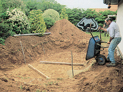

Построить пруд с использованием пленки, в принципе, нетрудно. Для этого дно котлована тщательно разравнивают, трамбуют, засыпают слоем влажного песка толщиной 5-10см и застилают геотекстилем. Этот прочный и эластичный нетканый материал армирует откосы, а также предохраняет пленку от прорастания корней и других механических повреждений. Рассчитывая размеры пленочного покрытия, учтите, что по длине и ширине оно должно быть в 2-2,5 раза больше глубины пруда. Яму накрывают пленкой, придавив камнями ее края, выходящие на берег примерно на 50см, и заливают водой, которая сама разровняет покрытие. После заполнения котлована водой края пленки подрезают до 15см. Затем ее натягивают и крепят к земле. Кромку водоема мостят плиткой или природным камнем, укладываемым на известковый раствор, полностью закрывая пленку. Для этих целей годится и гравийная отсыпка.
Однако затянутые пленкой стенки пруда, к большому сожалению, не вяжутся с обликом природного водоема, даже если сквозь толщу воды она почти не видна. Ктому же, ухаживая за водным садом или купаясь, пленку можно легко повредить. Решить эту проблему помогут специальные маты для откосов, изготовленные из синтетических или натуральных материалов, например кокосовых волокон (стоимость последних- $6запог.м). Их рыхлая структура выглядит в воде очень естественно и представляет собой отличный амортизатор. Ктому же из таких матов получится прекрасная дорожка для захода в водоем.

Фильтры биологической очистки разлагают находящиеся в воде белки, жиры и углеводы, прогоняя ее через контейнер с пористым материалом, населенным аэробными и анаэробными бактериями. Таковы, например, фильтры Bioforce ($73-580) и Ecocel ($57-102) компании HOZELOCK, а также Biotec ($850-2215) и Pondlith ($47) от OASE.

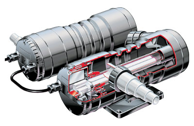

Ультрафиолетовые фильтры успешно борются с микроводорослями, воздействуя на них УФ-излучением, благодаря чему вода осветляется. Устройство представляет собой корпус, внутри которого расположена лампа. Конструкция обязательно дополняется механизмом, предотвращающим зарастание лампы водорослями. На российском рынке наиболее известны УФ-фильтры Bitron производства OASE (от $160), Aqua UV от HEISSNER ($185-275), UVC Vorton от HOZELOCK ($103-264).

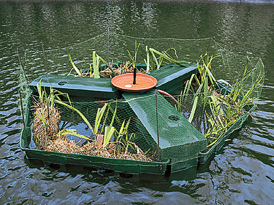

Несколько лет назад российские специалисты в области инженерной гидробиологии создали очень простую, эффективную и экологичную установку для лечения водоемов. Установка «Искусственная отмель», или «Атолл», представляет собой плавающую по поверхности воды пластиковую конструкцию с поплавками и притопленной платформой, на которой помещены контейнеры с ракообразным зоопланктоном. Переработанные им микроводоросли возвращаются в воду в виде азота и фосфора. Их тут же поглощают высаженные на платформе «рабочие» растения (например привычные нам рогоз и камыш), через корневища которых постоянно проходит вода, обогащенная этими соединениями. Насос, установленный в центре платформы, откачивает очищенную и обогащенную кислородом воду за пределы установки. Кстати, «Атолл» эффективно борется не только с биогенами, но и с попавшими в водоем нефтепродуктами, тяжелыми металлами и пр. Для этого на втоке воды размещают контейнеры со специальными биосорбентами.
Одна установка «Атолл» обеспечит чистоту водоема площадью до одного гектара. Для лечения запущенных прудов на ту же площадь понадобится четыре-семь установок, обычно с их помощью они восстанавливаются за лето. Но если болезнь зашла слишком далеко, процесс может растянуться на два-три сезона. По завершении лечения установку лучше оставить в пруду как профилактическое средство, которое будет исправно работать не менее десяти лет.
Владельцам водоемов, наверное, интересно будет узнать, что установку "Атолл" легко превратить в плавучую клумбу- по всей окружности платформы сделана специальная ступенька для контейнеров с цветущими влаголюбивыми растениями, а к бортику крепятся вместительные кашпо. Втакую клумбу прекрасно впишется и сочная зелень "рабочих" растений, которые высаживают ниже на платформе. Ав центре ее можно разместить фонтанчик с подсветкой.
Стоимость одной установки "Атолл" $3000, ее обслуживание обходится в $500 за сезон.

Чистый, здоровый, украшенный растениями водоем прекрасен без какого-либо дополнительного декора. Ипри правильном уходе будет хорошеть из года в год. Но красоты никогда не бывает слишком много. Прежде всего, пруду необходимо достойное обрамление, о чем следует позаботиться еще при его строительстве. Чаще всего для бордюра или идущей по берегу дорожки используют природный камень или плитку. Мощение лучше укладывать на бетонное основание. Края плитки должны нависать над водой примерно на 3см. И, конечно, материал не должен быть скользким. Не забудьте придать дорожке небольшой уклон в сторону, противоположную пруду, тогда в него не будет стекать грязная вода. На берегу водоема прекрасно смотрится рокарий, для устройства которого обычно используют плодородный слой почвы, вынутый при рытье котлована, в сочетании с песчаником, который аккумулирует солнечное тепло и не отравляет воду известью.

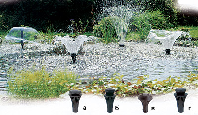

Из всех элементов декора ни один не сравнится с фонтанами, которые делают воду поистине живой. Соорудить водный фейерверк в пруду сегодня нетрудно- фирмы GRUNDFOS, OASE, WILO (Германия) и другие предлагают для этого все необходимое, включая насосы разной мощности, рассчитанные на долгую непрерывную работу, а также огромный ассортимент фонтанных насадок. Каждая из них создает свою, неповторимую водную картину. Высота выбрасываемых струй достигает 5м и более. Однако специалисты советуют соразмерять их с размерами водоема: диаметр пруда должен быть как минимум в два раза больше высоты водного столба. Ктому же постоянный дождь и неспокойная вода вряд ли понравятся растениям и рыбам. Авот невысокий бурлящий ключ обеспечит дополнительную аэрацию, что пойдет на пользу всему живому.
Форма струи и направление движения плавающего фонтана зависят от выбранной насадки: а- колокол; б,г- чаша; в,д,з- вулкан; е — распылитель-вертушка; ж- пенная струя. Падающая струя должна находиться на некотором расстоянии от плавающих растений, дабы не повредить их
