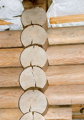

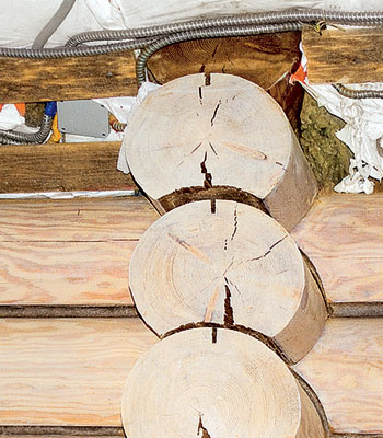

К сожалению, поверхностные волокна древесины крайне редко располагаются вдоль ствола
в большинстве случаев они закручены по спирали. Именно поэтому не связанные между собой должным образом бревна начинают выворачиваться каждое в свою сторону

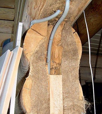

Удерживать внутренние стены от разборки на составные части должны не только нагели, но и так называемые обсадные бруски. Их вставляют в вертикальный паз, который прорезан в торцах бревен, выходящих в дверные проемы. Как видите, здесь эти элементы либо отсутствуют, либо установлены в отдельных местах
Один из пунктов СНиП "Несущие и ограждающие конструкции" гласит: "Величина зазоров в стыках бревен с одного края не должна превышать 1
мм. Сквозные щели не допускаются". Думается, тем, кто вписал в СНиП эти требования, приведенная на фотографии стена могла привидеться только в страшном сне

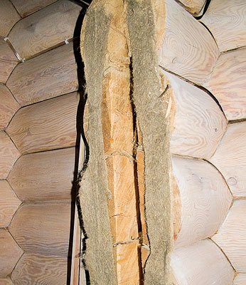

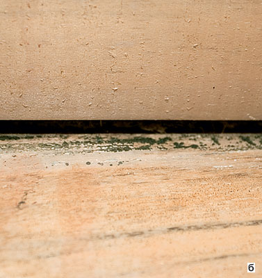

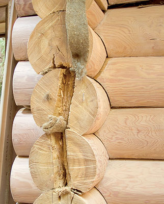

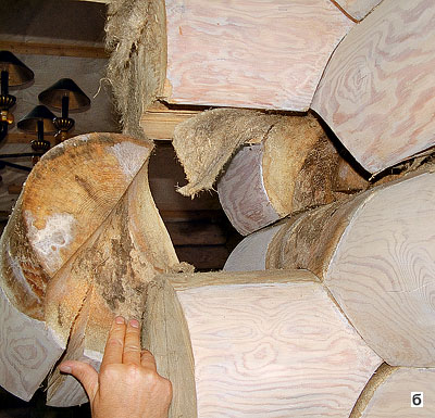

Отсутствие надлежащего количества нагелей эксперт подтвердил легко: просто вытянул из переруба (а) роизвольную
деталь (б). И

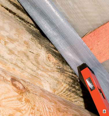

выяснилось, что внутри стены уже давно живет... плесень

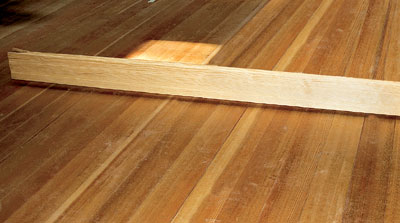

О том, что фасадные стены выгнулись наружу, свидетельствует широкая щель между плинтусом и чистовым настилом пола второго этажа (величина подвижки больше ширины плинтуса)
Выгиб стен наружу привел к тому, что балки перекрытия выдернулись из своих гнезд в наружных стенах и немного опустились. В
результате пол выгнулся

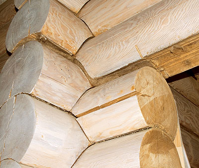

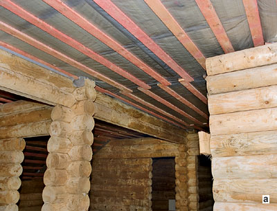

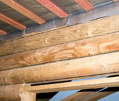

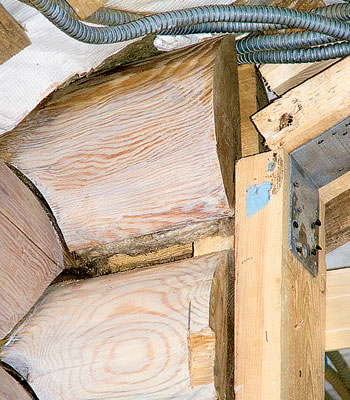

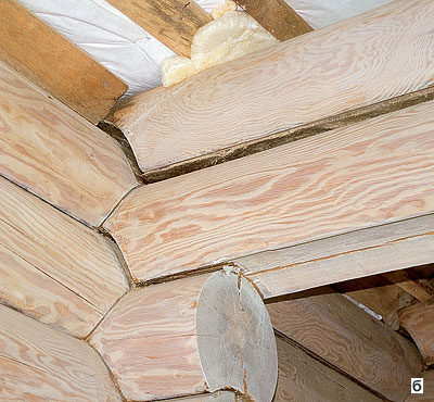

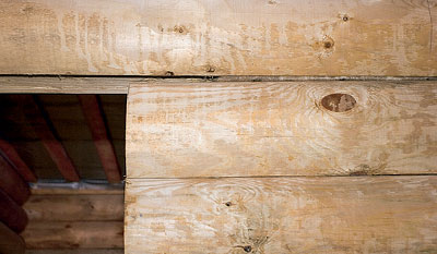

Появление широких щелей между венцами в верхней зоне поперечных стен второго этажа и фронтонов свидетельствует о том, что бревна недостаточно нагружены
Даже выгиб стен наружу не позволил кровельной конструкции сесть на место. По-видимому, стропила
все-таки оторвались от конькового бруса. Об этом свидетельствует широкая щель (а), образовавшаяся между бревнами, составляющими сдвоенную опорную балку,
- "подвинулось" лишившееся нагрузки верхнее бревно (б)

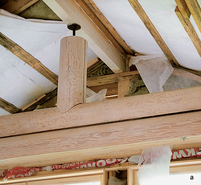

Устанавливаемые во фронтонах и внутренних поперечных стенах пружинные клапаны прижимают бревна друг к другу, устраняя щели между ними

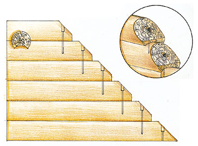

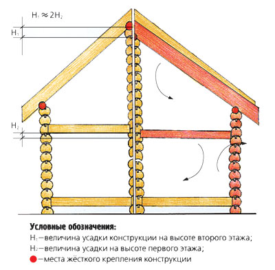

Примерная схема деформации наружных стен при усадке дома

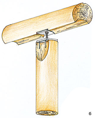

Разрез шарнира для соединения стропил в коньке

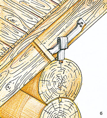

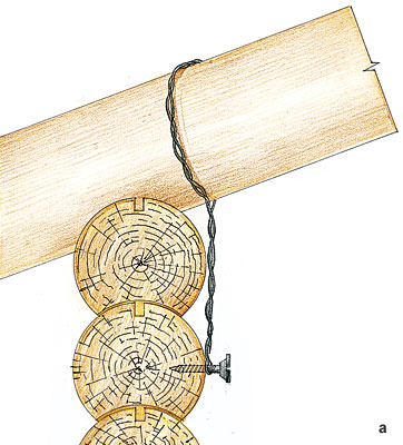

Наиболее простые варианты скользящих соединений стропил со стеной:
а
- проволочная стяжка. "обнимает" стропильную ногу и надежно притягивает ее к верхнему бревну стены. Гибкость проволоки позволяет стропилине двигаться на небольшое расстояние при усадке дома;
б
- специальный узел, состоящий из скобы и крюка. Скобу крепят вдоль стропильной ноги. Крюк пропускают между скобой и стропилиной. Он охватывает ее сверху, притягивая к бревну стены. Крепеж-саморезы

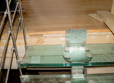

Осевшая конструкция дома согнула металлический косоур (несущую балку лестничного марша, к которой крепятся ступени) лестницы. Как только были убраны крепящие косоур к перекрытию саморезы, лестница "выпрямилась", и даже пластина крепления косоура приподнялась на 1,5
см и вышла на уровень пола
Фото А. Медведева

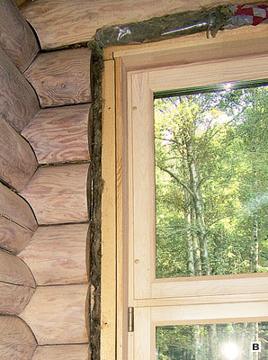

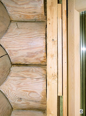

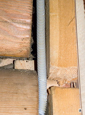

Вбитые мимо вложенного в паз бревен обсадного бруска гвозди намертво пришили коробку окна
к бревенчатой стене. Если их не удалить, при усадке дома окно непременно деформируется
Широкая щель между верхними венцами внутренней стены первого этажа свидетельствует о том, что уже давно пора отрегулировать домкраты- компенсаторы

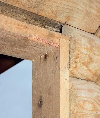

а
- по просьбе хозяев расширили дверной проем, но при этом не предусмотрели верхние венцы, стягивающие между собой фасадные стены;

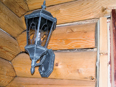

Чтобы убрать потеки (белесые следы) отбеливателя, бревна придется шлифовать

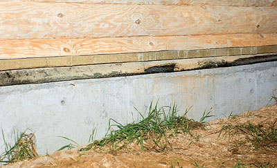

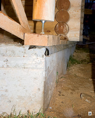

В ленте фундамента отсутствуют продухи
- деревянный пол сгниет в кратчайшие сроки

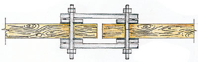

Варианты компенсаторов:
а
- нижний;
б
- верхний

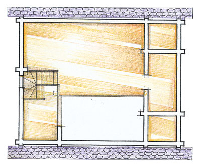

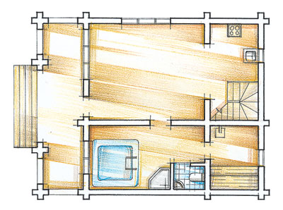

План первого этажа
План мансардного этажа

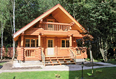

За последние годы объем строительства загородных домов из оцилиндрованного бревна естественной влажности вырос примерно в 4 раза. Увы, кажущаяся простота работы с оцилиндровкой и красота таких зданий вызывают желание приобщиться к их возведению даже у строителей, не имеющих необходимого опыта. Отом, к чему это нередко приводит, и рассказывает наша статья.
Оцилиндрованное (или калиброванное) бревно- материал красивый: чистый, светлый, ровный. Дома из него получаются- просто загляденье. Иработать с ним, казалось бы, просто- на участок привозят изготовленный на заводе полный комплект деталей, нарезанных в меру и даже с соединительными чашками. Из них, как из кирпичиков, за несколько недель строят дом. Все происходит быстро и просто.
Это обманчивое впечатление простоты, к сожалению, возникает не только у хозяев будущего дома, но и у возводящих дом горе-строителей. Инередко такая уверенность базируется на отсутствии опыта. Возведя из оцилиндровки с десяток домов-банек размером от 66 до 108м, начинающая строительная фирма решает, что ей теперь все по плечу. Дом 1210м- легко! Мансардный этаж не каркасный, а из бревна, чтобы красивее было? Без проблем! Строит, сдает и спокойно уходит на другой объект. Через год (а чаще через два-три) хозяева обнаруживают в своем новеньком доме такое, от чего не мудрено испытать настоящий шок. Иначинают звонить строителям. Ате отвечают: "Когда мы вам дом сдавали, он был как конфетка! Даже год спустя после окончания строительства вы с нами не связывались- значит, все в порядке было. Кто же знает, что вы с домом за 2 года сделали? Мы в случившемся абсолютно не виноваты. Ине звоните сюда больше».

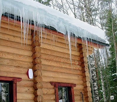

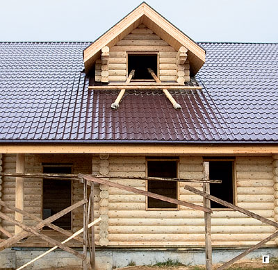

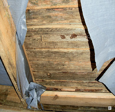

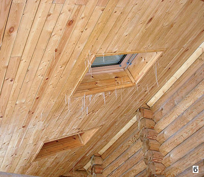

Толстый слой льда на крыше (а) и висящие на мансардных окнах сосульки (б) свидетельствуют о том, что вентиляционный подкровельный зазор не выполнял своих функций. Причина- отсутствие входных отверстий для воздуха на свесах кровли и выходных в коньке (г, д). Чтобы убедиться в этом, пришлось «вскрыть» кровельный «пирог» (в) на одном из скосов кровли. Поскольку выходящие из помещения через утеплитель пары из зазора не удалялись, деревянная обрешетка почернела (е). |

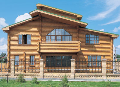

Объект первый
Этот двухэтажный дом (без цокольного этажа) площадью 270м2 был построен из оцилиндрованного лиственничного бревна и сдан владельцам около 3 лет назад. Впервый год после возведения коробки хозяева не вселились в него- ждали, пока здание даст усадку. Затем приступили к отделке, которая длилась довольно долго. После этого стали завозить необходимое инженерное оборудование для котельной, сауны, небольшого бассейна ит.д. Впервую очередь приобрели и к началу зимы установили отопительное оборудование. Акак только оно начало работать, выяснилось, что на крыше дома толстым слоем лежит... лед! Когда он подтаивает, начинается капель- вода стекает с обросших сосульками водостоков и свесов кровли.
Тогда владельцы дома первый раз и вызвали эксперта. Он зафиксировал увиденное на пленку и выдал хозяевам заключение: вероятнее всего, нарушена технология строительства. Это привело к тому, что вентиляционный зазор в кровле забит или закрыт, поэтому вентиляция подкровельного пространства отсутствует. Владельцы дома в середине зимы ничего делать не стали, а просто приняли информацию к сведению. Весной они вплотную занялись техническим оснащением здания. Все необходимое удалось приобрести только к концу лета- завезли, сложили на первом этаже и собрались монтировать. Ивдруг обнаружили, что мансардный этаж разваливается. Звонок в строившую дом фирму не дал положительного результата, после чего вновь пригласили эксперта. Тот ужаснулся и предложил, пока не поздно, вызвать специалистов, которые спасут положение. Ктому моменту, когда мы впервые попали на объект в обществе эксперта, там уже находилась бригада сотрудников фирмы «Монолит» (Россия), пытавшихся разобраться, что же произошло.
Ниже всякой критики. То, что мы увидели, не имеет никакого отношения к нормальному качеству строительства. Внутри дома увеличились зазоры между венцами в прилегающей к потолку зоне первого этажа, а также по всей высоте стен мансарды. Обе длинные фасадные стены оказались несколько выгнутыми в сторону улицы, о чем свидетельствует довольно широкий горизонтальный зазор между чистовым настилом пола и плинтусом (стена отошла на расстояние, превышающее ширину плинтуса). Пол, естественно, искривился. Внутренние перегородки едва не рассыпались на отдельные бревна- от этого их удержали имеющиеся кое-где деревянные нагели. Освободившись от нагрузки, некоторые бревна скрутились штопором. Рабочие под руководством прораба отрывали плинтусы и наличники, разбирали дверные коробки и деформировавшиеся каркасные стены- пока не случилось беды, надо было как можно скорее принимать меры. Хозяевам мы глубоко посочувствовали.
Техническая сторона вопроса. Не секрет, что усадка деревянного дома из материала естественной влажности (которая часто составляет 30- 40%, в то время как СНиПы допускают не более 25%) происходит по двум причинам. Первая- высыхание и усадка бревен (величина последней- 5-8% в зависимости от исходной влажности древесины). Например, бревно диаметром 240мм (именно такие оцилиндрованные бревна использованы в данном случае) к концу усадки может иметь диаметр 220-230мм. Вторая- смятие бревен под тяжестью нагрузки и раскрытие трещин (усадка доходит до 2%). Таким образом, суммарная величина усадки бывает равна 6-10%, то есть при исходной высоте 3м к концу этого процесса верх стены порой опускается на 15-20см.
Теперь о сроках усадки. Считается, что она максимальна в первый год после постройки дома, а в дальнейшем ее величиной можно пренебречь. Как показывает практика, это не совсем так- процесс усадки дома из древесины естественной влажности может длиться до 7-8лет. Сроки зависят не только от того, когда дерево срублено (зимняя или летняя древесина), и от исходной влажности материала, но и от конструктивных особенностей сруба, а главное- от условий его сушки.

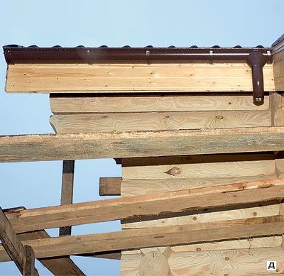

В результате того, что внутренние стены высохли значительно быстрее наружных (а значит, быстрее
дали полную усадку), они освободились от нагрузки, создаваемой кровельной конструкцией. Врезультате
в верхней зоне зияют огромные щели.

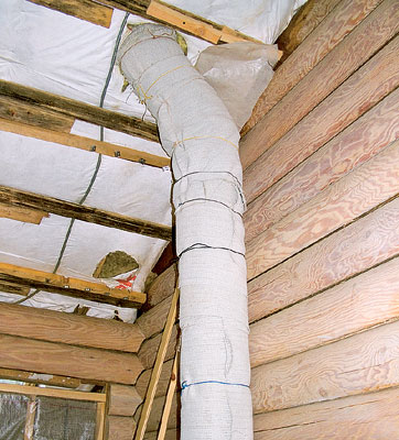

Общепринято, что через год после возведения коробки монтируют систему отопления и прочие инженерные коммуникации, выполняют внешнюю и внутреннюю отделку, после чего вселяются. Живут и топят дом. Идаже если хозяева отложили новоселье, топят во всю мощь, чтобы древесина быстрее высохла. Но только как это происходит? Внутренние стены высохнут в первую очередь (тепло окружает их со всех сторон), наружные же- значительно позднее (причем южная быстрее, северная медленнее). Иприводит такое высыхание к неравномерной деформации конструкции в целом.
Особенно ярко это проявляется в домах с наслонной стропильной системой, где стены, фронтоны, а главное- перегородки мансардного этажа выполнены из оцилиндровки (именно такую конструкцию имел дом, в котором мы побывали). Конструкция и так садится неравномерно, а здесь еще фронтоны и внутренние стены значительно выше наружных (чем выше стена, тем больше общая величина ее усадки). Если наслонные стропила, которые опираются одним концом на бревенчатые стены, а вторым- на коньковый брус, жестко связаны и с тем и с другим, беды не миновать. Мансардный этаж начнет разваливаться. Сработают законы геометрии: опустившись вместе с коньковым брусом, опирающимся на фронтоны и внутренние стены, стропильные ноги выдвинутся в сторону улицы (их длина при усадке не меняется) и, будучи жестко связан-ными со стенами, потянут их за собой. Врезультате собранные на нагелях наружные бревенчатые стены (они являются относительно подвижной конструкцией) выгнутся по всей высоте в сторону улицы. Ичем меньше угол наклона скатов кровли, тем больше будет выгиб. Все это опасно еще и тем, что балки перекрытия, как правило накрепко привязанные к внутренним стенам, вытянутся из своих гнезд в стенах наружных. Иесли длина их опорной площадки на стену меньше величины подвижки в месте соединения, перекрытие может просто-напросто рухнуть.
Описанные явления возможны в домах не только из оцилиндрованного бревна, но и из обычного (тесаного), а также высушенного в производственных условиях, но не доведенного до влажности 18-20 %, и, кроме того, из бруса естественной влажности (при условии, что фронтоны и высокие внутренние стены сложены из массива). Вуказанных условиях возможен и другой сценарий поведения наслонной стропильной системы (правда, не менее печальный). Балки могут либо оторваться от стены или конькового бруса, либо треснуть, а затем переломиться.

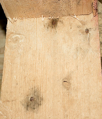

Как спасали ситуацию. Конек крыши вскрыли, удалили ржавые гвозди длиной 250мм, соединяющие стропила, и установили несложный шарнирный элемент из металлических пластин (все его детали оцинкованы). При дальнейшей усадке дома шарнир позволит изменить геометрию соединения стропильных ног в зоне конька, не отрываясь от него. Вместе стыка стропил со стеной установили скользящие элементы. Здесь могут применяться самые разнообразные конструкции, которые считаются ноу-хау фирм, поэтому показывать их не любят. Но ни большого секрета, ни особых технических сложностей в таком элементе нет. Самый простой случай- это проволочная стяжка, которая "обнимает" стропильную ногу сверху и притягивает ее к костылю, вбитому в бревно стены двумя венцами ниже. Более сложный вариант- комбинация скобы и крюка (оба элемента изготовлены из листовой стали толщиной не менее 4мм): скобу устанавливают в зоне соединения вдоль стропильной ноги, крюк охватывает скобу сверху и крепится к верхнему венцу.

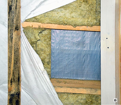

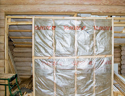

Такая установка окон ничего общего с ГОСТ 30971-2002, регламентирующим этот вопрос, не имеет. Какие
там трехслойные конструкции из наружной водопароизоляции, пенного утеплителя и внутренней пароизоляции! Оконные коробки перерублены (а), зазоры заложены досками (б) и заткнуты паклей (в). Мало того, в них еще и электрокабель разместили.

Первое, на что мы обратили внимание, войдя в дом,- потеки на стенах и специфический запах. Оказалось, что буквально перед приездом хозяина строители начали осветлять стены с помощью хлорсодержащего отбеливателя (он и являлся источником запаха). Но зачем?
Вероятно, антисептическую обработку бревен, из которых собран сруб, до этого ни разу не проводили (в нарушение требований СНиП "Деревянные конструкции"). Врезультате на поверхности дерева появилось множество темных точек, которые и пытались убрать строители. На легкодоступных поверхностях это сделать удалось, но в стыках венцов, на торцах бревен, а также там, где стены соединяются с кровельной конструкцией, темные пятна остались (положение осложнялось тем, что верхние участки бревен прикрывала уже установленная пароизоляция).
Когда же следует проводить антисептирование, чтобы дерево не заразилось плесенью и гнилью? Первый раз древесину обрабатывают еще в заводских условиях или перед транспортировкой, поскольку от намокания во время этой операции бревно не застраховано. Второй раз- при хранении бревен на участке. При этом они должны быть уложены в штабель на прокладках, иначе дерево не будет проветриваться. Очередь третьего антисептирования наступает, когда дом собран и накрыт крышей. Те места и узлы, доступ к которым окажется невозможным, обрабатывают во время сборки.

Типичная ошибка N 1- отсутствие вентиляции чердачного пространства. На практике мансарду во всю высоту стропильной конструкции возводят редко. Значительно чаще создают отсекающий часть мансардного пространства утепленный потолок. Таким образом, над домом возникает мини-чердак шириной 3-3,5 и высотой 1-1,5м. Беда лишь в том, что в проект забывают заложить устройство его вентиляции. Ичерез 2-3 года выходящие в его пространство пары влаги покроют стропила и конек гнилью... Выход один: сделать в бревенчатых фронтонах вентиляционные отверстия и прикрыть их декоративными решетками. Еще лучше- прорезать слуховое окно: тогда появится возможность контролировать состояние части стропильной системы, находящейся на чердаке.
Ошибка N 2- отсутствие входных и выходных отверстий для воздуха. Он должен подниматься вдоль ската крыши по одному или двум вентиляционным зазорам, унося с собой пары влаги, поступающие из помещений через утеплитель. При этом сам вентзазор может быть устроен по всем правилам, но пользы от него нет: по проекту свесы кровли наглухо зашиты вагонкой, нет и выпускных щелей для воздуха на коньке кровли. Со временем произойдет то же самое, что и на невентилируемом чердаке: сгниет сначала обрешетка кровли, а за ней- стропила и конек. Именно это было на первом объекте: когда на одном из скатов мансарды вскрыли внутреннюю обшивку и кровельный "пирог" (пароизоляция, утеплитель, влагоизоляция), под ними обнаружили почерневшую за 3 года обрешетку. Если поражение гнилью сильное, кровлю стоит сразу разобрать. Но лучше не доводить до такого состояния и потребовать на стадии строительства или приемки дома установить в обшивке свесов вентиляционные решетки. Еще более разумно- заменить обшивочную вагонку, например, на перфорированный сайдинг.

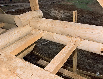

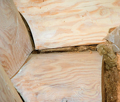

В бревенчатых стенах часто возникают широкие щели между венцами. Причин их появления несколько.
Первая- зависание бревен на нагеле. Профессионалы советуют собирать сруб только с помощью деревянных нагелей, но ни в коем случае не металлических (они непременно проржавеют), тем более не использовать изготовленные из арматуры (на их рифленой поверхности бревно обязательно зависнет). Отверстия под нагели надо сверлить строго вертикально. Всечении деревянные нагели должны быть не круглыми, а квадратными: у них меньше площадь контакта с поверхностью отверстия в бревне (следовательно, меньше сила трения, препятствующая усадке). Располагать их нужно в шахматном порядке по высоте стены на расстоянии не более 1,5м друг от друга. Забивают нагели деревянной киянкой с небольшим усилием.
Для нагелей необходимо использовать более прочный, чем бревно, материал: например, если бревна сосновые, то нагели- березовые или дубовые. Их влажность должна быть такой же, как и влажность древесины,- при высыхании одновременно сжимаются и нагель, и отверстие.
Вторая причина- недостаточная нагрузка на бревна. Особенно часто щели появляются между бревнами фронтонов, что объяснимо: над этими участками нет многометровых стен (как над венцами стен первого этажа) и на низ не давит вес крыши (если она не самцовая). Как же быть?
Бревна, из которых сложены фронтоны, можно «подгрузить» с помощью специальных устройств, напоминающих пружинные клапаны автомобильного двигателя. Состоят они из винта, работающей на сжатие пружины и двух шайб. Устанавливают такие «клапаны» в заранее просверленные на обоих концах бревен гнезда. Сжатая при установке пружина устройства в любых условиях будет прижимать верхнее бревно к нижнему, уменьшая вероятность появления щели. Детали «клапана» должны быть изготовлены из нержавеющей стали или оцинкованы.

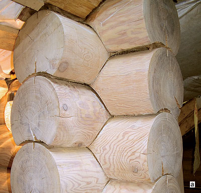

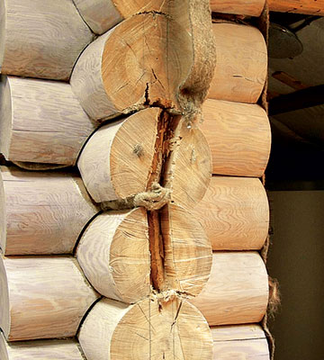

Третья причина- скручивание бревен. Виновата в этом так называемая свилеватость древесины, а проще говоря, закрученность ее волокон по спирали. Величина этого закручивания зависит от того места, где росло дерево,- в чаще леса или на опушке. Впервом случае вероятность появления свилеватости меньше, во втором- больше. При сушке, особенно в результате резкого включения системы отопления, свилеватые бревна, главным образом малонагруженные и не скрепленные нагелями, обязательно начнут выкручиваться. Тогда с одной стороны стены щель между венцами может практически исчезнуть, зато с другой она может сильно расшириться. Вправить скрученное бревно на место уже не удастся. Выход один- тщательно проконопатить щели. Конечно, межвенцовые швы от этого меньше не станут, но внешний вид стены значительно улучшится.
Четвертая причина- не проведенная вовремя регулировка домкратов- компенсаторов усадки. Эти механизмы, устанавливаемые на вертикальных опорах-колоннах, давно вошли в практику деревянного домостроения. Довольно удобно и просто: покрутил гайку на устройстве- и опорная площадка сместилась по высоте на величину, равную усадке бревенчатой стены. Часто регулировать компенсатор необходимо в первые 3 года (период интенсивной усадки). Авообще, как показывает практика, это приходится делать в течение 5-8 лет. Чтобы компенсатор все это время исправно работал, он должен быть изготовлен из нержавеющей стали или же иметь оцинкованные детали.

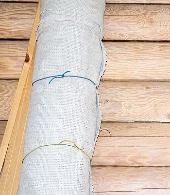

Попытка очистки сруба с помощью отбеливателя удалась лишь отчасти- если на легко- доступных поверхностях черные пятна исчезли, то в местах, закрытых пароизоляцией (а), на стыках венцов (б) и торцах бревен (в) остались.
Проблемы установки окон
Чтобы при усадке дома стены не раздавили оконные и дверные коробки, применяют два приема. Первый: в торцах бревен, выходящих в оконный (и дверной) проем, проделывают паз сечением 5050мм, в который вкладывают так называемый обсадный брусок. Он препятствует скручиванию бревен, и именно к нему крепится рама окна. Второй способ технически более сложный: на торцах бревен вырезают продольный шип, на который надевают брус (обсаду) с соответствующим пазом. Над коробкой и обсадой оставляют зазор, превышающий величину ожидаемой усадки, и закладывают его упругим утеплителем.
Оконную или дверную коробку следует крепить только к обсаде (обсадному бруску) с помощью гвоздей или саморезов, длина которых не превышает суммарной толщины рамы и обсады (обсадного бруска).
