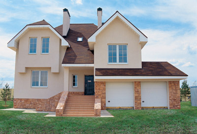

Классический коттедж
Возведение кирпичных коттеджей давно стало традицией российских индивидуальных застройщиков. Тех, кто планирует создать у себя на участке кирпичный дом, возможно, заинтересует процесс строительства коробки одного из подобных зданий в подмосковном коттеджном поселке «Кедры». Работа была выполнена фирмой «ТАУНГЕЙТС» (Россия) по стандартному проекту («Фаворит»).

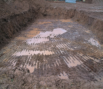

Перед рытьем котлована со всей площади застройки сняли растительный слой земли. Котлован глубиной 1,7м (ниже уровня промерзания примерно на 0,3м) был вырыт экскаватором. Доводку и выравнивание дна и стен осуществляли вручную. Далее по всей площади дна котлована засыпали и утрамбовали песок для создания слоя плотной песчаной подушки толщиной 20см. После этого произвели так называемую бетонную подготовку: песчаную подушку залили десятисантиметровым слоем неармированного бетона марки 100. Через сутки на него нанесли гидроизоляционный слой битумной мастики, а после ее отвердения- еще два слоя рулонной наплавляемой гидроизоляции "ЛиноКРОМ" от "ТЕХНОНИКОЛЬ" (Россия). Все это- для максимальной защиты фундамента от грунтовой воды. Отметим, что ради экономии с самого начала был задуман небольшой перепад высот (около 10см): там, где предполагались несущие стены, плита делалась толще, в области же пустот и помещений- тоньше.

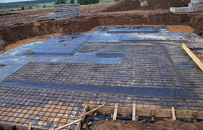

Понижение каркаса под несущими стенами усилит фундамент

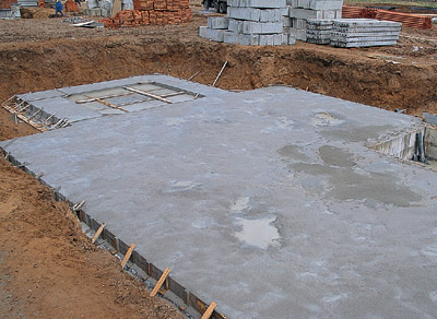

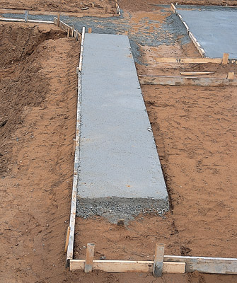

Для железобетонной опорной плиты по периметру фундамента устроили дощатую опалубку
После заливки бетона плита должна отвердевать в течение нескольких дней

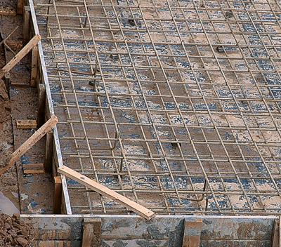

Далее по всему периметру этого гидроизолированного основания возвели дощатую опалубку для монолитной железобетонной плиты. Закончив опалубку, нарезали кубики из заранее подготовленного раствора марки 100. Кубики нужны для создания необходимого зазора (5см) между каркасом арматуры и дном. Вопалубку поместили вязаный каркас из арматуры сечением 12мм, который затем залили бетоном марки 200 (В15). Чтобы избежать образования пустот, при заливке использовали глубинный вибратор. После затвердевания бетона фундамент представляет собой монолитную железобетонную плиту с переменной толщиной 30-40см. Он способен надежно противостоять сезонным перемещениям грунта.

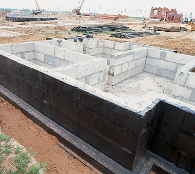

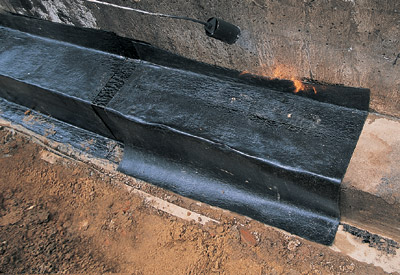

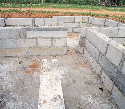

Следующий этап- установка на плиту фундаментных блоков (4058см) ФБС. Их крепили на цементно-песчаный раствор в три ряда, один над другим, с перевязкой, формируя тем самым часть цокольного этажа. Для подвода инженерных коммуникаций между блоками нижнего яруса в нужных местах проделывали отверстия. После монтажа блоки с внешней стороны, а также по верхней плоскости покрыли рулонной гидроизоляцией. Затем снаружи цокольный этаж утеплили пенопластом толщиной 50мм, который зафиксировали на битуме.

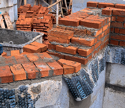

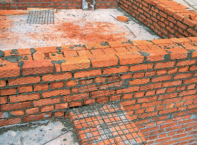

После затвердевания гидроизоляции на блоки по периметру дома уложили кладку из кирпичей (ширина- два кирпича, с армированием через четыре ряда) с устройством в ней окон цокольного этажа. Высота кирпичной кладки- 12 рядов. На блоки, образующие внутренние стены, уложили кладку на четыре ряда выше, с учетом монолитного пояса высотой 30см, который будет возведен по периметру дома.
Кирпичный пояс

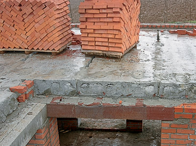

и блоки фундамента разделяет слой рулонной гидроизоляции

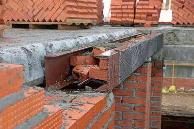

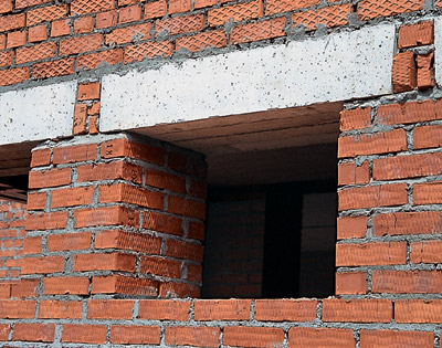

Для окон цокольного этажа использовали железобетонные перемычки

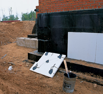

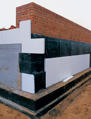

На внешнюю поверхность фундамента плиты утеплителя приклеивали расплавленным битумом

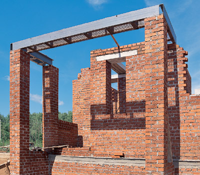

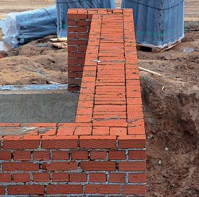

Стены возводили сплошной кладкой в полтора кирпича. Толщину горизонтальных швов делали в среднем равной 12мм. Кладку всегда начинали с наружной стороны, с углов здания. При этом на каждом углу делали маяки высотой в 6-8 рядов кирпича, имеющие вид наклонных штраб. (Штрабы- элементы кирпичной стены, создаваемые в местах временного перерыва кладки.) Так обеспечивали надежную перевязку новой части кладки с возведенной ранее. Для прочности ряды кладки вели с перевязкой вертикальных, продольных и поперечных швов, используя при этом не только целый кирпич, но и его части- половину и три четверти.

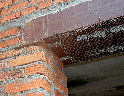

Опора
под перемычку должна быть
не меньше чем
в полкирпича
Внутреннее пространство перемычек заполняли битым кирпичом
В
качестве перекрытий использовали железобетонные пустотные плиты
Армировали стены металлической сеткой из проволоки 5мм через каждые четыре ряда кладки по высоте. Стержни сеток соединяли друг с другом вязальной проволокой. Внутренние несущие стены также возводили из полнотелого кирпича. Их пересечение с наружными выполняли, пропуская попеременно ряды кирпича один через другой. Внутренние стены дома армировали точно так же, как и внешние.

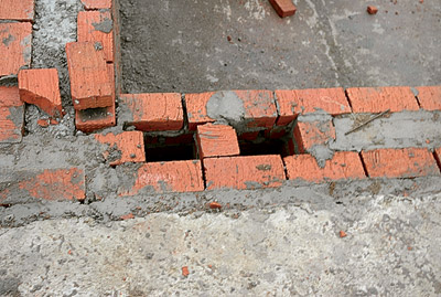

Кроме того, во внутренних стенах здания размещали дымоходы и вентиляционные каналы. Их тоже выкладывали из полнотелого кирпича с соответствующей перевязкой кладки канала с кладкой стены. Толщина стенок каналов и перегородок между ними составляет минимум полкирпича. Для возведения каналов применяли тот же раствор, что и для стен дома. Перегородки внутри здания имеют толщину 12см (полкирпича) и армированы проволокой 5мм через два ряда кладки по высоте. Дверные и оконные проемы начинали возводить со стороны самих проемов, чтобы доли кирпичей приходились на середину стены. Перемычки над проемами выполняли из железобетона в опалубке. Высота готовой перемычки и опорная поверхность с каждой стороны составляют 150мм. Перемычки скатного типа (над некоторыми окнами) изготавливали из сварного стального профиля, по которому делали кладку.

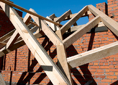

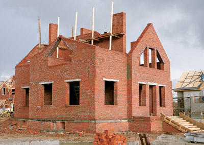

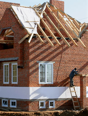

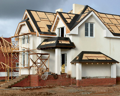

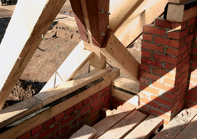

Сложная конфигурация дома обусловливала возведение многощипцовой крыши, ендовы которой потребовали дополнительного укрепления
Опорой для стропильных ног является гидроизолиро-ванный брус
- мауэрлат, укладываемый заподлицо с внутренней поверхностью стены.
С
внешней стороны стен по всему периметру дома
он огражден выступом кирпичной кладки

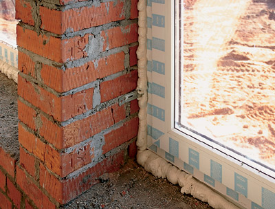

Оконные блоки крепили
к кирпичным стенам в проемах при помощи нержавеющих стальных пластин через каждые
25
мм по высоте проема. Щели между окном
и стеной заделывали строительной пеной

Мауэрлат (брус 150150мм)- опору для деревянных стропил- расположили на верхнем внутреннем обрезе стен второго этажа (верхние три ряда)- в так называемом кирпичном замке, и прикрепили проволокой к закладным элементам (стержням) по всему периметру здания. Для защиты от гниения брус перед монтажом обернули двумя слоями рубероида. После этого приступили к установке стропильной конструкции крыши. На стропила укладывали подкровельный гидроизоляционный слой, закрепляемый деревянными брусками, на него настилали OSB-3 плиты, так как в качестве кровли была выбрана битумная черепица. Швы между плитами заделали битумным составом. Окончив «крышные» работы, перешли к фасадному утеплению и оштукатуриванию внутренних стен.

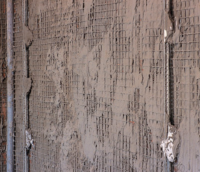

Перед оштукатуриванием внутренних стен к ним, для придания прочности, прикрепляют металлическую сетку и рейки-маяки

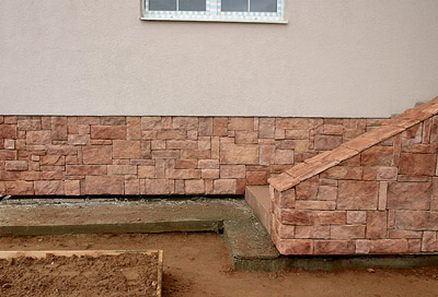

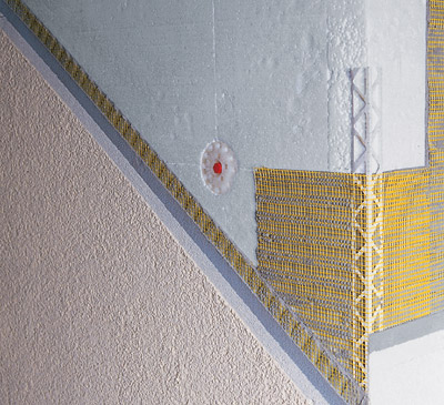

Фасад утепляют плитами пенопласта, который покрывают армирующей стеклосеткой, штукатурят и красят
фасадными составами

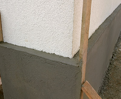

Для контроля толщины штукатурного слоя поставили маячковые рейки
По отметкам установили специальные маяки- направляющие из алюминия, а на наружные углы- специальные уголки с сетчатыми краями. Вработе использовали штукатурную смесь фирмы SCANMIX (Финляндия) и агрегат для приготовления и нанесения раствора, питаемый от электросети. Раствор наносили из шланга равномерным слоем по всей обрабатываемой стене. После этого его выравнивали: излишнюю массу снимали, в места нехватки- добавляли. Выровненному штукатурному раствору давали время подсохнуть и начать схватываться (1-1,5ч). Затем поверхность обработали специальной теркой с губкой для снятия небольших бугорков, заполнения мелких царапин и пор, придания поверхности очень высокой степени гладкости, после чего на четыре дня оставили для окончательной просушки.
Впроцессе наружного утепления дома плиты утеплителя (пенопласт ПСБ-С толщиной 50мм) приклеивали к стене и фиксировали дюбелями по месту. Затем приступили к наружным штукатурным работам. Смесь для фасада клали в два слоя. Впервый, более толстый вдавливали стеклосетку. Толщина штукатурного слоя на цоколе- 5см, в остальных местах- 1см. По завершении этих работ начали прокладку и монтаж инженерных коммуникаций.

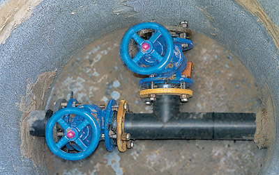

Колодец подключения труб водоснабжения к главной магистрали расположен в 10
м от дома

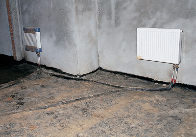

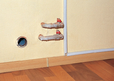

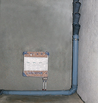

Трубы системы водоснабжения и канализации как в кухне, так и в других местах прокладывали параллельно

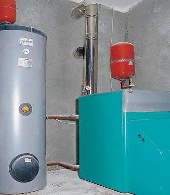

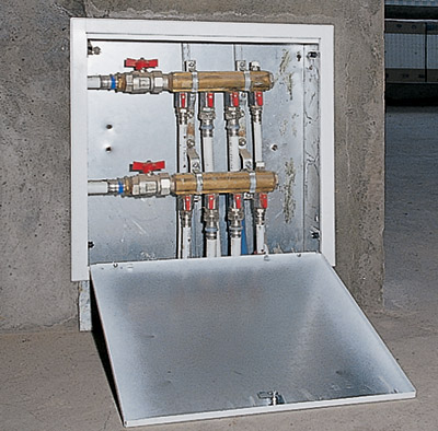

Источником тепла системы отопления служит котел СТС (Швеция) с автоматическим регулированием режима работы. Этот котел, а также бойлер BOSCH (Германия) для подогрева воды установили в котельной. Вкачестве отопительных приборов использовали радиаторы CORRADO (Чехия) с нижним и боковым подключением труб, укрываемых в полу. Разводку систем отопления и горячего водоснабжения осуществили по плитам перекрытий цокольного этажа металлопластиковыми трубами, которые затем залили слоем стяжки. подключение радиаторов было сделано после окончания штукатурных работ.

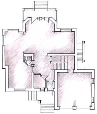

План первого этажа

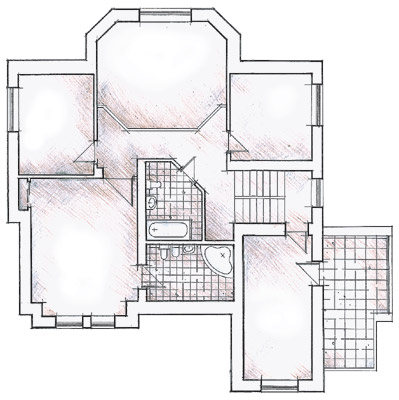

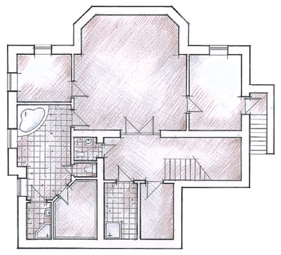

План второго этажа
