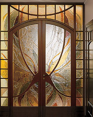

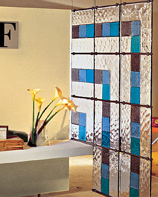

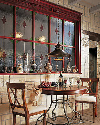

Все витражи этого подмосковного дома выполнены в классической технике, которая позволяет соединять довольно крупные куски стекла, и поэтому больше всего подходит для заполнения рам панорамных окон, конструкций межкомнатных перегородок и подвесных потолков. Суть технологии состоит в том, что вырезанные по эскизам дизайнера кусочки цветного стекла вставляют в металлический П-образный профиль (в данном случае латунный, хотя нередко используют свинцовый), а места стыков надежно спаивают. Такой витраж на удивление прочен и долговечен и может стать настоящей фамильной ценностью, передаваемой по наследству от поколения к поколению. К
Нужно заметить, что классический витраж тяготеет к простым и геометричным формам. Для создания тонкого и детализированного рисунка, состоящего из мелких фрагментов, обычно применяют технику "Тиффани". Вырезанные или специально отлитые кусочки цветного стекла оборачивают по краям самоклеящейся медной лентой (фольцем), раскладывают по макету в соответствии с эскизом, а потом спаивают между собой. Данная технология позволяет создавать объемные предметы интерьера
