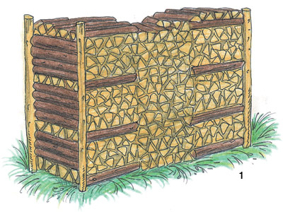

Где и как хранить дрова (Свой дом №4 2006)Укладка поленьев "клеточкой" Где и как хранить дрова (Свой дом №4 2006)Поленница-"копна"

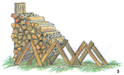

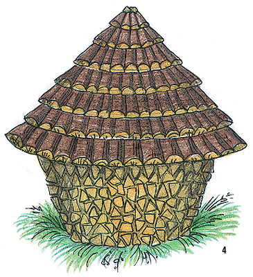

Где и как хранить дрова (Свой дом №4 2006)Поленница-"домик" Где и как хранить дрова (Свой дом №4 2006)Такой способ укладки убережет нижние поленья от сырости

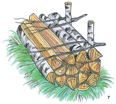

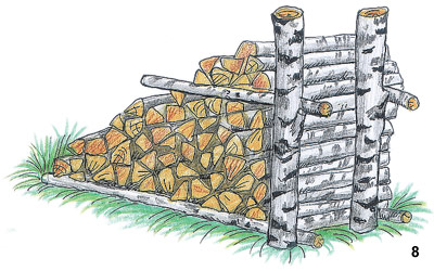

Где и как хранить дрова (Свой дом №4 2006)Развилками березовых сучьев обхватывают колья, прижимая ветки верхними слоями поленьев Где и как хранить дрова (Свой дом №4 2006)Кладку дров ограничивают вертикальными стойками и горизонтальными брусьями

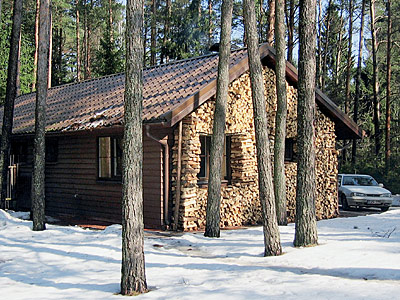

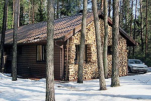

Поскольку в коттедже имеются камин и печи-буржуйки и у живого огня любят греться как домочадцы, так и их гости, без солидного запаса дров не обойтись. Однако от сооружения сарая-дровницы или навеса хозяева отказались и нашли другое решение. Одна из стен гостевого домика, расположенного на территории участка, использована под поленницу. Свнешней стороны она обложена расколотыми поленьями. По краям постройки и около окон они сложены в виде колодца (каждый следующий ряд дров уложен перпендикулярно предыдущему). Благодаря нависающему над ними скату крыши поленья защищены от осадков. Такой прием позволяет достичь двух целей: обойтись без отдельного сооружения для хранения дров и эффектно украсить стену одного из дворовых строений.

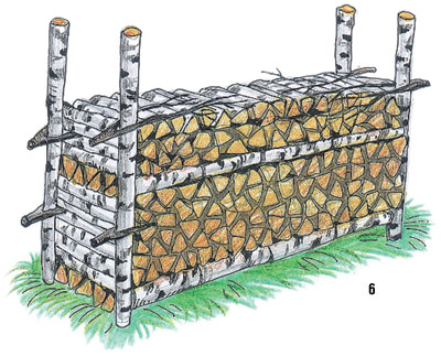

Где бы ни хранились дрова, они должны быть сложены в поленницу. Организовывают ее по-разному. Например, около стены вбивают четыре кола, призванные удерживать поленья с двух сторон. Чтобы нижние ряды кладки нe отcыpeли, под ними помещают кирпичи, камни или влaгo-изoлиpующий мaтepиaл. Дрова должны лeжaть плoтнo и poвно, торцами наружу так, чтобы поленья были слегка наклонены. Колья, ограничивающие поленья, не должны прогибаться под их напором, поэтому примерно на одинаковом расстоянии друг от друга на ряды дров укладывают ветвистые березовые сучья.
Авот еще один способ организации поленницы. Два ряда пустотелых блоков расставляют на расстоянии 650мм друг от друга, на них укладывают толстые доски длиной 2м, а свеху - поленья. Ограничивают кладку дров вертикальные стойки, которые забиты в землю. Для прочности их укрепляют подкосами, которые опираются на колья. Довольно часто, чтобы придать поленнице устойчивость, дрова укладывают в нее «клеточкой».

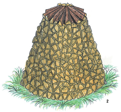

Для этого к вертикальным стойкам прибивают в нескольких местах поперечные планки. Поленницу наращивают до тех пор, пока верхние поленья не окажутся под навесом или кровлей. Оригинальный способ укладки поленьев - "стога". Издали отдельно стоящие поленницы действительно можно принять за стога сена. Вних дрова укладывают так, чтобы они имели небольшой наклон, благодаря чему дождевая вода стекает вниз. Подобны «стогам» и поленницы в виде домиков с вертикальными или со скошенными внутрь стенками. Благодаря конусообразному верху таких сооружений, сложенных по всем правилам кровельного искусства, дрова максимально защищены от дождя и снега. Поленья кладут по кругу рядами по принципу черепицы, с напуском последующего верхнего ряда на нижний.
