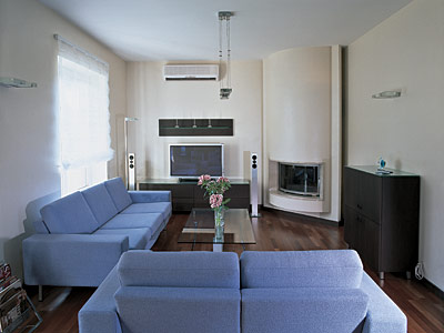

оформлении интерьера все продумано настолько тщательно, что даже каминная топка, закрытая защитным экраном из огнеупорного стекла, по формату сочетается
с экраном телевизора. Камин KASPARELLI (Латвия, $
1800)

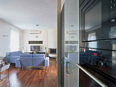

Ажурная спиральная лестница видна из любой точки зоны гостиной
В

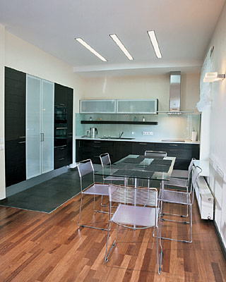

столовой установлена легкая изящная мебель: обеденный стол со стеклянной столешницей и каркасные стулья, сиденья и спинки которых выполнены из узкой полупрозрачной пластиковой ленты. Обеденный стол RIGAS DISAJNA STUDIA (Латвия, $
550)
Для удобства пол рабочей зоны кухни облицован легко моющейся керамической плиткой APARICI (Испания, $
30/м
2)

Мягкая мебель в зоне гостиной приглашает удобно расположиться у экрана телевизора PANASONIC ($
3246)

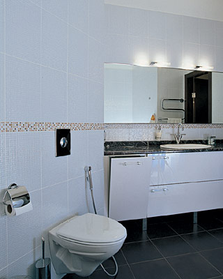

Тема контрастного сочетания белого и черного продолжается и в оформлении ванной комнаты. Унитаз IF
(Швеция, $
390)

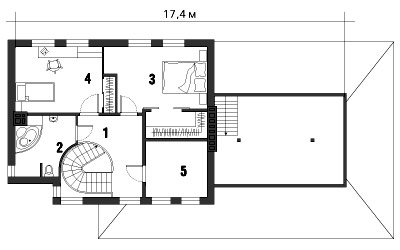

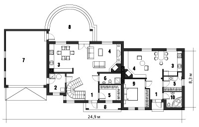

План первого этажа
План второго этажа
Экспликация
Первый этаж
1. Прихожая
2. Котельная
3. Кухня-столовая
4. Гостиная
5. Гардеробная
6. Санузел
7. Гараж
8. Терраса
9. Спальня
10. Ванная комната
Второй этаж
1. Холл
2. Ванная комната
3. Спальня
4. Гостевая
5. Жилая комната
