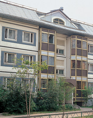

Для отцов и детейТиповые панельные дома серии "Бекерон" представлены в основном в малоэтажном строительстве и состоят из блоков- секций с одно-, двух-, трех- и четырехкомнатными квартирами. Керамзитобетонные наружные стены имеют толщину 400 и 550мм, внутренние железобетонные- 140мм. Перегородки гипсобетонные, 80-миллиметровые. Перекрытия- железобетонные многопустотные панели толщиной 220мм. Вентиляция естественная вытяжная, осуществляется через вентиляционные каналы на кухне и в санузле

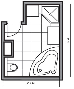

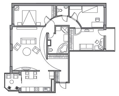

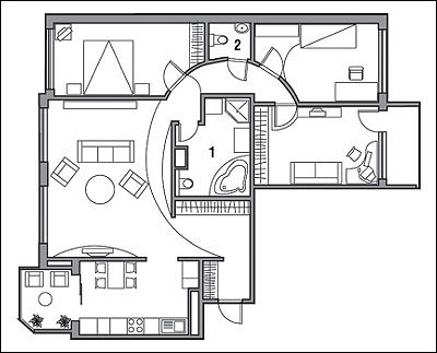

Для отцов и детейПлан ванной комнаты Для отцов и детейПлан до реконструкции Для отцов и детейПлан после реконструкции
