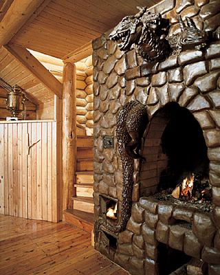

При проектировании этого дома владелец захотел возвести одновременно с отопительной печью еще и камин. Как известно, печь имеет систему дымооборотов и закрытую топку, благодаря чему способна аккумулировать тепло. Ей по силам обогревать помещение площадью 16-20м2 при одной закладке топлива в сутки. Дымоходный канал камина, напротив, прямой, а это значит, что такой очаг будет очень быстро остывать. Аоткрытая топка сводит ценность камина как отопительного прибора к минимуму. По сути, основная его задача- украшение интерьера.
Вданном случае оба устройства были объединены в одно сооружение. Довольно тяжеловесная (порядка 800кг) конструкция потребовала отдельного фундамента глубиной 1,4м. Он имеет тот же тип, что и фундамент дома (монолитная железобетонная плита), но не связан с ним (основания разделяет песчаная засыпка шириной 50мм). Сложена печь-камин на глинопесчаном растворе из шамотного огнеупорного кирпича. Впрочем, для этих целей пригоден и красный глиняный, пластичного прессования, но перевязывать в кладке разные виды кирпича нельзя, так как у них различаются коэффициенты расширения. Ряд должен быть выполнен или одним, или другим материалом. Портальное отверстие камина перекрыто кирпичными перемычками, уложенными по специальной опалубке.
Топить объединенные в одной конструкции устройства можно по отдельности или одновременно. Дымоходы печи и камина выполнены раздельно и выведены в общую трубу на уровне межэтажного перекрытия. Камин снабжен шиберной заслонкой, а печь- задвижками для регулировки тяги.

Немаловажную роль в дизайне отопительного устройства играет его отделка. Самый простой и доступный способ- оштукатуривание с последующей окраской. Но тогда, согласитесь, печь-камин едва ли станет настоящим украшением дома. Вданном случае были использованы вылепленные вручную из шамотной глины элементы, окрашенные снаружи в темно-коричневый цвет. При этом каждая плитка неповторима, двух одинаковых там попросту нет. Такого рода отделка, безусловно, очень красива и придает всей конструкции колоритный и живописный вид.
