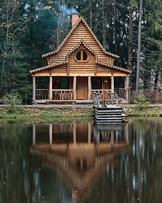

Сруб сложен
из оцилиндрован-ных сосновых бревен (180
$/м
3)

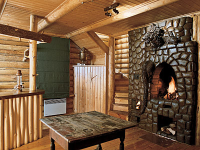

Столешница барной стойки выполнена
из массива европейского ореха
(268
$/пог. м). Рядом со стойкой обосновался антикварный столик, часто используемый для отдыха
на природе

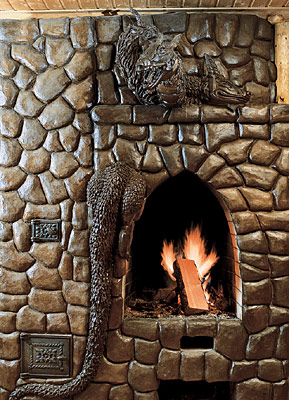

Печь-камин сооружена
из огнеупорного кирпича отечественного производства (260
$/тыс. шт.) и облицована плиткой из шамотной глины

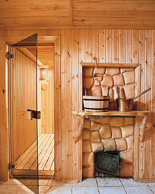

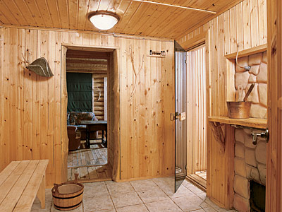

Стены предбанника,
как и большинства других комнат бани, обшиты сосновой
вагонкой

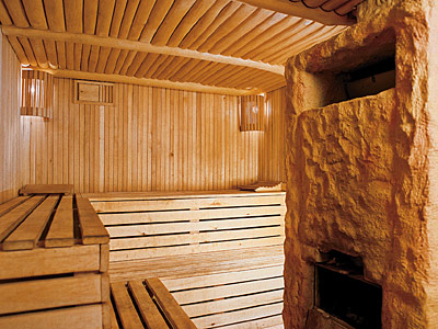

Ажурные угловые светильники изготовлены компанией "КОРСА АС", Россия
(14
$/шт.). Шиберная заслонка парной
- от того же производителя ($
11). Полки сколочены из вагонки африканского дуба Абачи (3,3
$/пог. м)
Дверь в парную с полотном из тонированного стекла
- модель Harvia GG
от HARVIA, Финляндия ($
430)

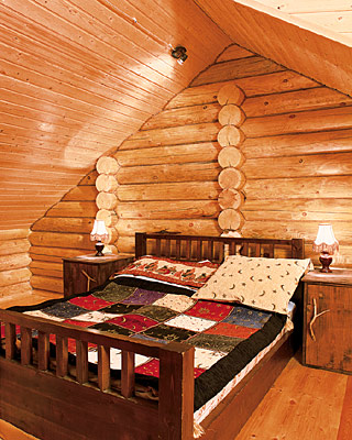

Просторная двуспальная кровать была сделана вручную. Под стать ей две прикроватные тумбочки с оригинальными ручками из дубовых веток

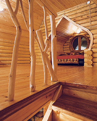

Балясины лестничных перил изготовлены по тому же принципу, что
и ограждение террасы
- это дубовые коряги, очищенные от коры и пропитанные антисептиком от PINOTEX, Эстония
- Швеция (5,5
$/л)
Круглое окно в алькове, свод которого обшит сосновой вагонкой
- деревянный двухкамерный стеклопакет, выполненный на заказ российской компанией "ОКНА РОСТА" ($
1125). После захода солнца нишу с кушеткой освещает фонарь Alabastro производства SONEX, Россия
- Италия ($
18)

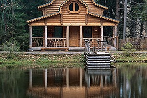

Этот теремок, как будто перекочевавший к нам из русских народных сказок, стоит на берегу небольшого лесного озера. Прибрежный грунт- слабый, неоднородный, с высоким уровнем грунтовых вод- определил тип фундамента: монолитная железобетонная плита. Только такое основание могло гарантировать, что через несколько лет деревянные стены постройки не перекосятся.
Сруб, сложенный по старинке, без единого гвоздя, был сплочен из цельных сосновых бревен.
Как известно, изначально ствол дерева имеет переменный диаметр- у комля он всегда больше, чем у вершины, что может создать определенные трудности при сборке сруба. Внашем случае бревна были откалиброваны: в заводских условиях с них сняли наружный слой древесины, превратив, таким образом, в идеальный цилиндр диаметром 32см. Это не только существенно упростило возведение стен, но и позволило использовать в качестве утеплителя рулонное льноволокно. Преимущество данного материала состоит в том, что заполнение им зазоров между бревнами происходит в несколько раз быстрее, чем при работе с паклей, которой забивают широкие щели, возникающие при укладке некалиброванного бревна.
Для крыши бани, которая имеет сложную скругленную форму, был выбран гибкий кровельный материал- битумная черепица TEGOLA (Италия).

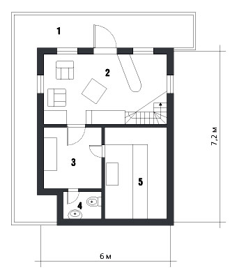

План второго этажа |
План первого этажа
Экспликация
Первый этаж
1. Терраса
2. Гостиная
3. Предбанник
4. Санузел
5. Парная
Второй этаж
1. Комната отдыха
2. Спальня
Технические данные
Общая площадь бани........................86,3м2
Площадь первого этажа...................47,6м2
Площадь второго этажа...................38,7м2

Осмотр дома мы начнем с небольшой террасы на столбах, предваряющей вход. Крышу подпирают массивные сосновые бревна, ради декоративного эффекта обмотанные просмоленными пеньковыми канатами. Оригинальные балясины перил, ограждающих террасу,- всего лишь дубовые ветви, собранные в близлежащем лесу (отбор проводился по принципу «чем корявее, тем лучше»), пропитанные антисептиками и покрытые лаком.
Первое помещение, куда попадаешь, войдя в домик,- комната отдыха. Здесь царствует объединенная печь-камин с кирпичной топкой, декор которой заслуживает подробного рассказа. Массивный, от пола до потолка, портал отделан плиткой из огнеупорной шамотной глины, покрытой темно-коричневой глазурью. Каждый "камешек" облицовки был вылеплен вручную и тщательно подогнан к соседним по размеру и форме. Но самым интересным декоративным элементом камина стал изготовленный по эскизу автора проекта дракон- трехглавый Змей Горыныч, навечно застывший в этом домашнем очаге.
Однако, как бы внушительно ни выглядела печь-камин, некоторые конструктивные особенности не позволяют использовать ее в качестве основного отопительного прибора. Как известно, камины с открытой топкой (а именно таков этот огнедышащий великан) имеют очень низкий КПД (15-20%). Печь увеличивает этот показатель, но все же прогреть помещение им не под силу. Вот почему в комнате установлены современные электрические конвекторы, которые, собственно, и обогревают ее в холодное время.
Еще одна примечательная деталь помещения- барная стойка. Ее основание выполнено из цельных липовых бревен, а столешница представляет собой массивную ореховую доску, отполированную и покрытую лаком.
Далее наш путь ведет в небольшой предбанник, а за ним- в сердце дома- парную и санузел. Это русская баня с дровяной печкой-каменкой, установленной таким образом, что во время топки одна ее стена обогревает предбанник, а остальные три дают тепло парной. Как и камин, печь покрыта огнеупорной шамотной глиной, правда,
куда менее замысловато. Пол и стены парилки обшиты липовыми досками, потолок выполнен из липовых тесин. Полки расположены на двух уровнях, благодаря чему в парной могут находиться десять и более человек одновременно.
Впарной, как нигде, пожалуй, важна грамотно спроектированная система вентиляции- нехватка кислорода может вызвать у находящегося там человека головокружение, ощущение слабости. Вданном случае приток свежего воздуха осуществляется через шиберную заслонку. Она позволяет при необходимости уменьшать приток воздуха или вовсе прекратить его поступление. Отвод воздуха происходит через щель под стеклянной входной дверью. Далее отработанный воздух попадает в гостиную, где находится главный вентиляционный канал бани- дымоход камина.

На мансардный этаж ведет витая деревянная лестница, перила которой опираются на такие же "коряги", что и на террасе. Здесь расположена комната отдыха- в причудливой формы алькове стоит уютная кушетка с ворохом разнокалиберных подушек. Круглое окно в деревянной раме (двухкамерный стеклопакет, выполненный на заказ) позволяет любоваться прекрасным видом на озеро. Аотдохнуть от банных процедур можно в небольшой спаленке, на кровати под пестрым лоскутным покрывалом.
