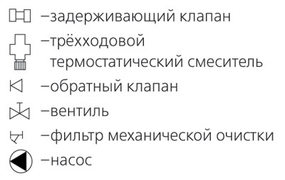

Письма читателейВарианты включения трехходового термостатического смесителя в обвязку бойлера Письма читателейУсловные обозначения

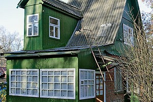

Письма читателейДом до ремонта кровли Срок жизни кровли из шифера составляет не более 30 лет. Старый материал на основе асбеста постепенно становится хрупким, начинает крошиться и пропускать влагу. Ровно 30 лет назад моя бабушка построила наш семейный дачный домик. Азадача эта по тем временам была не из легких: стройматериалы плохого качества, трудности с доставкой... Но шифер и толстый рубероид, купленные тогда, прослужили весь срок почти без протечек. Одна беда- внешний вид покрытия постепенно ухудшался, потому что в некоторых местах пришлось поставить заплаты, и плоскость кровли стала выглядеть как лоскутное одеяло.

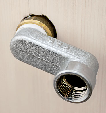

После отделки ванной комнаты выяснилось, что отверстия в стенках душевой кабины для подключения смесителя не совпадают с отверстиями фитингов, вмурованных в стену. Как быть?
Существует несколько путей решения этой проблемы. Впервом случае, если кабина отстоит от стены на 10-15см, смеситель можно подключить при помощи гибкой подводки или жесткого соединения из четырех угольников (угловых фитингов) и шести бочонков (коротких отрезков трубы с резьбой) либо ниппелей. Тем самым удастся скомпенсировать смещение центров отверстий от 5см и более. Во втором случае, если расстояние от кабины до стены небольшое (2-3см), а эксцентриситет составляет 1-5см, следует купить специальные эксцентрики ($5-8) помимо тех, которые входят в комплект со смесителем. Содной стороны у них внешняя резьба, с другой- внутренняя (на 1/2 дюйма). Их выпускают фирмы FAR, GENERAL FITINGS, ICMA (все- Италия) идр.

Письма читателейЭксцентрик позволяет жестко присоединить смеситель душевой кабины к водопроводной арматуре

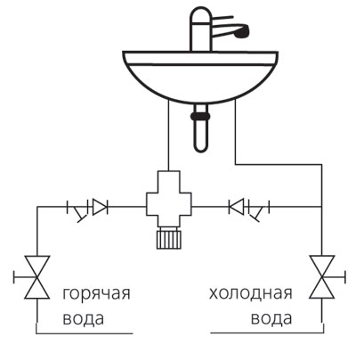

Когда я установил в квартире накопительный водонагреватель, то столкнулся с такой трудностью: при включении горячей воды начинает литься кипяток. Подскажите, как можно решить эту проблему техническими средствами?
Чтобы получить как можно больше теплой воды, терморегулятор бойлера обычно устанавливают в максимальное положение. При этом вода нагревается до 70-80С, что может вызвать ожог. Если у вас водонагреватель напорного типа (к сожалению, читатель не указывает подробностей, но хочет получить конкретный совет), порекомендуем поставить смеситель со встроенным терморегулятором. Он позволит поддерживать постоянную, заданную вами температуру изливающейся струи (например, 38-40С), которая не будет зависеть от степени нагрева воды в бойлере.
Более универсальное решение- это установка в обвязке бойлера специального трехходового термостатического смесительного клапана, например Brawa-Mix (OVENTROP, Германия) за 109 или модели 521400 (CALEFFI, Италия), которую можно приобрести за 73. Недорогой вариант- покупка термостатического смесителя ICMA стоимостью от 53. На один вход такого устройства подается горячая вода из бойлера, а на второй- холодная из водопровода. Тогда на выходе вы получите воду заданной термостатом температуры. Для надежной работы рекомендуется врезать в каждую из подающих ветвей по обратному клапану и фильтру механической очистки.
Такой клапан можно применять и в системах с циркуляционным контуром, например если в квартире несколько точек водоразбора. Однако для этого придется добавить в данную схему обвязки еще два обратных клапана.
