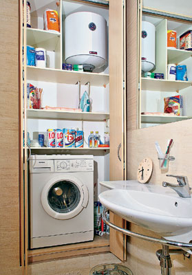

Бак накопительного водонагревателя разместили в санузле квартиры, в нише над стиральной машиной

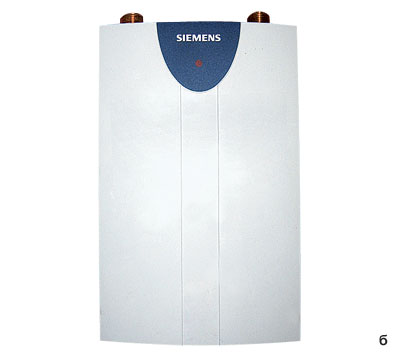

Проточники: безнапорный "Протон" мощностью 5 кВт с изливом (а) и напорный гидравлически управляемый DH (
Siemens) на
10 кВт (б)

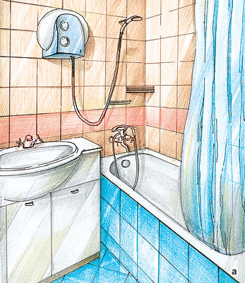

Безнапорный проточный прибор Florida мощностью 7 кВт с душевым комплектом (штанга, лейка со шлангом
и мыльница) летом способен обеспечивать расход воды до 4-5
л/мин, подогретой до 43
С (Redring)

Модели с душевой лейкой (а) крепят к стене на уровне глаз. Безнапорные проточные водонагреватели с изливом (б)
монтируют над раковиной (на высоте 20-30
см)

Накопительный водонагреватель и стиральная машина удобно разместились в ванной, в встроенном шкафу за складными дверями

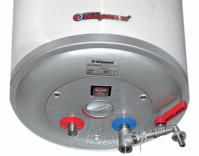

При долгих простоях накопительного водонагревателя воду из него необходимо сливать в канализацию. Для этого на входном патрубке прибора предусмотрен сливной кран
В вертикальных водонагревателях емкостью 30-150
л на корпусе почти всегда есть термометр, показывающий значение температуры или уровень нагрева воды в баке

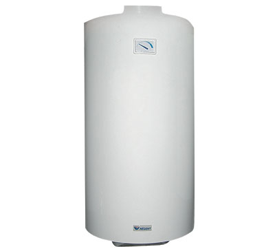

Накопительный нагреватель NTS 100 (Regent)

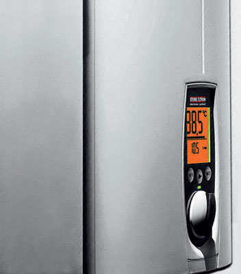

Самого высшего комфорта позволяет достичь напорный проточник, оснащенный системой электронного управления. Подобные устройства обеспечивают температуру воды на выходе в пределах 30-60С, причем с точностью до 0,5С. До или во время водных процедур вы устанавливаете желаемую температуру, вращая колесико бесступенчатого регулятора на корпусе устройства или нажимая на кнопки. Ипосматриваете при этом на ЖК-табло, на котором немедленно отображается устанавливаемое значение.
Потом можно никогда больше не прикасаться к водонагревателю: открываете кран, и из него уже течет горячая вода той температуры, которая вам нужна. Вотличие от приборов с гидравлическим управлением эти устройства дают возможность «поиграть» с расходом горячей воды (но, конечно, в пределах производительности прибора при заданной температуре на входе и выходе). Если горячей воды, по мнению умной автоматики, потребляется слишком много и мощности нагревателя начинает не хватать, прибор с электронным управлением сам (с помощью встроенного ограничительного вентиля с электроприводом) уменьшает ее расход. При этом температура потока на выходе будет поддерживаться на заданном уровне. Переключение мощности при изменении расхода воды происходит плавно, скачки температуры исключены. Для большего комфорта могут быть предусмотрены кнопки, «запоминающие» понравившуюся вам температуру, например у DHE (Stiebel Eltron, Германия), и пульт дистанционного управления, который можно повесить непосредственно в душе или ванной, прямо под бегущими струями. Так, у VED E exclusiv LCD (Vaillant, Германия) до четырех пультов ДУ.
