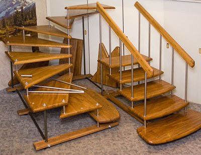

EasyRise
Монтаж лестницы чем-то напоминает сборку детского конструктора

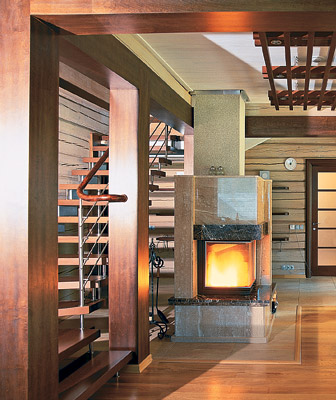

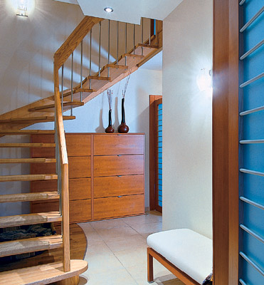

Лестница на больцах придаст изысканность даже скромному интерьеру прихожей

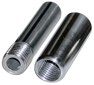

Распорную втулку обычно делают регулируемой и выполняют из стали или прочного пластика

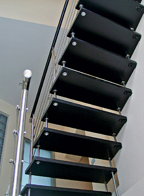

Больцы располагают на расстоянии 40-60мм от края ступени ("Металл — Дизайн")

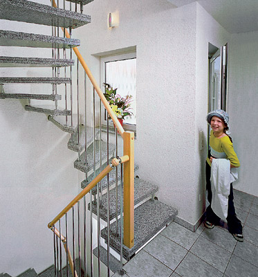

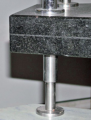

Даже каменные ступени с больцами могут казаться легкими и изящными

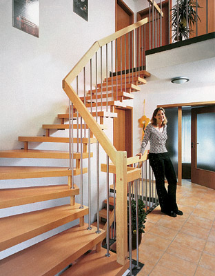

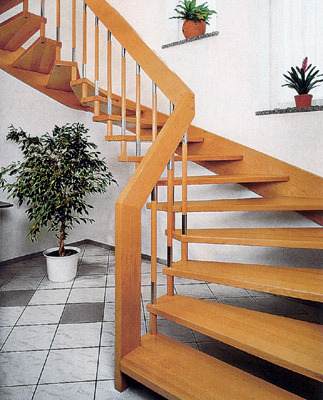

Лестница из светлой древесины с больцами создает ощущение праздника

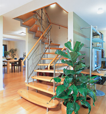

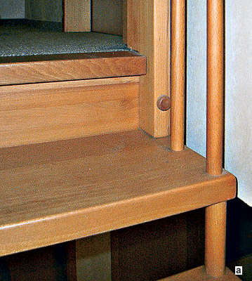

Опорные больцы для первой ступени крепят к несущему перекрытию

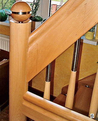

Вариант крепления верхней ступени к плите перекрытия с помощью подступенка (а) и построения перил, которые воспринимают часть общей нагрузки, действующей на лестничный марш (б)

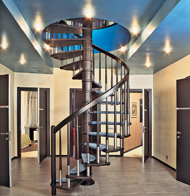

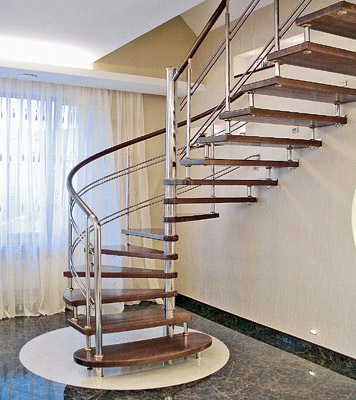

Опора на больцы позволила создать изысканную винтовую лестницу,
не затеняющую парадный холл

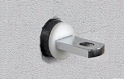

Кронштейн с особой звукоизоляционной гильзой, которая гасит вибрацию ступеней («Лестницы. Hitech»)

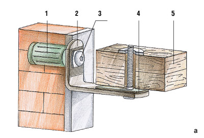

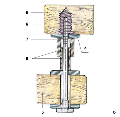

Конструкция опорных узлов:
а
- присоединение к стене;
б
- соединение на больце;
1
- пластиковая гильза,
2
- кронштейн;
3
- анкерный болт;
4
- амортизирую-
щая упругая прокладка, 5
- ступени; 6
- ввертыш;
7
- больц;
8 - трубка телескопическая;
9
- шайба

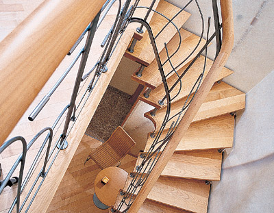

В конструкции лестницы больцы работают совместно с косоуром

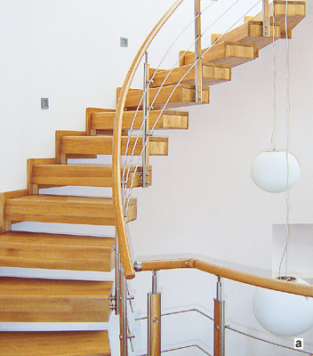

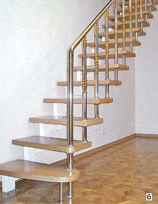

Массивная конструкция консольной лестницы (а) уступает в изяществе лестнице на больцах (б)

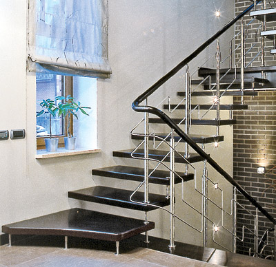

Солидный поручень и мощная тетива подчеркивают энергичный динамизм больцевой лестницы

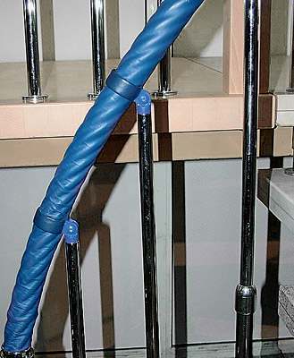

Поручень-"канат" подойдет для дизайна в романтическом стиле

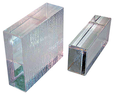

Прозрачные акриловые ступени по прочности не уступают деревянным

При изготовлении каменных ступеней склеивают две и более плиты мрамора, гранита, гнейса, кварцита ит.д. Кроме того, изготовляют железобетонные проступи толщиной 3-4см, облицованные декоративным камнем.
Для создания "прозрачных" лестниц используют ступени из акрила или же из многослойного высокопрочного стекла толщиной 36-38мм. Чтобы проступи не скользили, их верхнюю плоскость делают рифленой или покрывают специальным «невидимым» материалом, придающим стеклу или пластику шероховатость.

Больцы (от нем. bolzen- "болт", "стержень") представляют собой опорные узлы, обеспечивающие жесткость и устойчивость лестничного марша. Их конструкция проста. Если поместить между двумя ступенями втулку (кусок трубы), просверлить в ступенях сквозные отверстия, проходящие по оси трубы, вставить в них достаточно длинный болт и стянуть с помощью этого болта и гайки ступени и трубу друг с другом, то мы получим простейшее строение больца. На каждую ступеньку их ставят по паре. Чтобы лестничный марш не прогибался от веса людей, грузов и собственных элементов, диаметры болтов и втулок должны быть побольше, а чтобы пролет выглядел изящнее- наоборот. От прочностных характеристик этих элементов во многом зависит конструктивное и эстетическое решение лестницы в целом. Втулки изготовляют из дерева, металла (хромированной или нержавеющей стали, полированной латуни) и полиамида. Наиболее востребованы металлические. Все современные детали опорных узлов имеют высокое качество исполнения. Кроме того, стальные и пластиковые втулки делают телескопическими (свинчивающимися на резьбе), чтобы регулировать их высоту в процессе монтажа или эксплуатации. Толщина проступи- не менее 60мм, что обеспечивает всей лестничной конструкции необходимую жесткость.
При монтаже сначала к плите перекрытия крепят особые больцы-опоры для первой, нижней ступеньки (их стягивающий стержень имеет анкерную часть). На них фиксируют первую ступень. Вблизи ее задней кромки устанавливают два больца, подпирающие передний край второй, ит.д. Но на одних больцах ("нормального" размера, то есть при диаметре стягивающего болта 10-12мм) лестница способна вырасти лишь на четыре-пять шагов. Разумеется, можно изготовить сооружение с больцами большого диаметра, которые будут работать как элемент косоура. Однако в этом случае конструкция утрачивает свою "воздушную" привлекательность. Следовательно, чтобы сохранить стройность, лестнице на больцах необходима поддержка стен. На них ступени опираются посредством специальных кронштейнов, которые, в свою очередь, притянуты к стене стальными анкерами. Длина защемленного конца зависит от вида стенового материала. Скажем, кирпичная перегородка должна иметь толщину не менее чем полкирпича (130мм). Вней высверливают отверстие диаметром 40мм, в котором расклинивают анкер длиной 80мм. Компания Kenngott практикует крепление анкеров в массив стены на "быстрый" цемент, схватывающийся в течение нескольких минут. Вэтом случае длина заделки составляет 140-160мм.

Каменная лестница на больцах (Kenngott)
