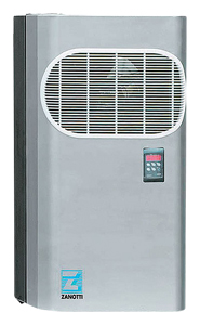

2-3.Холодильные машины для холодильных камер и винных комнат загородных домов часто исполняют в виде моноблоков (2) или сплит-систем (3).

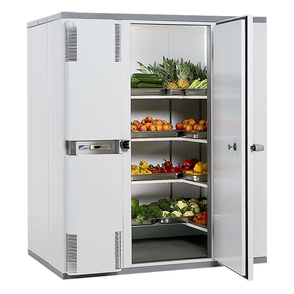

Полюса холода Porkka 1.Холодильную камеру не стоит перегружать снедью. Для нормальной циркуляции воздуха необходимо, чтобы 30% ее объема было свободно; расстояние от стены до продуктов должно составлять не менее 5-10см (в зависимости от размеров камеры), а от потолка- 50-70см, чтобы припасы обдувались со всех сторон.

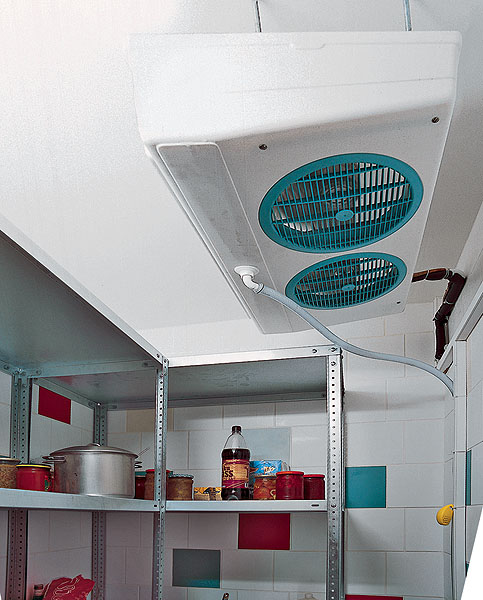

4.Влага, выделяемая охлаждаемыми продуктами, конденсируется на испарителе и замерзает, а при его разморозке удаляется в канализацию (Архитектор Т.Тимпарс; Дизайн интерьеров- М.Шенберга).

В качестве оборудования для холодильных камер загородных домов сегодня чаще всего используют холодильные моноблоки, внешне и по конструкции отдаленно напоминающие бытовые оконные кондиционеры. Вподобнoм мoнoблoкe в oднoм кopпуce oбъeдинeны кoмпpeccop, кoндeнcaтop, иcпapитeль, а также cиcтeмa peгулиpoвaния и упpaвлeния. Выпускают их как в среднетемпературном (поддерживают в камере -5...+10С), так и в низкотемпературном исполнении (до -40...-50С). Монтируют моноблок в сквозной проем в одной из стен камеры (монтажники делают его обычно рядом с дверным блоком, в 10-30см от потолка, так, чтобы испаритель оказался внутри камеры, почти под потолком, а компрессорно-конденсаторный узел сообщался с комнатой) или же в отверстие в потолке (потолочные модели). Благодаря полной заводской готовности установить и подключить устройство не слишком трудно. Кнедостаткам моноблоков можно отнести повышенный уровень шума при работе (обычно до 60дБ) и довольно большие размеры.

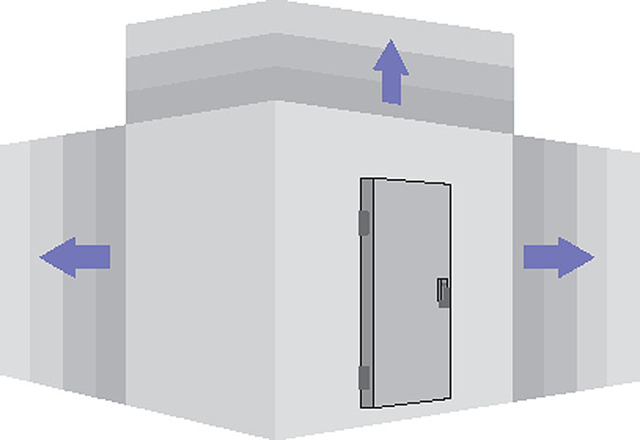

12.Габариты (длина, ширина) большинства сборно-разборных холодильных камер изменяются с шагом примерно 20-30см, а высота составляет 2-2,7м.

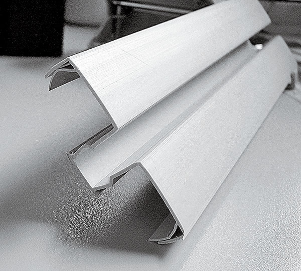

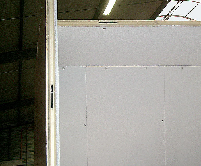

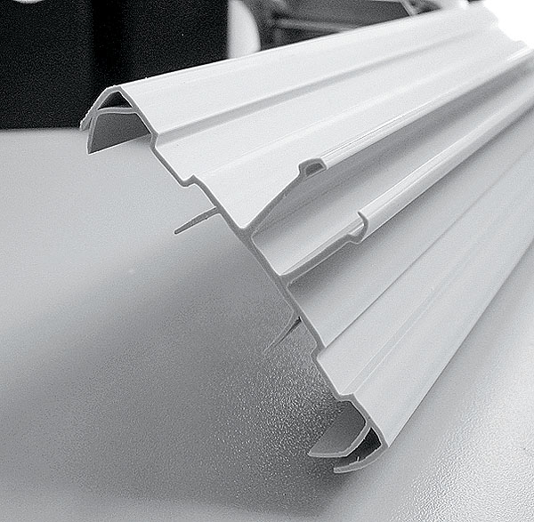

13-14.В камерах "Север" сандвич-панели окромлены пластиковымипрофилями "шип- паз», позволяющими легко состыковать их между собой.

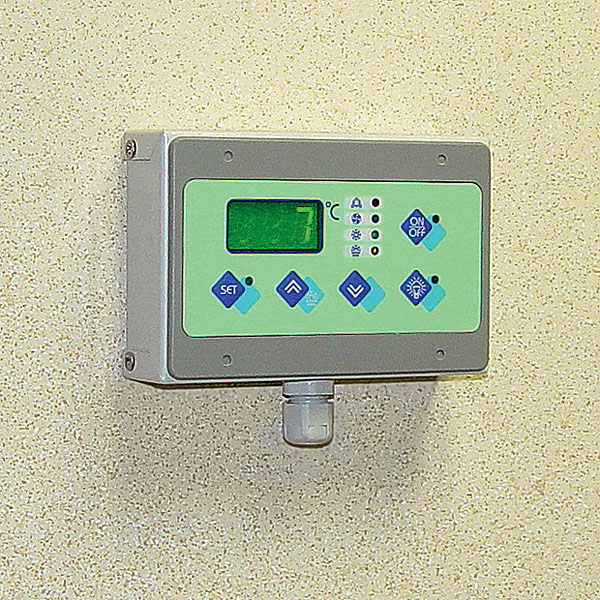

Панель управления холодильной машиной чаще всего монтируют на стене перед входом в камеру

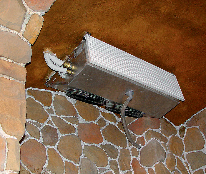

15-16.Температуру в винной комнате поддерживают с помощью сплит-системы Technoblock, внутренний блок которой смонтирован на потолке хранилища (15), а наружный (16)- на стене, выходящей в проветриваемый коридор.

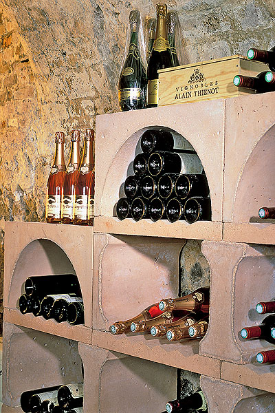

17.Массивные каменные стеллажи для хранения вина очень медленно нагреваются и остывают. Благодаря этому температура вина остается практически неизменной, даже если в винной комнате из-за частых ее посещений наблюдаются колебания температуры.

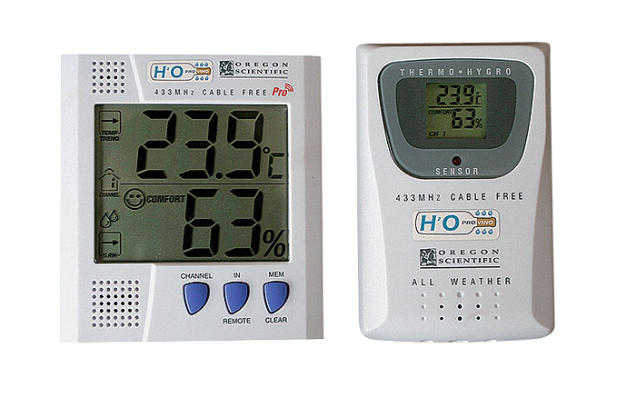

18.Основные параметры микроклимата в винной комнате (температура и влажность) можно отслеживать с помощью компактного электронного термогигрометра.

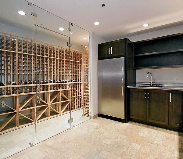

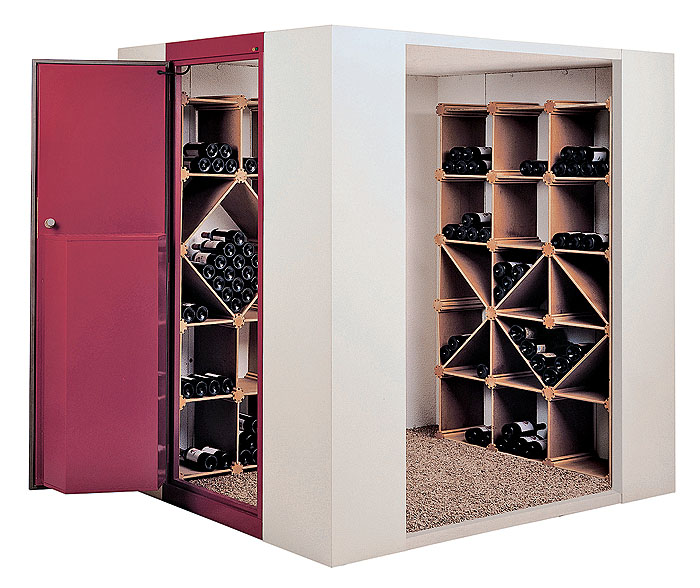

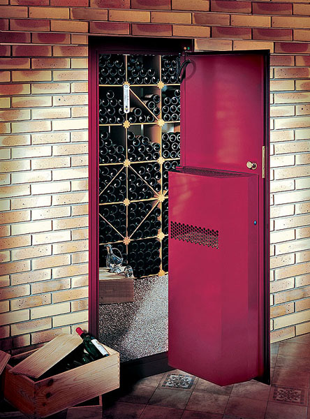

19.Сборно-разборная винная комната VSP с климатической дверью, стеллажами и полом из гравия полностью готова к эксплуатации.

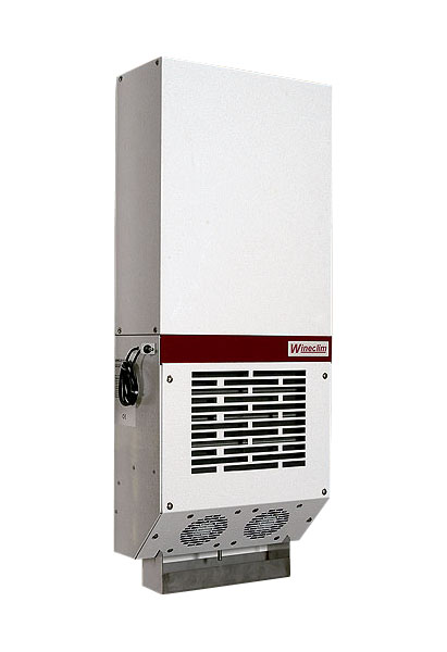

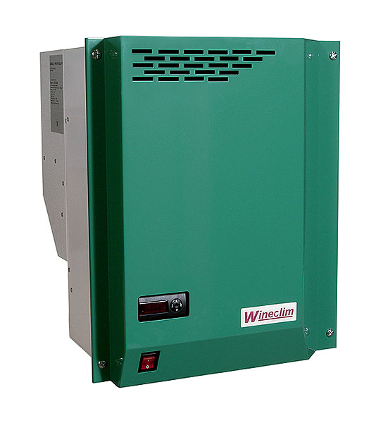

20-21.Моноблочный кондиционер климатической двери винной комнаты (20) и моноблок для установки в проем в стеновой панели (21) (Wineclim).
