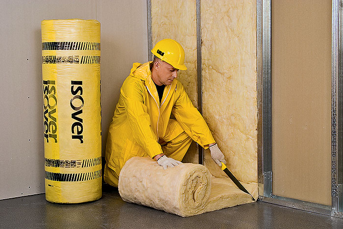

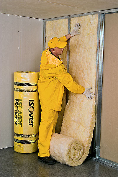

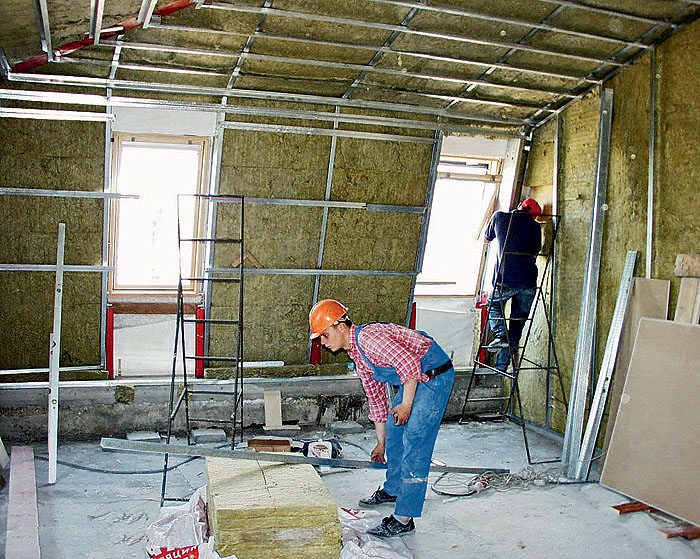

Утепление изнутри начинают с монтажа несущего каркаса. Стойки устанавливают с шагом на 1-2см меньше, чем ширина матов, чтобы плиты встали враспор без дополнительного крепления Особенности квартирного утепленияАрхитектор Э.Адоян
Дизайнер У.Калдоя
Фото Е.Кулибабы Особенности квартирного утепленияФото Д. Минкина Особенности квартирного утепленияФото А. Елистратова Особенности квартирного утепления Isover Особенности квартирного утепления Isover
Ширина тепло-, звуко-изоляционного материала соответствует типовым размерам каркасных конструкций. Изоляция установлена правильно, если она вплотную прилегает к стойкам каркаса и ограждению. Для резки утеплителя применяют специальный нож. Особое покрытие материала делает его приятным на ощупь и удобным в работе, уменьшает образование пыли, предотвращает раздражение кожи

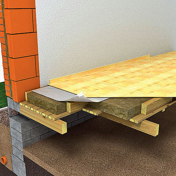

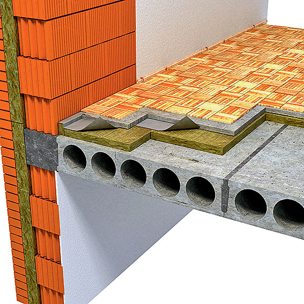

Утеплитель из каменной ваты на полах по деревянным лагам (1) и по бетонному основанию (2). Впоследнем случае жесткая бетонная стяжка не соединена с остальными конструкциями здания, поэтому ударный шум не передается в другие помещения, то есть теплоизоляция одновременно служит изоляцией звука

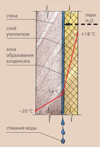

Итак, водяные пары, легко пройдя через утеплитель, натыкаются на препятствие в виде стены и конденсируются на ее холодной поверхности. Ситуация усугубляется тем, что температура поверхности стены под слоем теплоизоляции, не пропускающей к ней тепло жилой комнаты, становится еще ниже. Ивесьма вероятно, что ее температура будет ниже точки росы. Аэто неминуемо повлечет за собой выпадение конденсата. Излишки влаги постепенно приведут к увлажнению утеплителя и ухудшению его свойств. При чрезмерном увлажнении стены и утеплителя вода будет стекать на пол, а постоянно влажные поверхности покроются плесенью и грибками. Следствием повышенной влажности несущих стен станут промерзание несущей конструкции и более быстрое ее разрушение.
Потребитель, столкнувшийся с подобными проблемами, нередко считает их причиной плохие свойства или неважное качество теплоизоляции, полагая, что следовало использовать другой вид утеплителя. Так вот, любой материал, размещенный с внутренней стороны несущей конструкции, успешно справится со своей задачей, но только при условии его надежной защиты от проникновения влаги со стороны жилого помещения.

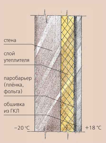

Схемы утепления стены
Особенности квартирного утепленияСхема 1 Особенности квартирного утепленияСхема 2
1-правильное решение: теплоизоляционный материал защищен от попадания влаги паробарьером;
2-ошибочное решение: водяные пары из жилого помещения проходят сквозь толщу утеплителя и конденсируются на холодной стене. Если ее температура ниже точки росы, пар превращается в капли и стекает на пол
