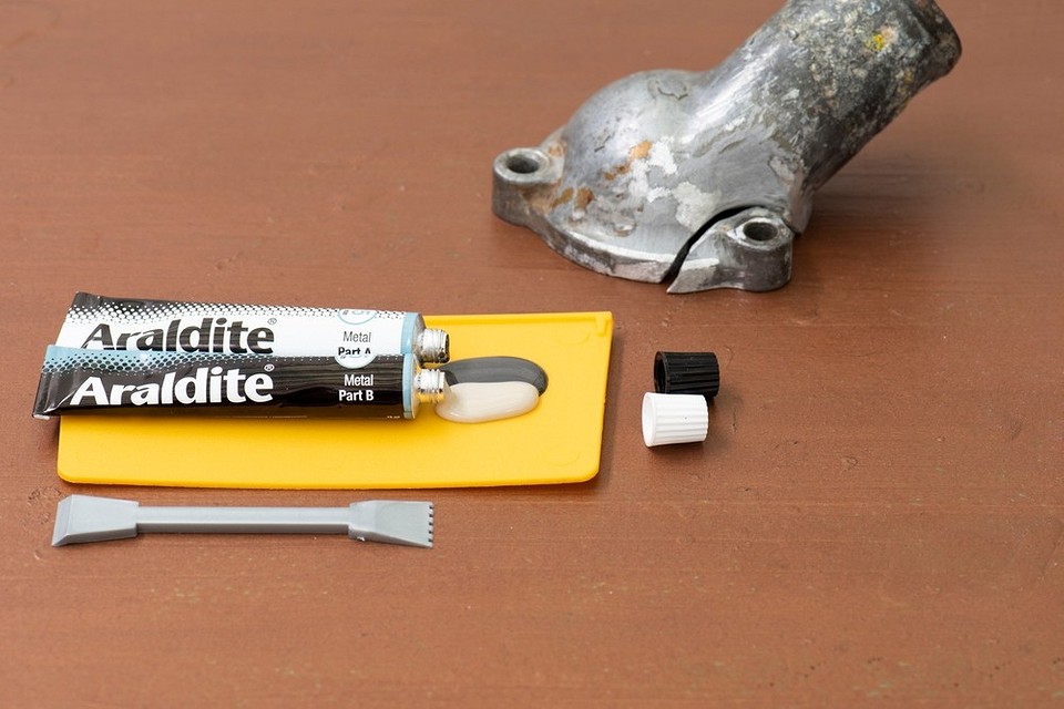

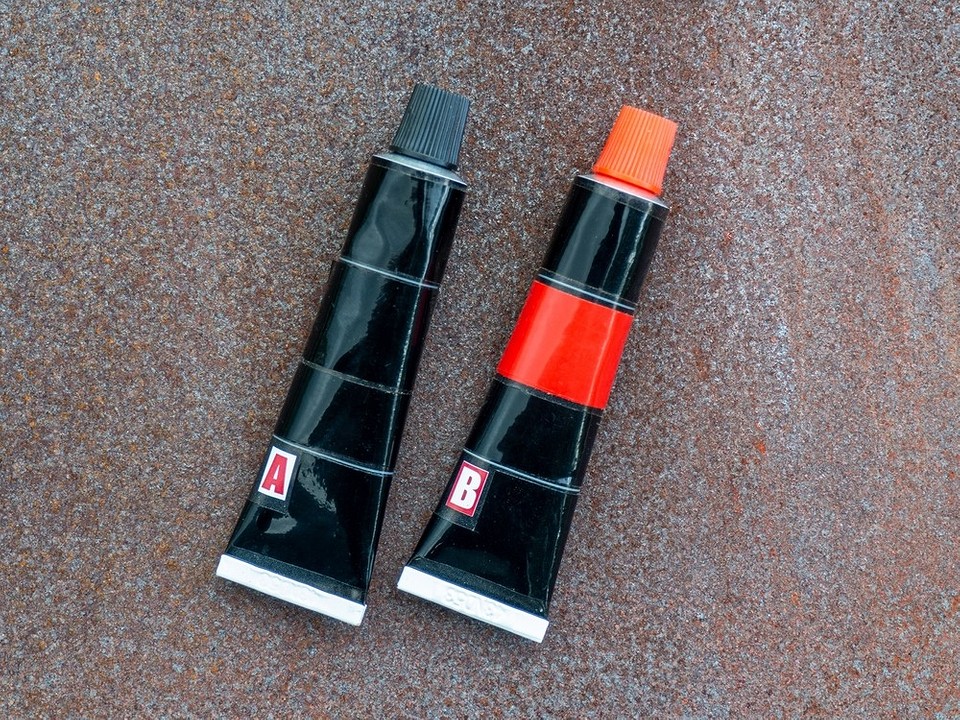

Жидкая . В комплекте два флакона. В один залит основной состав, во втором находится отвердитель. Перед нанесением жидкости смешиваются. -

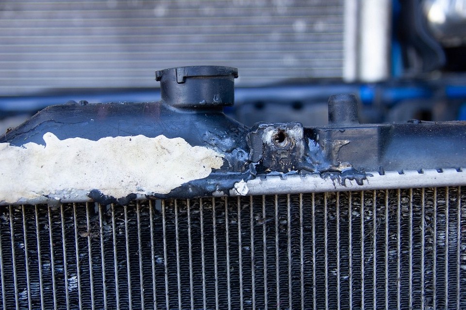

Жидкие и полувязкие смеси предназначены для восстановления сколов, заделки тонких трещин, склеивания элементов сложной конфигурации и т.д. Такие составы лучше ложатся в стыки, ими удобнее склеивать детали. Они не предназначены для высокой термической нагрузки. Сухие (они же твердые) марки предназначены для восстановления целостности батарей, систем отопления, инженерных коммуникаций. С их помощью можно ставить временные заплаты на автомобильный глушитель, восстанавливать пластиковую кузовную облицовку, склеивать детали стальной и деревянной мебели.
Чаще всего холодную сварку используют в качестве «скорой помощи» при устранении аварии на инженерных коммуникациях, в сантехнических приборах, в автомобиле и т.п. Чтобы получить хороший результат, надо изучить состав и назначение материала. Так, универсальные смеси выдерживают нагрев только до 120°С, а термостойкие марки сохраняют свои свойства при 200°С. Поэтому универсальная сварка подойдет для ремонта батареи отопления, а для глушителя, например, надо выбрать термостойкую мастику.

Это может быть одно-или двухкомпонентная мастика. Первая готова к использованию, вторую надо готовить к нанесению. В упаковке такого клея два флакона со смолой и отвердителем. Обычно это одинаковые по консистенции жидкости разного цвета. Это облегчает процесс смешивания. Если материал принесли из холодного помещения, то перед работой он должен нагреться до комнатной температуры.

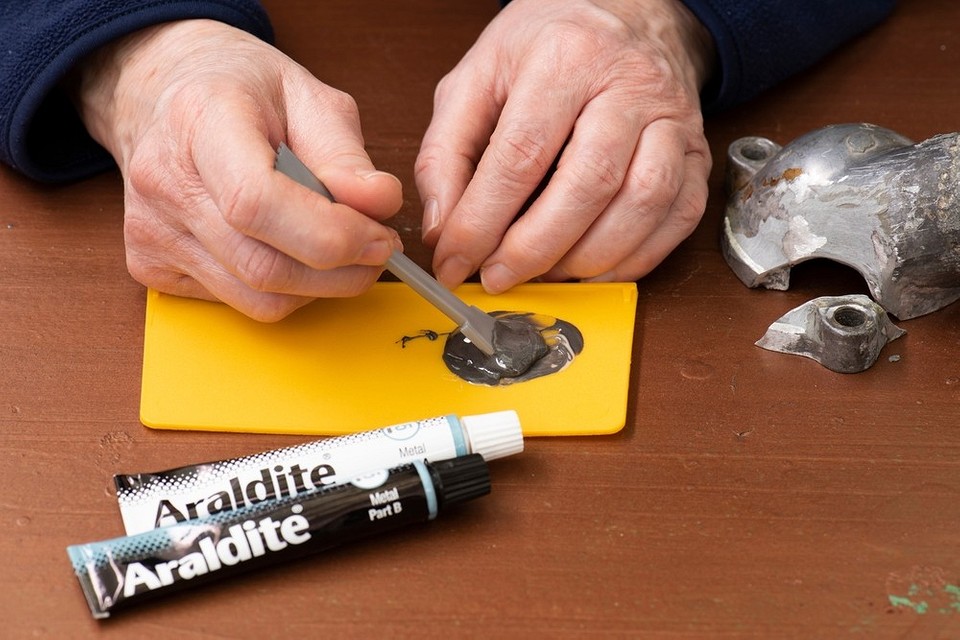

- Возьмите стеклянную или керамическую емкость, металлический или пластиковый шпатель для смешивания.
- Точно по инструкции отмерьте необходимое количество каждого компонента, вылейте их в емкость.
- Смешайте ингредиенты до получения смеси однородного цвета.
- Нанесите состав на поверхность, если нужно, используйте стекловолокно для армирования. Для приклеивания нанесите клей на стык, сложите детали и сильно прижмите. Удерживайте в таком положении, пока мастика не схватится. Время уточните на упаковке.

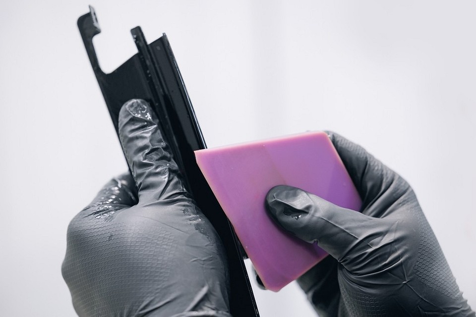

- Вскройте упаковку сухим острым ножом.
- Отмерьте нужное количество мастики, отрежьте ее сухим ножом. Важно, держите лезвие строго поперек упаковки, иначе можно нарушить пропорции компонентов.
- Наденьте латексные перчатки, смочите их водой. Разомните мастику в руках, чтобы она стала однородной по цвету.
- Придайте мастике нужную форму. Если надо поставить заплатку, скатайте шарик, для заделки щели или соединения двух деталей скатайте тонкую «колбаску».
- Подготовленную мастику наложите на ремонтируемый участок. Плотно прижмите, равномерно распределите по поверхности так, чтобы дефект был полностью перекрыт и материал частично закрывал участок около него.
- Дайте полностью высохнуть и отвердеть. Время отвердения указано на упаковке.
После полного отвердения отремонтированный участок при необходимости можно шлифовать, красить, полировать.
