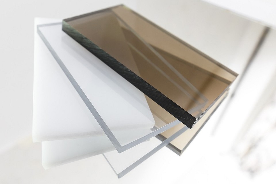

Монолитный
Листы полимера формируются из расплавленного пластика. Для получения цветного материала в расплав добавляют краситель. Монолит выпускают разных размеров, толщиной от 1,5 мм. Материал похож на стекло, его так и называют «пластиковое стекло». Он устойчив к температурным перепадам, сильным ударам и нагрузкам, обладает высокой прозрачностью, хорошими шумоизоляционными свойствами, пожаробезопасен, экологичен и долговечен. Недостатком монолита считается чувствительность к УФ-излучению и некоторым химикатам. Кроме того, поверхность легко царапается, вследствие чего теряется прозрачность и эстетичный вид.

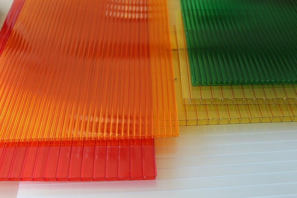

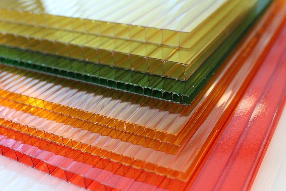

Сотовый
Материал со сложной структурой. Это две поликарбонатных пластины, которые объединяют поперечные перемычки-ребра. Они формируют пустоты или соты определенной формы, что придает конструкции жесткость. Производят листы разных размеров, толщиной от 4 мм. По сравнению с монолитом сотовый полимер менее прочный и прозрачный. Зато он более гибкий, легкий, ему проще придать нужную форму. За счет того, что он менее прозрачный, и царапины на поверхности меньше заметны. В остальном свойства материалов схожи.

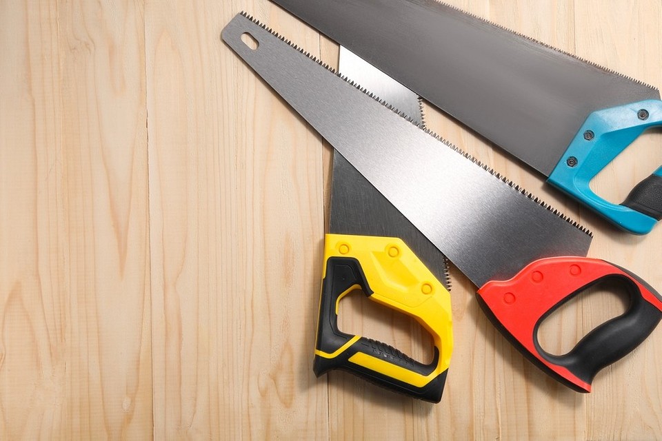

Ножовка
Используют для разрезания монолитного и сотового листа. Для работы выбирают полотно с мелким зубом. Крупные зубья раскрошат и порвут полимер. Оптимально использовать ножовку для небольшого объема резки. Важно правильно подобрать полотно. Оно должно быть новым, без дефектов. Для коротких разрезов подойдет пилка по металлу. Для длинных резов лучше взять полотно для дерева с мелкими зубцами. В любом случае полотно во время разрезания держат так, чтобы угол между ним и листом полимера был не больше 30֠. Режут, направляя инструмент к себе. При работе следят за амплитудой резки, работают равномерно, без рывков. Нельзя слишком давить на ножовку, чрезмерные усилия приводят к повреждению материала.

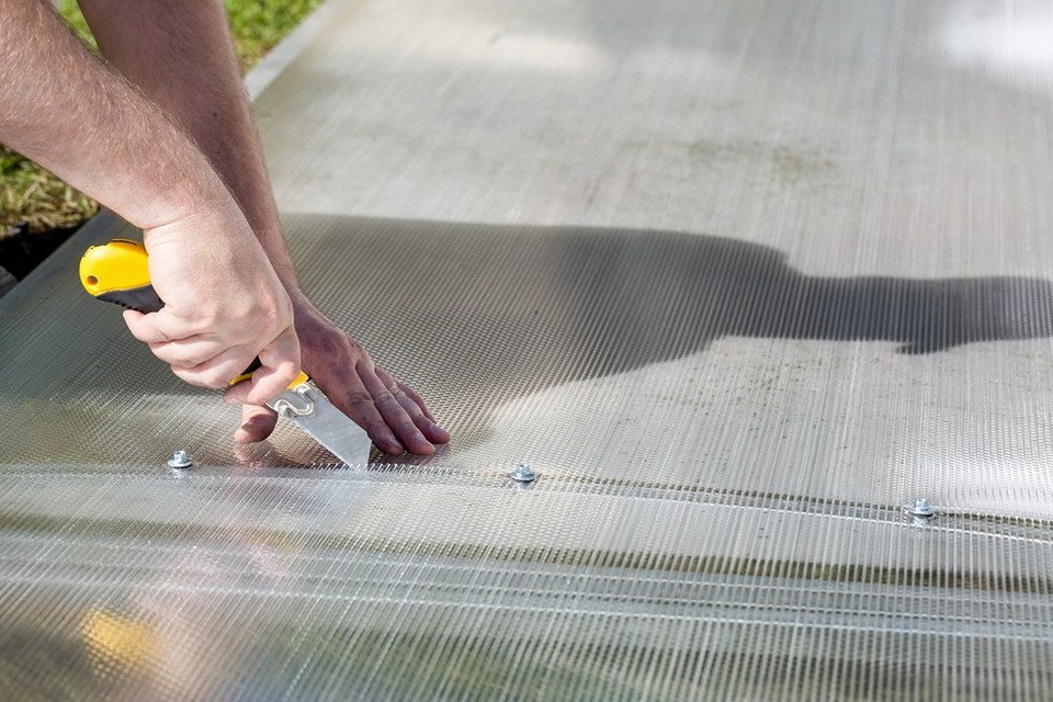

Нож
Тонкие листы монолита можно разрезать острым строительным или канцелярским ножом. Чем тоньше полимер, тем проще его разрезать. Важно. Лезвие должно быть очень хорошо заточено, затупленный инструмент не сможет ровно разрезать материал. Ножом делают только прямые резы. Сначала намечают линию разреза, потом укладывают под нее направляющую или линейку и по ней проводят бороздку ножом. Лезвие ножа прижимают так, чтобы оно вошло в материал. После этого лист аккуратно надламывают по проведенной ножом бороздке.

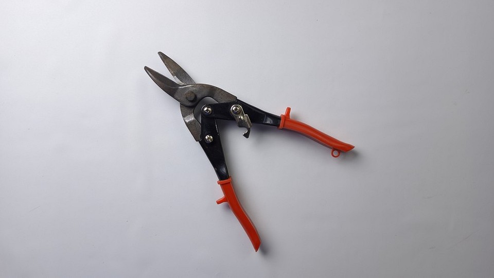

Ножницы
Для резки берут ножницы по металлу. Ими можно разрезать только монолит, края сотовых пластин инструмент сильно деформирует. Лучше всего ножницами разрезаются тонкие листы. Чем толще поликарбонат, тем сложнее его резать ножницами. Поэтому мастера не рекомендуют этот способ для резки пластин толще 3-4 мм.

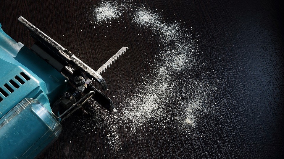

Электролобзик
Электрический лобзик очень удобный инструмент для раскроя сотового и монолитного поликарбоната. Им можно выполнять резы прямой и сложной формы, в том числе и округлой. Электролобзик значительно ускоряет процесс резки. При выборе пилки обращают внимание на количество и форму зубьев. Лучше всего подойдет полотно для пластика или металла с частыми мелкими зубцами. Их форма может быть волнообразной или прямой.
Не стоит брать пилку, где зубья с разводом. Такими бывают инструменты для древесины. Зубцы такой формы будут не резать, а рвать полимер, края получатся рваными. Для выполнения ровного реза полотно должно быть новым, без дефектов и острым. Важно правильно закрепить его в инструменте. Электролобзик можно брать любой, даже маломощный. Им будет удобнее работать, поскольку легкий электроприбор не будет слишком нагружать руку.

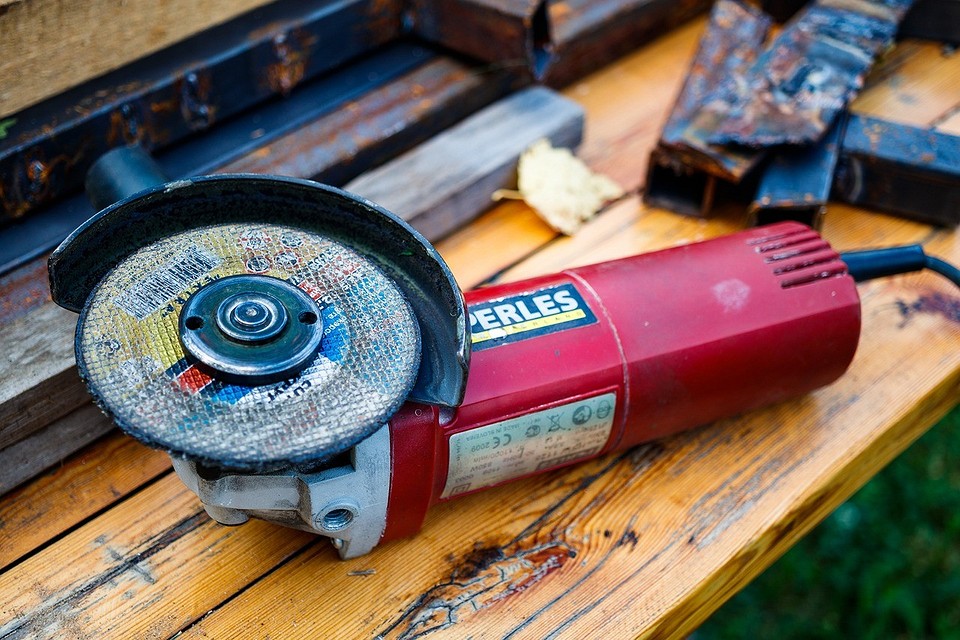

Углошлифовальная машина
Многие сомневаются, можно ли резать поликарбонат болгаркой. Делать это можно, но лучше всего резать таким образом монолитные листы. Для работы выбирают круги, предназначенные для обработки металла. Оптимально подойдут диски для алюминия. Они нагреваются меньше других и не оплавляют края реза. Для резки подойдет болгарка, у которой можно регулировать обороты. Режут на небольшой скорости, тогда инструмент не оставит заусенцев и не раскрошит края материала. С помощью УШМ обычно выполняют прямые отрезы, но опытные мастера могут делать и фигурные резы. При этом надо помнить о правилах безопасности. Электроинструмент развивает высокую скорость, поэтому травмоопасен.
