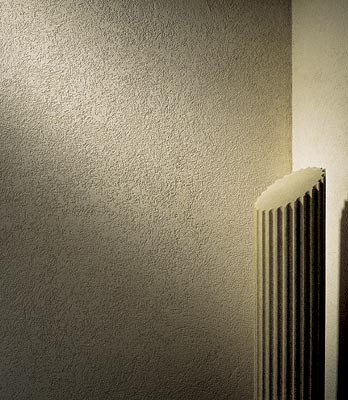

Основной достигаемый эффект- имитация камня "подстарину". Наибольшую творческую свободу дает способ заглаживания поверхности с помощью пластмассовой гладилки. Вэтом случае крупные зерна перекатываются по основанию, создавая бороздки. Варьируя их форму, размер и плотность можно добиться различных эффектов. Характер движения инструмента может быть прямолинейным, круговым или волнистым. Отрезок времени между нанесением материала и его выравниванием, толщина слоя, концентрация и размер крупных зерен- все это влияет на конечный результат, предоставляя возможность создавать свои оригинальные узоры, имитируя натуральный камень. Для иллюстраций мы использовали именно такое покрытие марки Visolcalcethin с известковым наполнителем.

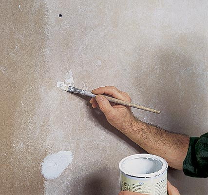

В нашем случае старые стены закрыли гипсокартоном, что значительно уменьшило трудоемкость дальнейшей подготовки основания. Закрасили шляпки шурупов крепления и тщательно заделали стыки (особенно угловые) с помощью строительного бинта и шпаклевки Stucco Extra. Затем стены прошпаклевали, просушили, отшлифовали наждачной бумагой и покрыли грунтом Prymer ACQ.

Тщательно прокрасьте белой пентафталевой эмалью шляпки шурупов крепления гипсокартонных плит.

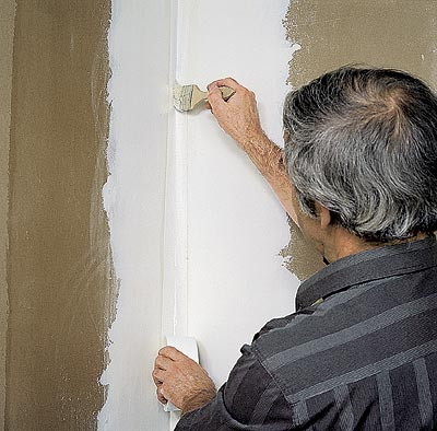

Швы на стыках плит и в углах прошпаклюйте, просушите и проклейте строительным бинтом клеем ПВА.

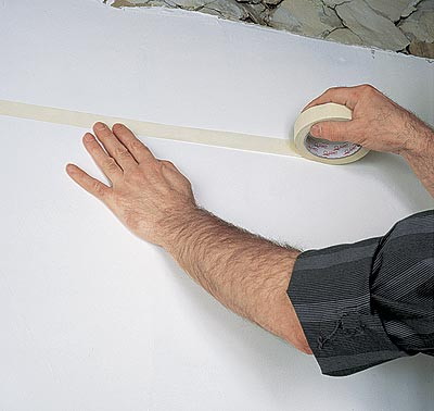

На следующий день после шпаклевания в два слоя и шлифования наждачной бумагой протрите стены сухой тряпкой, определите верхнюю границу покрытия (на 1-1,5см выше линии запроектированного подвесного потолка) и наклейте по ней малярную бумажную ленту.

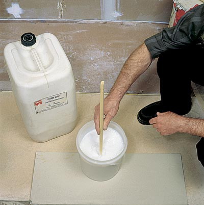

Нужное количество грунта Prymer ACQ, определенное из расчета 0,05 л/м2, вылейте в пластмассовую емкость, добавьте 5частей воды и тщательно размешайте вручную.

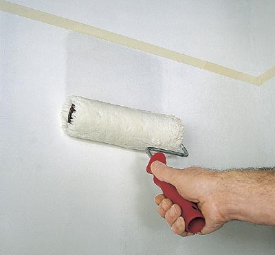

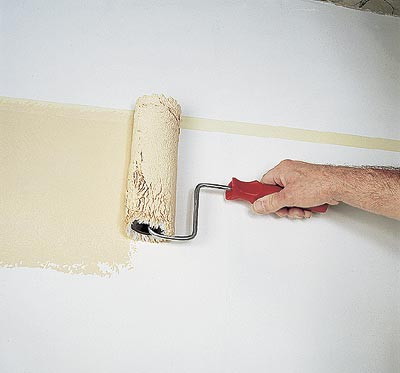

Нанесите грунт меховым валиком равномерно в один слой на все стены. Грунт сохнет 1,5-2 часа.

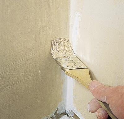

Края стен по углам, у пола и потолка промазывайте кистью-флейцем.

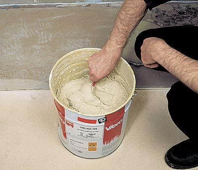

Часа через три, когда предварительное покрытие Vieroquartz подсохнет, вскройте металлическую банку с основным покрытием Visolcalce и тщательно перемешайте его до пастообразной консистенции. Не забывайте периодически перемешивать материал и в процессе работы.

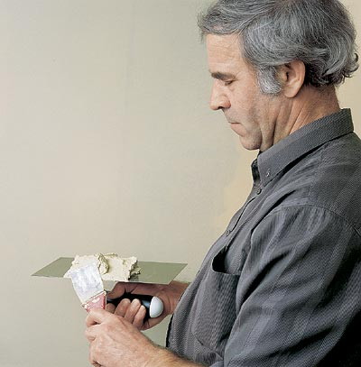

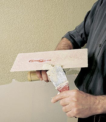

Материал шпателем накладывайте на рабочую плоскость прямоугольной гладилки из нержавеющей стали порциями по 150-200см3.
Шуба для стен
Наносите покрытие вначале движением снизу-вверх, а затем разгоняйте крестообразными движениями гладилки. Толщину слоя старайтесь сделать равной размеру крупных гранул. Таким образом покройте участок площадью 1,5-2м2.

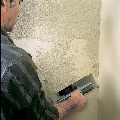

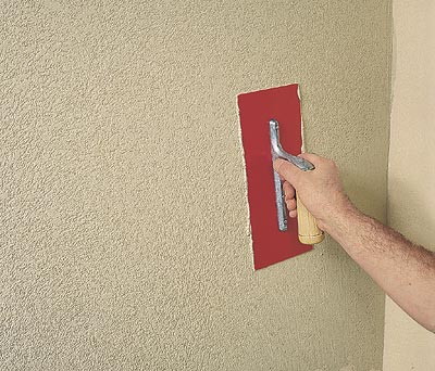

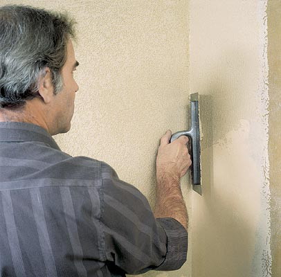

Через 20-30 мин, когда на обработанном участке материал начнет подсыхать (слегка менять цвет), начинайте затирать его плоской пластиковой гладилкой чередующимися круговыми и прямолинейными движениями. Следите, чтобы рабочая поверхность инструмента не была сухой, при необходимости слегка смачивайте ее водой.
Шуба для стен
Если при выравнивании участок стены слегка оголился, наберите немного материала на пластиковую гладилку и разгладьте его на этом участке.
Шуба для стен
После полной отделки одной стены начните обработку смежной. Разравнивайте покрытие движениями от угла внутрь участка поверхности.
