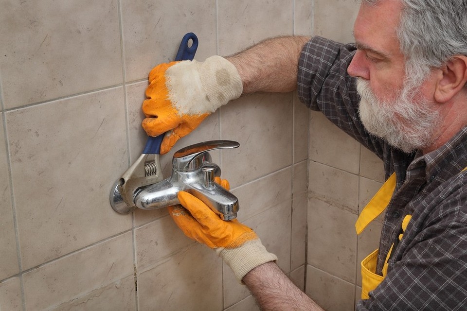

Настенный сантехнический прибор
Перед тем как установить новое устройство, нужно снять старое. Делают это так.
  1. Закройте слив ванны пробкой и уложите на ее дно ткань. Тогда случайно упавшие детали не укатятся в слив и не испортят эмаль чаши.
  2. Возьмите ключ и поочередно открутите гайки, которые удерживают смеситель на водорозетке. Если резьба «закисла» и не поддается раскручиванию, осторожно обстучите гайку. Это может помочь, но не всегда. Если снова не получилось раскрутить, нанесите на резьбу несколько капелек WD-40 или подобного средства. Оставьте на некоторое время, потом раскрутите резьбовое соединение.
  3. Снимите старый прибор, уберите его из ванной.
  4. Открутите декоративные чашки-отражатели, которые закрывают выводы трубопровода.
  5. Внимательно осмотрите эксцентрики. Так называются соединительные элементы, установленные на водорозетку. Если они с толстыми стенками, находятся в хорошем состоянии, их можно оставить. В противном случае нужно демонтировать. Для этого нанесите на резьбу WD-40, дайте время препарату подействовать, потом аккуратно выкрутите эксцентрики ключом.
  6. Тщательно очистите посадочное место. Уберите остатки подмотки, загрязнения, накипь. Протрите отверстия водорозетки и обезжирьте их любым подходящим средством.
При демонтаже старого оборудования чаще всего возникают сложности с раскручиванием эксцентрика. Откручивать эксцентрики надо очень аккуратно. Тонкий металл легко ломается, что значительно усложняет демонтаж эксцентрика. Лучше этого не допускать.
ShutterStock/Fotodom.ru

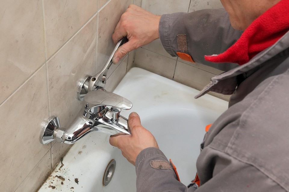

После демонтажа приступают к установке нового прибора. Делают это так.
  1. Проверьте комплектацию. Для этого откройте коробку со смесителем, раскройте все мешочки, коробочки, убедитесь в том, что все детали есть в комплекте. Если нужно, соберите разобранный прибор. Делайте это точно по инструкции производителя. Возможно, обнаружится некомплект. В таком случае надо обратиться к продавцу или же докупить недостающие элементы.
  2. Возьмите новые эксцентрики, обезжирьте участки резьбового соединения любым спиртосодержащим составом, дайте высохнуть. После этого намотайте уплотнитель. Это может быть специальная лента, например, Унилок, или льняная пакля. В любом случае наматывать надо в обратную сторону относительно хода резьбы. Нить при наматывании надо слегка натягивать. Паклю после намотки смазывают уплотнительной пастой.
  3. Поставьте подмотанные эксцентрики на место. Для этого их нужно поочередно вкрутить в отверстия водорозетки. Важно. Эксцентрики должны стоять симметрично на расстоянии 150 мм по осям, это стандартный размер для смесителя. Симметричность отслеживают по расположению уголка. Можно сделать это визуально или отследить таким способом: закрутите первый эксцентрик, считайте при этом количество оборотов. Аналогично вкрутите второй.
  4. Примерьте смеситель. Для этого накрутите его на один эксцентрик, приставьте ко второму. После этого проверьте точность установки. Для этого уровнем проконтролируйте горизонталь. Если она не точная, подкорректируйте положение эксцентриков. Их можно немного выкрутить или, наоборот, подкрутить так, чтобы получить точную горизонталь.
  5. Поставьте на место декоративные чашки-отражатели. Для этого накрутите их на эксцентрики. Делайте это руками, без помощи ключа. Чашки надо закрутить до конца резьбы, иначе они будут мешать при установке смесителя.
  6. Возьмите прокладки, вставьте их в отверстия на корпусе. Желательно предварительно смазать их специальной смазкой или вазелином. Поставьте смеситель на место, закрутите гайки. Важно. Сначала закручивайте руками. Потом затяните ключом. Делайте это осторожно, чтобы не перетянуть гайки. Если это произойдет, прокладки «срежутся», и соединение утратит герметичность.
  7. Если это нужно, установите на корпус излив, подключите душевой шланг, накрутите лейку.
  8. Проведите подготовку к пробному запуску. Для этого снимите аэратор с излива, иначе при подаче воды он может забиться. Откройте шаровые краны на вводе водопровода.
  9. Поочередно откройте холодную и горячую воду. Внимательно осмотрите все соединения. Не должно быть подтеканий. Если они есть, немного подтяните гайки. Если не получилось устранить протечку, перекройте воду, снимите прибор, устраните недочеты установки.

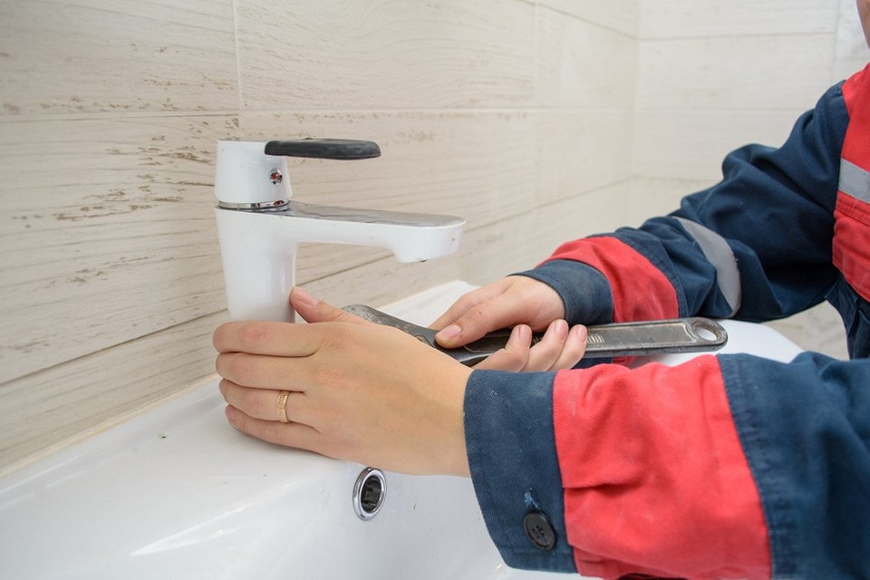

Накладная модель
Такие смесители монтируют на бортике ванны либо на полке раковины, поменять их несложно. Предлагаем подробную инструкцию, как самостоятельно поменять накладной смеситель в ванной.
  1. Проведите подготовку к демонтажу. Для этого после перекрытия водопровода откройте вентили на смесителе, чтобы из него вытекли остатки воды. Уложите на дно чаши тряпки или бумагу, чтобы не испортить эмаль при случайном падении деталей.
  2. Демонтируйте старое оборудование. Сначала раскрутите шланги гибкой подводки, потом с помощью ключа открутите гайку, фиксирующую корпус на посадочном месте. Удобнее использовать два ключа: одним удерживают устройство, другим его откручивают. «Прикипевшую» резьбу сначала нужно смазать WD-40, чем-то подобным. После этого выдержать 15-30 минут, потом открутить резьбовое соединение.
  3. Очистите посадочное место от загрязнений. Промойте и насухо протрите.
  4. Проверьте комплектацию нового устройства. Для этого откройте коробку, убедитесь, что все элементы, включая гибкие подводки и крепеж, на месте. Кроме того, нужно уточнить, совпадает ли размер и резьба на водопроводных штуцерах и гибких шлангах. Иногда случаются несовпадения, в этом случае надо либо заменить модель смесителя, либо купить штуцеры с переходником нужного размера.
  5. Установите на место шланги для подключения воды. Сначала внимательно их рассмотрите. На том, что предназначен для горячей воды, будет красная маркировка. Его вкрутите в расположенное слева отверстие на корпусе. Помеченную синим деталь вкрутите в правое отверстие. Гайки затягивайте вручную, с достаточным усилием.
  6. Возьмите крепежную шпильку, установите ее на посадочное место в корпусе сантехнического устройства. Поставьте на место резиновое кольцо-уплотнитель. Наденьте его на нижнюю часть корпуса, проденьте в кольцо шпильку и оба шланга.
  7. Поставьте смеситель на место. Для этого сначала проденьте в посадочное отверстие оба шланга-подводки, затем установите корпус смесителя так, чтобы крепежная шпилька вышла с обратной стороны бортика.
  8. Возьмите резиновую прокладку, наденьте ее на шпильку со стороны обратной части бортика. На прокладку поставьте упорную шайбу, затем гайку. Рукой заверните гайку, но не затягивайте. Внимательно осмотрите корпус прибора. Он должен стоять ровно, без перекосов. Если это не так, поправьте устройство. Потом затяните крепежную гайку ключом.
  9. Подключите оба шланга-подводки к выводам водопровода. Для этого их нужно прикрутить к штуцерам-выводам. Важно. Нельзя путать выводы холодной и горячей воды. Подключить шланги надо правильно.
  10. Подготовьте смеситель к пробному запуску. Для этого выкрутите аэратор на изливе, потом откройте шаровые краны на вводе.
  11. Поочередно открывайте подачу горячей и холодной воды. Контролируйте работу смесителя. При появлении подтеканий исправьте дефекты установки.
