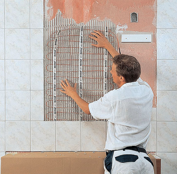

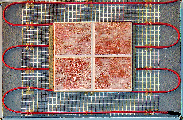

Электрический нагревательный мат монтируют на стене, в слое плиточного клея. Поверх него будет установлено зеркало, передающее тепло в ванную Подобно солнцу CCT

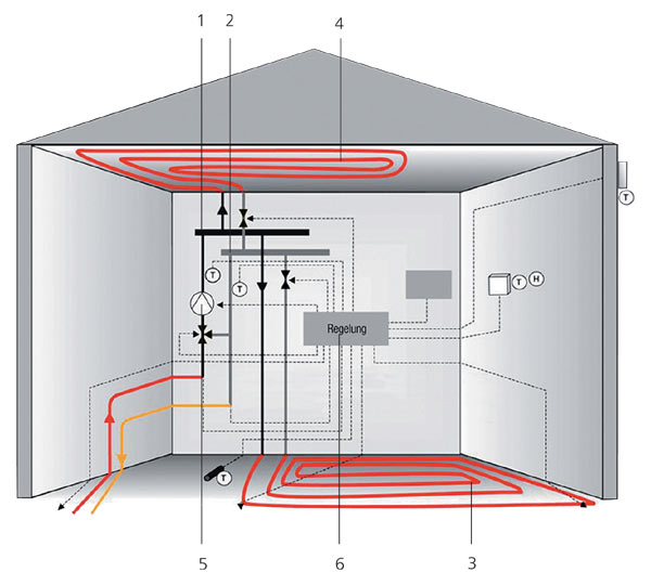

Маты "Теплолюкс Tropix" используют для подогрева полов и стен, покрываемых керамической плиткой Подобно солнцуВ водяной системе подогрева пола и потолка к подающему (1) и обратному (2) коллекторам теплоносителя подключают контуры подогрева пола (3) и потолка (4). Для циркуляции теплоносителя использован насос (5). Контролирует систему блок автоматики с датчиками (6) Подобно солнцуStepmat (Ensto) можно монтировать на стенах, в слое плиточного клея. Поверх укладывают керамическую плитку Подобно солнцу Zehnder

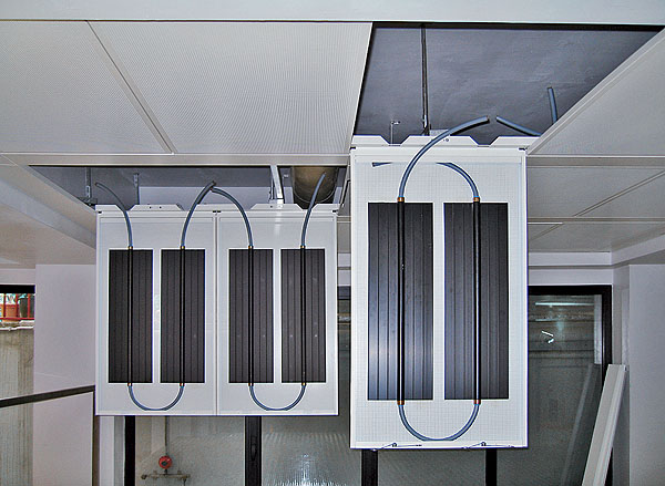

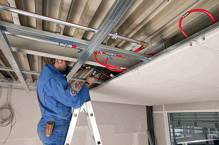

Водяные системы потолочного обогрева часто монтируют "сухим" способом, при этом к потолку крепят готовые нагревательные панели. Подобно солнцу Gabotherm

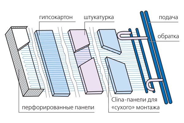

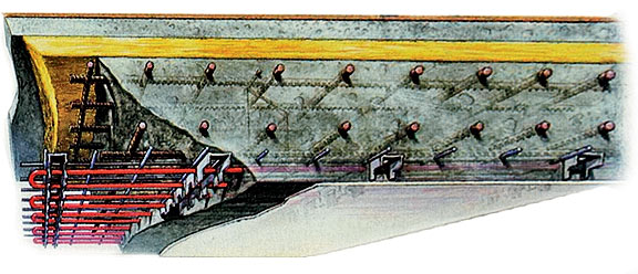

При монтаже "мокрым" способом на потолке в виде змеевика закрепляют трубы, после чего наносят слой штукатурки и шпаклевки Подобно солнцуПерфорированные потолочные панели Giacomini можно использовать как для обогрева, так и для охлаждения помещения Подобно солнцу Rehau Подобно солнцу Rehau

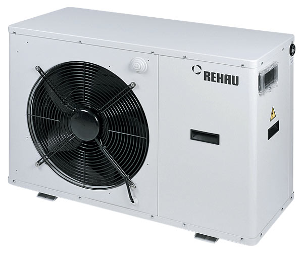

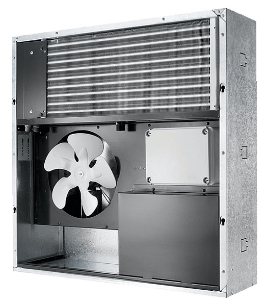

Водоохлаждающая машина (а) и осушитель воздуха (б)для систем потолочного охлаждения Подобно солнцуАрхитекторы И.Пухаева, М.Севан

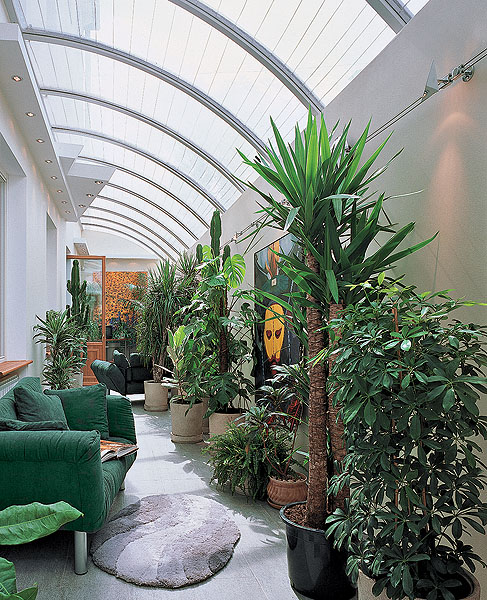

Рядом с подогреваемыми стенами зимнего сада тропические растения не замерзнут и в лютые холода Подобно солнцу Rehau Подобно солнцуГипсокартонные обогревающие панели Rehau с змеевиками из высококачественных полимерных труб Подобно солнцу Rehau

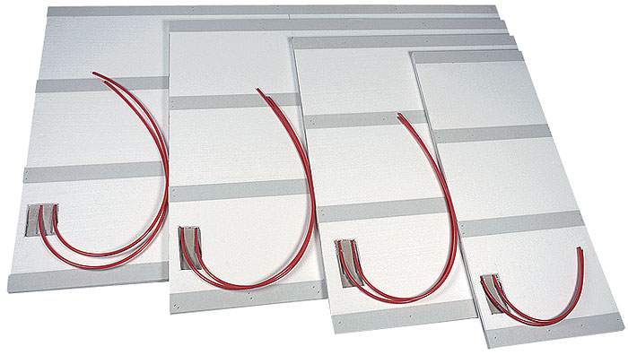

Гипсокартонные панели Rehau, из которых выполнен потолок, подключают к коллекторам теплоносителя Подобно солнцуClina-маты можно использовать в системах подогрева и охлаждения различных поверхностей Подобно солнцуАрхитекторы Т.иА.Ершовы

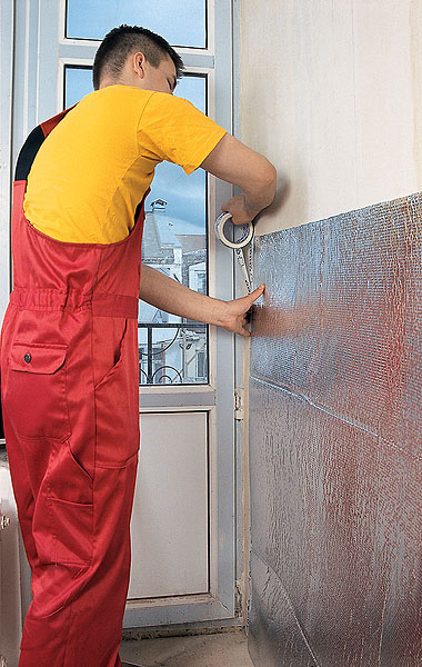

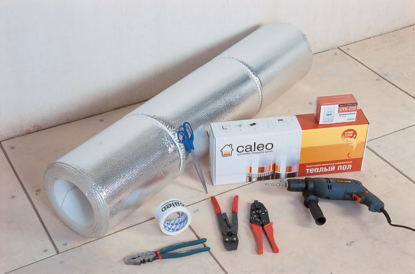

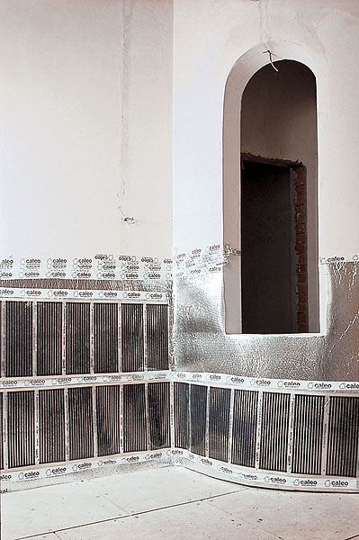

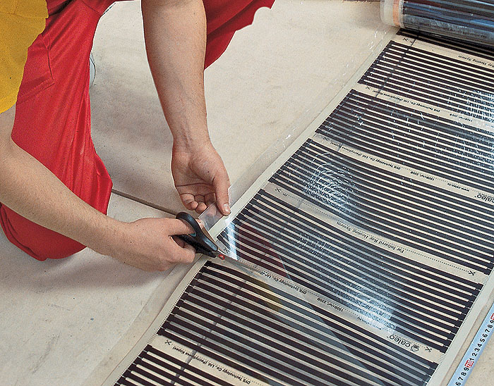

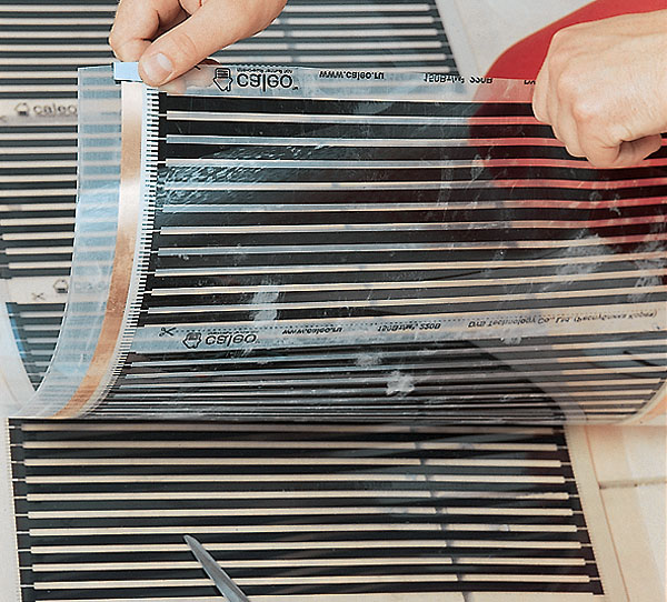

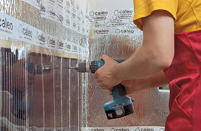

При монтаже настенного отопления в гостиной таунхауса к стене скотчем прикрепили слой теплоизоляции (1). Термопленку Caleo разрезали на полосы нужной длины (2), изолировали их кромки (3), подключили провода (4). Полосы пленки закрепили на стене саморезами (5), установили термостат (6). Далее «теплая стена» будет отделана пластиковой «вагонкой» (7).

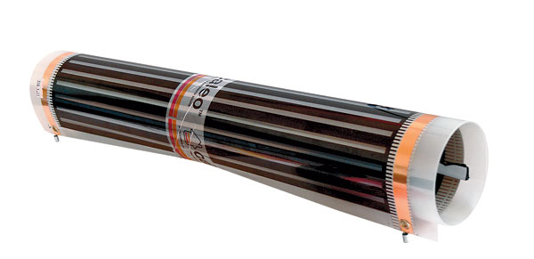

Для "сухого" монтажа электрического настенного и потолочного отопления сейчас чаще всего применяют пленочные электронагреватели- термопленку. Ее продают в виде полос шириной 0,5-1м, а длина может составлять от 0,1м до нескольких десятков метров (пленку нужной вам длины просто отрежут от рулона). Впленке между двумя полотнами прозрачного полиэстера запаян ряд резистивных полос из углеродной (карбоновой) пасты, на которые по металлическим проводникам, расположенным по краям, подается напряжение 220В. Будучи под напряжением, карбоновые полосы нагреваются до температуры 60-150С и интенсивно излучают со своей поверхности инфракрасные лучи в диапазоне длин волн 5-20 мкм (производители пленки и медицинские работники утверждают, что именно такие параметры теплового излучения наиболее благоприятны для здоровья и комфортного самочувствия человека).
На стенах и потолке листы пленочных электронагревателей часто закрепляют на каркасе из брусков. Во избежание непродуктивных потерь тепла под пленкой следует уложить теплоизоляцию- фольгированный полиэтилен. Вкачестве отделочного материала при "сухом" монтаже поверх пленки можно смонтировать листы оргалита с ламинированным рисунком, металлические и пластиковые панели. ВКорее, где пленочные системы обогрева распространены наиболее широко, нередко применяют специальные термообои, краски которых не тускнеют, а основа не желтеет от постоянного нагрева.
Из представленных на рынке товаров отметим нагревательную пленку PowerFilm (Caleo, Корея). Она поступает в комплекте со всем необходимым для ее монтажа: это терморегулятор с сенсором температуры, электропровода, комплект изоляции и инструкция. Удельная мощность пленки разная: 150, 220 или 400Вт/м2, и этого вполне достаточно, чтобы организовать как дополнительный, так и основной обогрев любого помещения. Цену оборудования можно рассчитать исходя из стоимости пленки (690-1200руб. за 1м2), термостата и монтажного комплекта (соединительная клипса и муфта, изоляционная мастика, подводящий медный кабель- около 2,5тыс.руб.). Впродаже есть комплектующие для пленочного обогрева стен и потолков Flexel (Великобритания). Компания выпускает нагревательную фольгу Fenix Ecofilm с удельной мощностью 60, 80, 150 и 200Вт/м2. Стоимость пленки зависит от мощности и составляет 690-950руб. за 1м2. Вмагазинах можно купить пленку и других фирм, в частности корейских и китайских.
Холодные потолки вместо кондиционера?
Водяные системы настенного и потолочного отопления используют и для охлаждения помещений- летом по ним циркулирует холодная вода. Холодные потолки устанавливают в основном в офисах, однако в последнее время подобные устройства все чаще ставят и в квартирах повышенной комфортности. Здесь систему монтируют из описанных в этой статье гипсокартонных панелей, внутри которых по змеевикам циркулирует холодная вода (кстати, некоторые производители позиционируют гипсокартонные панели на рынке как системы потолочно-лучистого отопления и охлаждения). Часто применяют и капиллярные маты Clina (охлаждающая способность такого мата, "встроенного" в слой штукатурки,- около 82Вт/м2). Довольно редки в жилищах специфические офисные системы в виде перфорированных потолочных модулей, на обращенную к перекрытию сторону которых с помощью специальных профилей прикреплены змеевики из труб Giacomini (Италия), Geipel (Германия) идр.
Надо сказать, что оборудование, необходимое для системы напольного и потолочного охлаждения, довольно дорогостоящее. Для подготовки холодной воды требуется водоохлаждающая машина (чиллер), стоимость которой- от 200тыс.руб. Кроме того, нужна довольно серьезная система автоматики, призванная не допустить появления на холодных плоскостях конденсата, способного испортить отделку (как известно, когда температура поверхности какого-либо предмета опускается ниже точки росы, на ней начинает конденсироваться влага из воздуха). Для предотвращения образования конденсата на охлаждающих панелях требуется, чтобы температура поступающей в них воды была выше температуры точки росы воздуха помещения. Например, для обеспечения в комнате температуры 26C и относительной влажности 50% (точка росы- 15C) следует зафиксировать термостат, регулирующий температуру поступающей в систему воды, либо регулятор водоохлаждающей машины на значении не ниже 17C.
Способом "мокрого" монтажа электрические системы монтируют преимущественно на стены жилых помещений. Для превращения стены или (чаще) ее небольшого участка в поверхность, излучающую тепло, используют маты толщиной около 3мм на основе обладающего минимальным уровнем электромагнитного излучения двухжильного нагревательного резистивного кабеля. Он уложен змейкой на сетке из полимерного материала шириной 0,5 или 0,9м и длиной 1-10м. Греющая жила в кабеле выполнена из нихрома. Мат, в отличие от термопленки, нельзя уменьшать, подбирать его надо строго под размер обогреваемой площади. Сетку мата прикрепляют с помощью термопистолета, гвоздей или липкой ленты в местах, где поблизости (на расстоянии 20-50см) не будет стационарной мебели- например, на стене над ванной. На мат зубчатым шпателем наносят слой термостойкого эластичного плиточного клея, скажем Ceresit CM17 или "Флексклебер" ("Кнауф", Россия), после чего приклеивают плитку. Вванной вместо плитки на клей можно установить зеркало, которое передает тепло в помещение и никогда при этом не запотевает. Система питается от электросети напряжением 220В/50 Гц, температуру ее нагрева регулирует термостат, к которому подключают датчик, заделанный в стене, в плоскости укладки кабеля. Сам термостат можно разместить рядом с выключателем света.
Среди производителей матов, которые могут быть использованы в системах настенного отопления, следует отметить продукцию компаний Devi (Дания), Alcatel, Nexans (обе- Норвегия), Ceilhit (Испания), Kima (Швеция), Ensto (Финляндия) идр. Электрическая система для поверхности площадью 1м2 обойдется заказчику в 2,2-3,5тыс.руб., затраты на обогрев площади 10м2 снижаются до 600-800руб. за 1м2.

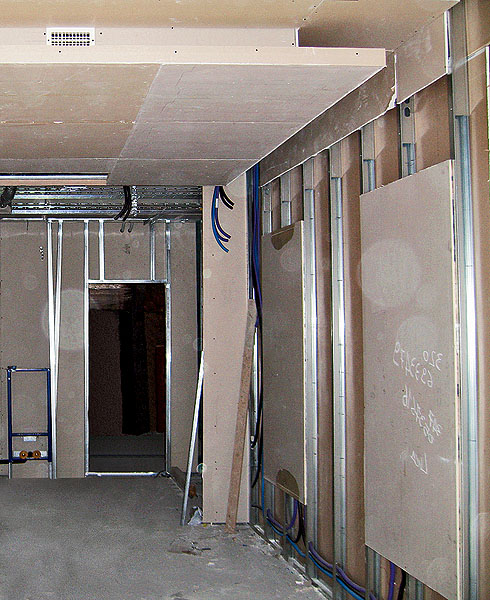

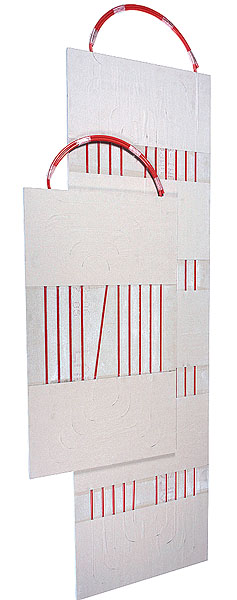

Для "сухого" способа установки водяного настенного и потолочного обогрева в жилых помещениях применяют специальные гипсокартонные панели (самые распространенные размеры- в пределах 1,51м, однако возможна поставка изделий иных габаритов); внутри их находятся змеевики из труб. Панели монтируют на каркас из деревянных брусков или металлических профилей, который предварительно закрепляют на потолке или стенах, и подключают к коллекторам теплоносителя. Между нагревательными панелями обязательно должен быть предусмотрен компенсационный шов шириной 1мм, а при укладке в ряд нескольких панелей- компенсационный шов шириной 20мм через каждые 8м длины укладки. Стыки между панелями зашпаклевывают. Таким образом создают гладкую поверхность, являющуюся идеальной основой для отделочных работ.

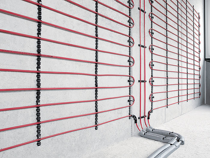

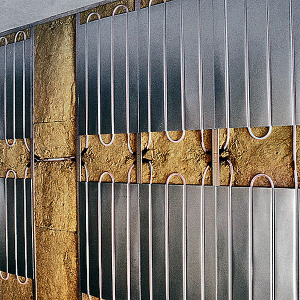

При «мокром» способе укладки трубы закрепляют на стене в направляющих (8) и заштукатуривают. При «сухом» методе трубы фиксируют в алюминиевых пластинах (9) и закрывают гипсокартоном или применяют готовые гипсокартонные панели (10)
Очень хорошо зарекомендовали себя гипсокартонные панели Rehau (Германия), способные передавать в помещение с каждого "квадрата" своей поверхности до 100Вт тепла. Змеевики в панелях Rehau выполнены из высококачественных полимерных труб Rautherm S диаметром 10,1мм с толщиной стенки 1,1мм (схема укладки- двойной меандр). Панели имеют толщину всего 30мм, из которых 15мм- теплоизоляция из пенополистирола. Размерный ряд панелей- 21,25; 1,51,25; 1,251; 1,250,5м. Вкомплект поставок включены распределительные коллекторы для теплоносителя, крепеж, системы автоматического регулирования ит.д. Кроме того, нельзя не отметить панели Herz (Австрия) с шагом между полимерными трубами 75мм (при температуре в нагревательном контуре 45С они передают в помещение до 100Вт с каждого 1м2 собственной поверхности), а также панели Giaсomini.
Впрочем, не все из представленных на рынке гипсокартонных панелей имеют змеевики из полимерных труб. Например, в гипсокартонные "сандвичи" Geipel интегрированы змеевики из медных трубок. Эти панели имеют толщину 25-27,5мм, отличаются долговечностью и хорошими теплофизическими характеристиками.
Помимо гипсокартонных панелей "сухим" способом устанавливают водяное настенное отопление с подложкой из металлических пластин. "Главными действующими лицами" "сухой" настенной системы Uponor Siccus SW Stnderwandelement (Uponor, Германия) выступают тонкие алюминиевые пластины размером 1150615мм с желобком для плотного охвата трубы PE-Xa диаметром 14мм. Пластины фиксируют на металлическом каркасе. Под ними должен быть уложен слой теплоизоляции. Вжелобки пластин укладывают трубу. Так же как и штукатурный слой в системах, смонтированных «мокрым» способом, пластины обеспечивают равномерное распределение тепла от помещенных в них труб с горячим теплоносителем по подогреваемой поверхности. Сверху в качестве основы под чистовую отделку укладывают листы гипсокартона.

При "мокром" монтаже настенного отопления трубы чаще всего крепят (в соответствии с разработанной проектировщиком схемой укладки) на арматурной сетке, зафиксированной на стене или прикрепленной к потолку. На эту конструкцию наносят первый слой штукатурного раствора. После того как он затвердевает, к нему прикрепляют штукатурную сетку и накладывают финишный слой штукатурки. Витоге толщина слоя цементно-известкового раствора над металлопластиковой трубой должна быть в пределах 20-30мм. Трубы к стене можно крепить и без арматурной сетки- на специальных пластиковых шинах. Например, компания Rehau предлагает фиксирующие шины Raufix 10, изготовленные из ударопрочного полипропилена. Возможный шаг укладки труб- от 2,5см.
Эксперты утверждают, что при переменном шаге укладки трубопроводов системы "теплых стен" можно добиться комфортного распределения тепла в помещении. На расстоянии 1-1,2м от пола трубы укладывают с шагом 10-15см; при 1,2-1,8м от пола- шаг увеличивают до 20-25см; выше 1,8м- в зависимости от расчетных данных по теплопотерям шаг труб порой достигает 30-40см. При этом направление движения теплоносителя- всегда от пола к потолку.

Отдельно стоит отметить весьма интересную конструкцию для подогрева стен и потолков, которую в жилых помещениях укладывают преимущественно "мокрым" способом: "капиллярные" маты из полипропилена Clina (Heiz-und Kuhlelemente, Германия). Каждый мат (аих в помещении может быть несколько) состоит из двух магистральных труб подачи и возврата воды, а также из капиллярных трубок диаметром 3,4 и 4,3мм, приваренных к магистральным трубам. Маты закрепляют на потолке и стенах, обеспечивают необходимые гидравлические соединения, после чего методом торкретирования (напыления) наносят на них специальную штукатурную смесь, в состав которой входят компоненты, повышающие начальную адгезию раствора. Теплоноситель из системы отопления дома напрямую в маты подавать нельзя- используют чистую воду, нагревающуюся от теплоносителя с помощью специальной теплообменной станции. Последняя включает пластинчатый теплообменник, разделяющий первичный и вторичный контуры, а также насос, расширительный бак, манометры, термометры, предохранительную и запорную арматуру. Воду к матам подводят посредством гибких шлангов или жесткой трубы с штуцерным соединением.
Пользователи отмечают, что маты Clina обеспечивают весьма высокий уровень температурного комфорта. Поверхности, подогреваемые уложенными "мокрым" способом настенными и потолочными системами, можно отделать декоративной цементной штукатуркой, деревянными панелями ит.п. Такие поверхности окрашивают и термостойкой краской- подойдет, например, органосиликатная защитная композиция "Силтэк" (Россия). Перед окраской на оштукатуренную стену необходимо нанести выравнивающий слой шпаклевки. Чтобы он не растрескался от перепадов температуры, поверх финишного штукатурного слоя перед шпаклеванием кладут слой малярной стеклотканевой сетки "Строби" (Россия) с размером ячейки 22 или 2,52,5мм.
