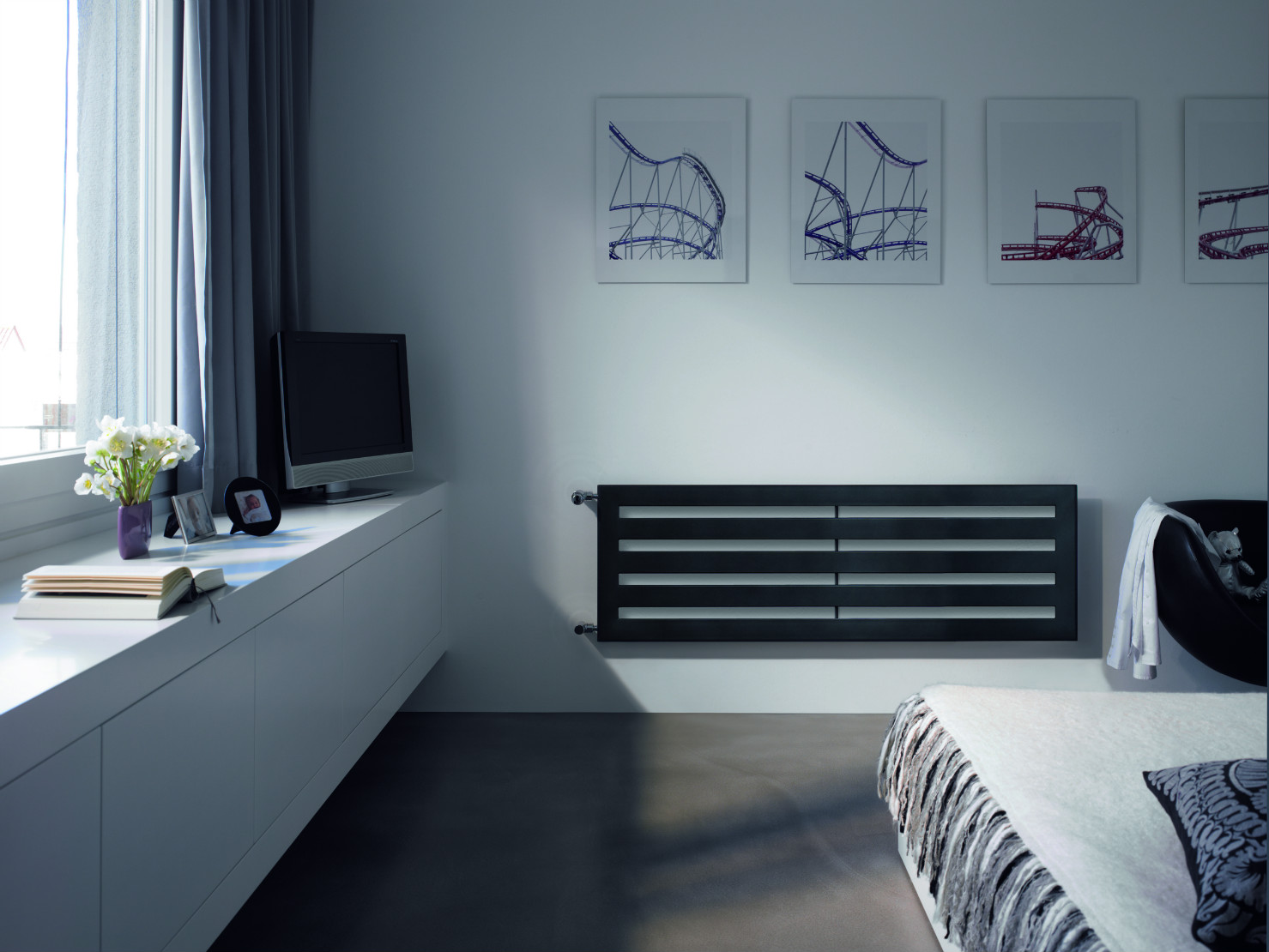

Трубчатые
Отличаются необычным внешним видом, экономичные, хорошо отдают тепло. Могут иметь длину от 0,3 до 3 м, количество рядов трубок доходит до 9. Их форма тоже разнится: стандартные обогреватели, батареи, скомбинированные с полочками, скамейками и т.п.
Внутренний объем жидкости относительно невелик, это облегчает регулировку теплоотдачи.

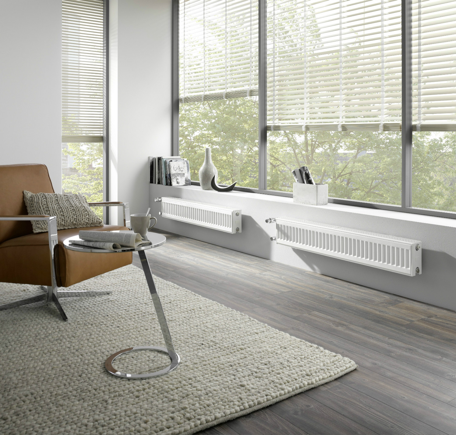

Панельные
Между двумя ребристыми листами-панелями размещаются нагревательные пластины П-образной формы. Последние собираются в ряды, число которых может доходить до трех. Для передачи тепла устройства используют принцип конвекции, что делает их достаточно эффективными. Хорошо реагируют на регулировки. Выпускаются в настенном и потолочном варианте.
