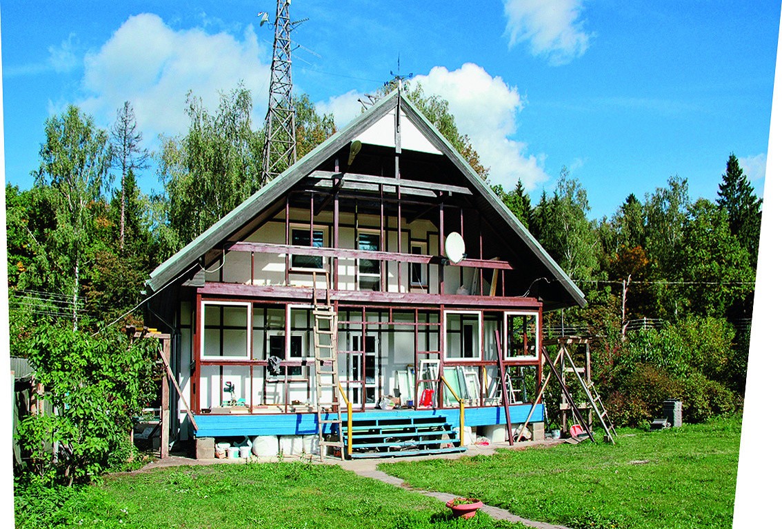

Жил-был дом. Обычный дачный дом, каких в Подмосковье не счесть. Только повезло ему больше многих, потому что строили его трудолюбивые и рачительные хозяева. Здание возвели по каркасной технологии, с утеплением стен и кровли плитами минеральной ваты (толщина слоя — 150 и 200 мм соответственно). В нём имеется подвал, площадь первого этажа — 90 м2, второй этаж мансардный. С севера к дому пристроили гараж. И хотя здание было возведено в 2001 году, когда многие инновационные строительные технологии ещё только-только стали появляться на российском рынке, хозяева смотрели в будущее и уже тогда помимо дровяного камина обзавелись геотермальным тепловым насосом с воздушной системой отопления.
Как сделать из обычного дома энергоэффективный
Сегодня такие насосы всё ещё можно считать редкостью: очень уж трудно частный застройщик воспринимает что-то новое. Но владельцы дома, о котором мы пишем, за время эксплуатации теплового насоса в полной мере оценили эффективность работы данного оборудования. Несмотря на то что здание было неплохо утеплено, хозяева решили, что на нынешнем этапе оно не соответствует современным требованиям к теплозащите дома, а проще говоря — его можно сделать ещё более тёплым и, таким образом, затрачивать на отопление значительно меньше средств.

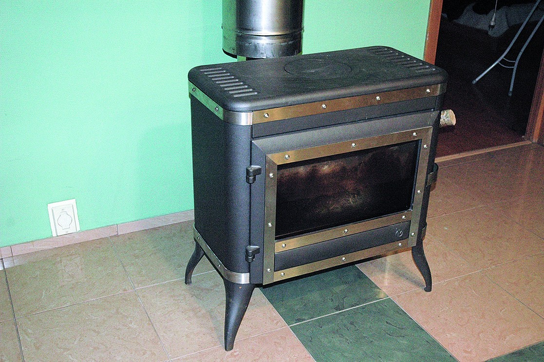

Материалы и оборудование: деревянные сборные фермы и стропила, гидроветрозащитная плёнка, задувная эковата, энергосберегающие окна, рекуператор, водонагреватель, водяные тёплые полы, печь-камин.
Классический пассивный дом — это жилое строение без системы отопления, и потому одной из его основных составляющих является рекуператор системы вентиляции. В качестве резервного источника служит альтернативное отопление, помогающее комфортно жить в сильные морозы. Однако следует учесть, что в разных странах мира стандарты пассивного дома только формируются, и по поводу значения показателя энергоэффективности не существует единого мнения. Поскольку температура воздуха в системе вентиляции не должна превышать 50 °С (будет гореть пыль), то удельное потребление электроэнергии, идущей на обогрев здания с помощью рекуператора, имеет нижний предел, который, например, для Германии, где климат относительно мягкий, равен 15 кВт х ч/м2 за отопительный сезон. Но для такого же дома в средней полосе России расход, безусловно, будет существенно больше. Поэтому, я считаю, некорректно требовать от наших домов столь же низкого энергопотребления, как от европейских, а следует ввести обоснованные значения с учётом более суровых климатических условий. Так, в реконструированном нами здании удельное энергопотребление составило около 40 кВт х /м2 при температуре наружного воздуха не ниже –23 °С и поддержании её внутри помещений в пределах 18–20 °С.

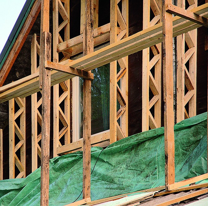

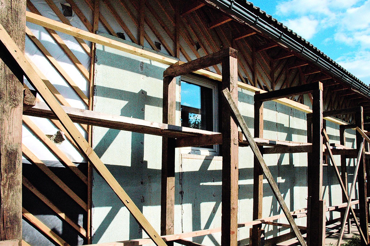

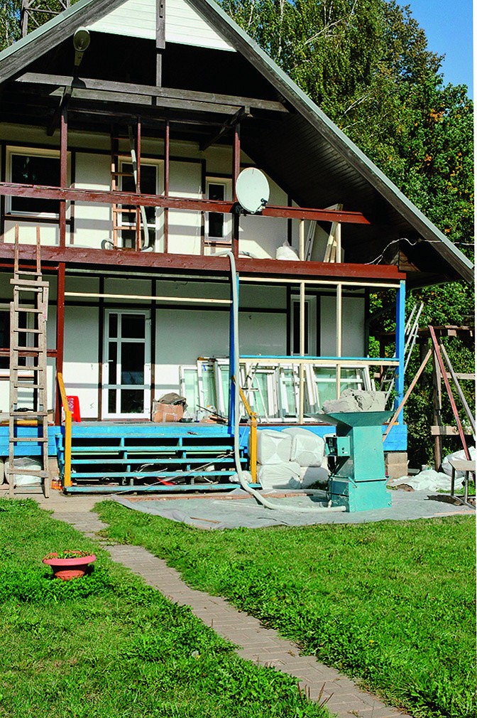

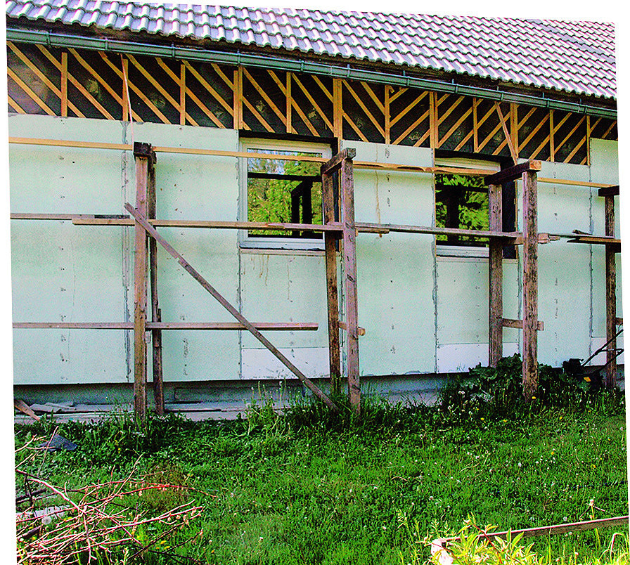

Решить задачу по превращению традиционного здания в энергоэффективное его владельцы смогли благодаря применению определённых конструктивных элементов и экологически чистого современного утеплителя. Реконструкцию начали с демонтажа наружной облицовки, то есть вентилируемого фасада — цементно-стружечных плит (с последующим оштукатуриванием), закреплённых на контробрешётке. Сняв обшивку, рабочие приступили к монтажу на старый каркас здания деревянных ферм и балок особой конструкции.

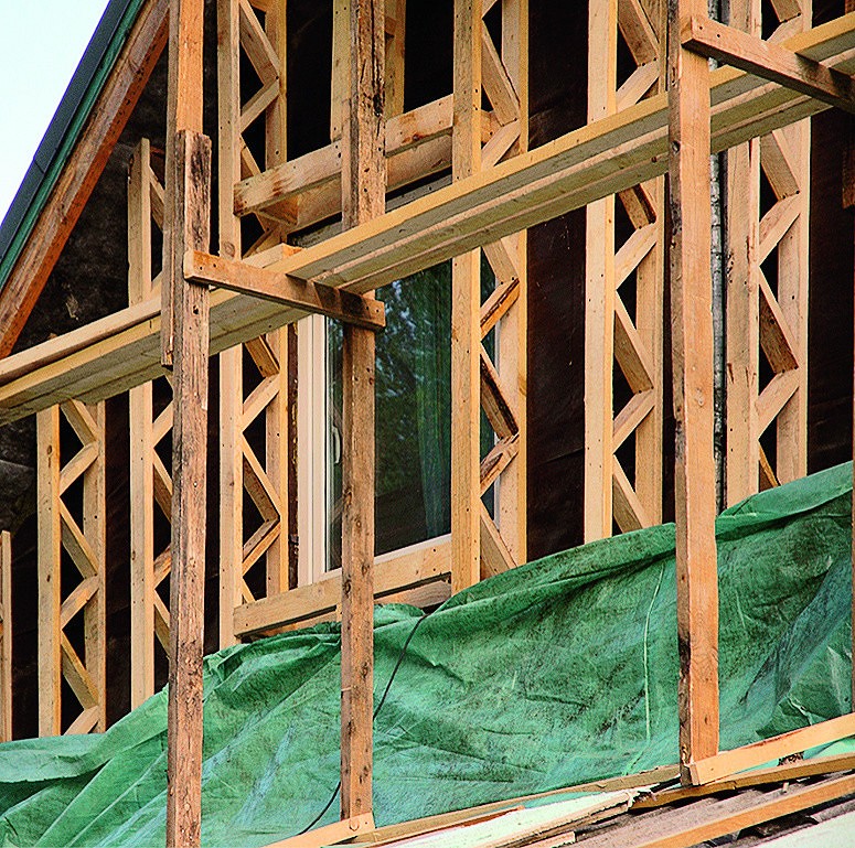

В традиционном деревянном каркасном доме применяются стойки 5 × 15 см. В данном случае дополнительно были использованы облегчённые фермы: две стойки 4 × 8 см, жёстко связанные между собой раскосами. В итоге получился пространственный решётчатый каркас шириной 25 см. Шаг ферм был задан стойками каркаса здания, которые расположены на расстоянии 60 см друг от друга. К каркасу прикрепили ветрозащитную плёнку, затем создали помогающую поддерживать плёнку диагональную обрешётку, а после к ней прибили бруски контробрешётки, чтобы предусмотреть вентиляционный зазор.

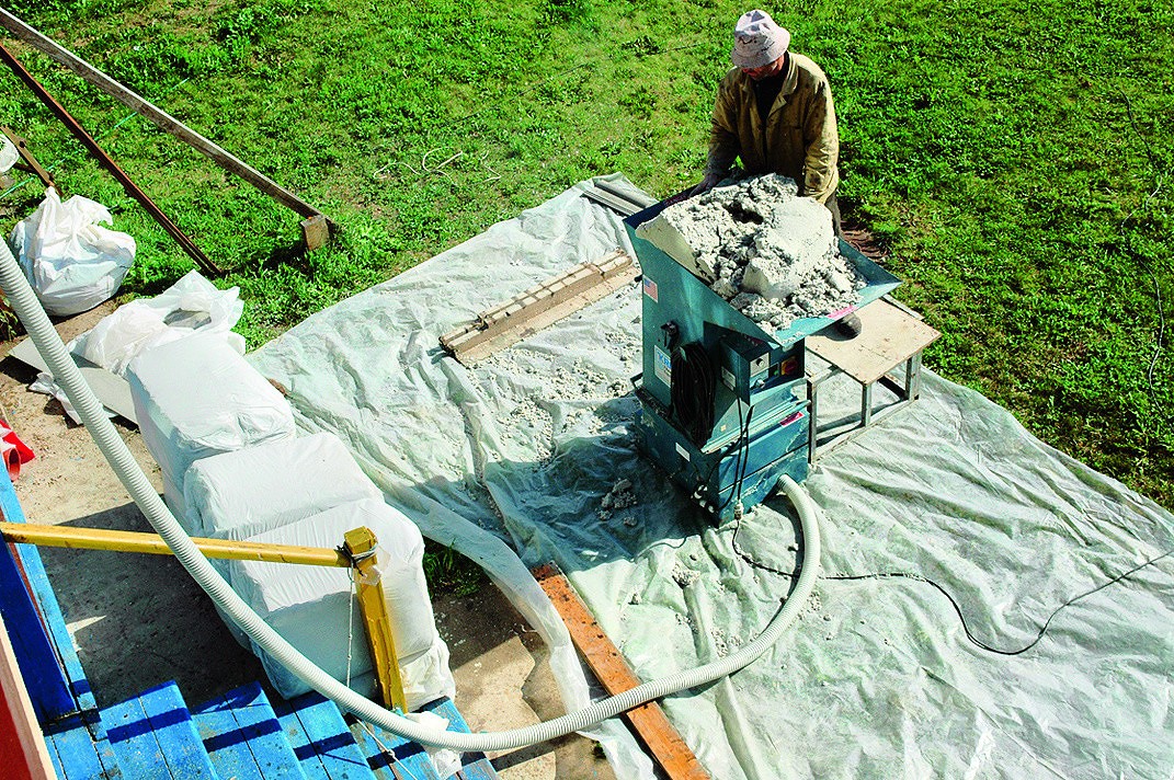

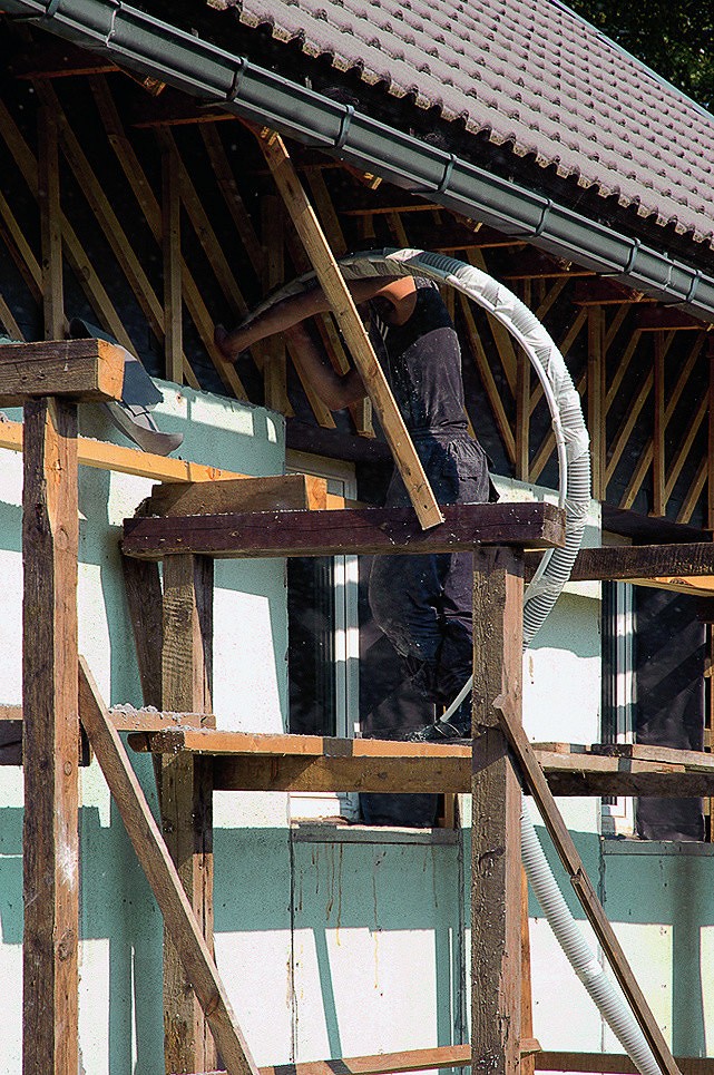

Затем смонтировали старые фасадные полотна (за исключением верхних секций). В верхней части стен в ветрозащитной плёнке прорезали отверстия под шланг и снизу вверх в образовавшиеся полости с помощью специального оборудования закачали целлюлозную вату (эковату) плотностью 60 кг/м3.

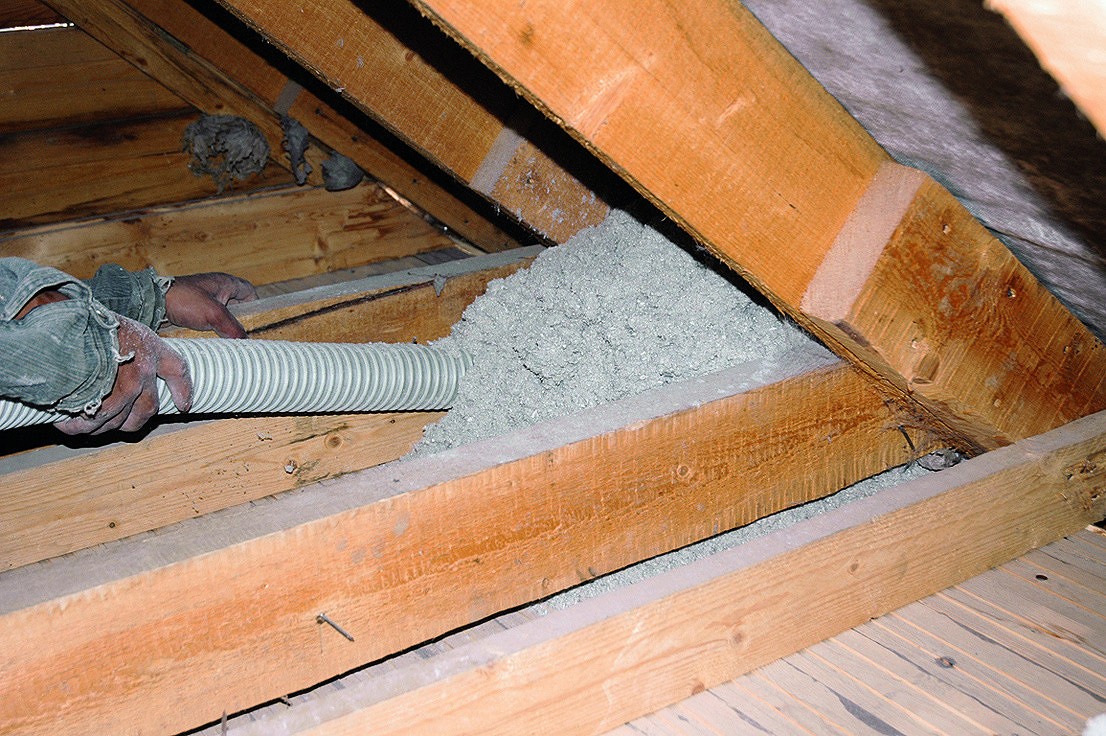

Сделаем небольшую паузу в нашем повествовании о ходе работ и расскажем о материале, позволившем превратить традиционный дом в энергоэффективный. Эковата — это распушённое целлюлозное волокно с добавками антипиренов и антисептиков. В отличие от плитных утеплителей, материал закачивают в конструкцию стены, кровли или пола под давлением по шлангу с помощью выдувных машин (пневмотранспортом), и он полностью заполняет изолируемое пространство, создавая бесшовный теплоизоляционный контур. Поскольку нет швов (мостиков холода), теплосопротивление конструкций здания значительно повышается.
Эковата практически исключает усадку в процессе дальнейшей эксплуатации, если её плотность после закачивания составляет 50–60 кг/м3 (в отличие от некоторых других утеплителей). В ходе производства целлюлозные волокна пропитывают минеральными солями борной кислоты для придания пожаростойкости. В случае возгорания бораты окисляют и карбонизируют поверхность, образуя на ней тугоплавкий слой, защищающий материал от проникновения воздуха и огня. В ходе реконструкции дома теплоизоляцию стен за счёт эковаты увеличили на 250 мм, доведя общую толщину утеплителя до 400 мм. Далее перешли к дополнительному утеплению кровли. Эту работу можно было выполнять как изнутри здания, так и снаружи.

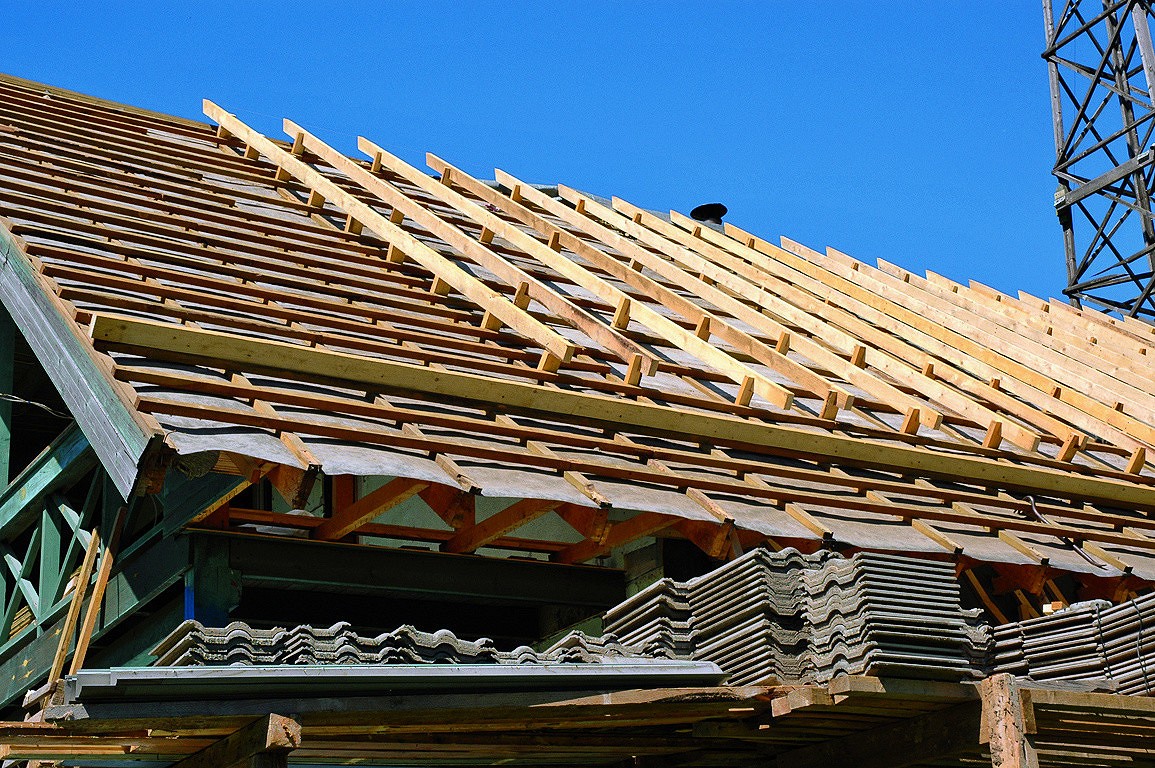

Чтобы не уменьшать высоту помещений второго этажа, выбрали наружное утепление. Сначала пришлось разобрать черепичную кровлю. К обрешётке прикрепили деревянные стойки высотой 30 см, а к ним — новые стропила. Затем уложили ветрозащитную плёнку, сделали обрешётку и контробрешётку и приступили к утеплению. Теплоизоляцию кровли увеличили на 300 мм, доведя общую толщину утеплителя до 500 мм. Завершили реконструкцию укладкой прежнего кровельного материала — черепицы. Над верандой кровлю не наращивали, лишь утеплили, поскольку прежде она не была теплоизолирована.
УСТРОЙСТВО ТЕПЛОИЗОЛЯЦИОННОГО КОНТУРА ДОМА УДЕШЕВЛЯЕТСЯ ЗА СЧЁТ ДОБАВЛЕНИЯ К ПЛИТАМ ТЕПЛОИЗОЛЯЦИИ ЭКОЛОГИЧНОГО ЦЕЛЛЮЛОЗНОГО УТЕПЛИТЕЛЯ — ЭКОВАТЫ

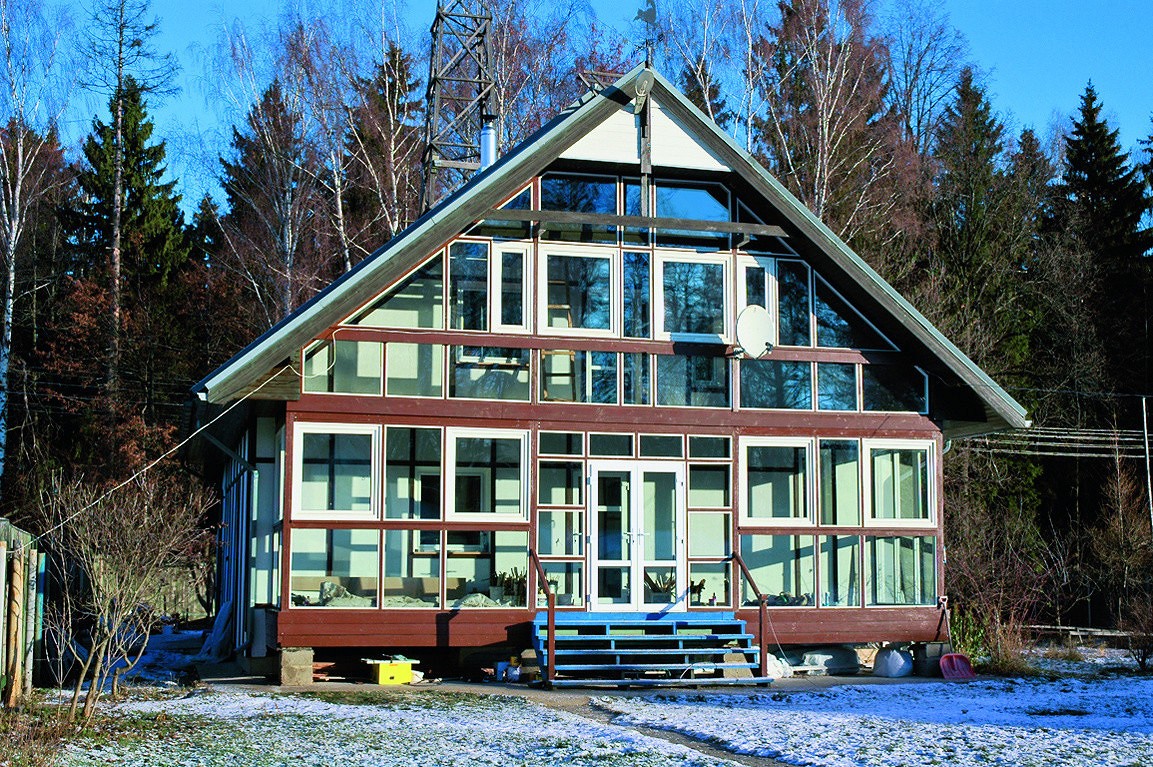

Дополнительно утеплили и другие конструкции дома, в частности цоколь и часть отмостки. Каркас из ферм нависал на 30 см над отмосткой, и это пространство заполнили плитами экструдированного пенополистирола с последующим оштукатуриванием. Кроме того, была утеплена и остеклена веранда с южного фасада дома. В данном случае применили принципы «солнечной» архитектуры, согласно которым южную стену здания полностью остекляют. Такой конструктивный элемент пассивным образом использует энергию солнца: стеклянная стена нагревает веранду, и тёплый воздух благодаря системе рекуперации идёт на обогрев дома. Кстати, для остекления веранды в основном применили старые оконные конструкции с однокамерными стеклопакетами, стоявшие до реконструкции в доме. Приобрели лишь часть окон для веранды.

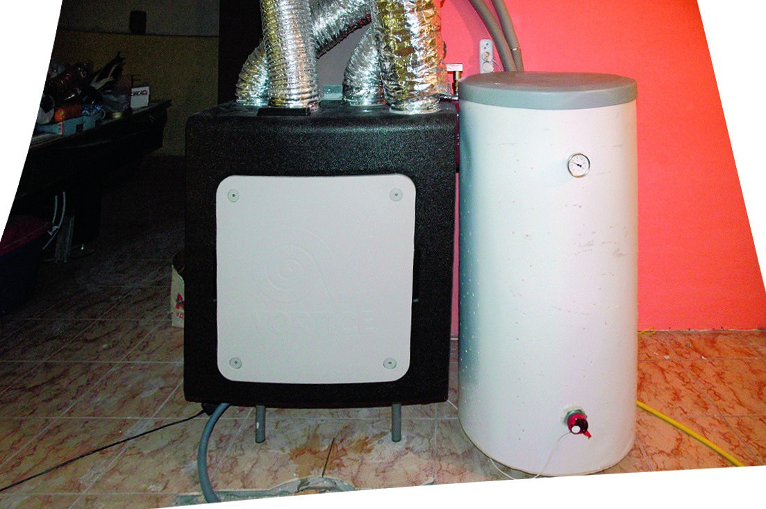

Все окна и наружные двери в доме заменили энергоэффективными конструкциями с трёхкамерными стеклопакетами толщиной 58 мм, заполненными аргоном. Когда общие строительные работы были закончены, занялись инженерными коммуникациями. Под перекрытием первого этажа провели систему водяного напольного отопления, которую подключили к водонагревателю объёмом 150 л и мощностью 1,5 кВт, работающему в автоматическом режиме по ночному тарифу. В качестве резервного источника обогрева установили новую дровяную печь-камин мощностью 8 кВт.
Для вентиляции дома в подвале смонтировали приточно-вытяжную установку с рекуперацией тепла, КПД до 92 % и плавно регулируемой производительностью до 420 м3/ч.

Если говорить о времени, потребовавшемся на выполнение работ, то можно привести следующие данные. Так, на полную реконструкцию одной стены дома (крепление ферм, обшивка, утепление эковатой) у рабочих уходило три дня. Около недели заняла реконструкция кровли. Ещё несколько дней — остекление южной стороны здания и замена оконных конструкций. Как видим, модернизация прошла достаточно быстро. Что касается финансовых затрат, то себестоимость утепления фасада составила 1500 руб. за 1 м2 (в том числе материалы — 750 руб. за 1 м2, работа — 750 руб. за 1 м2).За счёт увеличения толщины теплоизоляции стен и кровли с 15 до 40 см удалось повысить величину сопротивления теплопередаче в 3 раза.

А теперь поговорим о фактической экономии. Если раньше тепловой насос, использовавшийся в холодное время года для обогрева дома, потреблял до 5 кВт/ч, то сейчас его заменил рекуператор и система водяного тёплого пола. Последняя работает от водонагревателя мощностью 1,5 кВт в ночном режиме (когда 1кВт/ч стоит о,92 рубля). Система запускается автоматически в 23 часа  и в 7 часов выключается. За это время перекрытие прогревается до 25-35 °С, притом температура в помещении составляет 20-22 °С. Поскольку в доме есть второй свет, на верхнем этаже за счёт конвекции воздуха всегда тепло. Так что радиаторы или другие обогревательные приборы в коттедже отсутствуют. Когда за онком -20... -30 °С, система «теплый пол» работает круглосуточно. Но дом прекрасно сохраняет тепло, и общий расход получается небольшим, ведь такая температура в Московской области держится не дольше 3 недель.
Забор воздуха для вентиляции производится зимой из застеклённого помещения веранды, где в солнечную погоду воздух существенно нагревается даже в мороз. При проживании в доме двух человек вполне достаточен воздухообмен с кратностью 0,6. Так, в марте, когда на улице в течение дня было -6 °С, температура на веранде превышала +35 °С. Поэтому при температуре приточного воздуха около 0 °С можно вполне обходиться без отопления.
