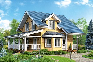

Металлочерепица проста в монтаже и доступна по цене. Благодаря широкой цветовой палитре и большому ассортименту фактур такая кровля может стать настоящим украшением загородного дома. Остается лишь правильно выбрать материал

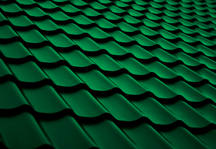

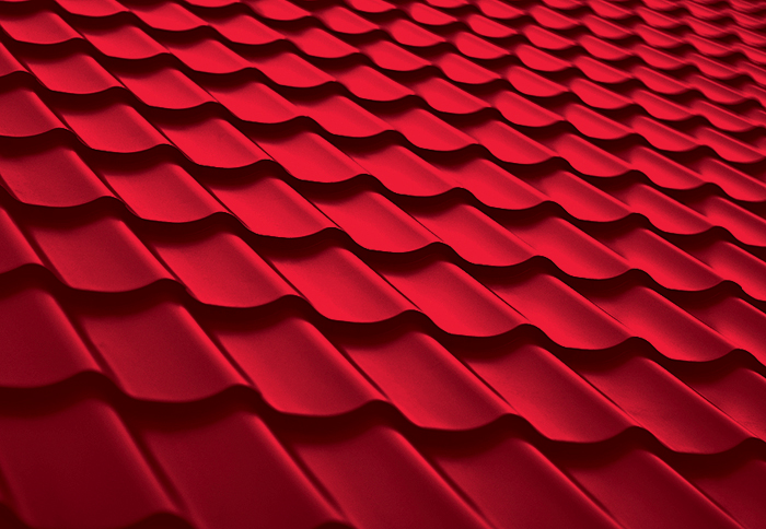

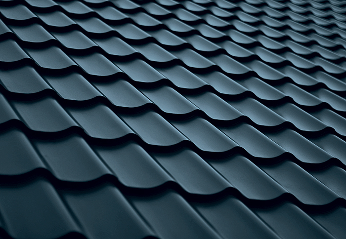

Металлочерепица - один из самых популярных кровельных материалов. Она представляет собой листы шириной 1180мм, длиной от 400 до 8000мм при изготовлении на заказ или готовые "складские" листы (распространенный размер 2200x1180 мм). Их делают из рулонной стали толщиной 0,40-0,60мм. Впроцессе производства ее покрывают цинком или сплавом цинка с алюминием, пассивируют, наносят слой грунта, затем на лицевую сторону - полимерное покрытие, на тыльную - защитный лак или краску. (Качество материала должно соответствовать ГОСТ Р 52146-2003 "Прокат тонколистовой холоднокатаный и холоднокатаный горячеоцинкованный с полимерным покрытием непрерывных линий".) После этого прокат пропускают через профилирующие валы станка, которые формируют "волны" (с шагом 330-450мм), а "ряды" (ступеньки) получают методом штамповки (высота профиля 25-55мм). Врезультате поверхность покрытого полимером металла становится похожа на рельеф кровли из керамической черепицы.
