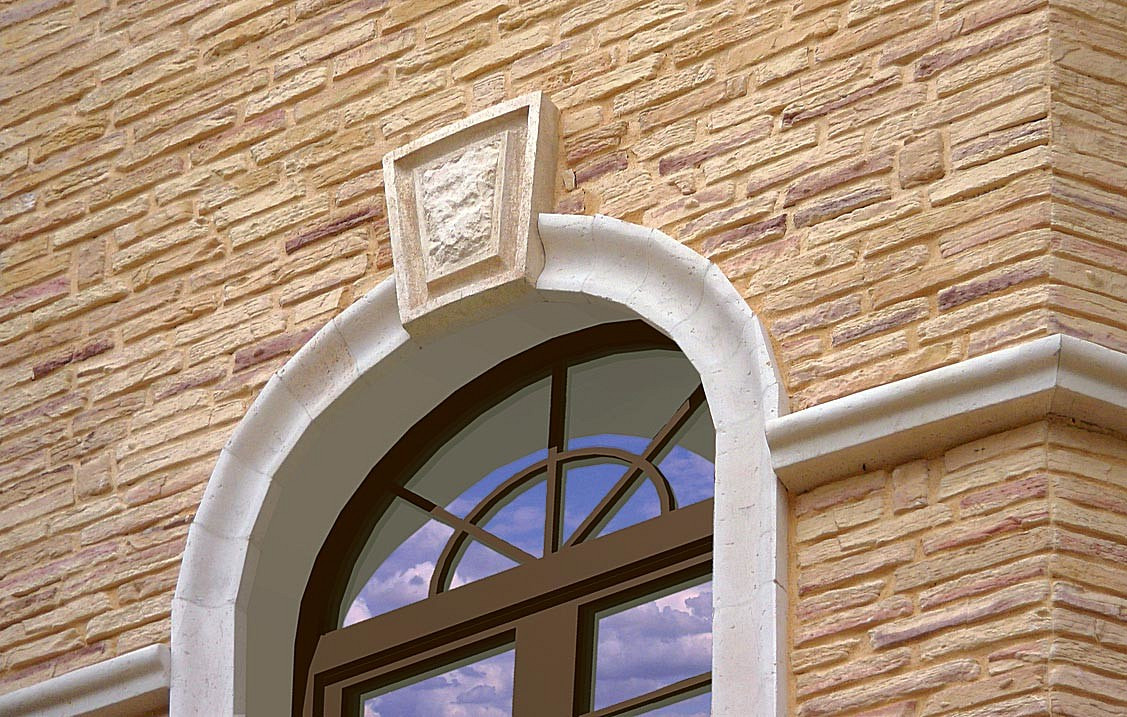

Современные архитектурные элементы из искусственного камня (дверные и оконные наличники, подоконники, обходы арок и окон, замковые и рустовые камни, цокольные отливы и т. п.) помогают приблизить облик фасада к классическим архитектурным образцам или реализовать иные дизайнерские идеи. В любом случае, решая общую стилевую задачу, они повышают эстетичность строения. В основе декоративного облицовочного камня и архитектурных элементов — портландцемент, используемый как связующий компонент. Благодаря пористым наполнителям (керамзитовый и кварцевый песок, перлит, пемза или их смеси) каждый «камень» имеет небольшую массу, что упрощает монтаж. Полезные потребительские свойства обеспечивают модифицирующие добавки (пластификаторы, противоморозные).

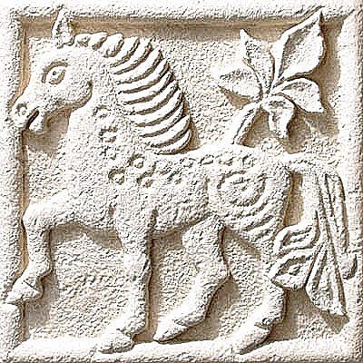

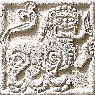

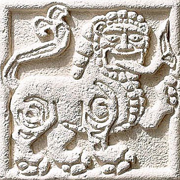

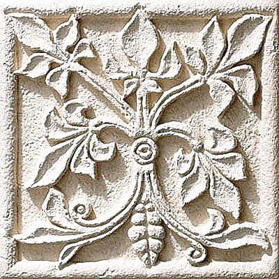

Декоративные элементы помогут оформить самые разные строения, от фантазийных до обычных гаражей, например, в виде стилизации в духе древнерусской архи- тектуры с помощью барельефов серии «Владимирская Русь» (KR-Professional (KAMROCK), 30 × 30 см (от 900 руб./шт.). Фото: White Hills

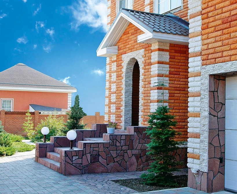

Среди известных производителей декоративного облицовочного камня компании Eurokam, Kamrock, KRProfessional, Leonardo Stone, White Hills, «Идеальный камень», «Камелот». Ассортимент каждой из них включает более 30 коллекций элементов (как плоских, так и угловых), различающихся по природным прототипам и цветовой гамме, несколько видов тонкостенного облицовочного кирпича, архитектурный декор, тротуарную плитку, бордюрные камни и отливы.

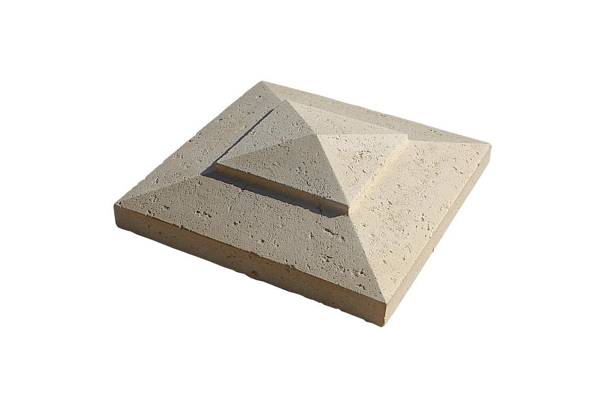

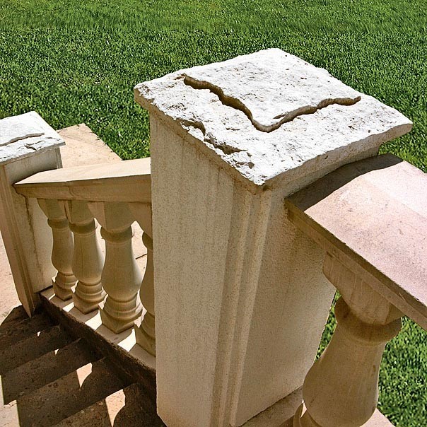

Интересно, что элементы, ставшие декоративными в коллекциях облицовочного камня, изначально были функционально необходимы. Например, при строительстве перемычек полукруглых проёмов окон, дверей или арок, дугу нужного радиуса выкладывали из камней или кирпичей, отделяя их друг от друга клинообразными швами. В центре перемычки строго вертикально располагали замковый камень. Причём его вставляли в последнюю очередь, после чего каменный свод мог нести значительные нагрузки. Теперь имитация этих конструкций играет роль оригинальных элементов отделки. Колонны (каменные, деревянные) возникли как простейший элемент стоечно-балочной конструкции. В каркасных сооружениях они и сегодня остаются одной из основных частей каркаса, воспринимающих нагрузку от прикреплённых или опирающихся на них балок, ригелей, ферм. Колонны из искусственного камня не являются опорными, а придают фасаду здания монументальность и торжественность. Накрывочные плиты на опорных столбах различных ограждений служат архитектурным завершением оголовков и стоек, а также препятствуют воздействию на них влаги, вымыванию швов, растрескиванию и последующему разрушению кирпичей и бетона.

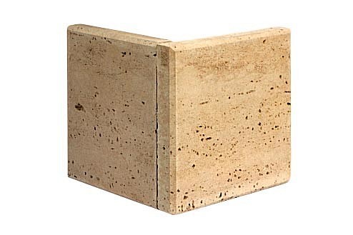

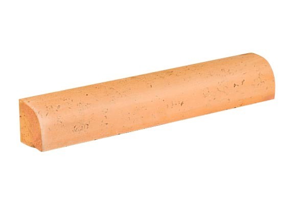

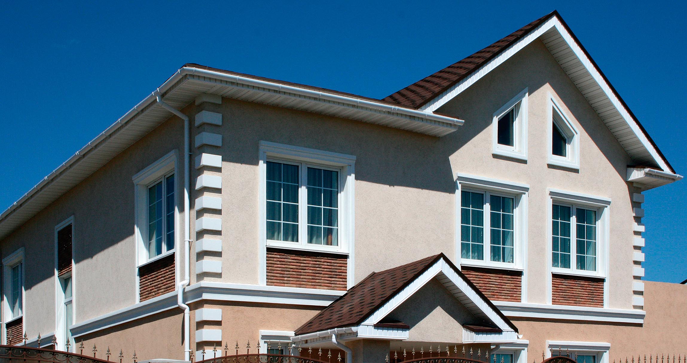

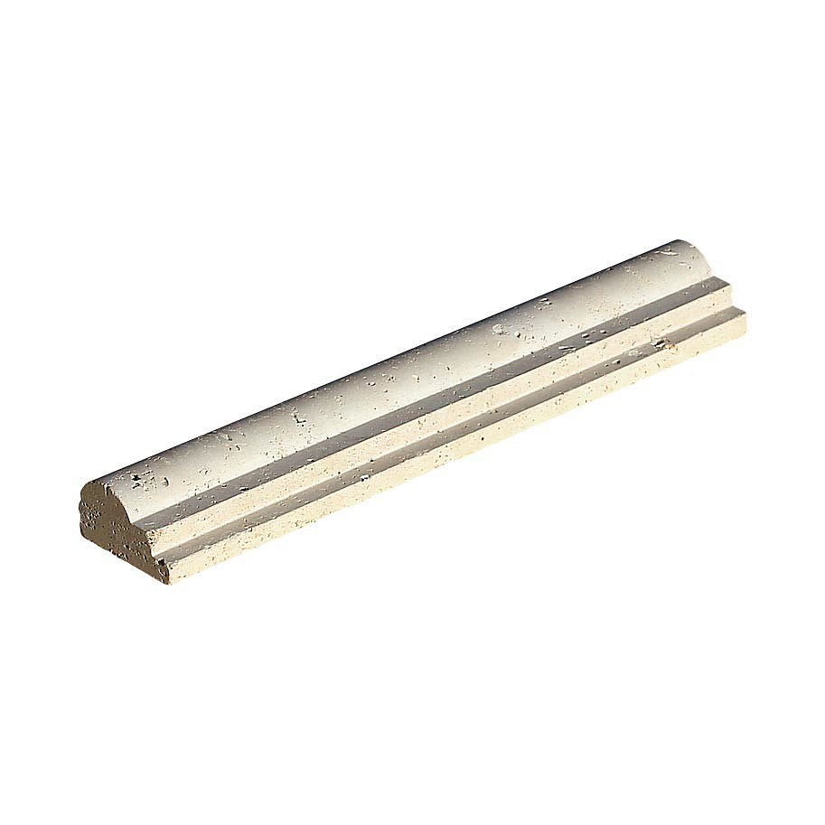

Раньше основной функцией карниза, горизонтального выступа на стене под крышей, была защита стены от стекающей воды. В настоящее время карнизы и бордюры из искусственного камня выделяют места стыковки разных отделочных материалов (камня, кирпича, штукатурки) или зрительно делят плоскость фасада, разграничивая её на этажи и цокольную часть. Имейте в виду: горизонтальное деление придаёт строению внешнюю устойчивость и основательность, а вертикальное — наоборот, визуально облегчает и увеличивает высоту дома. Не стоит игнорировать рекомендации производителей декоративного камня и экономить на угловых элементах, дополняющих большинство коллекций. Иначе, какой бы красивой и качественной ни была отделка фасада, один взгляд на угол, где камни сходятся встык, может развеять иллюзию натуральности и объёма, а «камень» превратится в обычную облицовочную плитку.

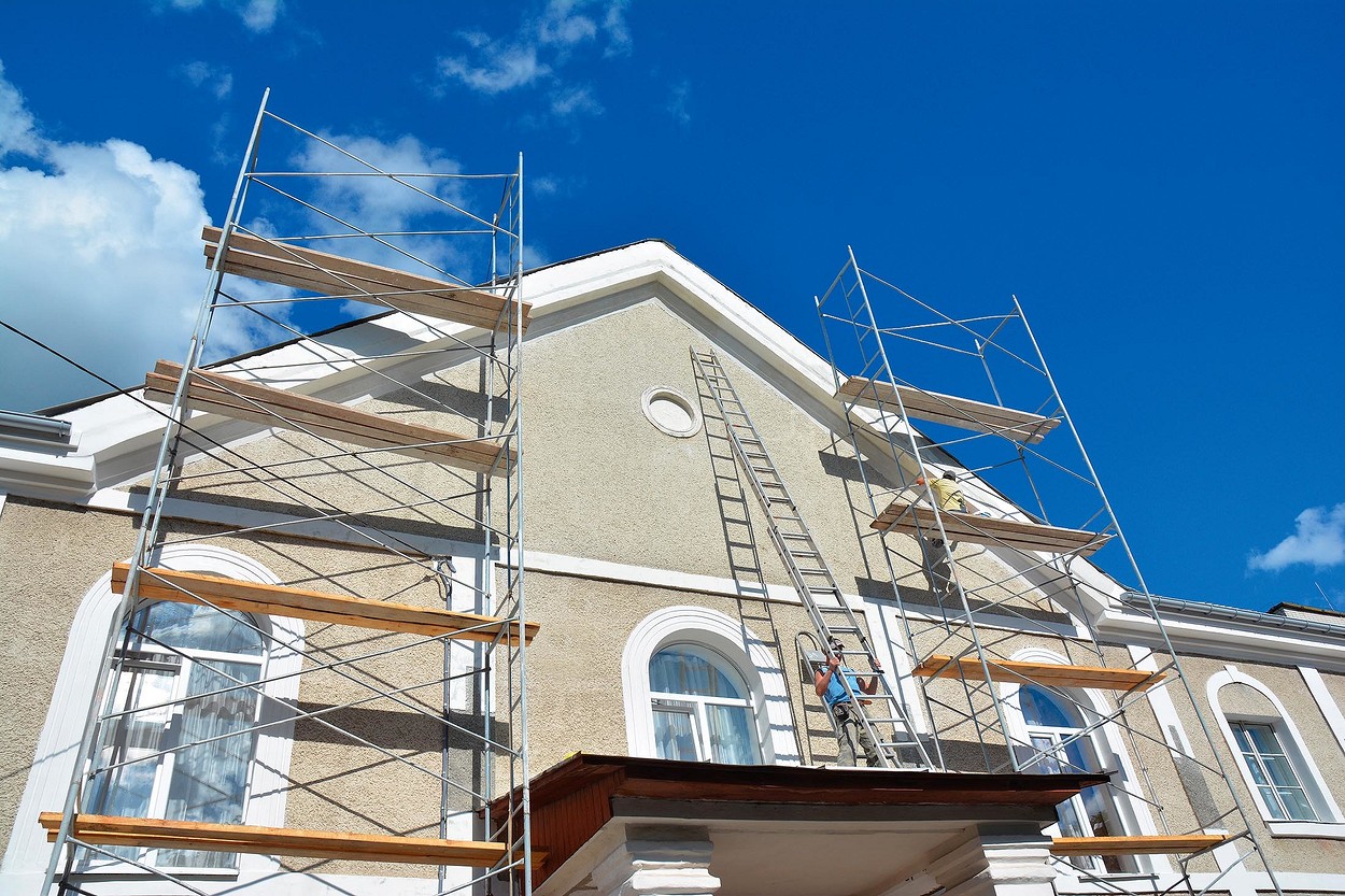

Большинство декоративных элементов монтируют на штифты (ø 6–12 мм) и клей. В качестве штифтов используют оцинкованные шпильки, прутки из нержавеющей стали, грунтованную арматуру и другие крепёжные изделия (анкерные крюки, болты и пр.). Они необходимы для первоначальной установки изделия и его удержания при аварийном разрушении клеевого слоя. Основание при этом должно быть прочным и ровным, чтобы обеспечить надёжную фиксацию крепежа, выдержать массу декоративного элемента и не допустить излишнего увеличения толщины клеевого слоя. Работы начинают с разметки основания и установки штифтов. В соответствии с ними размечают обратную сторону элемента. В местах входа штифтов перфоратором просверливают отверстия чуть большего диаметра, на глубину до ⅔ толщины изделия. Затем навешивают элемент и регулируют его положение, так чтобы швы между сопрягаемыми элементами составляли около 5 мм. После этого декор монтируют на клей и не двигают до полного высыхания. Элементы архитектурного декора, как правило, светлых оттенков. После монтажа их нередко приходится отмывать. На очищенные и высохшие детали наносят защитный гидрофобизирующий состав.

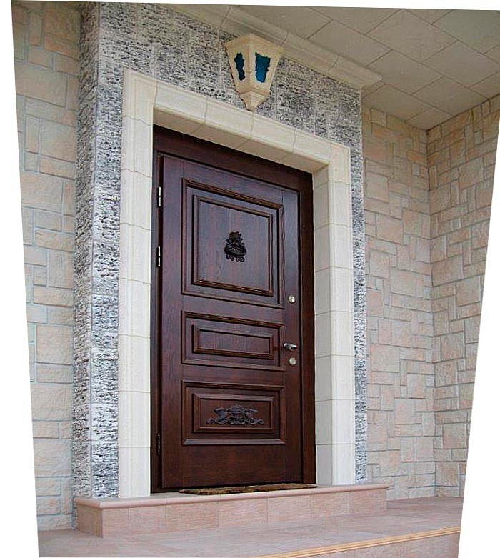

Декоративные элементы для обрамления оконных и дверных проёмов, а также русты следует устанавливать перед монтажом искусственного камня. Это важно для создания точной схемы размещения облицовочного камня на фасаде, оптимальной и эстетичной подгонки стыкующихся плиток, минимизации подрезки. Укладку элементов начинайте сверху вниз (за исключением рустовых камней). При довольно внушительной массе архитектурный декор имеет небольшую монтажную поверхность. Поэтому используйте анкеры, предотвращающие эффект сползания, и клей. Технология приготовления клеевой смеси такая же, как и для монтажа облицовочного камня. Между отдельными частями декоративных элементов обязательно оставляйте затирочный шов — не менее 5 мм. Иначе при монтаже встык малейшие отклонения в размерах будут заметны, и каждый элемент придётся подгонять вручную с помощью «болгарки», что увеличит трудозатраты и стоимость работ.

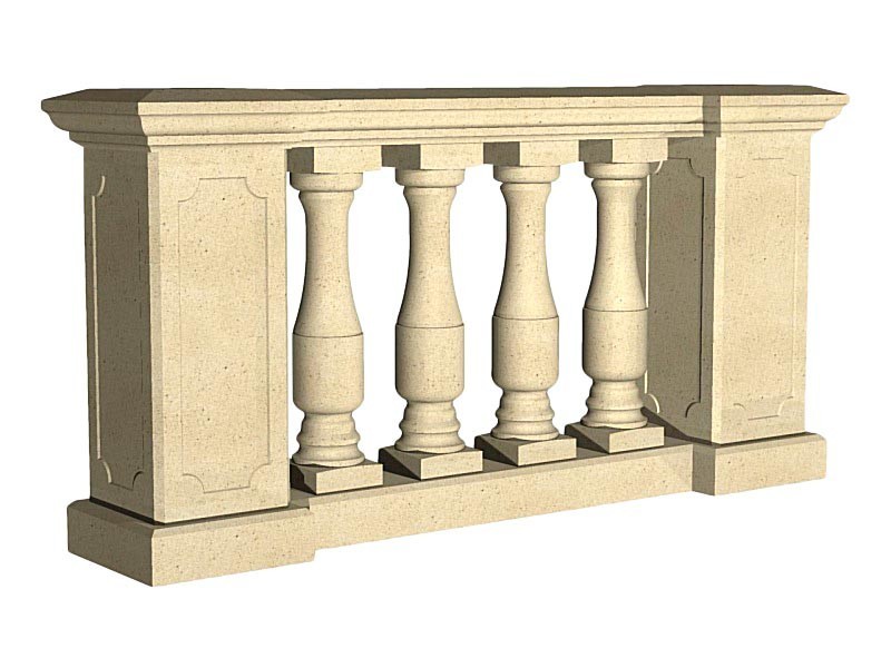

Балясина— невысокий фигурный столбик, поддерживающий поручень лестниц, балконов и пр., гладкий, профилированный или с орнаментом.

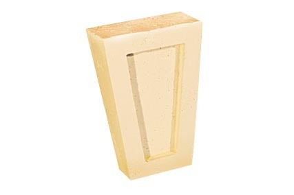

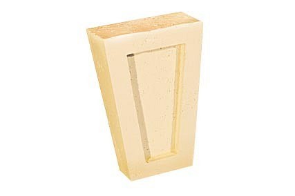

Замковый камень (Замок) — клинообразный или пирамидальный элемент кладки в вершине свода или арки. Часто он выступает из плоскости арки и имеет орнаментальную или скульптурную обработку.
