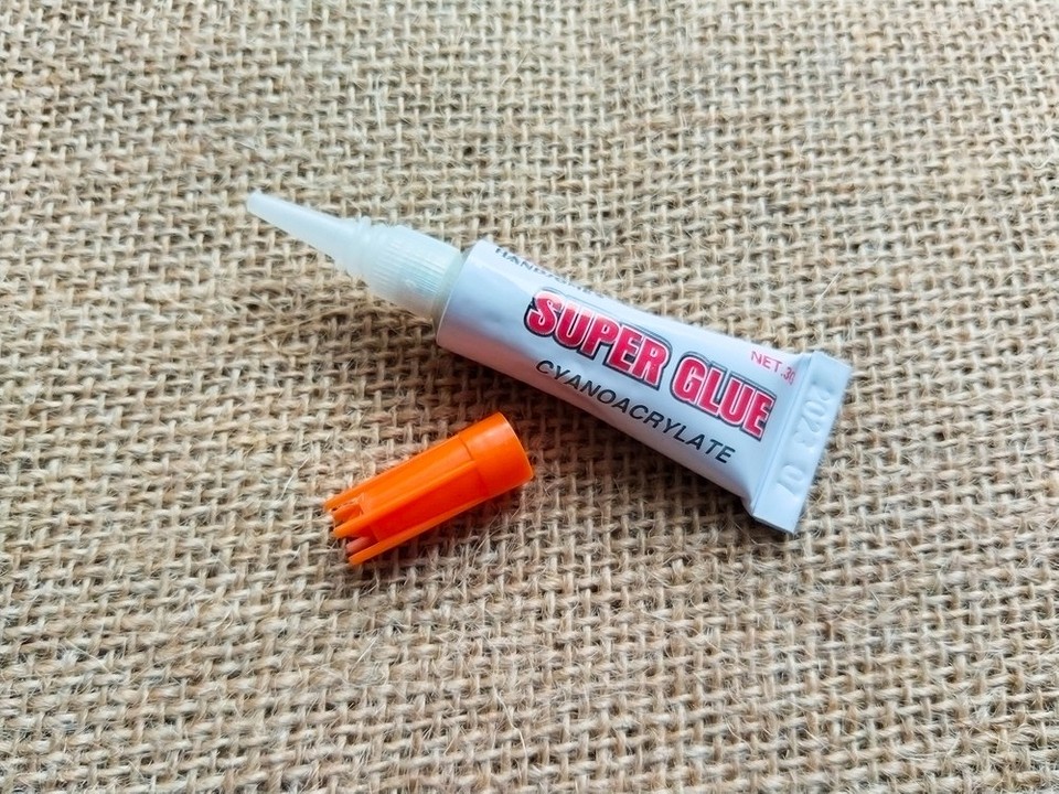

Если на светоленте нет клеящего слоя, ее можно приклеить на магазинный клей. Для этого используют разные составы, но лучше всего подходит линейка клеев мгновенной фиксации. Это все быстросхватывающиеся клеи типа Секунда. Выпускают разные бренды, продаются в небольших тюбиках с длинным соплом для удобного нанесения. Схватываются очень быстро, поэтому при работе с ними требуется определенная сноровка. Жидкие составы могут потечь, убрать такие потеки невозможно. По этой причине лучше всего покупать «секундные» клеи в форме геля. С ними удобнее работать.

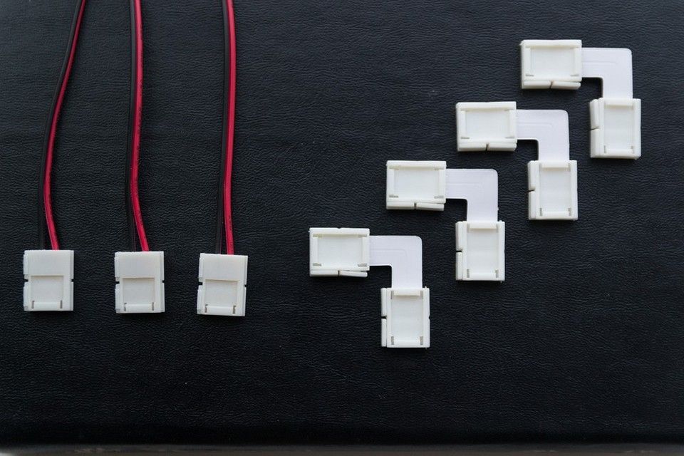

В процессе приклеивания светодиодку чаще всего надо подгонять по длине. В таком случае ее нужно отрезать. Прежде чем это сделать, надо найти отметки, по которым надо резать. Ни в каком другом месте резать нельзя, иначе лента будет испорчена. Режут строго по намеченной линии, только острыми ножницами, чтобы не повредить контакты. Если разрезанные участки нужно соединить, используют специальные элементы-коннекторы с контактами внутри.
Коннекторы бывают разной ширины, по способу соединения различают прокалывающие, зажимные, с защелками. Он рассчитаны на разное напряжение, предназначены для монохромных и цветных светолент. Коннекторы различаются по количеству контактов и по форме. Есть прямые, Т-образные, изогнуты и угловые элементы. Коннектор-уголок — лучший вариант, как правильно приклеить светодиодную ленту на углах. С его помощью можно выложить четкий угол.
Надо знать, что как-либо перегибать светодиодку нельзя, поэтому все изгибы и повороты оформляют с помощью коннекторов нужной формы. Важно. Есть еще одна разновидность коннекторов — запитывающие. С их помощью можно осуществить подключение светоленты к блоку питания. Для соединения фрагментов светоленты можно использовать пайку, тогда коннекторы не нужны. Для запаивания нужен навык работы с паяльником и понимание, как правильно соединить контакты на плате.

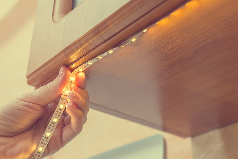

Простые инструкции, как в комнате приклеить светодиодную ленту на стену, потолок или мебель

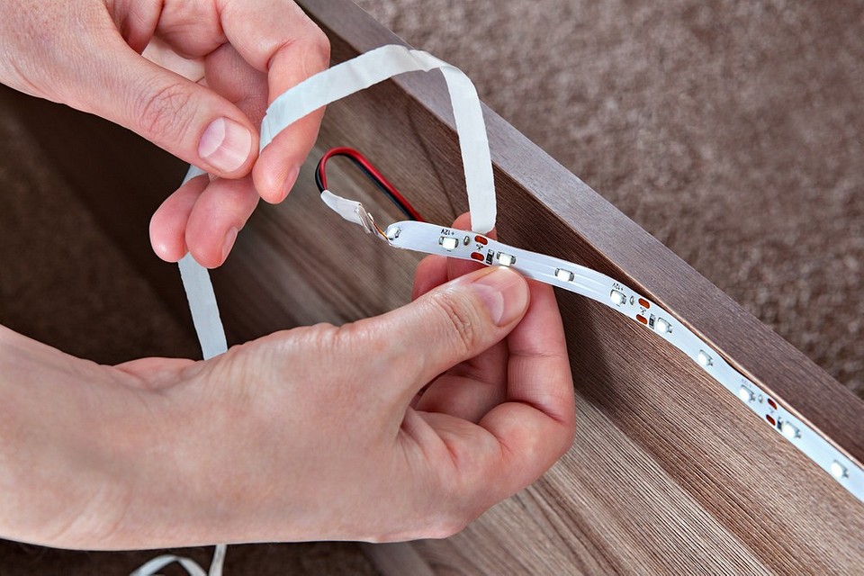

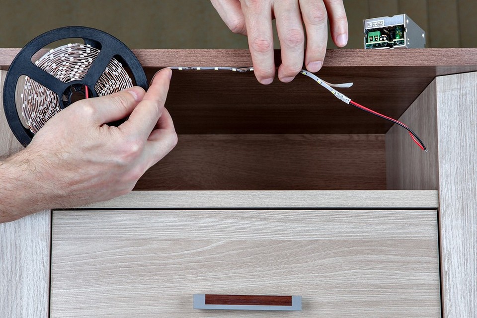

Лента с заводским клеящим слоем
Инструкция по приклеиванию самоклеящейся светоленты очень простая.
- Очистите основание от пыли и грязи. Смочите ветошь в обезжиривателе, протрите поверхность и высушите.
- Наметьте линию, по которой будете клеить.
- Возьмите светящуюся ленту, отмерьте фрагмент нужной длины, отрежьте.
- Отклейте фрагмент защитной пленки, прижмите клеевой слой к основе, ориентируясь при этом на разметку.
- Отклейте еще один небольшой фрагмент защиты, приклейте ленту.
- Продолжайте, пока не приклеите всю ленту.
- Если нужно поставить коннектор, сделайте это до приклеивания светодиодки. Уложите отрезки ленты в коннектор, проверьте правильность соединения контактов, закройте крышку.
На клей
Время схватывания и особенности применения уточняют на тюбике с составом. Общий алгоритм приклеивания такой.
- Очистите поверхность от грязи и пыли. При необходимости промойте ее мыльной водой. После высыхания обезжирьте любым подходящим составом, высушите.
- Наметьте линию приклеивания.
- Нанесите каплю клея на край светодиодки с обратной стороны. Прижмите ее к основе на несколько секунд, пока не схватится.
- Через 50-70 мм нанесите еще одну каплю клея, повторите манипуляции.

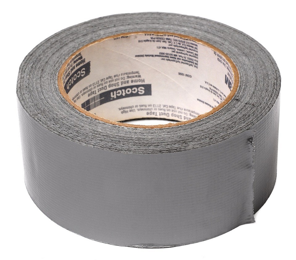

На скотч
- Подготовьте поверхность к приклеиванию: очистите ее и обезжирьте.
- Наметьте траекторию наклеивания.
- Наклейте скотч по намеченной линии. Делайте это поэтапно: снимайте по небольшому фрагменту защитной пленки, наклеивайте скотч, двигайтесь дальше.
- Наклейте ленту на приклеенный скотч. Делайте это тоже поэтапно.

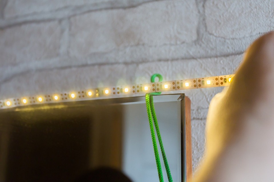

Зеркало, кафель, металл
Гладкая и ровная поверхность хорошо удерживает свету, но для этого она должна быть правильно подготовлена. Поэтому алгоритм, как приклеить светодиодную ленту к зеркалу, кафелю и подобным поверхностям, начинается с тщательной подготовки основания. Его обязательно надо очистить от загрязнений: грязи, пыли, остатков ржавчины, т.п. Особенно тщательно нужно удалять жир. Он не пропускает клей к основанию, получаются не приклеенные «пузыри». Поверхность промывают с мылом, вытирают и сушат. После этого обрабатывают обезжиривателем и сушат.
