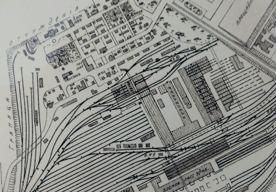

Перед разработкой проекта участок также надо проверить на «красные линии». Согласно Градостроительному кодексу, они отмечают границы территорий общего пользования, например, дорог и тротуаров, трубопроводов, водоохранных зон. Искать линии нужно в публичной кадастровой карте для вашего региона или в проекте планировки территории. При строительстве жилого дома или сарая нужно отступать от красных линий определенное количество метров. Точные цифры необходимо уточнять у специалистов. Иногда после отступов на маленьком участке просто не остается места под коттедж.
Если земля из-за красных линий непригодна для застройки, можно обратиться в местную администрацию с планом размещения зданий и запросить перенос границ. Строить дом на нитке подземного газопровода никто не разрешит. Обращение в администрацию оправдано, если красные линии нанесены с ошибками или давно не обновлялись. Например, дорога превратилась в тупик, которым никто не пользуется, трубопровод перенесли и отключили. Но внесение изменений в план — дорогая и долгая процедура.

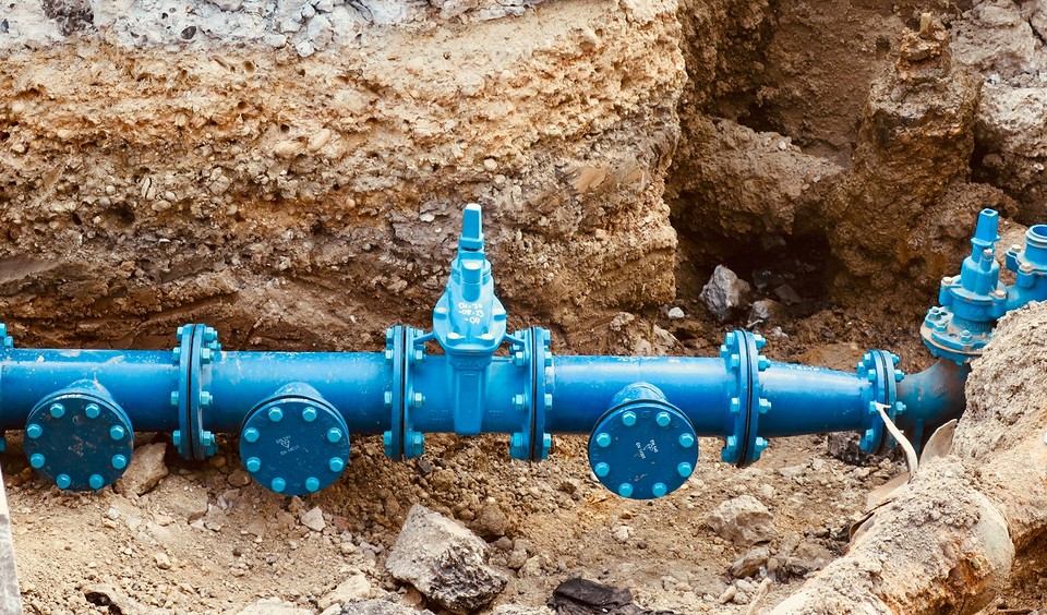

Узнайте условия подключения к инженерным сетям
Дом в черте города можно подключить к центральной канализации, водоснабжению, отоплению, электричеству и газу. Жителям СНТ обычно предлагают воду и свет. В новых коттеджных поселках могут быть вода, свет, газ и общая ливневая канализация. А для бытовых стоков жителям нужно сделать септики.
- Определите, какие центральные коммуникации доступны в вашем поселке. Для этого запросите информацию в местной администрации.
- Напишите всем поставщикам ресурсов, приложив план участка с точкой ввода труб, расположением основного электрощитка.
- Укажите в проекте примерное потребление ресурсов. Его можно рассчитать по среднему расходу для оборудования — сантехники, отопительных котлов, бытовой техники и светильников. Уже на этом этапе вы должны примерно понимать, сколько санузлов будет в доме, какую технику вы планируете использовать.
Ресурсоснабжающие организации могут прислать условия подключения, включающие лимиты потребления, или отказ в присоединении к инженерным сетям. Название поставщика ресурсов можно узнать из квитанций соседей или запросить в местной администрации.
Жители Москвы и МО могут подать единую заявку на подключение к сетям водоснабжения, отопления, бытовой и ливневой канализации через портал mos.ru. Услуга бесплатная, ответ придет через 7 дней.
К поставщику электроэнергии нужно обращаться напрямую. Он должен оценить нагрузку на сети в вашем районе и решить, выдержат ли они новое подключение.
Подвести коммуникации к дому — один из самых сложных и дорогих этапов строительства. Прежде чем подавать заявку на подключение к сетям, поговорите с соседями, оцените свой бюджет.
- Если вы планируете строить дом для летнего отдыха, не обязательно отдавать крупные суммы за подключение газа.
- Если вы строите коттедж для постоянного проживания, рассчитайте примерные расходы на отопление газом или электричеством. Убедитесь, что подключение газа финансово выгодно. Подумайте об альтернативных способах обогрева.

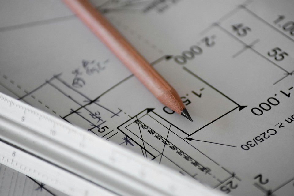

Выберите проект
Проект дома можно найти в свободном доступе, заказать у архитектора или приобрести типовой. Что нужно учесть при выборе планировок?
- Свободную площадь участка с учетом красных линий.
- Количество жильцов. Рассчитайте спальни по количеству человек, добавьте одну для гостей. Подумайте, сколько санузлов вам нужно, чтобы не стоять в очереди по утрам.
- Ежемесячный бюджет семьи. Сколько вы готовы платить за отопление и электричество в месяц? Чем больше дом, тем больше коммунальные платежи.
Архитектура и стиль фасадов — последнее, на что нужно обращать внимание при выборе проекта. Самое важное — комфорт жильцов и соответствие бюджету.
Если планируете строить дом, баню, беседку, сразу заказывайте проект для всего участка.

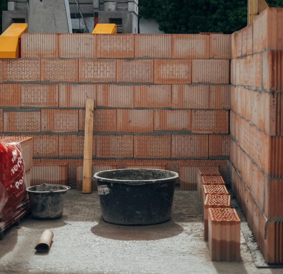

Стены
Дерево экологичное и легкое. Но его придется защищать от вредителей и огня. Кирпич дорогой, но долговечный и огнестойкий. Бетонные и керамические блоки легкие, теплые, огнестойкие, но хрупкие, не рассчитаны на большие нагрузки.

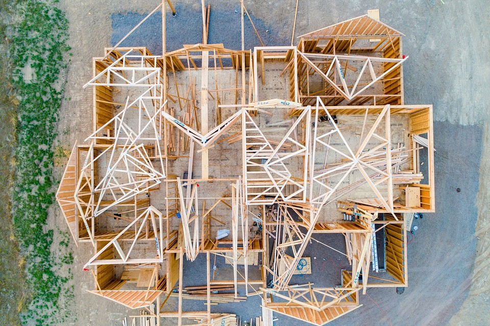

Кровля
Кровлю выбирают с учетом допустимой нагрузки на стены, бюджета, формы крыши.
- Металлопрофиль и металлочерепица прочные, долговечные, но сильно шумят во время дождя. Их может быть слышно на мансардном этаже.
- Мягкая черепица «тихая» и легкая, но под нее нужно уложить сплошное основание. Это увеличивает расходы и нагрузку на стены.
- Шифер дешевый, но очень хрупкий, быстро покрывается трещинами.
