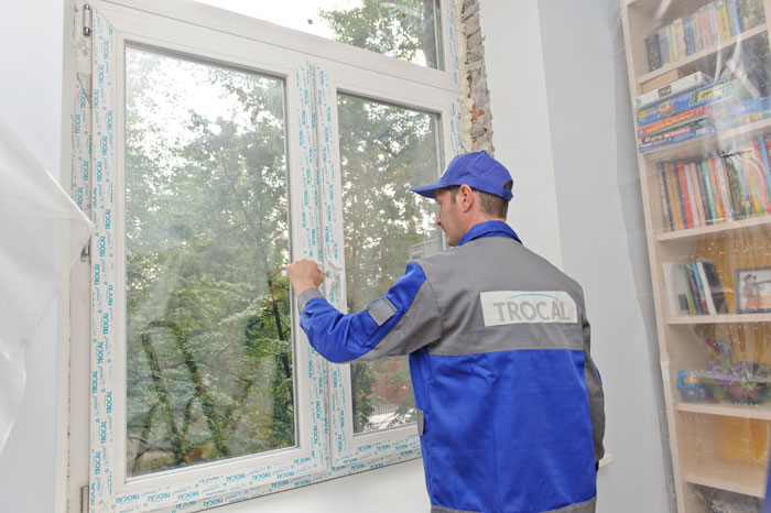

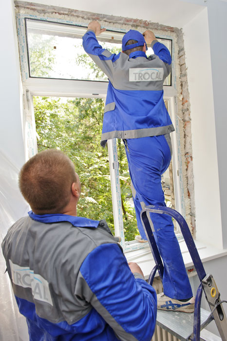

1. Оконную раму устанавливают в проем.
2. Зазор между четвертью и рамой заполняют герметиком (его использовали вместо ПСУЛ).

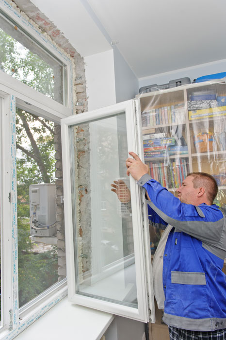

3-7. Устанавливают на место створки и регулируют фурнитуру.
8. Монтаж окончен.
Правильно ли крепят коробку? Окно устанавливают на опорные колодки и фиксируют в проеме с помощью рамных дюбелей или монтажных пластин. Шаг узлов крепления для белых пластиковых профилей не должен превышать 700
Нет ли перекосов? После того как коробку закрепили, стоит убедиться, что она выставлена по уровню в двух плоскостях, а ее диагонали равны друг другу. Впрочем, в наши дни дефекты этого типа стали встречаться все реже.

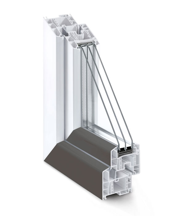

9. Темные профили сильнее расширяются при нагреве, поэтому изготовленные из них окна монтируют иначе, чем обычные белые.

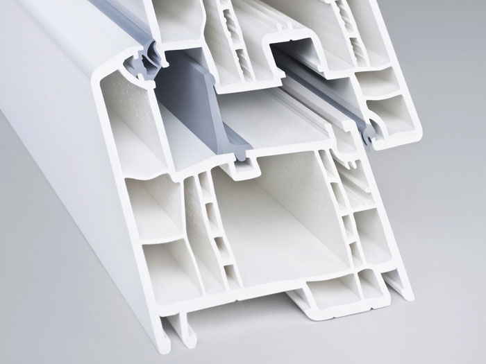

10. Окно с тремя контурами уплотнения отлично защищает от сквозняков, но только при условии, что его установили без перекосов.
11. Чем выше температура внутреннего стекла, тем меньше вероятность образования на нем конденсата.
