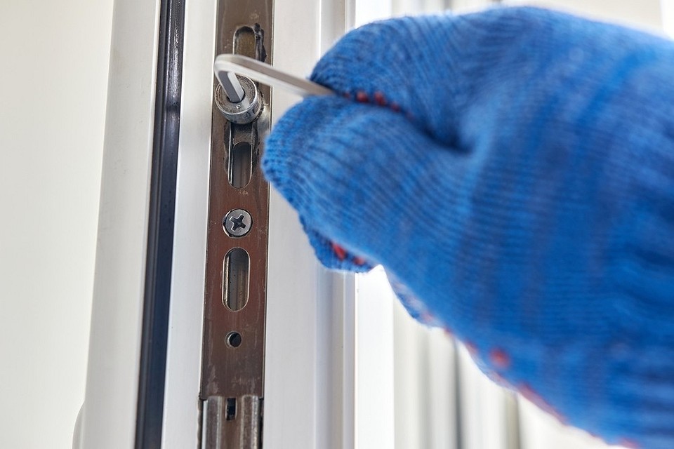

Регулировка прижимного механизма
Небольшие перекосы конструкции легко устранить отладкой прижимающего механизма. Это можно сделать путем регулировки эксцентриков — небольших овальных или круглых элементов, расположенных по периметру оконной створки. По центру у каждого есть отверстие под ключ-шестигранник, с помощью которого их и поворачивают.
На корпусе каждого эксцентрика есть насечка, по ее положению определяется степень прижимания. Так, если линия повернута в сторону улицы, прижимное усилие увеличивается. Если в сторону комнаты — уменьшается.

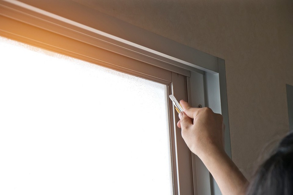

Замена штапика
Дуть холодным воздухом с улицы может и по причине расшатанного штапика. Заменить его несложно, надо только предварительно купить аналогичный элемент. Лучше всего покупать в той же компании, которая произвела и установила оконную систему. Когда замена уже куплена,

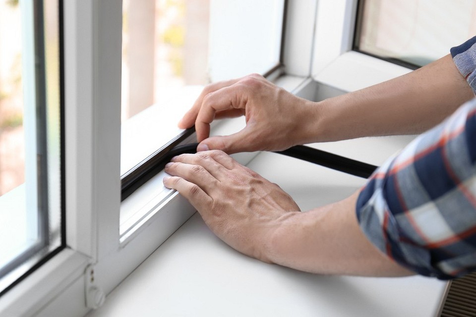

Замена уплотнителей
Для лучшей герметизации оконная конструкция оснащается уплотнителями двух видов. Один из них находится внутри створки. Он закрывает щели между стеклопакетом и рамой и со временем может прийти в негодность.

- Поддеваем тонким ножом или шпателем штапик, аккуратно его убираем.
- Снимаем подкладку и убираем стеклопакет. Нужно быть осторожным, поскольку деталь увесистая и достаточно хрупкая.
- Внутри створки располагается уплотнительный шнур. Вынимаем его из паза.
- Очищаем место крепления уплотнителя.
- Берем новый шнур, отрезаем фрагмент на 4-6 см длиннее, чем нужно.
- Аккуратно заправляем уплотнитель в паз. Тянуть его при этом нельзя. Можно закрепить шнур на месте подходящим клеем.
- Ставим на место и фиксируем стеклопакет, подкладку и штапики.
По периметру створки тоже располагается уплотнительный шнур. Его положено регулярно протирать и смазывать специальными средствами. Иначе через пять-шесть лет, а то и раньше, резина ссохнется, покроется трещинками и раскрошится. В таком виде уплотнитель пропускает холодный воздух. Появляются щели, из которых неприятно дует.
- Убираем с петель декоративные накладки. Отверткой или монтажной ручкой вынимаем штифт из петли.
- Снимаем створку и ставим ее на пол.
- Убираем старый шнур, очищаем место его установки.
- Отрезаем новый уплотнитель с запасом по длине. Стыки недопустимы.
- Начинаем укладку с верхней части створки. Закрепляем конец шнура клеем.
- Аккуратно укладываем уплотнитель в паз, слегка прижимаем. Растягивать деталь нельзя. Конец ленты крепим на клей.
- Ставим створку на место.
