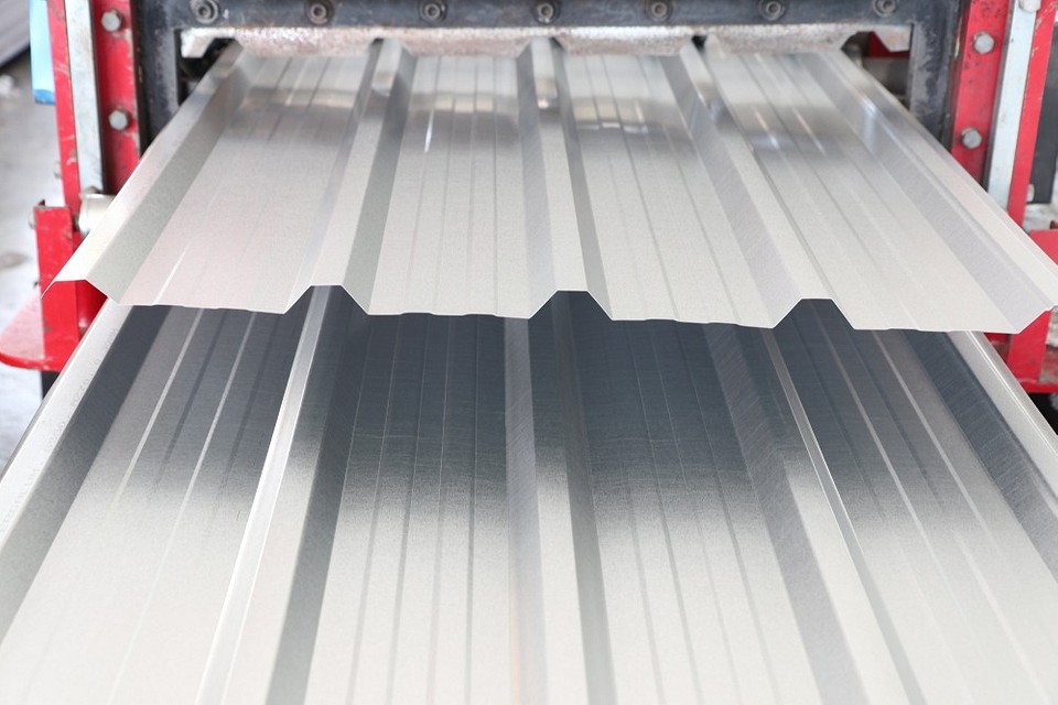

Это лист металла, на который по всей площади нанесен определенный профиль. Причем нанесен он так, что продольные ребра увеличивают прочность покрытия. Изготавливают материал путем прокатывания листа оцинкованного металла на станках с роликами особой формы. В результате получается характерная «волна» с гребнями трапециевидной, прямоугольной или округлой формы. После формовки лист проходит дополнительную обработку, в ходе которой на него наносят несколько защитных слоев. В результате готовый материал в разрезе представляет собой подобие слоеного пирога.
- Слой цинка. Накладывается на металл основы с обеих сторон. Защищает его от коррозии.
- Пассивирующая пленка. Тонкий слой из оксидов цинка. Он предотвращает дальнейшие реакции окисления, делает металл пассивным.
- Грунт. Накладывается на пассивированный цинк. Дает дополнительную защиту от коррозии и улучшает сцепление между слоями.
- Полимерное покрытие. Пленка из пластика защищает от коррозии и дает текстуру и цвет, то есть отвечает за внешний вид материала.

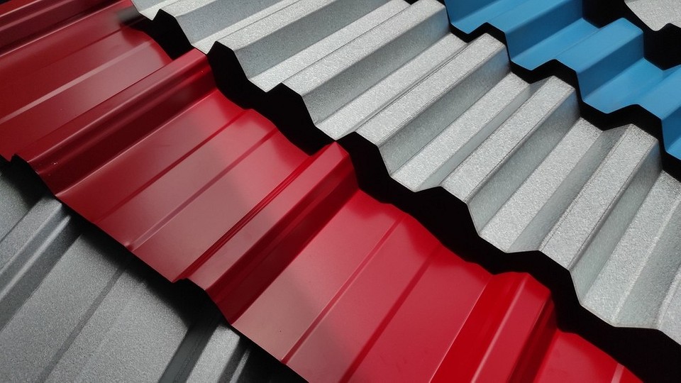

- Оцинковка. Стальные листы окунают в расплавленный цинк. Самый дешевый тип отделки. Оцинкованные профлисты используют для ремонта, реставрации, разных строительных работ.
- Алюмоцинк. Очень прочное покрытие, которое хорошо защищает основу агрессивных веществ типа промышленных выбросов, морских испарений, т.п.
- Пластизол. Прочный и пластичный полимер. Защищает от механических повреждений и агрессивной химии. Неустойчив к УФ-излучению, со временем выгорает.
- Полиэстер. Нечувствителен к жаре и морозам, не выгорает. Хорошо защищает металл от коррозии.
- Пурал. Полимер на базе полиуретана. Пластичный, устойчив к химикатам, противостоит коррозии, нечувствителен к УФ-излучению.
- PVDF. Полимерное покрытие с повышенной устойчивостью к негативным погодным проявлениям, со временем сохраняет яркий цвет.
