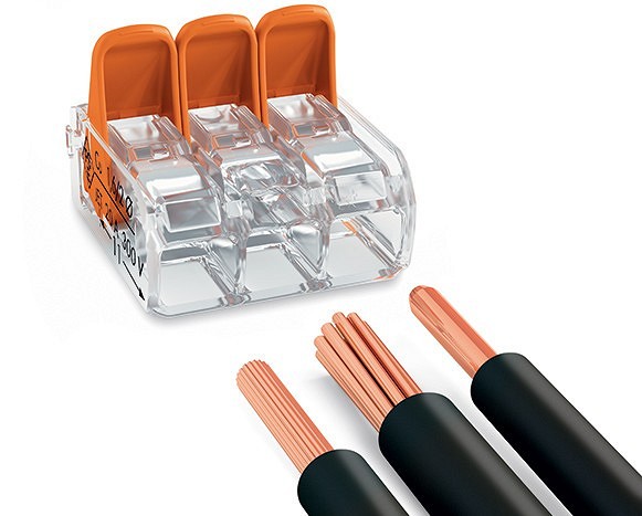

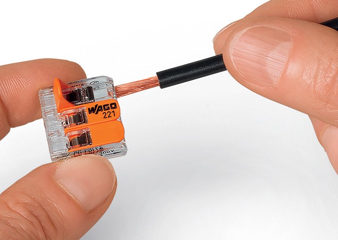

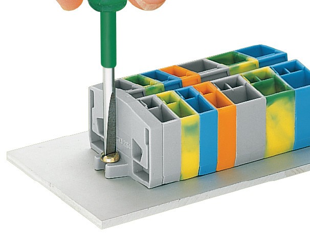

Клеммы
При их использовании каждая жила вставляется в отдельный паз. Этот вариант, в частности, позволяет коммутировать алюминиевые и медные проводники, которые не должны контактировать непосредственно друг с другом. Существует множество разновидностей колодок, самыми простыми являются винтовые, где жила удерживается затянутым винтом. Недостаток винтовых соединений — их необходимо регулярно (скажем, раз в год) подтягивать, чтобы компенсировать текучесть металла проводника. Поэтому более совершенными считаются пружинные клеммы, в которых пружинная технология соединения не позволяет контакту ослабеть. Пружинные клеммы разработаны и выпускаются компанией WAGO. Соединения этого типа не нуждаются в обслуживании, так как материалы и конструкция клеммы обеспечивают качественный контакт между последней и проводниками на долгие годы.
