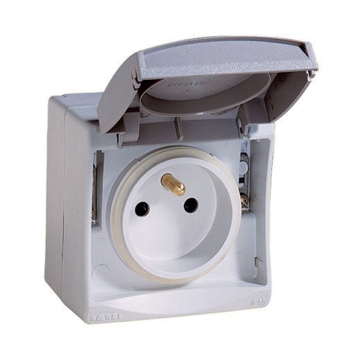

В саду следует использовать только влагозащищённые электроустановочные изделия для открытой либо скрытой проводки с индексом защиты не ниже IPX4 (чем уровень выше, тем лучше). Такие розетки и выключатели есть в ассортименте всех крупных производителей. Например, серия Plexo IP55 и IP66, а также Quteo IP44 (Legrand), Mureva (Schneider Electric) (степень пылевлагозащиты IP55); Ocean IP44 и Busch-Duro 2000 WD компании ABB (у последних самый высокий индекс пыле- и влагозащищённости — IP66). Существуют и готовые решения — садовые столбики с уже установленными на них розетками. Подобную продукцию предлагают компании Eglo, «Русские фонари» и ряд других производителей.

Силовая розетка для накладной установки из серии Plexo (Legrand)

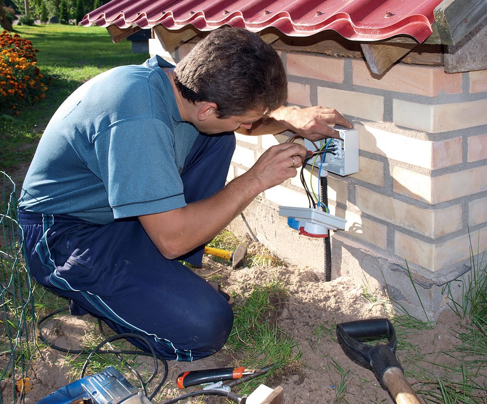

Розетки следует обустраивать таким образом, чтобы свести к минимуму риск их механического повреждения при работе на приусадебном участке
Фото: Legion-Media
Заранее планируйте, где и как проложить на участке кабели, установить питающие розетки, системы освещения, полива и другие устройства
Пять правил уличного монтажа
- Электроустановочное изделие устанавливают на прочном основании — стене беседки, опорном столбе забора или на аналогичном сооружении.
- Необходимо, чтобы над розеткой были предусмотрены крыша или защитный козырёк, предохраняющие изделие от попадания дождя или скопления снега на его корпусе.
- Розетка должна быть расположена вне зоны действия разбрызгивателей системы полива, в противном случае нужны изделия со степенью влагозащиты IPX5 или IPX6, которая подразумевает защиту от струй воды в любом направлении.
- Электрический кабель подводят к розетке снизу (о том, как прокладывать кабель в саду, мы рассказывали в предыдущем номере). Верхний проём в электроустановочном изделии закрывают прорезиненной заглушкой.
- Розетку необходимо устанавливать на высоте не менее 120 см от уровня земли, чтобы исключить возможность её повреждения садовым инвентарём.
