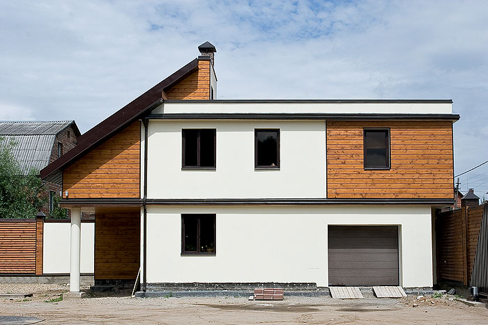

Можно ли в малоэтажном загородном строительстве применять монолитно-каркасную технологию, используемую при возведении многоквартирных городских домов? Оказывается, можно.
Особенности технологии и практика строительства
Фундамент. Конструкция этого важнейшего элемента определяется свойствами ячеистого бетона, в частности его относительно низкой трещиностойкостью (то есть способностью сопротивляться излому). В рассматриваемом случае проектировщики нашли простое и относительно экономичное решение: практически вровень с поверхностью земли залили монолитную железобетонную плиту, а потом поверх нее отлили ленты цоколя. Любопытно, что при отливке лент цоколя вместо деревянных распорок опалубки установили взятые в аренду регулируемые металлические стойки. Их же позднее использовали и при заливке перекрытий, сэкономив при этом значительную сумму.

Стены и опорные колонны. Монолитный каркас-«этажерку» соорудили безопалубочным способом, залив армированные бетонные столбы внутри вертикальных ниш-колодцев сечением 200 х 200 мм, устраиваемых в стенах из пеноблоков в процессе кладки.
Первый ряд блоков, в которых выпилили необходимые пазы для колонн, уложили на цементно-песчаный раствор. Начиная со второго ряда, кладку производили на клей. Геометрия газосиликатных блоков Новолипецкого металлургического комбината (Россия), выпускаемых по технологии фирмы Hebel (Германия), это вполне позволяла. Монолитные армированные перемычки над окнами, дверями и гаражными воротами изготовляли прямо на месте.
Когда стены были готовы, открытые выборки (ниши) под колонны прикрыли досками (их закрепили все теми же регулируемыми стойками-распорками) и залили бетоном.

Перекрытия. По периметру стен каждого помещения устроили железобетонный пояс и только после этого произвели заливку плиты. В результате получили сплошное перекрытие с ребрами жесткости. Как только бетон перекрытия набрал прочность, строители приступили к кладке стен второго этажа, а затем создали кровельное перекрытие, ставшее эксплуатируемой кровлей.
Отделка. Снаружи на стены наклеили плиты пенополистирола толщиной 30 мм, закрепили их дюбелями и металлическими стержнями диаметром 5 мм, которые удерживают арматурную сетку с ячейками 200 х 200 мм. К ней прикрепили штукатурную сетку с мелкими ячейками, после чего стены оштукатурили, зашпаклевали и покрыли светлой фасадной краской.
Чтобы построенный дом был выполнен в едином стиле с основным зданием, стоящим на участке, в определенных проектом местах стены обили заранее окрашенной вагонкой.
Внутри стены оштукатурили и оклеили обоями, полы покрыли ламинатом. В санузлах и кухне стены и полы облицевали керамогранитом.
