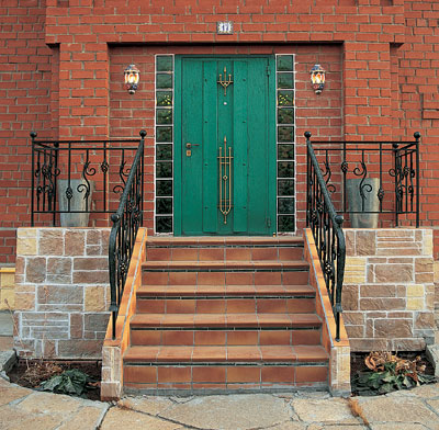

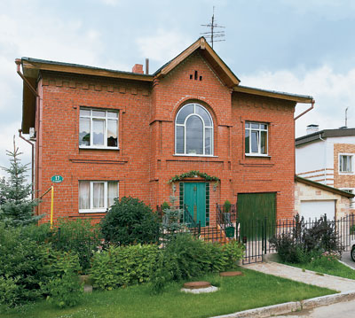

В дом ведет высокая лестница с коваными перилами. Проем входной двери с двух сторон оформлен вставками
из стеклоблоков темно-зеленого цвета

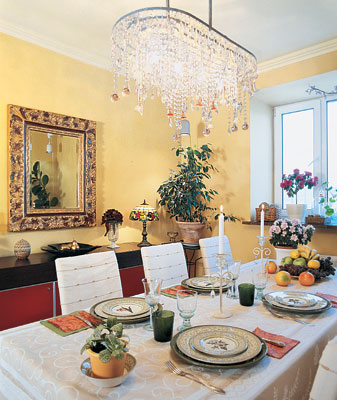

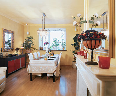

Обеденный стол Elle (MATHIAS) раскладывается так, что за ним могут разместиться 12
человек.
К
столу подобраны стулья (CALLIGARIS)

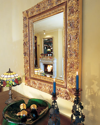

Важную роль в оформлении интерьера играют разнообразные аксессуары. Каждую композицию, представляющую собой маленький натюрморт, хозяйка изменяет в зависимости от сезона

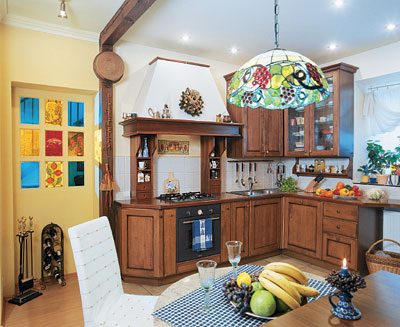

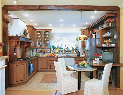

Вход в зону кухни оформлен декоративными деревянными фальшбалками
В зоне кухни имеется небольшой удобный столик с выдвижной столешницей круглой формы. Утром хозяева здесь завтракают на скорую руку, а вечером, когда приходят гости, используют его вместо барной стойки
К темно-синей обшивке стены подобран холодильник того же цвета, благодаря чему он органично вписался
в интерьер зоны кухни

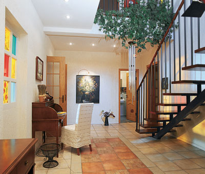

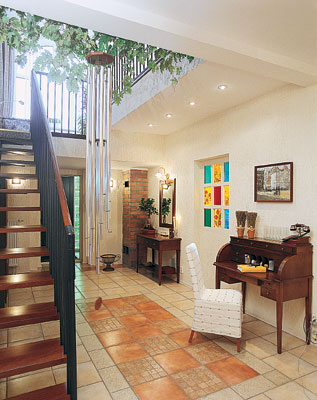

Холл первого этажа представляет собой двухсветное пространство. "Второй свет" образовался за счет верхней галереи

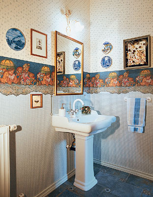

В гостевом санузле стены оклеены обоями с широким бордюром. Размещенные на них керамические тарелки
и декоративные композиции создают удивительный уют

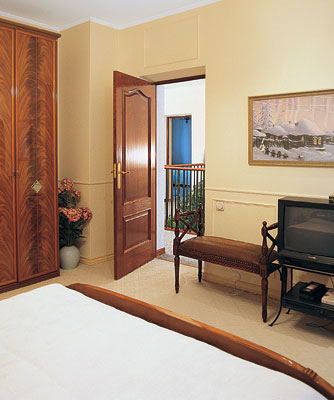

Стены хозяйской спальни декорированы фальшпанелями

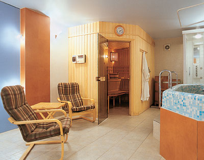

В зоне отдыха предусмотрен натяжной потолок (BARRISOL) из ПВХ- пленки. Из того же материала выполнен декоративный экран. Стены в зоне сауны облицованы керамогранитом

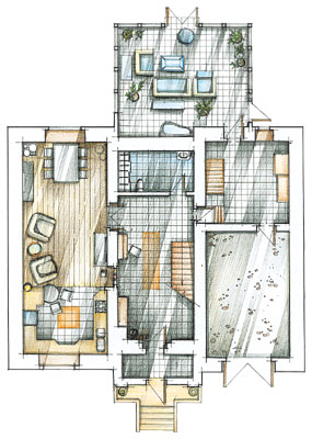

План первого этажа

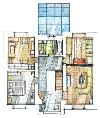

План второго этажа

Таким удобным вариантом оказался двухэтажный кирпичный особняк с цокольным этажом, находящийся всего в десяти минутах езды от места работы. Апоскольку кроме стен и кровли в доме ничего не было, его новая владелица сама взялась за обустройство жизненного пространства.
Надежность прежде всего
В первую очередь было необходимо обеспечить прочность основания дома. Фундамент у здания сборный, глубиной 3м (в Свердловской области грунт промерзает на 2,5м). Учитывая особенности его конструкции, а также глинистый грунт, препятствующий быстрому уходу воды во время таяния снега, и высокий уровень грунтовых вод (1м), решили обеспечить фундамент новой трехслойной гидроизоляцией. Первый слой представляет собой битумную обмазку, второй состоит из рубероида, а третий- это еще один слой битума.
Кирпичные стены дома не подверглись практически никаким преобразованиям. Толщиной в 2,5 кирпича, они не потребовали дополнительной теплоизоляции, за исключением одного участка. Дело в том, что новые хозяева решили отказаться от небольшого и нефункционального балкона, который, согласно проекту, располагался в центральной части фасада. Стена, отделяющая балкон от галереи второго этажа, была разобрана, а сам балкон переделан в эркер. Врезультате расширилось помещение холла, ставшего полноценной зоной отдыха. На этом участке и устроили внутреннюю теплоизоляцию стен, так как ограждение балкона, оказавшееся теперь стеной эркера, сложено в 1,5 кирпича. Вкачестве теплоизоляционного материала использовали минеральную вату URSA (Россия) толщиной 100мм.
Междуэтажные перекрытия в здании выполнены из железобетонных плит. Втом месте, где на втором этаже предполагалось установить камин, перекрытие для укрепления дополнительно забетонировали. Всвою очередь, под массивный камин первого этажа подвели отдельный фундамент.
Двускатная крыша дома имеет стропильную конструкцию с деревянными стропилами и покрыта листами кровельного железа. Наличие небольшого холодного чердака, куда выходят вентиляционные воздуховоды, потребовало утепления верхнего перекрытия второго этажа, для чего использовали слой керамзита (200мм).

На момент покупки здание практически не имело внутренних перегородок. Это во многом облегчило работу по обустройству внутреннего пространства дома, так как ломать почти ничего не пришлось.
Расположение помещений согласуется с архитектурой здания. Центральная его часть является своеобразным "перекрестком": на первом этаже здесь устроен холл, на втором- галерея. Сюда выходят двери всех комнат. Вход в дом оформлен высоким крыльцом. Входная дверь открывается в небольшой тамбур, основное назначение которого- препятствовать проникновению холодного воздуха внутрь здания. За тамбуром следует холл, откуда можно пройти в репрезентативную зону, на второй этаж или спуститься в помещения цокольного этажа. Вконце холла расположен гостевой санузел, над ним, на втором этаже,- ванная комната. Соответственно в цокольном этаже под этими помещениями оборудована прачечная. (Таким образом, все «основные потребители воды» компактно сосредоточены в одной зоне, что во многом облегчило инженерные работы.)
Просторный цокольный этаж включает не только прачечную и котельную, в которой расположены двухконтурный газовый котел ORTLIEB (Германия), фильтры и умягчители воды RAIN SOFT (США). Здесь еще организована комфортабельная зона отдыха. На отведенной для этой цели площади 15м2 нашлось место для сауны, где установлена электрокаменка Harvia (Финляндия), купели, паровой кабины, небольшого бассейна, а также бильярдного стола и пары легких кресел.

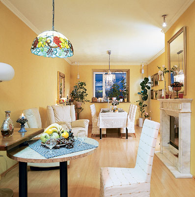

Несмотря на то что репрезентативная зона, включающая в себя кухню, каминную и столовую, представляет собой цельное пространство, каждой ее части присуща особая атмосфера. Скажем, кухня решена в фольклорном духе. Мебель темного дерева эффектно сочетается в ней с темно-синей деревянной обшивкой одной из стен. Доски лиственницы тонированы так, что на их поверхности возникает тонкая градация оттенков, напоминающая переливы муара. Пол облицован керамической плиткой (ITALGRANITI, Италия) двух цветов- песочного и светло-коричневого. Из более темных квадратов в центре выложен декоративный «коврик», обрамленный бордюром со стилизованным растительным орнаментом.

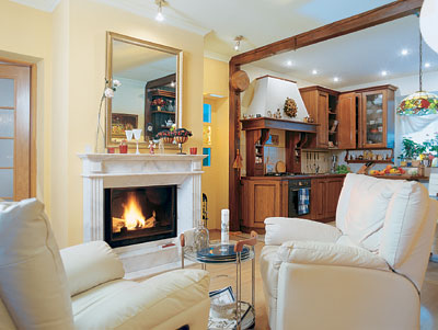

Рядом с кухней находится каминная, решенная более сдержанно- в классическом духе. Стилистика подчеркнута оформлением камина, облицованного белым мрамором. Топку обрамляют две небольшие пилястры с каннелюрами, а сверху идет гладкий фриз, что вызывает ассоциации с дорическим ордером. Скамином прекрасно сочетается большое квадратное зеркало в простой, практически лишенной декора раме под золоченую бронзу. Специально для этой зоны подобраны два мягких кресла с кожаной обивкой белого цвета NATUZZI (Италия) и белый торшер с плафоном из муранского стекла.
Встоловой преобладает модерн с элементами барокко. Особую торжественность придают этой части дома четко расставленные акценты. Например, расположенная над обеденным столом хрустальная люстра с множеством подвесок, в которых преломляются лучи света, создавая волшебную игру маленьких радуг.Или зеркало над комодом. Его богато декорированная рама- полная копия рамы эпохи барокко. Вто же время изящные подсвечники и вазы с растительными мотивами отсылают нас к началу XX столетия.

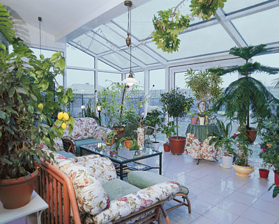

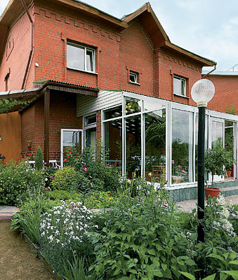

Особой заботой хозяйки стало создание зимнего сада.
Для него у восточной стены дома соорудили светопрозрачную пристройку, обращенную в сторону участка. Она сориентирована так, чтобы солнце дарило растениям свои лучи всю первую половину дня,
а в самые жаркие часы здесь царила приятная полутень.
Под зимний сад подведен
В уютном зимнем саду установлена мягкая мебель Arcadia (CORAZZIN RATTAN)
отдельный монолитный фундамент ленточного типа. Его глубина
- 40
см.
В
основе конструкции лежит металлический каркас. Главную нагрузку принимает на себя горизонтальная металлическая балка (двойной швеллер, 250
мм), опирающаяся на две кирпичные колонны (50
50
см).
Еще две кирпичные полуколонны (50
25
см) примыкают к стене здания. Для возведения прозрачных стен использованы алюминиевый профиль серии F-60
(HARTMANN, Германия) и однокамерные стеклопакеты. (Ради уменьшения теплопотерь можно посоветовать двухкамерные стеклопакеты.) Крыша остеклена только
на 1/3. Этот прием позволил решить сразу несколько проблем. Во-первых, появилась возможность облегчить конструкцию кровли, благодаря чему отпала необходимость в установке центральной подпорной колонны. Во-вторых, не пришлось ломать голову над созданием сложной системы затемнения на потолке, чтобы уберечь растения от перегрева в летние
месяцы. Поскольку прозрачная кровля состоит из рам с двумя стеклами, нижнее
из которых
- триплекс, а верхнее
- солнцеотражающее стекло, нежным экзотическим питомцам нисколько
не страшны прямые солнечные лучи. На непрозрачном участке использованы кровельные листы Onduline
(ONDULINE, Франция). Потолок подшит гипсокартоном.
Чтобы обеспечить оптимальную для растений атмосферу
в холодные
месяцы года, в зимнем саду устроен электрический теплый пол, благодаря которому даже
в 30-градусные морозы здесь поддерживается температура 10-12
С. В
случае необходимости в помещение выносят дополнительный электрообогреватель. Имеются
также принудительная вентиляция с возможностью подогрева воздуха и фрамуга с дистанционным управлением. Для увлажнения воздуха предусмотрен небольшой бассейн с фонтанчиком.

На второй этаж ведет легкая лестница с деревянными ступенями на металлическом косоуре (модель Biko компании ALFA SCALE, Италия). Жилые комнаты, размещенные по периметру верхней галереи, приблизительно одинаковы по площади: 17,3м2- хозяйская спальня, 17 и 14,4м2- две гостевые комнаты и 19,9м2- диванная. Вотличие от помещений первого этажа, где полы покрыты ламинатом и керамической плиткой, на втором этаже предпочтение отдано ковролину, который, с одной стороны, экономичен, а с другой- делает личные апартаменты более уютными. Вдиванной, располагающейся над неотапливаемым гаражом, пол пришлось дополнительно утеплить. Для этого использовали минеральную вату URSA (100мм). Далее идут листы фанеры (20мм), а поверх них уложено ковровое покрытие. Стены холла от пола первого этажа до потолка второго, как и стены диванной, покрыты крупнозернистой фасадной штукатуркой, окрашенной водоэмульсионной краской.
