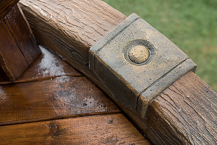

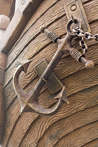

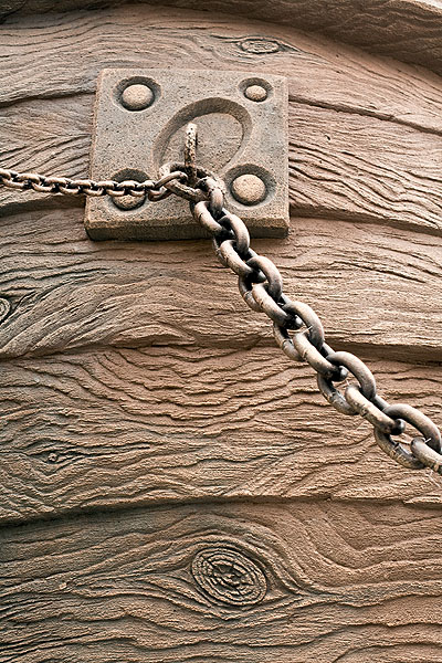

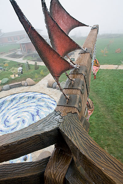

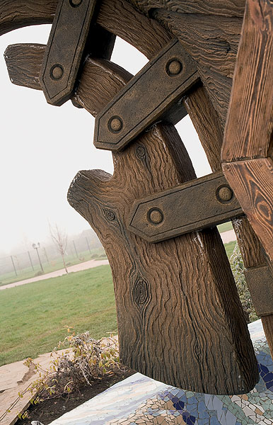

1-4. Борта "корабля" украшают настоящие якорные цепи, тонированные под бронзу (использована краска по металлу). Авот якоря сварены из обыкновенных железных труб. Все же остальные "металлические" детали на корпусе "судна"- умелая декорация, созданная с помощью сапожного ножа и краски

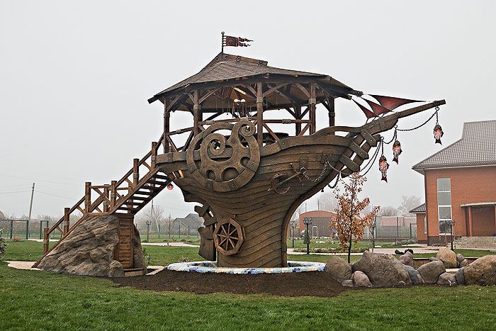

Идея родилась практически сразу: оборудовать на просторном участке (его к тому моменту как раз обустраивали) бассейн с переливом, а рядом возвести беседку-"корабль", в основании которой скрыть все техническое обеспечение, сделав сверху, на палубе, площадку для отдыха. Однако такая сухая формулировка не может отразить того, что получилось в итоге. Не беседка, а монументальная скульптура, не бассейн, а живописный водоворот! Здесь все детали без преувеличения уникальны: каждый камень, лежащий у водоема, каждая "доска корабельной обшивки" существует в единственном экземпляре. "Почему?"- спросите вы. Весь секрет в технологии строительства, которая сродни технике ваяния скульптора.

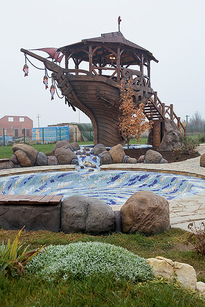

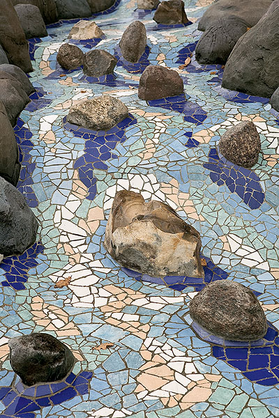

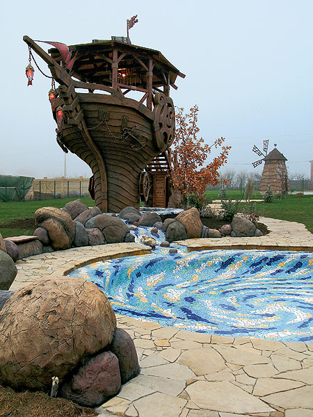

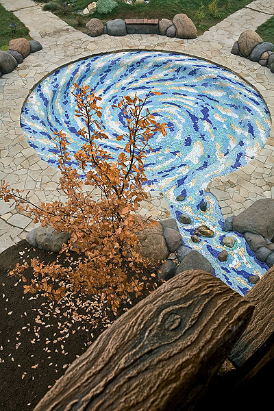

5. Картинка живописного "водоворота" была разработана на компьютере с расчетом на вид сверху, с палубы "корабля". Затем с помощью маркера основные линии были перенесены на дно бассейна, а фрагменты участков одного цвета соответствующим образом пронумерованы. После этого выложили мозаику

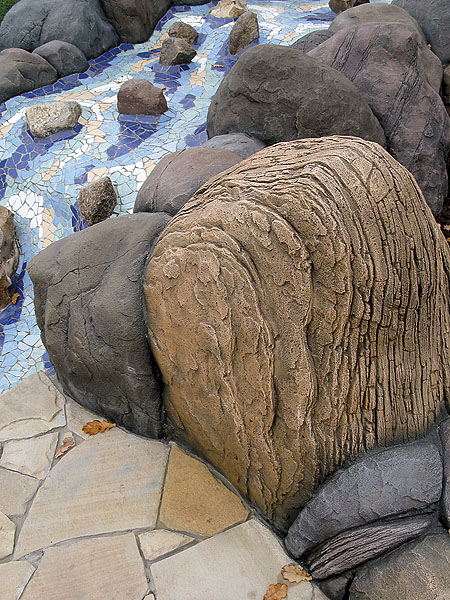

6-7. Дорожки вокруг бассейна вымощены песчаником, который прекрасно гармонирует с искусственными каменными валунами. Поверхность камней, а также дно бассейна покрыты слоем гидрофобизатора Clear Sea

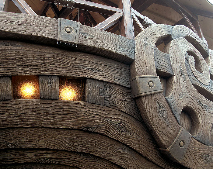

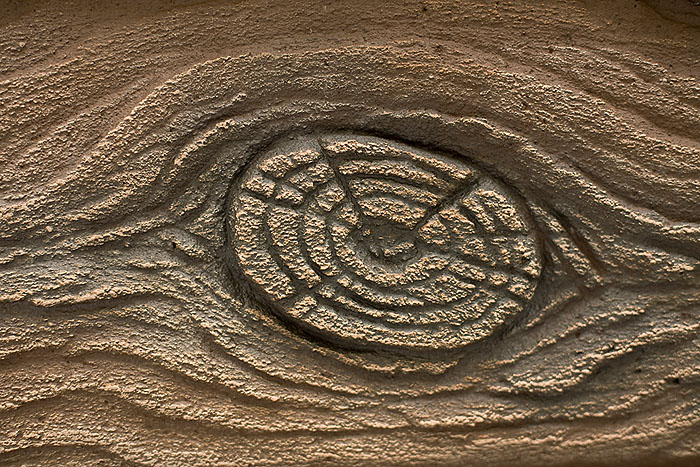

Форму беседки-"корабля" задает сварной металлический каркас, определяющий очертания постройки. На каркас натянута металлическая сетка в два слоя, на расстоянии 4-5см один от другого: это сделано для того, чтобы обозначить внутреннюю и внешнюю поверхности стен и создать армирующую основу для наполняющего материала. Пространство между слоями сетки заполнено цементно-песчаным составом (3 части песка, 1 часть цемента), который и образует основную толщу стен. Для наружной отделки использован более пластичный состав, содержащий дополнительно 0,5 части клея "Юнис-2000" (Россия). Этот материал нанесен в два приема. Нижний слой предназначен для того, чтобы полностью скрыть выступающие части металлического каркаса и армирующую сетку. Второй- финишный, его толщина- 1-2см. Именно по нему и вырезана с помощью обыкновенного сапожного ножа вся "деревянная обшивка корабля". Для большего сходства с деревом цементную поверхность окрасили фасадными красками нескольких оттенков, предварительно положив два слоя грунта Ceresit (Германия). Первый красочный слой- самый темный, он подчеркивает рельефность основы. Всвою очередь, выступающие части высветлены, что создает полную иллюзию состаренной деревянной конструкции.

8. Камни, расположенные по периметру бассейна, сделаны из скрепленного цементом строительного мусора, которым заполнен металлический каркас, задающий их форму, и клеевого цементно-песчаного раствора, наложенного сверху по армирующей сетке

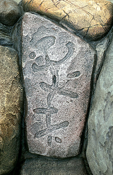

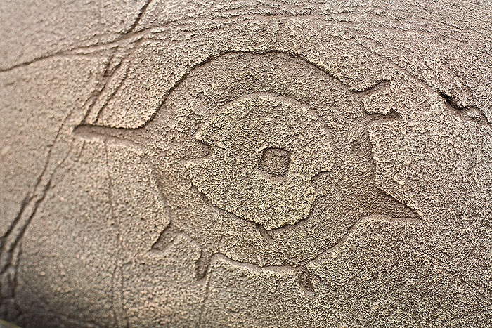

9. Все рельефы и рисунки, имитирующие древние петроглифы, вырезали вручную, поэтому каждый камень здесь можно назвать произведением искусства
10. На открытом пространстве участка эффектно вырисовывается стройный силуэт сказочного «корабля», пришвартованного к осколку «скалы»

Габариты постройки весьма внушительны. Длина от кормы до носа- 16м, высота от киля до верхушки шатра- 9,5м. Общая масса приближается к 20 т. Естественно, для такого сооружения понадобился внушительный фундамент. Он представляет собой полый параллелепипед из монолитного железобетона объемом 9м3 (высота заглубленной части- 1,5м). Внего вмурованы четыре основные несущие сваи, опирающиеся на металлические пятаки, а также более 30 дополнительных подпорок. Следует отметить, что фундамент сделан с запасом прочности и рассчитан на внешнюю нагрузку около 30 т.
Если борта "корабля"- цементные и лишь имитируют дерево, то палуба изготовлена уже из сосновых досок, а стойки, поддерживающие восьмигранную крышу беседки, и балки кровельной конструкции- из деревянного бруса. Кровельным материалом служит битумная черепица Shinglas (Россия), посаженная на герметик по сплошной обрешетке из досок и дополнительно закрепленная с помощью строительного степлера.

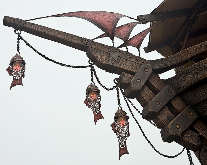

11.Для крепления на носу "корабля" треугольных "парусов", выполненных из листового железа, в каркасную конструкцию заранее вварили металлические петли

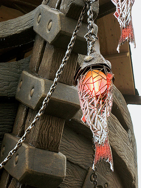

12-13.Корпус корабля украшают лампы-"рыбы" и небольшие светящиеся декоративные окошки, закрытые цветным стеклом

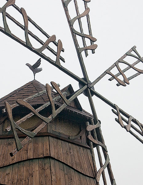

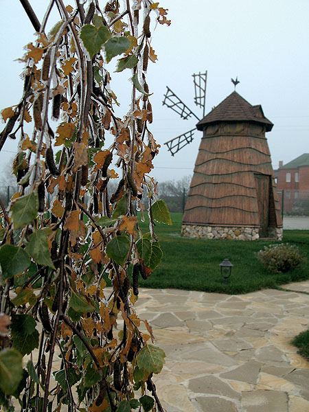

14.Еще одним произведением ландшафтного дизайна на участке стал высокий павильон, выполненный в виде деревянной ветряной мельницы под шатровой крышей

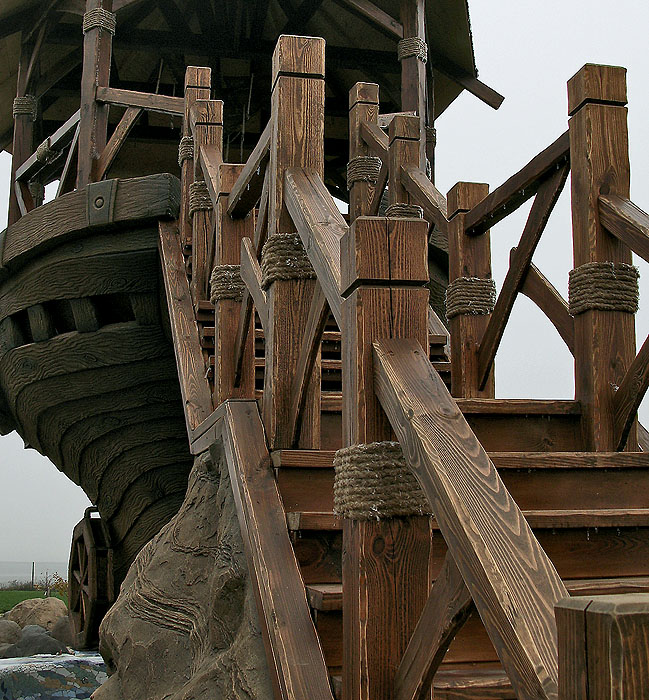

Палуба «корабля» находится довольно высоко от земли, поэтому взобраться на нее можно, поднявшись по деревянному трапу, перекинутому к корме с небольшой скалы. Кстати, последняя также выполняет свою особую функцию. Сделана она по той же технологии, что и сама беседка-«корабль»: каркасная конструкция с монолитными стенами из цементно-песчаного раствора. Внутри скалы устроено техническое помещение, где расположен насос, качающий воду, а также электрораспределительный щит.

Как уже было сказано, "корабль"- это не просто беседка, а часть комплекса открытого бассейна. Сам бассейн состоит из двух резервуаров, расположенных на разной высоте с перепадом приблизительно 0,5м. Для верхнего водоема (в центре его находится фундамент «корабля») устроена искусственная насыпь с чашей, из которой вытекает рукотворный ручей, впадающий в нижний водоем большего размера, чем верхний.

15.На носу "корабля"- светильники в виде рыб, сваренные из железа и металлической проволоки.

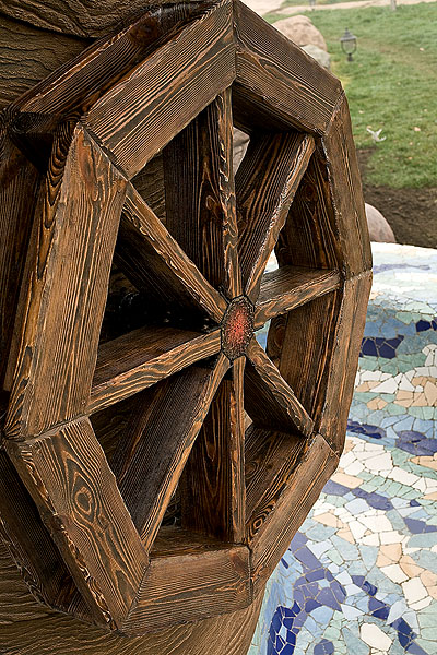

16.Деревянные колеса, расположенные на обоих бортах "корабля", вращаются под действием потоков воды
17.Обшивка стен "мельницы" выполнена из досок. Ряды их положены внахлест и имеют волнистый нижний край
18.Мозаичный рисунок дна бассейна и русла перелива сделан с таким расчетом, чтобы даже при отсутствии воды создавалось визуальное впечатление бурного водоворота
Глубина большого бассейна- 0,6м. Для него был вырыт котлован глубиной около 1м. На его дне оборудован "глиняный замок"- слой гидроизоляции из утрамбованной глины, препятствующий движению грунтовых вод снизу. Поверх глины дно засыпано хорошо утрамбованным гравием мелкой фракции (толщина 5-7см). Затем, после предварительного усиления дна чаши с помощью металлической арматуры, произведена бетонная заливка дна бассейна (толщина 15-17см). Хорошо просушенное бетонное дно покрыто двухкомпонентным гидроизоляционным материалом Mapei (Италия). По тому же принципу выполнено дно верхней чаши, а также русло ручья. Дно бассейна украшено мозаикой из колотого керамогранита нескольких цветов, рисунок которой создает впечатление бурного водоворота. Причем иллюзия присутствия воды сохраняется, даже когда бассейн пуст.
Сам же водный поток проходит весьма затейливый путь, прежде чем попасть в большую чашу. Воду подает насос, спрятанный в "скале". По трубам, проложенным под землей, она подводится в помещение, сделанное в основании "корабля", и изливается через два латунных крана, вмонтированных в противоположные стенки корпуса "корабля". При этом водные потоки падают на два деревянных колеса, смонтированных с наружной стороны, и, заставляя их вращаться наподобие колес парохода, стекают в чашу верхнего бассейна. Из нее вода переливается в нижний резервуар по руслу ручья, с журчанием огибая камни, покоящиеся на его дне. Иуже из большой чаши второй насос снова перекачивает воду к исходной точке, замыкая круговорот.

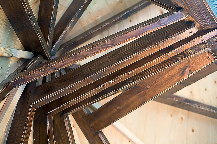

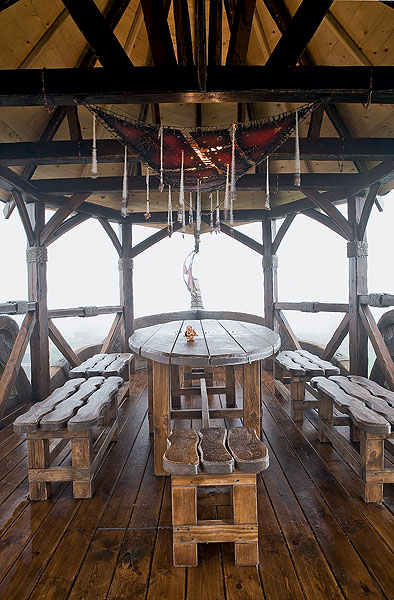

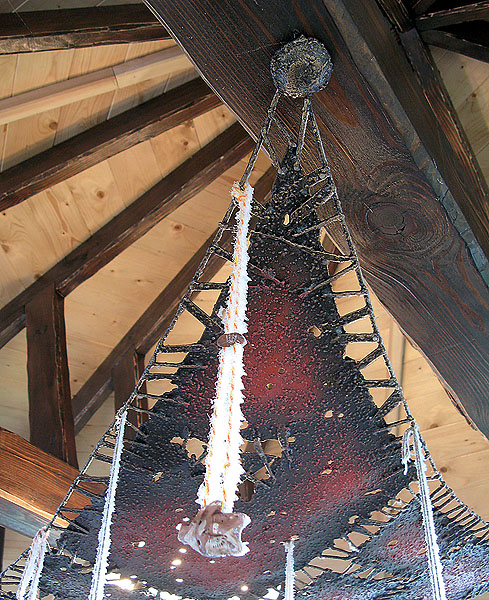

19-22.Светильник в виде пробитого в сражениях пиратского паруса смонтирован в беседке над круглым столом. Эта сварная металлическая конструкция подвешена к балкам перекрытия на тросиках. Сами балки, тонированные под орех, играют роль декоративного элемента

Бассейн неглубок- всего 0,6м, и потому это место не столько для купания, сколько для отдыха у воды и принятия солнечных ванн. По периметру чаши расположены широкие деревянные скамьи, на которые можно не только присесть, но и прилечь. Для дружеских вечеринок и пикников прекрасно подходит широкая палуба «корабля», защищенная от непогоды шатровой крышей. Здесь находится большой круглый стол, стоят массивные скамьи из гладко отполированных досок с фигурными краями и такие же тяжелые табуреты. Палуба поднимается над поверхностью земли на несколько метров и, таким образом, представляет собой также великолепную смотровую площадку, с которой открывается прекрасный вид на излучину реки с проплывающими по ней речными судами и на весь участок.

23-26.Вотделке беседки-«корабля» тесно соседствуют натуральные материалы и их имитация. Например, деревянные доски пола-палубы не отличить от цементных «досок» обшивки
