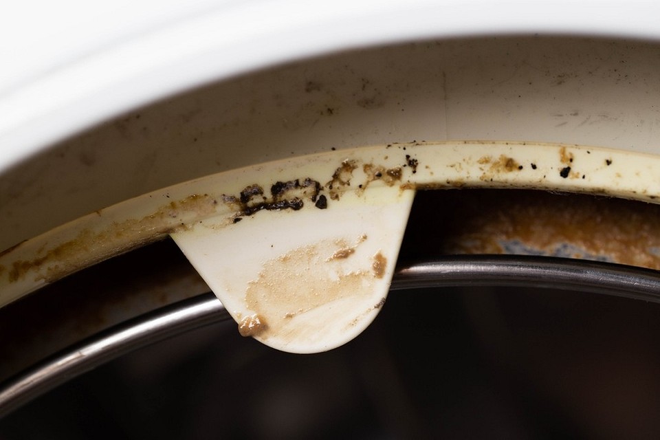

Плесень на уплотнителе и в барабане
ShutterStock/Fotodom.ru
После каждого цикла барабан и резиновый уплотнитель вокруг него нужно очистить от налипших ниток и пыли, протереть насухо, оставить на пару часов открытым для проветривания. Если постоянно игнорировать эти правила, в барабане начнут размножаться плесневые грибки и бактерии, которые и провоцируют неприятный запах. Плесень может выглядеть как мелкие черные точки на поверхности уплотнителя или быть невидимой. Вывести ее очень сложно: грибки любят горячую воду и вырабатывают устойчивость к стиральным порошкам. Старайтесь не допускать сильного загрязнения барабана.
Если после стирки вещи воняют из-за плесени в барабане, почистите его.
  • Возьмите мягкую влажную губку или тряпку без ворса и тщательно вычистите все складки резинового уплотнителя. Удалите из них скопившуюся пыль и налет. Продолжайте протирать поверхность, пока губка после очередного раза не останется чистой.
  • Возьмите другую чистую губку и тщательно протрите барабан, даже если не видите на нем никаких загрязнений.
После этого можно приступать непосредственно к борьбе с грибком и бактериями. Есть несколько рецептов по их уничтожению. Барабан и все складки уплотнителя можно обработать специальными средствами. Уплотнитель с видимыми черными пятнами плесени можно снять и положить в теплую воду, куда добавлено средство для очистки.
Промойте выбранным средством и отделение для моющего средства, предварительно убрав его остатки. В нем тоже могут завестись грибки.
После обработки проведите дезинфицирующую стирку без белья. Вместо порошка используйте специальное средство для очистки машин или лимонную кислоту. Запустите самую долгую программу при температуре выше 60 градусов. Когда увидите, что барабан наполнился пенной водой, поставьте режим на паузу примерно на полчаса. Запустите заново и включите дополнительное полоскание. После завершения цикла насухо протрите барабан и уплотнитель, отделение для порошка, оставьте проветриваться открытыми. Если в ванной, где стоит машинка, высокая влажность, постарайтесь на время проветривания устроить сквозняк или поставьте осушитель воздуха.
Если запах затхлости от вещей после этого сохраняется, попробуйте повторить обработку. Для профилактики плесени чаще выбирайте программы с температурой выше 60 градусов.

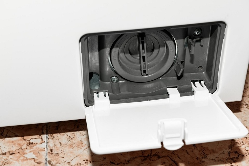

Источником неприятного запаха часто становится выходной фильтр. Он собирает мелкую пыль и мусор, поэтому быстро забивается. Его советуют чистить минимум раз в год, даже если неприятный запах не беспокоит.
Обычно фильтр находится на передней панели, в нижнем правом углу. Точное положение ищите в инструкции производителя.
  • Отключите технику от воды и электричества. Застелите пол вокруг тряпками, подставьте под нижнюю панель плоскую тарелку для сбора воды.
  • Снимите защитную панель-накладку, аккуратно поддев тонким ножом или плоской отверткой. Выкрутите винты, если увидите их.
  • Снимите круглую заглушку — у большинства моделей ее нужно аккуратно выкручивать. Подставьте под нее поддон для сбора воды — она начнет литься почти сразу.
  • Выкрутите сам фильтр — обычно это полый пластиковый цилиндр с сетчатыми стенками.
  • Уберите грязь из фильтра, промойте его теплой, но не горячей водой, мягким мылом. Если деталь хрупкая и трескается в руках, замените ее.
  • Рукой в резиновой перчатке аккуратно соберите грязь из открывшегося отверстия. Протрите его мягкой мокрой тканью.
  • Посветите внутрь фонариком. Вы можете увидеть лопасти сливного насоса. Если на них тоже налипла грязь, аккуратно уберите ее пальцами или пинцетом.
Установите обратно фильтр и заглушку и запустите полоскание и слив без белья. Следите за краями заглушки. Если увидите капли, остановите программу, отключите машинку от воды и электричества и заново разберите фильтр. Возможно, он поврежден и требует замены. Если все в порядке, поставьте защитную панель на место и стирайте как обычно.
