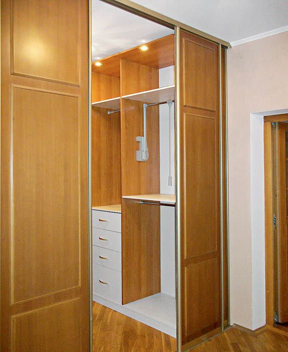

Можно ли в корпусной гардеробной обойтись без задней стенки, пола и потолка и как в этом случае закреплять каркас?
Алексей Энговатов. С

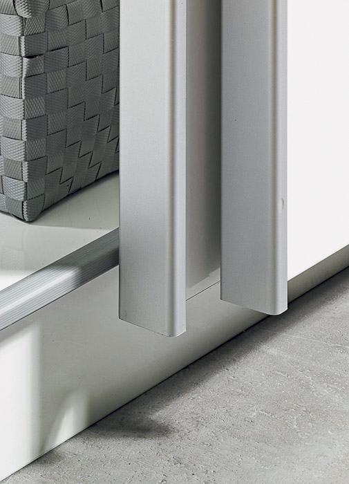

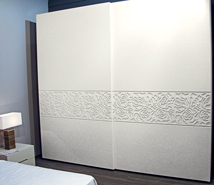

Система для раздвижных дверей TopLine XL позволяет создавать массивные шкафы от пола до потолка и встроенные шкафы. Ее легко монтировать и регулировать. Раздвижные двери нужно просто насадить на верхнюю ходовую направляющую. Все элементы системы незаметно располагаются за фасадом. Скрытый демпфер смягчает движение двери, обеспечивая плавное и бесшумное закрывание (1); шкаф с корпусом и фасадом из окрашенной (по палитре RAL) MDF может быть изготовлен в открытом варианте (как на фото) либо дополнен распашными дверцами. Рельефы фасадов могут быть оттенены патиной (2); художественной фрезеровкой на фасады из MDF наносят самые разные рисунки, одноцветные или выделенные патиной (3)

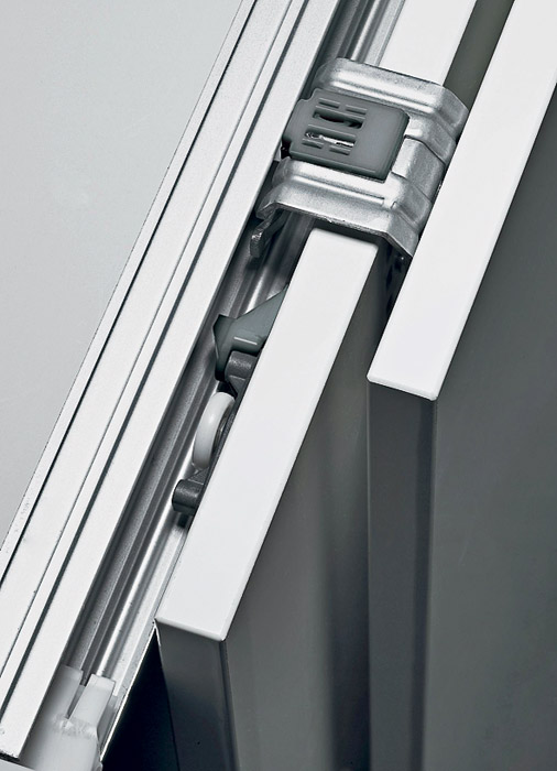

Ролики дверей шкафа-купе делают из металла и пластика. Каков срок их службы?
Алексей Энговатов. Кронштейн, которым крепится ролик, катящийся по направляющей, обычно выполнен из стали, а сам ролик для снижения шума
Что касается сроков службы, то по результатам тестирования производителями своих изделий можно говорить о 40-80 тыс. циклов открывания-закрывания, которые ролики должны надежно проходить без дополнительных регулировок. Это не означает, что после этого ролик развалится, но, возможно, потребуется его регулировка.
Существует два типа крепления дверей: верхнее и нижнее. В
Алексей Энговатов. В
Система с верхним ходовым элементом позволяет обустроить и выполнить шкаф в желаемом дизайне. Если в рамочных системах с нижним ходовым элементом рамка зачастую является элементом дизайна (ее необходимо как-то обыгрывать либо отвести от нее внимание), то в случае с подвесными системами дизайнер может делать все что угодно.
Игорь Назаров. Мы рассмотрели верхние направляющие, которые крепятся сверху на крышу шкафа. Но существуют также верхние направляющие, крепящиеся под крышу. Их особенность в том, что опора дверей приходится не на нижние элементы, а на верхние. Системы с креплением на крыше не предусмотрены для встроенных изделий, поэтому если их сделать, то придется обыгрывать или закрывать промежуток до потолка, соответственно, внутреннее пространство не будет полностью использовано.

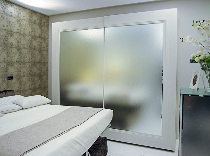

Для системы "купе" использованы алюминиевые каркасы и механизмы (4); раздвижные двери традиционного шкафа-купе могут быть изготовлены из массива натурального дерева
с использованием декоративного или матированного стекла,
а также из зеркального полотна (5); верхняя ходовая часть системы TopLine M для раздвижных дверей массой до 35
