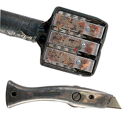

В цвете спелых ягод "Лапа" коленного стрейтчера и нож для резки ковролина В цвете спелых ягод Для проведения косметических процедур в хозяйском санузле предусмотрены большое зеркало и туалетный столик

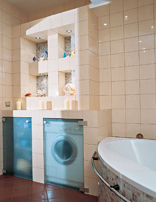

В цвете спелых ягод Абстрактная скала с нишами-гротами, выполненная из гипсокартона и облицованная керамической плиткой, скрывает внутри стиральную машину и отсек для хранения белья. Вверхней ее части разместились морские раковины, лично добытые хозяевами, любителями дайвинга. В цвете спелых ягод План до переустройства В цвете спелых ягод План после переустройства

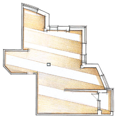

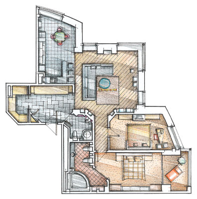

Ломаный фасад дома-новостройки определил оригинальную геометрию квартиры: некоторые стены стыкуются не под привычным прямым углом, а под 60 и даже 120. Эту особенность архитектор Наталия Елисеева постаралась обыграть в интерьере как можно выразительнее и практичнее.
Изначально квартира (общая площадь- 109м2, планировка свободная) включала в себя несколько железобетонных колонн и одну внутреннюю несущую стену. Эта стена, согласно новому проекту, служит границей между спальней и будущей детской. Внутренние перегородки (толщиной 12см) сложили из кирпича. Аколонну, которая находилась недалеко от входа и не примыкала ни к одной из стен, спрятали в перегородке гостевого санузла. Врезультате это помещение приобрело нестандартную форму, продолжив таким образом тему непрямых углов. Другие выступающие из стен колонны (например, в гостиной) подсказали идею создания неглубоких ниш.

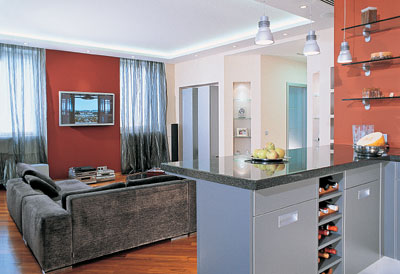

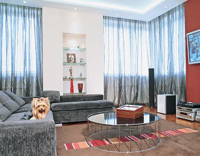

Просторная гостиная занимает в квартире центральное положение. Из нее по коридору можно попасть в личные покои хозяев. Вход сюда оформлен двумя вогнутыми в плане простенками, в которых устроены гипсокартонные ниши. Вставленные в них легкие стеклянные полки снабжены точечной подсветкой. Выложенный на полу круг из паркетных планок продолжает тему плавных линий и непрямоугольных очертаний.

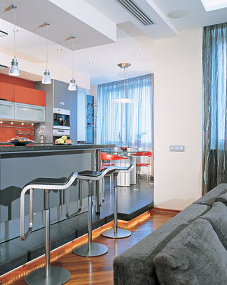

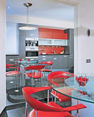

Кухня отделена от гостиной барной стойкой, которой вторит небольшой выступ на потолке- он точно соответствует размеру столешницы. Чтобы дополнительно подчеркнуть зону кухни-столовой, пол в ней подняли на 12см. Для облегчения конструкции подиума в его основании устроили бетонные перемычки, пространство между ними засыпали керамзитом и залили бетоном. Снаружи подиум облицевали керамогранитом.
Еще один интересный прием связан с зеркалом. Оно занимает всю стену, напротив которой расположена обеденная группа. Это позволяет домочадцам почувствовать себя как будто зашедшими в симпатичное кафе. После чего приятно «сменить обстановку» и перейти к повседневным делам.
Стены гостиной и кухни оштукатурены по классической технологии: они тщательно выровнены, высушены, проработаны отделочной шпаклевкой, загрунтованы и покрыты краской Polistof (VALPAINT, Италия). Этот декоративный материал интересен тем, что позволяет добиваться разных нюансов в зависимости от способа нанесения. Вданном случае использовалась кисть, что создало эффект льняного полотна.

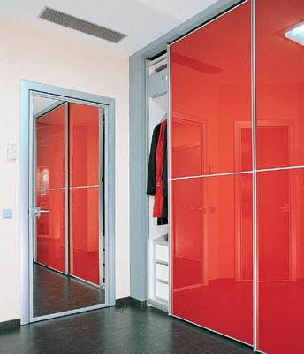

А теперь обратим внимание на коридор, ведущий в приватные покои хозяев квартиры. Проложенная на уровне плинтуса подсветка и «невесомый» светильник на потолке этого помещения успокаивают, позволяют ощутить смену настроения и ритма. Это очень важно, когда люди живут в большом современном городе и у них не так много времени для расслабления.
Обе двери, ведущие в жилые комнаты, выполнены из матового стекла в облегченной алюминиевой раме. Спальня более чем комфортабельна- она так и приглашает к отдыху. Вее отделке преобладают нежные кремовые и персиковые цвета. На пол уложен ковролин (JAB, Германия) с плотным высоким ворсом, вносящий дополнительный уют и приглушающий шаги. Нежная фактура натуральной шерсти действует умиротворяюще при тактильном контакте. Идея постелить на пол ковролин исходила от самих хозяев. Апоскольку квартиру они обустраивали, что называется, на долгие годы, было решено во всех жилых помещениях уложить паркет (срок службы этого материала- более 100лет), а ковролин в спальне настелить уже поверх паркета. Вкачестве подложки под ковролин использовали вспененный полиуретан- в результате пол получился мягким, теплым, износостойким. Икроме того, на нем не проступает рисунок укладки паркета. Ковровое покрытие растянули и прикрепили к подложке с помощью двустороннего скотча, зафиксировав по краям плинтусом. Такая технология позволяет в дальнейшем демонтировать материал без ущерба для паркетного пола.

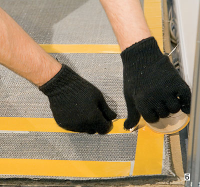

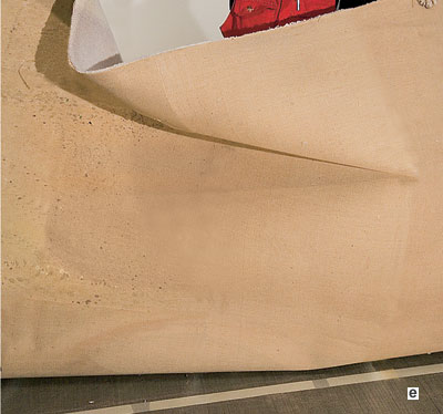

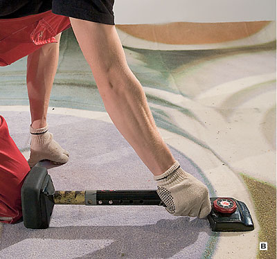

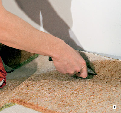

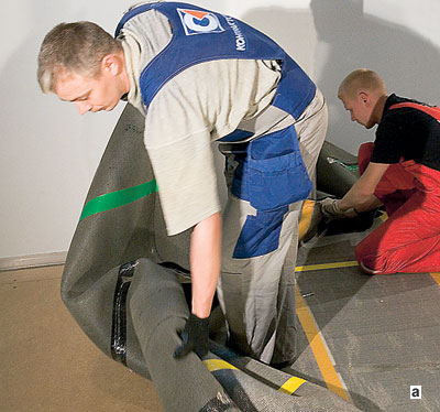

При кажущейся простоте работы с ковролином несведущий в этом деле человек столкнется с проблемами уже при раскладке материала на полу помещения. Из-за больших размеров (ширина рулона- 2-4м) и эластичности материала разложить его ровно крайне трудно. Специалисты применяют для этой цели профессиональное оборудование- коленный стрейтчер. Содной стороны приспособления имеется "лапа" с острыми металлическими когтями, с другой- резиновая подушка для удара по ней коленом. Мастер, стоя на четвереньках и упираясь иглами стрейтчера в ковролин, бьет коленом по ударной части инструмента, тем самым двигая покрытие в нужном направлении. Притереть ковролин по клею или двустороннему скотчу можно специальной пробковой дощечкой. Вместах стыка для притирки лучше использовать металлический валик с тупыми шипами.

Ковролин можно стелить на любое основание. Главное, чтобы оно было ровным, твердым, сухим и чистым. Подложку (а) укладывают, чтобы продлить срок службы коврового покрытия, улучшить звукоизоляцию и защитить основание от проникновения грязи. Как правило, в жилых помещениях ковролин фиксируют с помощью клея, но если требуется сохранить основание в неизменном виде, например паркетный пол, то используют двусторонний скотч (б). Материал раскладывают с запасом в 5-10см и выравнивают с помощью коленного стрейтчера (в) или пробковой доски. Излишки обрезают специальным ножом (г). Часть покрытия приподнимают, чтобы сорвать защитную ленту со скотча (д). Затем аккуратно укладывают обратно (е), прижимая материал к подложке. Возле стен края ковролина закрывают плинтусом.

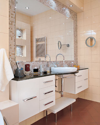

В санузлах, на расстоянии от источников воды, не превышающем 0,6м, установили влагозащищенные светильники со степенью защиты не ниже IP 54. (Индекс IP показывает, в каких условиях рекомендуется использовать осветительный прибор; вторая цифра обозначает степень защищенности от влаги.) В экран ванны встроили галогенные источники Smart (WEVER DUCRE), выдерживающие даже временное погружение в воду (степень защиты IP 67, 12В). Востальных случаях использовали приборы для бытовых помещений (IP 20). Для точечной подсветки выбирали модели как с галогенными лампами, так и на светодиодах. По сравнению с галогенными лампами светодиодные модули более габаритны. Поэтому, встраивая их, например, в подшивной потолок, необходимо увеличивать расстояние между основным потолком и подшивной конструкцией.
