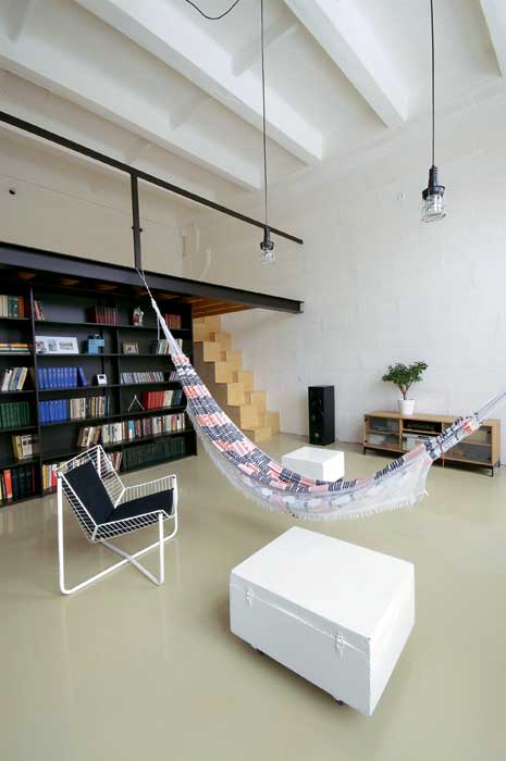

Функциональный взгляд на вещи помог хозяину квартиры найти рациональное применение даже валявшимся без дела деревянным коробкам (в них на бывшем заводе упаковывали приборы). Коробки покрасили, прикрепили к ним колесики - и они превратились в мобильные сиденья.

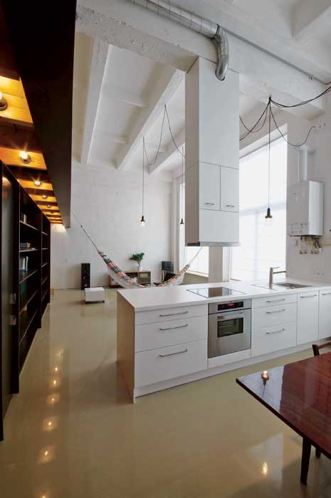

6. Электропроводка, гофрированный воздуховод от вытяжки и электрический водонагреватель оставлены на виду и воспринимаются как органичная часть эстетической программы, к тому же к ним открыт удобный технический доступ.
7. Студийное пространство освещают недорогие светильники на очень длинных подвесах, к стене антресоли прикреплены компактные бра.

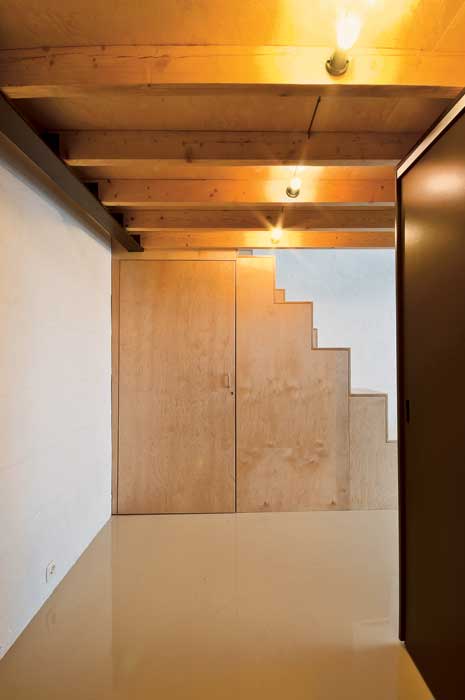

8. Под лестницей предусмотрена кладовая (распашная дверь в нее смонтирована заподлицо с боковой стеной композиции). Встроенный в перегородку шкаф для верхней одежды имеет солидную глубину - 65см. Обычные лампочки накаливания, освещающие коридор и места хранения, прикреплены к боковым поверхностям балок.

9. Кухонный «полуостров» одновременно является барной стойкой с удобным выносом столешницы.

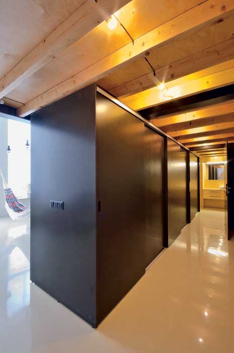

Спроектированная архитектором объемная перегородка - наиболее функционально нагруженная часть этого интерьера. Ее появление позволило решить сразу несколько проблем. Решена задача зонирования: благодаря ей лофт разделен на основные зоны не только по горизонтали, но также по вертикали (в последнем случае перегородка, являясь опорой, выполняет также конструктивную роль). Кроме того, внутри ее со стороны прихожей расположены трехсекционный платяной шкаф глубиной 65см (два его отделения занимают вешала для верхней одежды, третье - полки), еще в одной секции скрыта стиральная машина (этот отсек примыкает к ванной комнате, что упростило монтаж слива и подводки воды), а в дальней, неглубокой, - коллектор. Вчетырех нишах со стороны гостиной находятся стеллажи глубиной 28см, предназначенные для книг, альбомов и папок с рабочими документами. Со стороны кухни мебельную композицию замыкают две закрытые посудохозяйственные секции и еще одна, менее глубокая, - с встроенным холодильником. Все они снабжены распашными дверями.

При выборе конструктивных решений архитектор отдал предпочтение наиболее компактным и достаточно бюджетным вариантам. Так, лестница на антресоль занимает в этом лофте минимальное место, но она вполне удобна и основательна. Ее вынос составляет 1,8м, ширина - 0,82м. Главная особенность конструкции в том, что ступени расположены вразбежку. Это позволило сократить длину лестницы при сохранении основных параметров удобства - достаточно широких ступеней, малой высоты подъема. Подлестничное пространство превращено в комфортную кладовую, вход в нее сделан со стороны прихожей.

Высокие потолки позволили соорудить удобную антресоль и тем увеличить полезную площадь почти на треть: размер антресоли - более 27м2 (9,1x3,25м). Высота до потолка составляет 1,9м - вполне достаточно, чтобы человек среднего роста мог свободно передвигаться, отдыхать, работать за столом. По всему периметру "верхний ярус" поддерживают мощные металлические двутавровые балки, еще две такие же балки поддерживают антресоль в центре. Ограждением служит довольно тонкая металлическая сварная конструкция, она прикреплена к обеим торцевым стенам, посередине опирается на металлический несущий швеллер и еще в двух местах прикреплена к несущим потолочным балкам. Расположившись на антресоли, приятно созерцать пейзаж (огромные оконные проемы обеспечивают прекрасный обзор с этого "капитанского мостика").
Пол "спальной зоны" облицован листами фанеры, так же отделан потолок входной зоны под антресолью. На ее балках смонтированы обычные настенные патроны лампочек накаливания, освещающих прихожую и проход к ванной комнате и подчеркивающих ритмический рисунок балок на потолке. Тот же способ отделки и освещения применен и для выступающего со стороны "студии" "козырька" антресоли (его видимый вынос составляет 0,5м). Светло-золотистый цвет фанеры и балок позволил визуально облегчить невысокий потолок в коридоре.

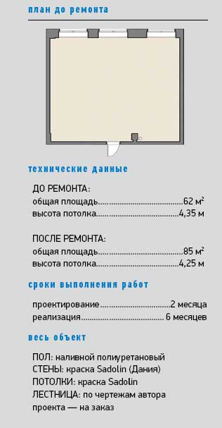

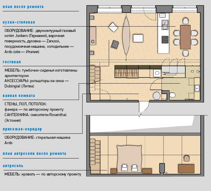

Лофт с гамаком План после ремонта Лофт с гамаком План до ремонта В ходе реновации единое пространство выкупленного этажа кирпичного здания разделили с помощью пеноблоков на отдельные ячейки-квартиры. Внешние стены утеплять не было необходимости, слоем пеноплэкса утеплен только пол. Оконные рамы выполнены из дерева, подоконники - из фанеры. Радиаторы в квартире отсутствуют - оборудованы водяные теплые полы. Подогрев обеспечивает газовый двухконтурный котел с закрытой камерой сгорания, прикрепленный в простенке между окнами, над кухонным "полуостровом". Система уже доказала свою функциональность и простоту в эксплуатации. Вкачестве осветительных приборов использованы самые обычные лампочки, а также подвесные светильники для гаражей. На антресоли, где высота потолка невелика, освещение обеспечивают прикрепленные к стенам бра все с теми же обычными лампочками. Вванной комнате - осветительные приборы с защитой от влаги.
