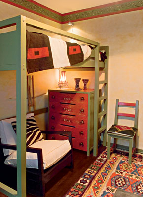

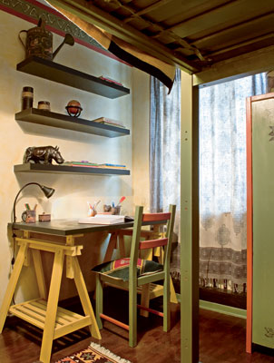

Началась эта история просто... Одному пятилетнему мальчику очень нравились рассказы про индейцев. Он даже придумал себе имя- Мудрый Филин. Мама ребенка рассказала о его увлечении двум декораторам, и они загорелись идеей превратить обычную детскую в жилище, достойное знатного вождя. Комната небольшая- всего 10м2, поэтому количество мебели сократили до минимума. Купили недорогую обстановку (IKEA, Швеция), но зато к каждому предмету приложил руку художник. Подобрали аксессуары- шторы, покрывало, светильники, тщательно продумали эскизы росписей. Когда комната была готова, оформители предложили устроить праздник для хозяина комнаты и его друзей. Итеперь наш журнал делится с вами секретами того, как все это сделать. Вдруг и ваш малыш грезит о жизни в вигваме?

Оформляем стены

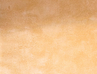

По замыслу дизайнеров стены должны быть "натуральными" и напоминать состарившийся камень или глинобитную поверхность. Для такой имитации решили использовать комплект декоративных материалов от фирмы IRIS DECOR (Россия): грунт-краску Cuarzo на латексной основе с кварцевым наполнителем, основу Aragon- готовую к употреблению водоразбавляемую пасту, колеруемое покрытие Barniz. Необходимый эффект старого камня достигается благодаря сочетанию рельефной основы и цветного лессирующего (полупрозрачного) финишного слоя. Они могут наноситься на цементную штукатурку, бетон, кирпич, гипсокартон, ДСП, ДВП. Технология не требует предварительного тщательного выравнивания стен- покрытие само скрывает мелкие и средние дефекты, неровности. Ктому же оно экологически безопасно, что делает его идеальным для применения в детской. Расход материалов зависит от цвета, метода нанесения, пористости и рельефа поверхности.

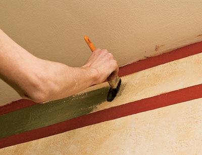

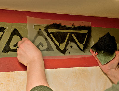

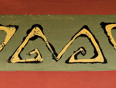

Чтобы поддержать тему индейского жилища, готовую "каменную" стену декораторы украсили бордюром-орнаментом. Им пришлось изучить не одну книгу о культуре и искусстве североамериканских индейцев, прежде чем нашелся подходящий прототип рисунка. Все это серьезно. Авы как думали? Этапы выполнения работы показаны на фото.

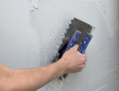

Сначала стену покрывают равномерным слоем грунта-краски. Примерно через 8-12ч грунт полностью высыхает. Затем
с помощью ракли (шпателя) наносят пастообразную основу таким образом, чтобы сформировалась выразительная рельефная поверхность. Толщина слоя, наносимого за один раз, может составлять 1-10мм. Через сутки используется состав, содержащий необходимый пигмент.
Для создания бордюра вам понадобятся краски нескольких цветов на водной основе, а также мягкая губка и кисть среднего размера. Трафарет необходимо изготовить заранее из плотной пленки
или картона. Рисунок (раппорт)
для бордюра вы можете взять из любой книги, посвященной искусству индейцев, или же воспользоваться тем, который предложили наши декораторы.

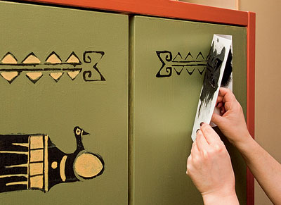

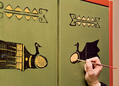

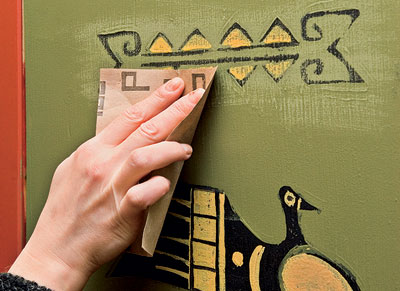

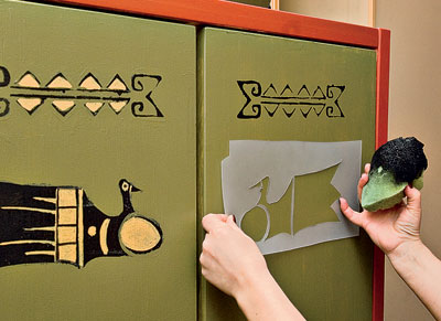

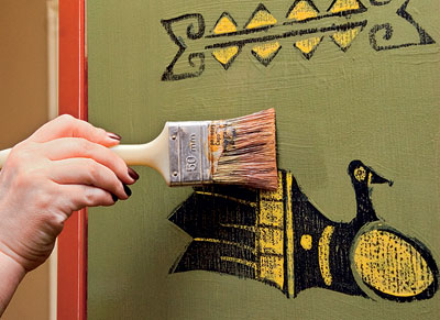

Купленный в IKEA детский гардероб декоратор решила не просто расписать, но и слегка состарить. Татьяна считает, что старые вещи обладают особой аурой. Кновым надо еще привыкать. Апредмет с прошлым- это уже почти член семьи. Створки шкафа украшают традиционный орнамент и изображения птиц- стилизованных индеек.
Если на деревянную поверхность шкафа уже нанесено
покрытие, его нужно удалить. Предмет следует полностью окрасить в основной цвет водоразбавляемой краской для дерева (причем обязательно для внутренних работ). После высыхания плоскость местами слегка обрабатывают мелкой шкуркой- так возникает эффект потертости. Для создания рисунка используют трафарет, губку, черную и золотую акриловые краски. Когда изображение подсохнет, по нему также нужно пройтись шкуркой. Взавершение шкаф покрывают лаком на водной основе. |
Преображаем комод

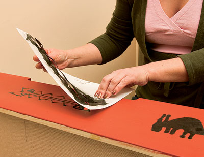

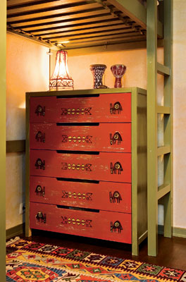

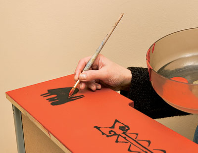

Вторая авторская вещь в детской- расписной комод. Его также купили в IKEA и художественно переосмыслили. Декоратор Ирина придает очень большое значение орнаменту как элементу оформления. Она просмотрела немало книг о жизни индейцев, чтобы изучить их символику. Витоге был найден талисман, который приносит удачу,- антилопа. Теперь стилизованные изображения этих животных красуются на ящиках комода. Волнистые же линии олицетворяют водную стихию.

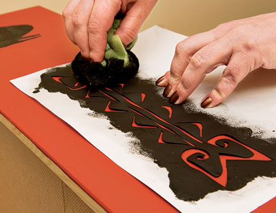

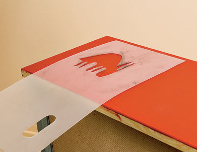

Процесс обработки комода такой же, как и шкафа с соседней страницы. Главное- правильно подобрать цветовую гамму. Поставленные в одном помещении, обе вещи должны взаимно дополнять друг друга. При работе с трафаретом советуем
не брать на губку много краски. Если изображение
не «пропечаталось» полностью, его можно аккуратно подрисовать тонкой кистью. Это лучше, чем потом счищать лишнее, опасаясь повредить фоновый слой. |
