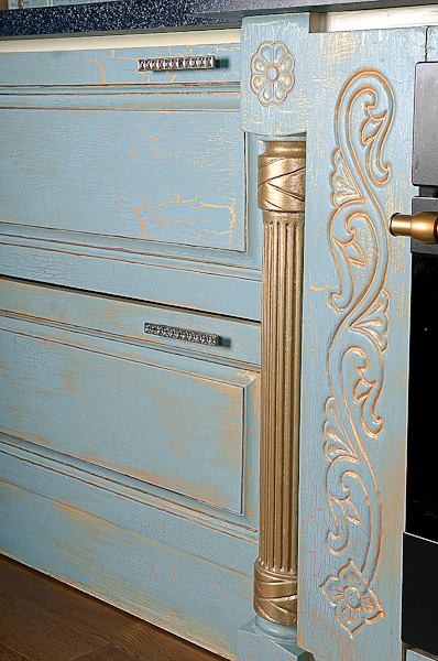

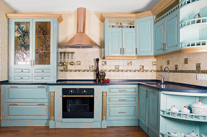

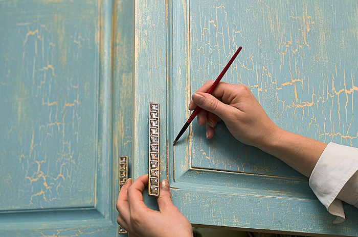

Изначально кухонная мебель, выполненная по индивидуальному проекту из массива красного дерева, являла собой образец классического стиля. Однако хозяева пожелали оформить интерьер в светлых цветах прованса, создающих атмосферу вечного лета и знойного юга Франции. Разумеется, этому стилю должен был соответствовать и комплект мебели. Изменить его внешний облик решили с помощью техники искусственного старения- кракле. Между двумя слоями краски (золотой и голубой) нанесли специальное гидрофильное покрытие. Из-за него в верхнем голубом слое образовались трещины, через которые стала видна окрашенная «золотом» основа. Подобный эффект можно сделать приглушенным или, наоборот, ярко выраженным, если при появлении трещин обдувать поверхность теплым воздухом, используя фен.
Фото 1
Фото 2
Фото 3
Фото 4

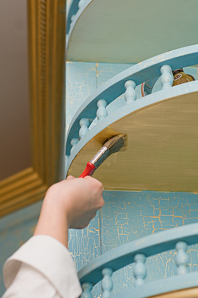

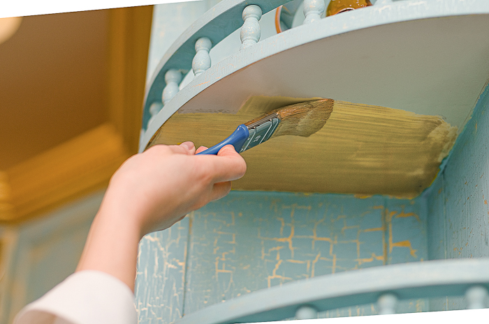

Желающим освоить технику кракле предлагаем подробно познакомиться с последовательностью преображения деревянной кухонной мебели. Сначала отшлифованную мелкозернистой шкуркой поверхность окрасили золотистой лазурью (1). Через некоторое время, когда краска

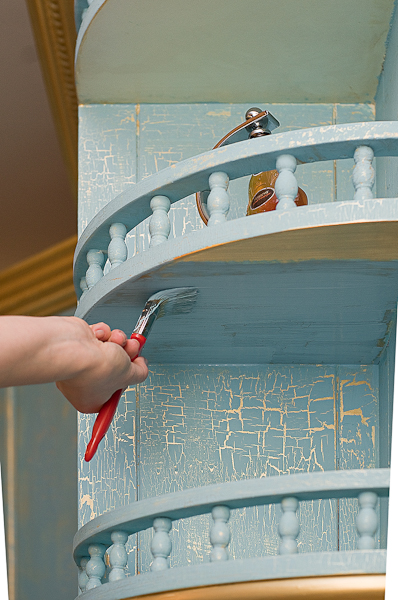

еще не высохла окончательно, но перестала оставлять на руке следы, нанесли специальное прозрачное покрытие для создания трещин
в финишном красочном слое (2). Через 30мин аккуратными точными мазками, проводя кистью по одному месту не более двух раз, положили голубую краску (это может быть любой состав на водной основе) (3). Буквально на глазах, спустя всего 30 с, она начинает растрескиваться. Дополнительно на дверцах всех кухонных шкафчиков темно-золотой краской прорисовали филенки (4), чтобы они гармонично сочетались с ручками типа "кнопки" и "скобы". Эти детали выполнены из кристаллов Swarovski, заключенных в металлическую оправу. Высохшую "состаренную" поверхность укрепили, нанеся два слоя бесцветного полуглянцевого лака на водной основе (при этом первому слою дали просохнуть в течение 1ч), поскольку уход за кухонной мебелью предполагает периодическую влажную уборку

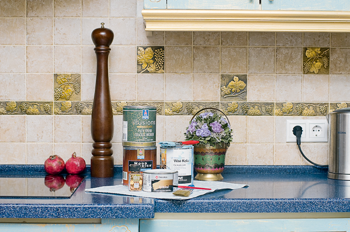

В работе использовали следующие лакокрасочные материалы: золотистую перламутровую лазурь Taika (Tikkurila, Финляндия), гидрофильное покрытие для создания трещин Illusions Faux Finish Crackle, бесцветный полиуретановый лак Wood Classics (оба
- Sherwin-Williams), голубую краску Wall Kolor (Parker Paint, все
- США), золотую краску Metallici
(Idea, Италия), а также кисточки с мягкой натуральной щетиной.

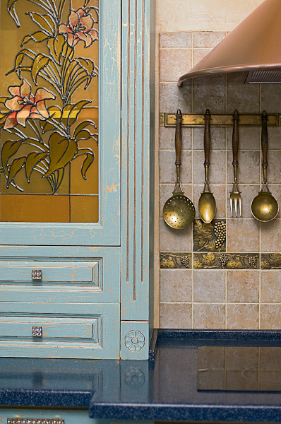

Дверцы буфета украсили заливными витражами. Контуры нанесенного на стекло рисунка очерчены валиками густой черной краски. Подсохнув, они превращаются в твердые выпуклые "бортики", напоминающие металл. Внутрь каждого отдельного участка залит жидкий цветной лак. Готовый витраж сушат при температуре 200 около 1ч. Узор на дверцах, оформленных подобным образом, устойчив к УФ-лучам и достаточно износостоек. Ктому же их можно мыть любыми мягкими бытовыми средствами.
