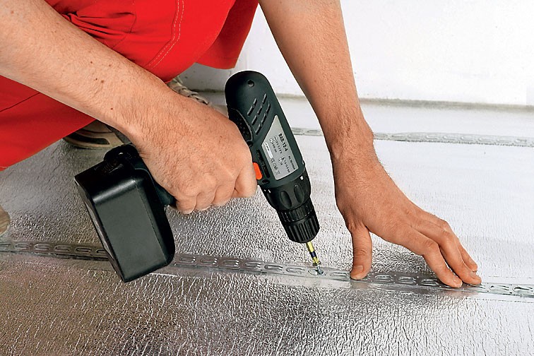

Как утеплить пол лоджии?
Есть разные технологии. Например, сначала заделывают цементной шпаклёвкой все щели и отверстия в существующем ограждении и наносят на пол и нижнюю часть стен (на высоту около 20 см) обмазочную гидроизоляцию. Затем укладывают утеплитель — маты из минерального волокна плотностью не менее 130 кг/м³ или плиты из экструдированного пенополистирола (ЭППС). Необходимая толщина теплоизоляции — 50–80 мм. Маты должны плотно примыкать друг другу, а стыки плит рекомендуется проклеить пароизоляционным скотчем. Поверх утеплителя укладывают гидроизоляцию и заливают армированную стяжку толщиной 40–50 мм из полимербетона (в качестве заполнителя можно использовать керамзитовый гравий). Заметим, что такие конструкции неприменимы в старых домах, поскольку предельная нагрузка на плиту перекрытия в них очень мала — часто не более 150 кгс/м², а с учётом износа конструкций ещё меньше.
Как снизить нагрузку на перекрытие?
Можно заменить стяжку двумя слоями фанеры или плитами на цементной основе (скажем, KNAUF-Аквапанель, масса 1 м² которых не превышает 8,5 кг). Кроме того, нетрудно устроить пол на лагах из антисептированных брусков сечением 50 × 70 мм, расположенных с шагом 500–600 мм. Пространство между ними заполняют матами из минеральной ваты, поверх укладывают пароизоляцию. Лаги — оптимальное основание для массивной доски, но к ним можно прикрепить и водостойкую фанеру, которая станет хорошей основой для любого напольного покрытия, кроме ковролина и линолеума.

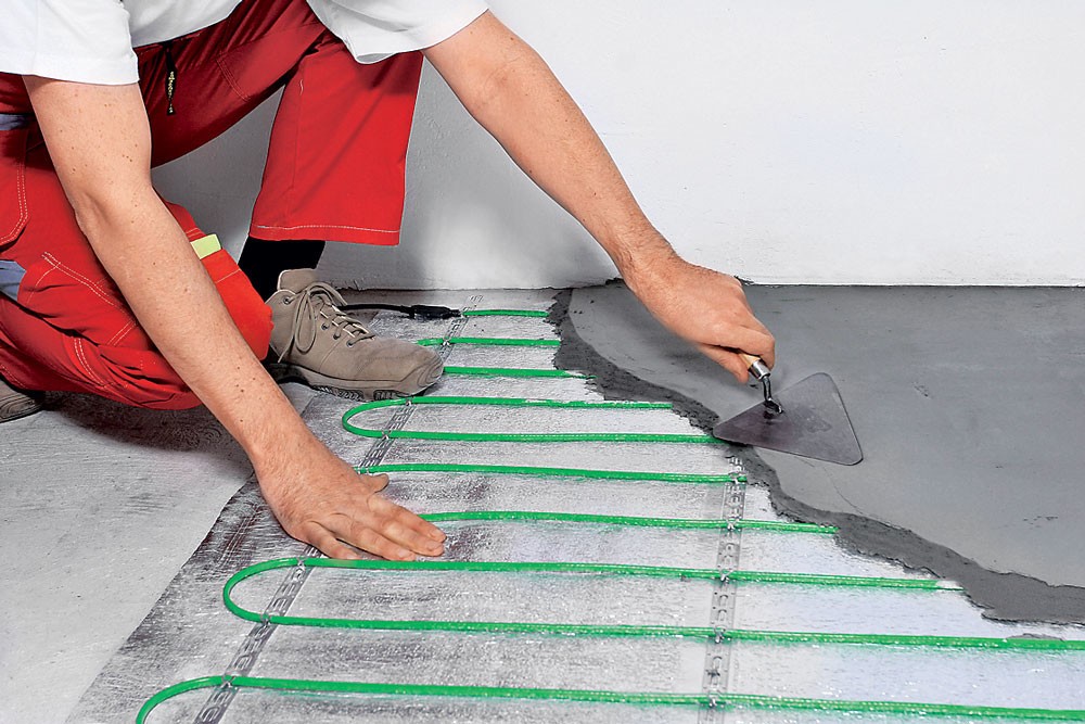

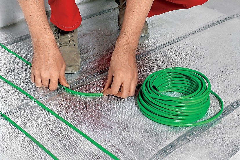

Допускается ли устройство водяного тёплого пола?
Чтобы избежать образования конденсата, панорамные окна и двери обогревают внутрипольным конвектором. Фото: Verano
Теоретически да, но только если он не будет подключён к общедомовым системам горячего водоснабжения. Полы с подогревом от индивидуального бойлера оказываются нерентабельными — слишком сложными в монтаже и дорогими в эксплуатации. Гораздо проще и дешевле установить систему на основе нагревательного кабеля. При этом кабельную секцию или мат располагают на полностью затвердевшей бетонной стяжке, залитой поверх утеплителя (секцию фиксируют специальной лентой), подключают к сети и тестируют. Потом заделывают слоем пескобетона толщиной 8–20 мм, ждут, пока он высохнет, вновь проверяют исправность системы, а затем укладывают плитку.
