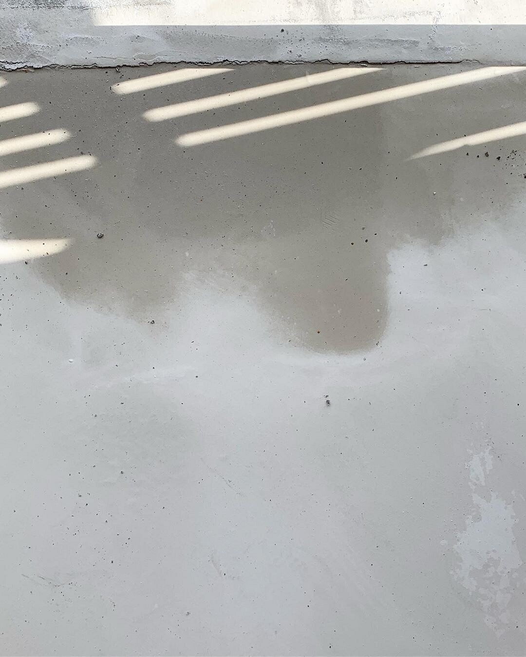

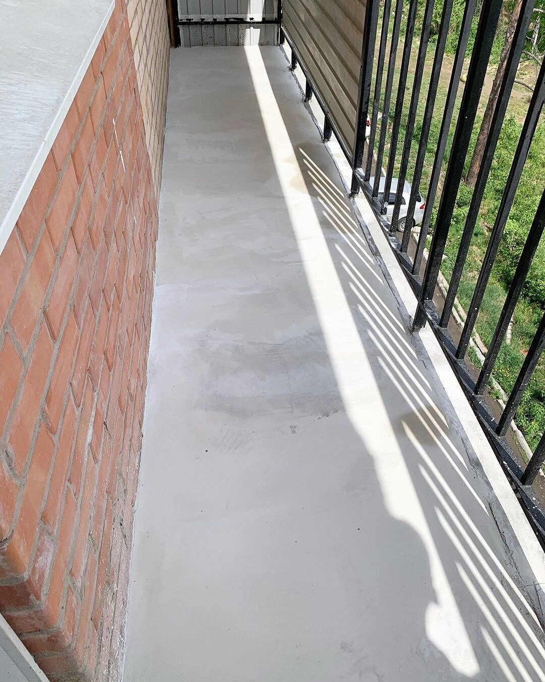

Наливной пол
Может быть как окончательной отделкой, так и основанием для других материалов.
Плюсы:
  • Морозостойкость.
  • Ровная поверхность.
  • Водоустойчивость.
  • Прочность.
  • Устойчивость к химическим веществам.
Минусы:
  • Большой вес. Нужно выбирать легкие, самовыравнивающиеся смеси и узнать допустимую нагрузку на плиту.
  • Сложная заливка. Понадобится помощник, так как одному справиться непросто.

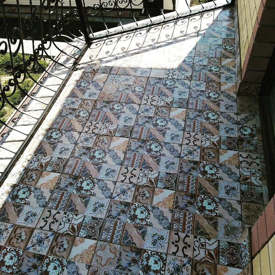

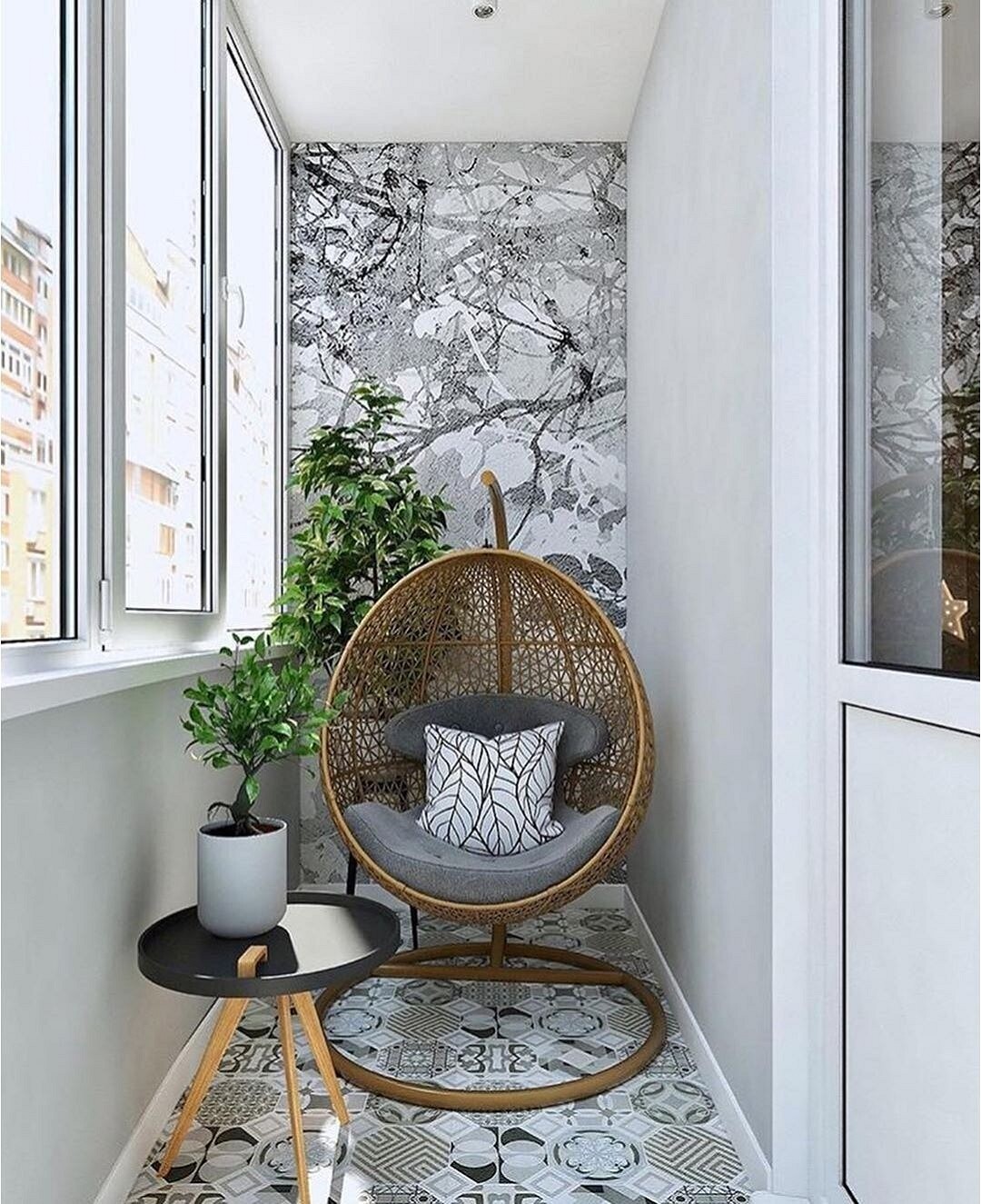

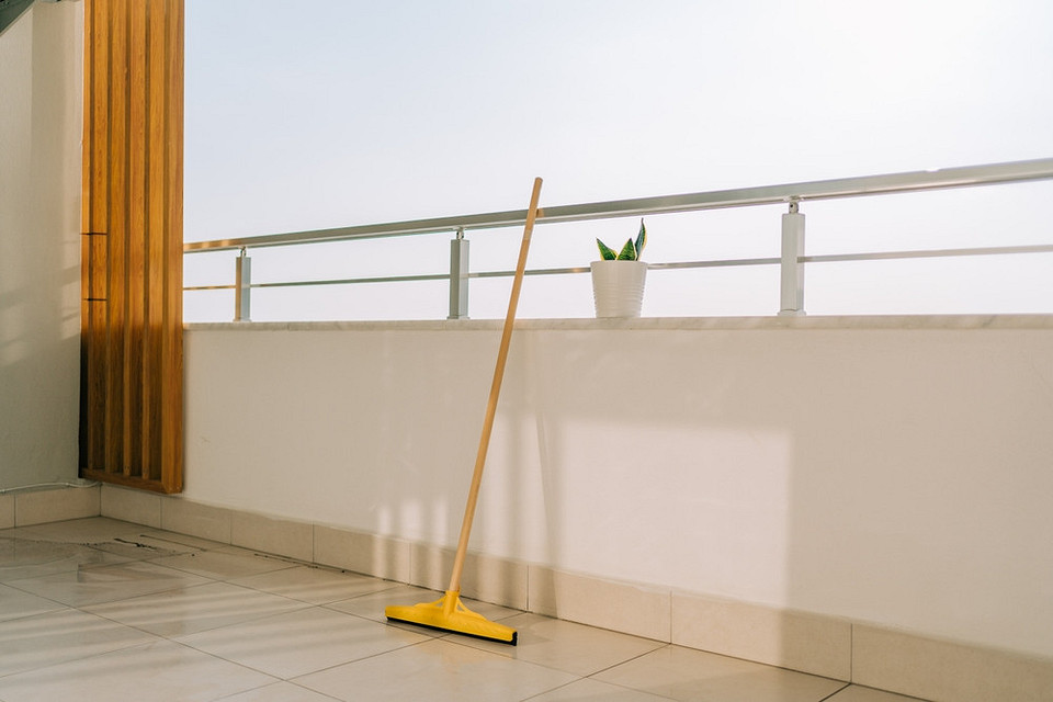

Плитка
Подойдет керамическая, кафельная, клинкерная, ПВХ-плитка или керамогранит. Три последних вида наиболее прочные.
Плюсы:
  • Декоративность. Можно выложить мозаику или приобрести кафель необычной формы.
  • Водоустойчивость. Такой отделке не страшны дождь и снег, ее легко мыть.
  • Износостойкость. Выдерживает механические нагрузки, морозы.
Но прежде чем покрыть пол на балконе этим материалом, проанализируйте его недостатки.
Минусы:
  • Холодная поверхность. Утеплить ее поможет только отопительная система.
  • Плохая звукоизоляция. Ваши шаги, звук от упавших предметов будут хорошо слышны.
  • Сложная укладка. Понадобится инструмент для резки, выравнивание поверхности, точная разметка.
  • Большой вес. Тяжелее всего керамогранит. Если основная плита износилась, нужно узнать, какую массу она выдержит.
  • Недостаточная прочность. Это касается в основном кафеля. Он может потрескаться от падения тяжелого предмета.
  • Высокая цена. Дороже всего стоит керамогранит.
Лучше выбирать шероховатую керамику с одинарным обжигом — она менее пористая и скользкая. Существует также показатель прочности:
  • 2-3 класс. Если вы будете ходить по плитке только в домашней обуви.
  • 4-5 класс. Если будете часто выходить на нее в тяжелой уличной обуви.
Материал желательно покупать за один раз, с небольшим запасом. Это связано с тем, что в разных партиях оттенки могут отличаться. Обратите внимание также на внешние характеристики. Для маленьких площадей подойдет светлая плитка небольшого размера. Крупная кладка визуально уменьшит пространство.

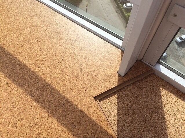

Пробковый пол
Пробка сделана из измельченной коры и клеевой основы. Она продается в виде плитки, панелей и больших полотен, которые укладывают на бетонную основу. Такая отделка подойдет для закрытых помещений, в которых не бывает резкого перепада температур.
Плюсы:
  • Хорошая звукоизоляция. Пробка мягкая и поглощает шум.
  • Прочность. При соблюдении правил монтажа и эксплуатации, панели прослужат не меньше 10 лет.
  • Теплоизоляция. Поверхность теплая на ощупь.
  • Упругость. Пробковые плиты быстро восстанавливают изначальную форму после надавливания. Благодаря этому свойству не остается следов от мебели при перестановке.
  • Гипоаллергенность. Панели не притягивают пыль.
  • Простой монтаж.
Минусы:
  • Стоимость отделки будет высокой, если площадь большая.
  • Потребуется средство для чистки без абразивных частиц.
