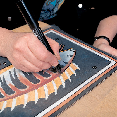

Вначале делаются эскиз и картон работы в цвете. Скартона снимается калька-шаблон, который непосредственно используется при наборе мозаики для перенесения изображения на рабочую поверхность.

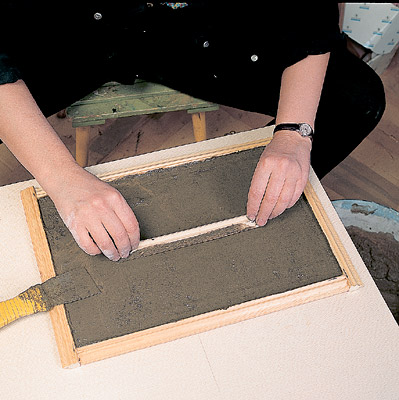

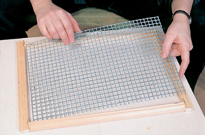

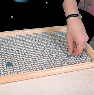

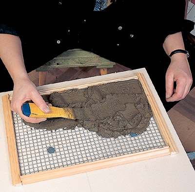

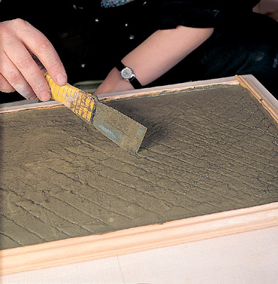

Следующий этап- отливка плиты в том же масштабе, что и картон. Впрочем, можно воспользоваться и готовой плитой нужного размера. Наша мозаика будет иметь размеры 2030см, толщина плиты составит 2см. Для придания плите жесткости в нее закладывается арматура (сетка-рабица, подобные ей ячеистые сетки) и заливается раствором, приготовленным в пропорции одна часть цемента марки 500 и выше к четырем (пяти) частям песка. До заливки в плиту устанавливаются закладки из резины или пластилина, после удаления которых в пустоты будет вмонтирован крепеж. Плита сохнет два-три дня, в процессе затвердевания ее следует периодически поливать водой, для лучшего схватывания раствора. Обычно плита изготавливается прямоугольной, либо имеет конфигурацию рисунка. Для того чтобы в процессе отливки раствор не расползался и швы фрагментов мозаики при совпадении рисунка были минимальными, вокруг плиты делается деревянная или пластмассовая опалубка.

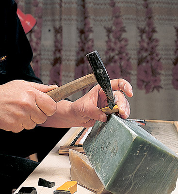

Пока плита сохнет, художник занимается подготовкой палитры. Под этим понимается подбор палитры по цветам под эскиз и колка смальты в требуемом количестве и в заданном художником модуле. Колка смальты- ответственный и только на первый взгляд несложный процесс. Очень важно иметь профессиональный и правильно заточенный инструмент. Кусок смальты раскалывается с помощью специально заточенного под тупым углом
(65-70) победитового молотка. Сударной поверхности молотка снимается небольшая фаска, так что угол заточки практически близок к 90. Чтобы раскол смальты произошел точно по намеченной линии, под нее подкладывается угол из твердого сплава со сторонами по 2см и длиной от 2 до30см. Удар должен быть точным и резким. "Как в карате,- поясняет Наталья Владимировна.- Впоследний момент нужно вложить в удар всю энергию". Модули смальты могут быть разными: величиной со спичечную головку в микромозаиках и до 10см, как в мозаиках на станции метро «Комсомольская».

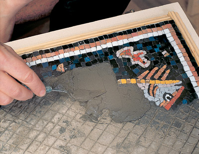

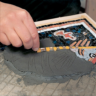

Непосредственно перед началом укладки смальты готовится раствор под смальту в соотношении одна часть цемента марки 500 к двум частям песка. Иногда для пластичности в него добавляется клей ПВА либо жидкое стекло. Спомощью мастерка на поверхность плиты накладывается слой раствора, достаточный для того, чтобы смальта не проваливалась и не возвышалась над плоскостью мозаики. Толщина слоя зависит от величины модуля смальты. Если размеры мозаики не позволяют закончить ее за один день, слоем раствора под смальту покрывается предположительно та площадь, на которую может быть уложена смальта.

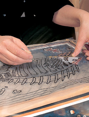

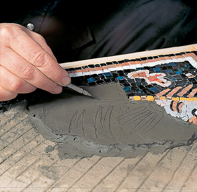

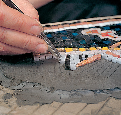

На сырой сметанообразный слой раствора накладывается калька-шаблон, и по нему с помощью шила (ножа, любого острого предмета) на рабочую поверхность переводится рисунок. Если работа над мозаикой займет несколько дней, на сырой слой раствора переводится лишь та часть рисунка, которую художник в состоянии закончить в материале. Сразу после перевода рисунка начинается закладка смальты в сырой раствор. Если в течение рабочего дня закончить фрагмент не удается, то остатки незастывшего раствора обрезаются по рисунку и удаляются.

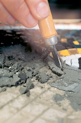

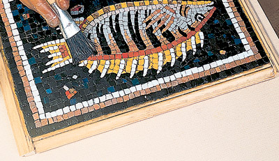

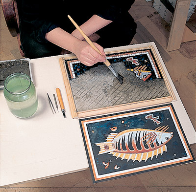

На следующий день все повторяется по вышеописанной схеме. Следует помнить, что старый раствор использовать нельзя. Вначале нового рабочего дня необходимо поливать водой фрагмент предыдущего дня, чтобы раствор приобрел прочность.
Случается, что в конце работы мозаика оказывается покрытой налетом цемента, въевшимся в смальту. Его необходимо смыть с помощью 10% раствора соляной кислоты. Теперь можно вынимать закладки и устанавливать крепеж (деревянные пробки, металлические штыри, проволоку и пр.).

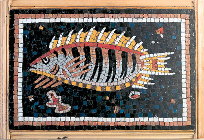

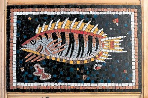

Мозаика, которую мы по классической технологии набрали из смальт- византийская. Точно так же набирается и римская мозаика. Ее основное отличие от византийской- необходимость шлифовки поверхности. Вримской мозаике вместо смальты в значительной мере используются природные камни.
На мой взгляд, мозаика у Натальи Владимировны, несмотря на незамысловатый сюжет, вышла на диво хороша. Ябы согласился вмонтировать такую в скучную кафельную стенку у себя в ванной комнате.

Обязательно смачивайте фрагменты мозаики, набранные накануне.
Закладка арматуры в опалубку. |
Установка пластилиновых закладок в места крепежа. |
Отливка плиты (закладка раствора). |
Выравнивание поверхности плиты. |
Нанесение насечки на слегка подсохшую поверхность плиты. |
Снятие кальки-шаблона с цветного картона. |
Нанесение тонкого слоя раствора под смальту. |
Колка смальты. |
Перевод рисунка на цемент с помощью кальки-шаблона. |
Углубление рисунка с помощью шила. |
Начало набора мозаики по фрагменту рисунка. |

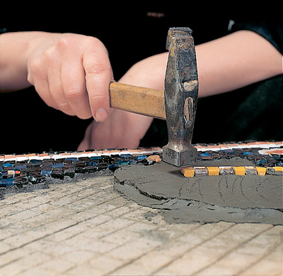

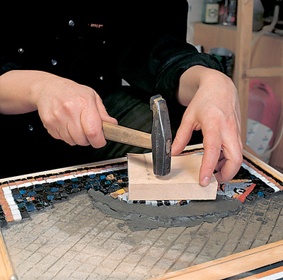

Выравнивание отдельных, выступающих над поверхностью мозаики, модулей под общий уровень с помощью молотка. |
Укладка мелких модулей с использованием пинцета. |
Смачивание поверхности плиты для лучшего схватывания раствора. |
Выравнивание мозаики по плоскости с помощью деревянного бруска. |

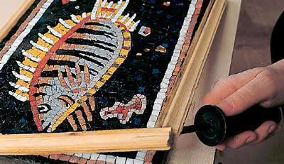

Удаление опалубки. |
