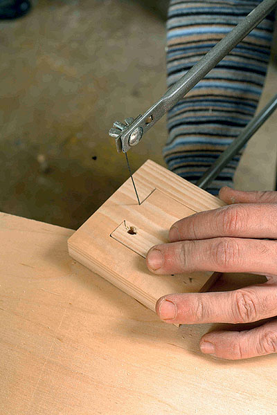

Привычный всем скворечник на самом деле представляет собой жилище для вполне конкретных птиц- скворцов. Вот размеры дома, удобного для этого вида пернатых: дно- около 1515см, высота- примерно 30см, диаметр летка ("входной двери" в скворечник)- приблизительно 5см. Сооружают гнездовья и для других птиц- синиц, воробьев, трясогузок, мухоловок, даже дятлов. Грамотно построенный синичник меньше скворечника: дно- 1212см, высота- около 25см, диаметр летка- около 3,5см. Синицы привычны к полумраку, поэтому их дом изнутри рекомендуют обрабатывать морилкой (хотя для большинства птиц «интерьеры» советуют оставлять неокрашенными).

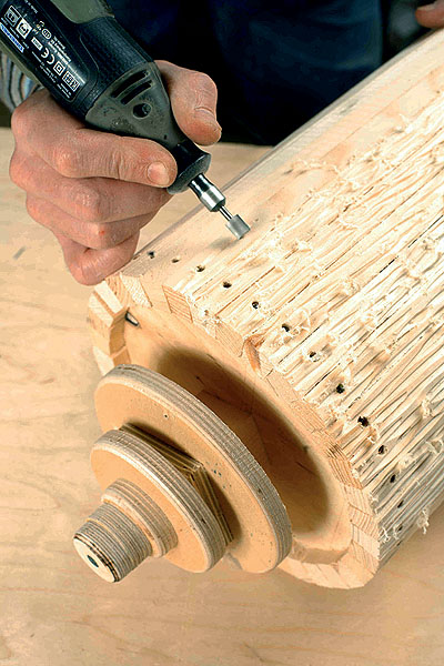

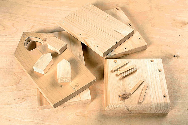

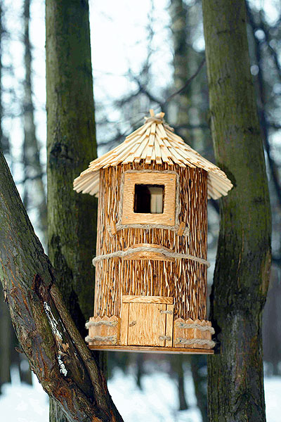

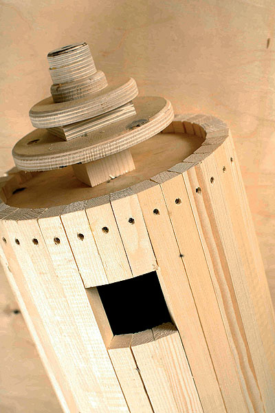

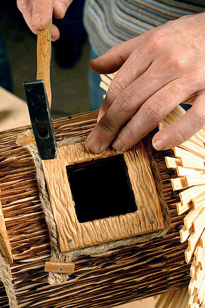

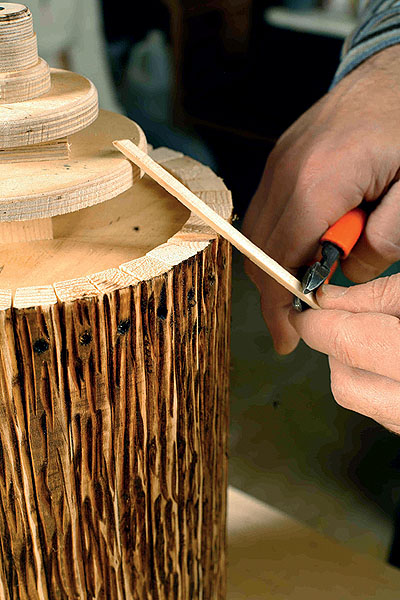

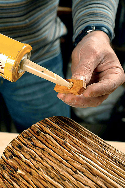

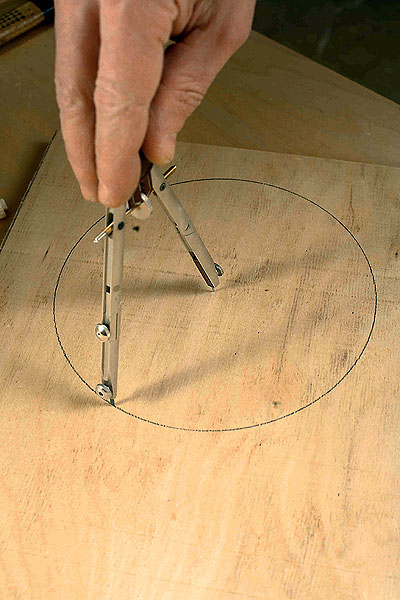

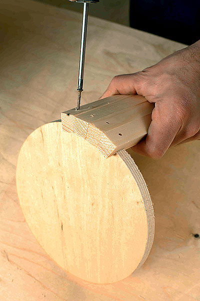

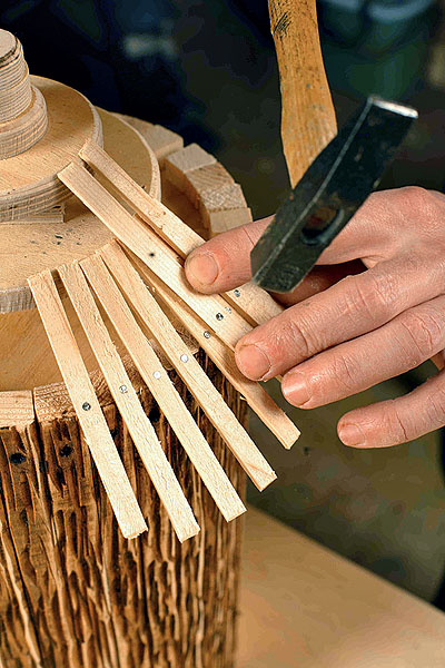

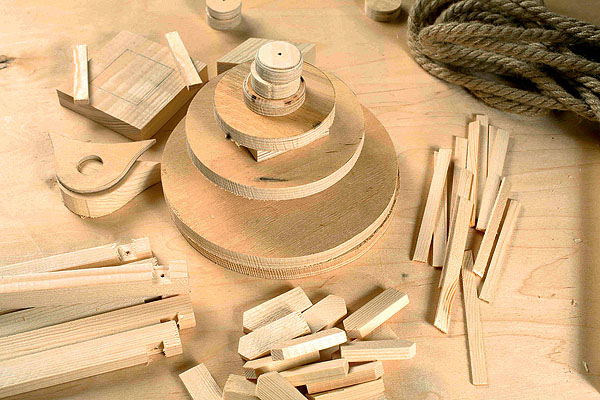

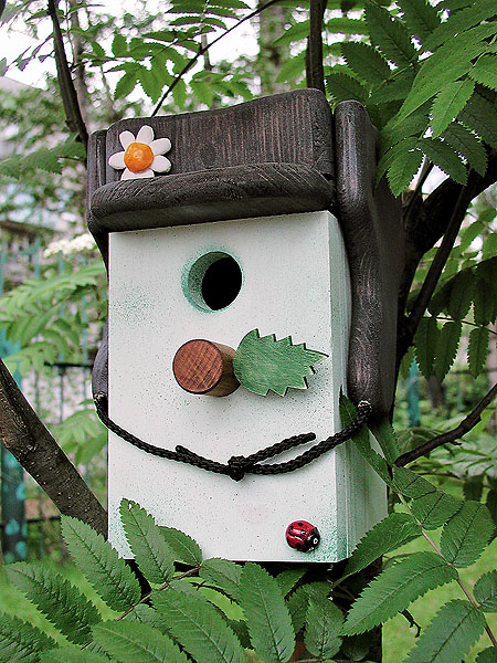

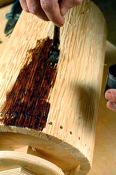

Заготовки для "Шалаша": фанерные круги, бруски, планки, шпон, бечевка (1-3). Цилиндрический корпус трудоемок в изготовлении: планки шурупами крепят к фальшдну и фальшкрыше, диаметр которых- 18см (4). Опора для крыши представляет собой пирамиду из кругов разного диаметра, между ними закреплены небольшие бруски-клепки сечением 2218мм (5). Спомощью абразивной головки стенам придают ребристую фактуру (6). Затем корпус окрашивают колерующими антисептиками (7) и затирают шлифовальной шкуркой, чтобы лучше проявить фактуру. Крышу "одевают" в "юбки" из шпона (8, 9), приклеивают забор (10), прибивают декоративную дверь и наличники (11).

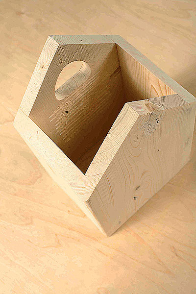

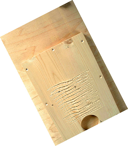

Каких бы птиц вы ни зазывали в гости, обязательно позаботьтесь о том, чтобы внутренняя сторона панели с летком была шершавой. Не так важно, будет ли это естественная шероховатость необструганной доски или специально сделанные вами зазубрины. Нужны они для того, чтобы птенцы, да и взрослые птицы, цепляясь за доску когтями, могли выбираться наружу.

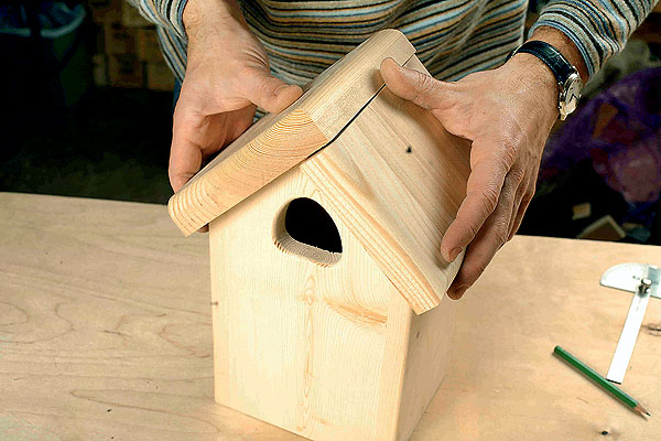

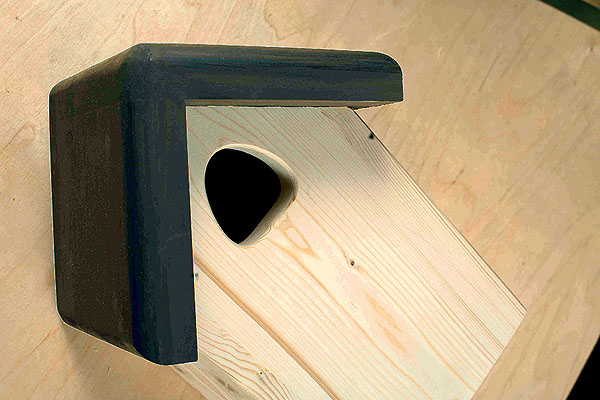

Простейшая конструкция птичьего жилища такова: четыре доски-стены, опирающиеся на дно и увенчанные крышей. Ее часто делают откидывающейся- так легче чистить дом после вылета птенцов.

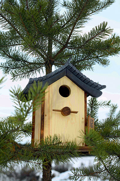

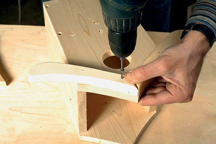

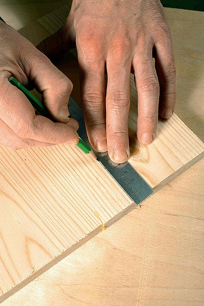

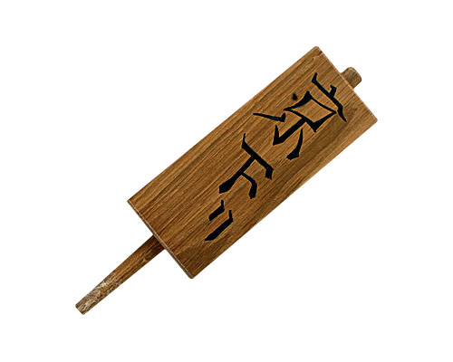

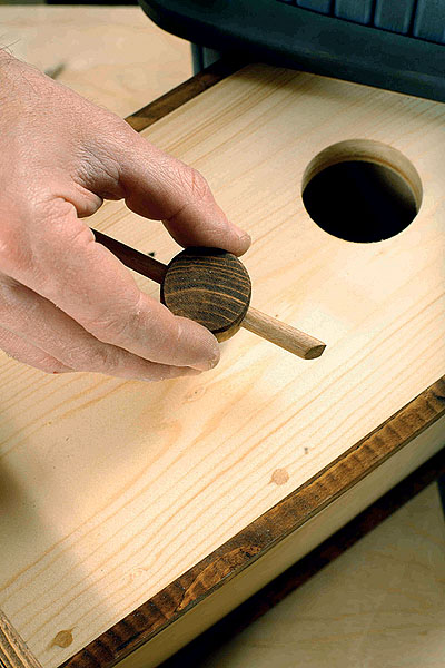

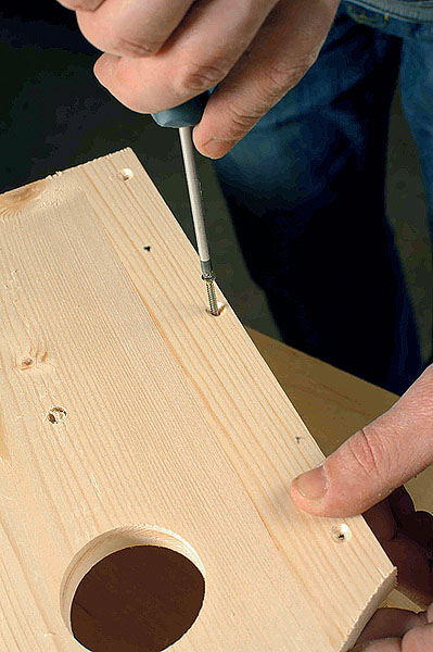

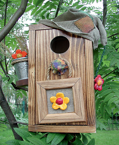

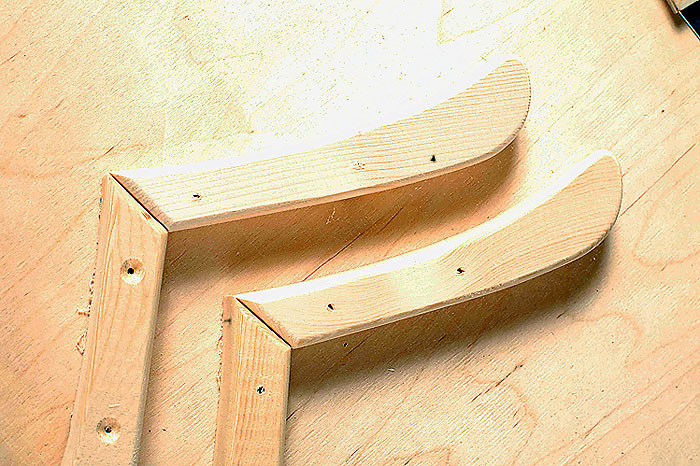

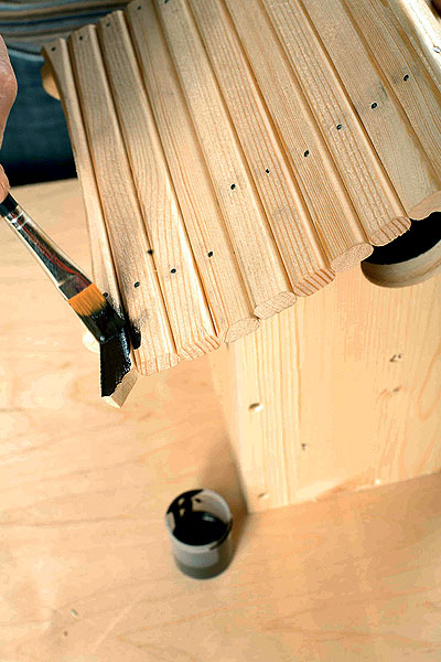

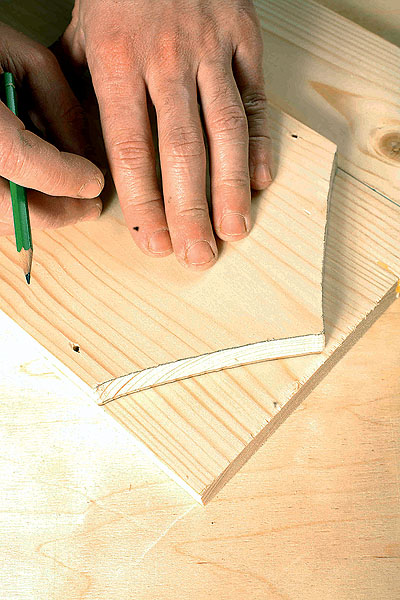

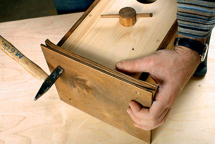

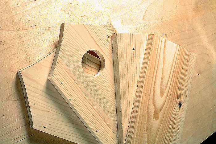

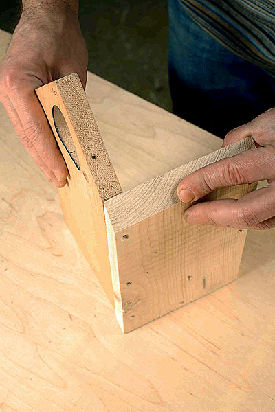

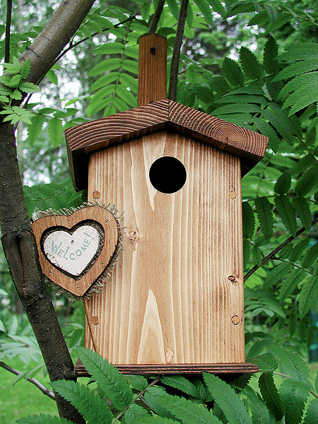

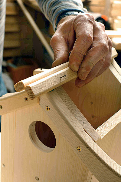

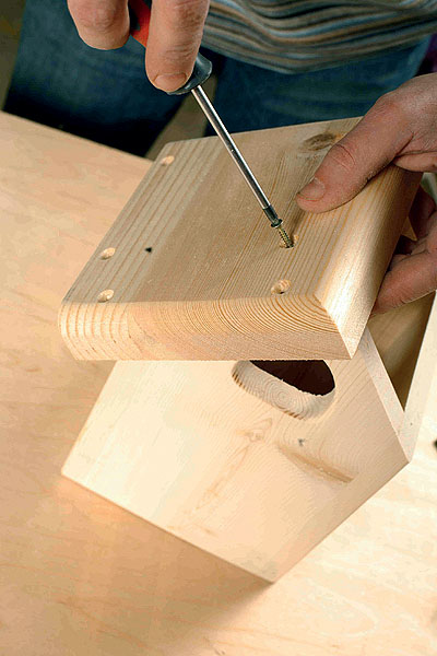

Для скворечника "Восточный" потребуются мебельный щит толщиной 1,8см, фанера, рейки. Размеры боковых стен- 25,513см, передней- 2617см, задней- 3217см (1-3). Стены скрепляют шурупами (4, 5). На внутренней стороне делают насечки для птенцов (6). Из мебельного щита выпиливают стропилины для крыши (7, 8). Фальшкрыша не пропустит влагу внутрь скворечника (9). Сама же крыша состоит из 18 реек длиной 23см каждая, прибитых вплотную друг к другу (10). После сборки домик окрашивают: корпус- бесцветным антисептиком, крышу, дно и угловые рейки- коричневым (11). Несколько декоративных штрихов поддержат японский колорит (12-15).

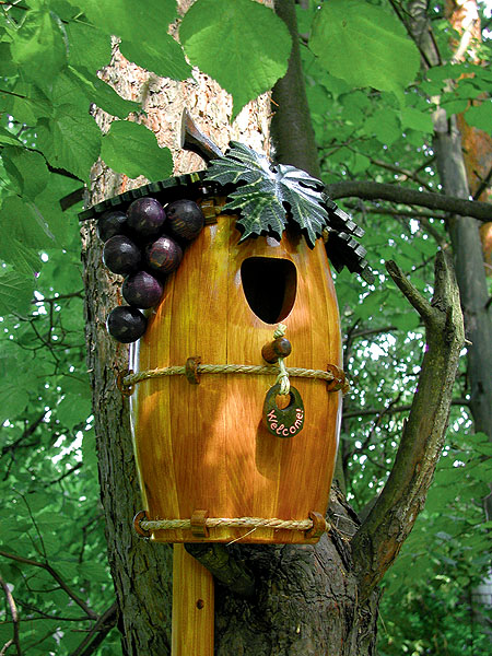

Вариантов формы птичьего жилища- множество. На Руси сооружали свертки из бересты; фламандцы славились скворечниками в форме кувшина, плоского с одной стороны (их делали из обожженной глины). ВИндии используют сухую бутылочную тыкву- лагинарию. Унас же сегодня самый популярный материал- дерево. Птичий дом можно сделать похожим на сказочную избушку на курьих ножках или украинскую мазанку, на бочку или шалаш. Сложнее в производстве модели круглого сечения.

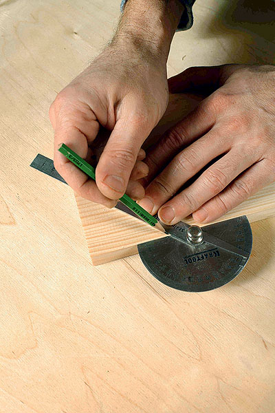

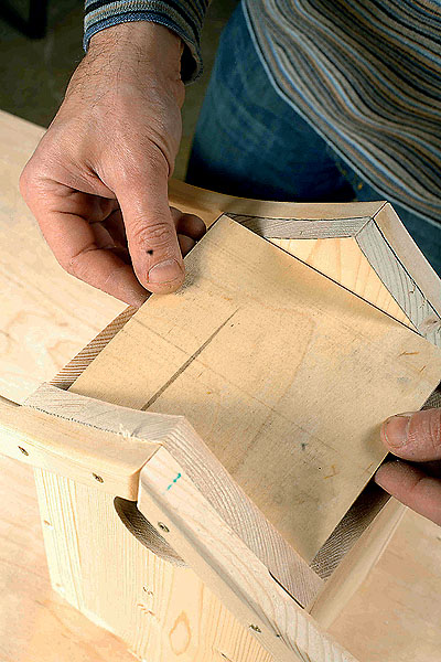

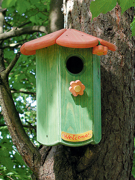

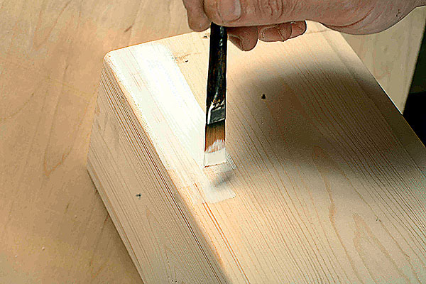

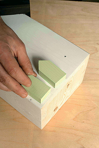

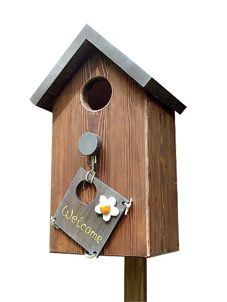

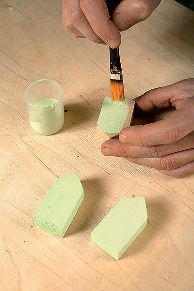

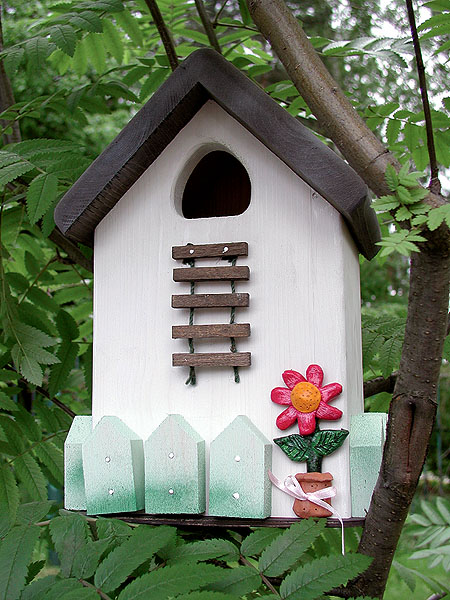

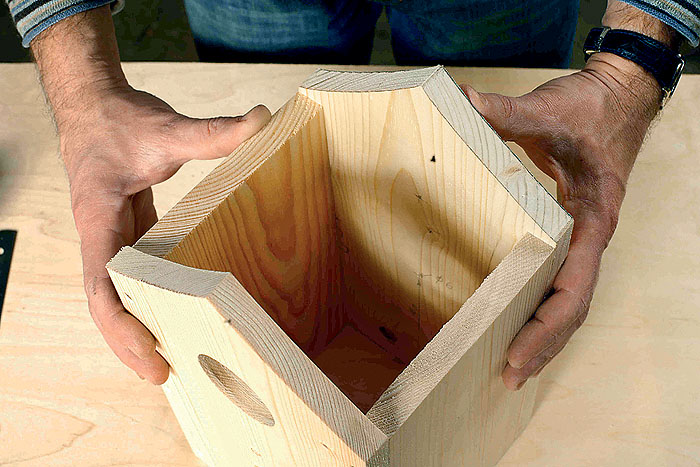

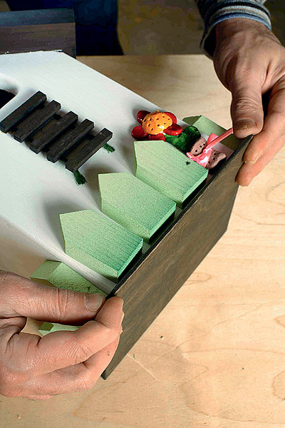

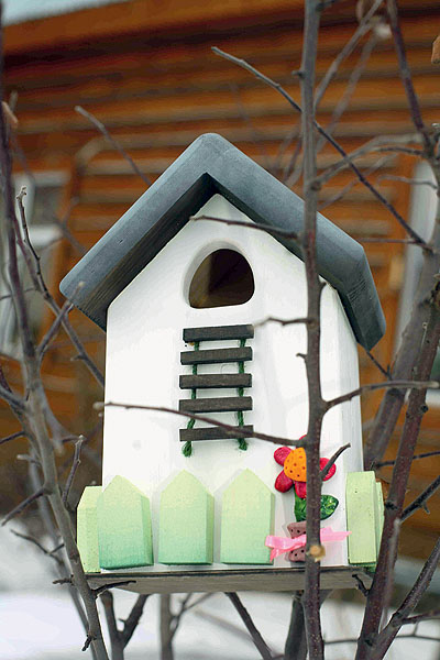

"Станичный"- родственник южных мазанок. Стены выпиливают из мебельного щита. Ширина у всех одинаковая- 13см, высота боковых- 21см, передней и задней- 28см. Угол уклона скатов крыши- 45(1). "Входную дверь" можно сделать идеально круглой или в форме арки. Кроме стен домику понадобятся две детали для крыши, столбики забора и лестничные ступени(2). Впервую очередь собирают каркас(3, 4), к нему шурупами крепят крышу(5, 6). Для окраски забора используют салатовую акриловую краску(7), для крыши- темный антисептик(8), для корпуса- белый акрил(9). Когда краска высохнет, приклеивают забор(10), крепят лестницу и цветок(11).
