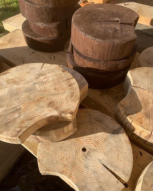

Для дорожки подойдет любая древесина. Если есть выбор, лучше отдать предпочтение твердым породам: лиственнице, осине, дубу, ясеню, т.п. Мягкие тоже подойдут, но прослужат меньше. Проще всего купить готовые плитки-кругляши. Иногда их продают уже обработанными.
Тем, кто хочет сэкономить, придется заняться самостоятельным распилом. В дело можно пустить даже умирающие или высохшие деревья на участке.
Распилить бревно своими руками не очень сложно. Для начала на него наносят линии распила. Будущие кругляши должны быть одинаковой высоты, не ниже 15 см. Невысокие элементы не смогут прочно закрепиться в грунте, будут подниматься при ходьбе.
Готовые спилы надо зачистить так, чтобы поверхность была гладкой. Это трудоемкий, но необходимый процесс. Подготовленный таким образом кругляк необходимо обработать гидрофобными и антисептическими составами. Делают это по-разному. Можно использовать «дедовский» метод с кипящей олифой или битумом. Жидкость нагревают до кипения и обильно смазывают ею все поверхности. Разогретая смесь эффективно запечатывает поры, но работать с нею не очень удобно.
Можно взять любой антисептик и обработать древесину им. Некоторые мастера рекомендуют замочить деревянные элементы в антисептике на 2-24 часа. После этого просушить в течение 2-3 суток.
Если хочется изменить цвет древесины, ее покрывают морилкой или медным купоросом. Делают это до обработки антисептиком. После всех манипуляций кругляк обязательно хорошо просушивают. Влажная древесина трескается, поэтому это необходимо.

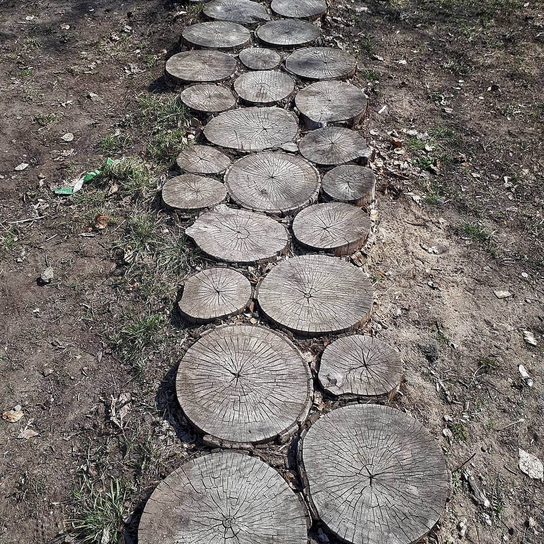

Следующий шаг — разметка тропинки. Сначала ее намечают на земле мелом или чем-то подобным. Затем берут колышки и забивают их на линиях разметки. Обязательно проверяют точность линий и их направление. Если находят какие-то огрехи, сразу же их исправляют. Затем к колышкам привязывают шнуры и натягивают их. Получившиеся ровные линии будут границами будущей садовой дорожки.
3. Готовим основание
От точности выполнения этого шага зависит качество будущего сооружения. Предлагаем инструкцию по изготовлению основания для дорожки из спилов дерева своими руками.
- Копаем траншею глубиной 25-30 см. Точная цифра зависит от высоты деревянного кругляка. Длина ямы должна соответствовать разметке, а ширину нужно сделать чуть больше. Стенки желательно сделать ровными, без осыпаний. Проще будет этого добиться в сухую погоду, влажная почва может сползать на дно.
- Проверяем плоскость дна траншеи. Оно должно быть ровным, без значительных перепадов. Все неровности необходимо убрать, дно немного утрамбовать.
- Укладываем на дно слой геотекстиля, чтобы предотвратить рост сорняков. Иногда вместо него кладут пленку, но это ошибка. Пластик не пропускает влагу. Она накопится в песчано-гравийной подушке, дерево ее впитает, что приведет к его быстрой порче. Если длины полотна не хватает, кладем полосы внахлест и проклеиваем стыки скотчем. Контролируем, чтобы геоткань была целой.
- Насыпаем дренажный слой из гравия или щебня. Его высота — 4-5 см. Хорошо утрамбовываем материал, проверяем точность плоскости. При необходимости исправляем огрехи.
- Выставляем бордюр, если предполагалось его наличие. Его делают из самых разных материалов: пластин шифера, листов металла, бруса, досок, кирпича, т.п. Бордюр ставим вдоль намеченной линии тропы, закрепляем на месте.
- Засыпаем слой песка. Высота «подушки» — 5-10 см. В процессе засыпки проливаем его водой и тщательно трамбуем. Тогда основание будет ровным и плотным.
4. Устанавливаем кругляк
На подготовленную подушку выставляют спилы. Сделать это можно по-разному: выбрать какую-то схему или заполнить пространство хаотично. Мастера советуют сначала установить большие кругляши, затем заполнить пустоты между ними средними и мелкими.
При установке каждый спил нужно немного «утапливать» в песчаное основание и выравнивать по уровню с рядом стоящими элементами. Далее засыпают пространство между кругляком. Для засыпки используют разный материал: мелкий или крупный щебень, цветной камень, опилки, землю, т.п.
Если засыпают почвосмесью, можно добавить в нее семена почвопокровных растений. Когда они разрастутся, получится оригинальная зеленая дорожка.
Обычно деревянный кругляк оставляют в неизменном виде. Но бывает и нестандартный ландшафтный дизайн, требующий оригинальных решений. Тогда дерево красят: в один цвет, несколько схожих или контрастных тонов. По краю тропки можно высадить цветы, низкорослые кустики или украсить ее как-то иначе.
