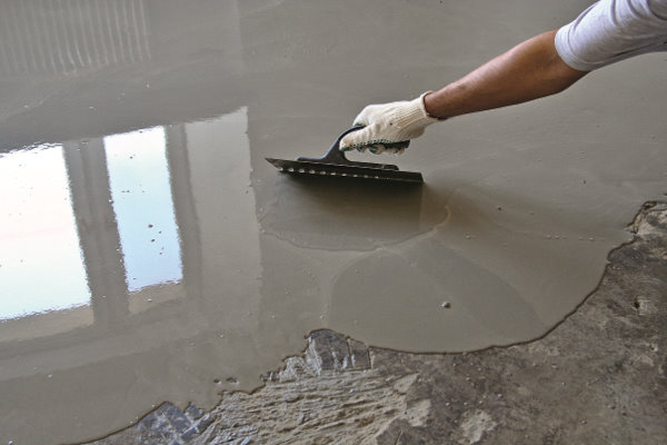

Подосновой пола в гараже обычно служит армированная бетонная плита, отлитая по грунту после того, как возведены стены здания, либо при сооружении фундамента. Нередко хозяева довольствуются подобным бетонным полом и обходятся вообще без настила- иногда просто потому, что не знают, какой материал для него использовать. Ведь пол гаража должен обладать прочностью дорожного покрытия, быть стойким к воздействию бензина и масел, а также агрессивных веществ, входящих в состав противогололедных реагентов. Тяжелым испытанием для пола станут и шипы на зимней резине. Втаких условиях не смогут «работать» ни дерево, ни линолеум (даже предназначенный для общественных зданий). Между тем бетонный пол некрасив, гигроскопичен (впитывает жидкости, а вместе с ними и запахи), сильно пылит, с него сложно удалить загрязнения.

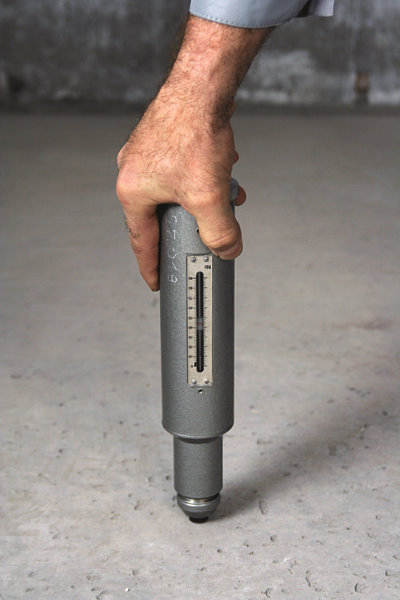

Гаражные заботыФото 3
Фото В.Чернышова

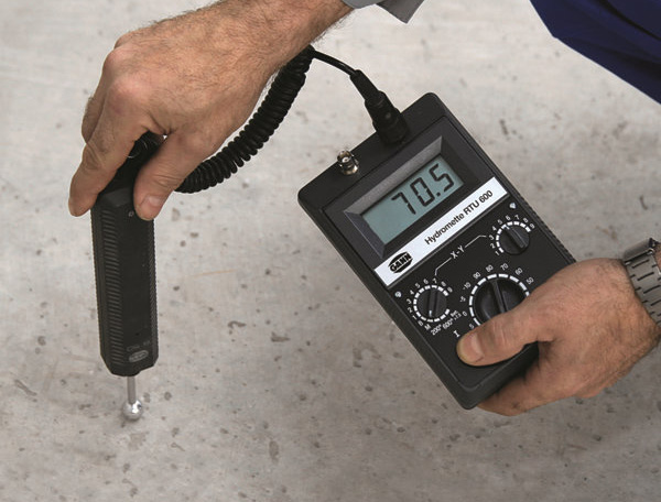

1-3.Раствор на полимерной основе выравнивают зубчатым шпателем(1). Перед заливкой покрытия проверяют прочность основания(2) и его влажность(3).

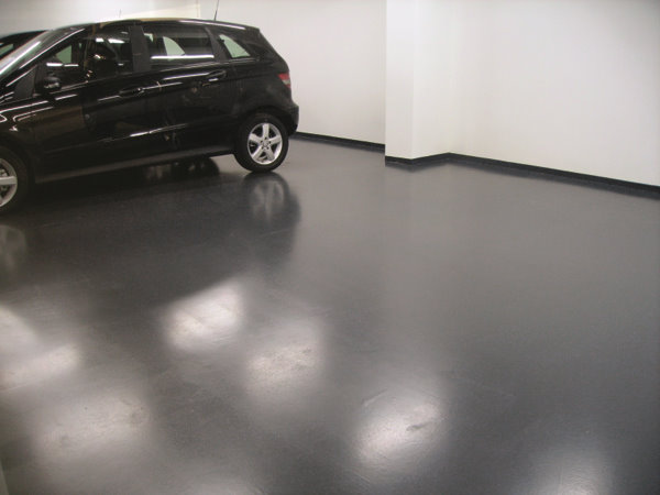

4-7.Недавно компания Citadel Floor Finishing Systems разработала новый быстроотверждаемый состав на основе полимочевины. Применяя его, получают очень прочное и пластичное напольное покрытие, стойкое к едким веществам и органическим растворителям, а также к резким перепадам температуры. Чтобы создать декоративный эффект, в рабочую смесь добавляют синтетические "чипсы" различных зернистости и цвета, например Gunflint trail(5), Green bay(6), Gravel(7).

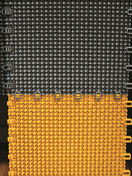

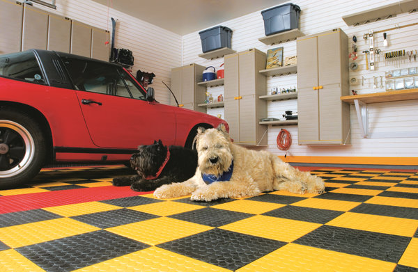

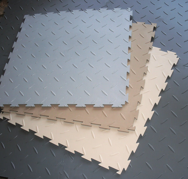

8-10.Пластиковая плитка красива и не требует шлифовки бетонного основания. Петлевые соединения(8) или фигурные торцевые замки(9) обеспечивают быстрый монтаж покрытия.

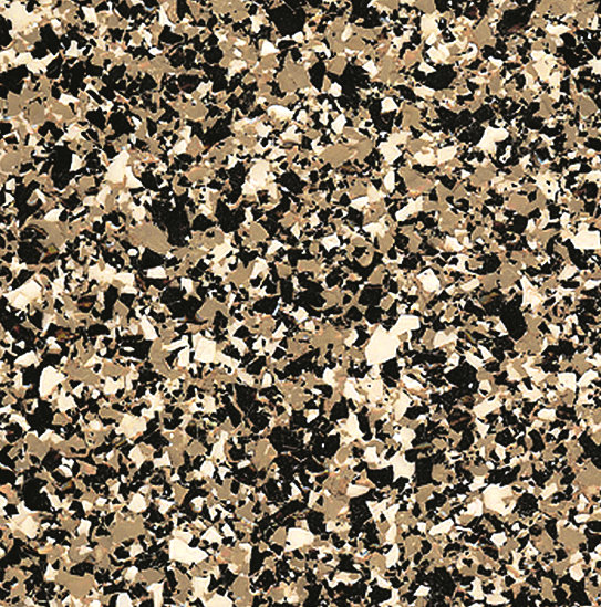

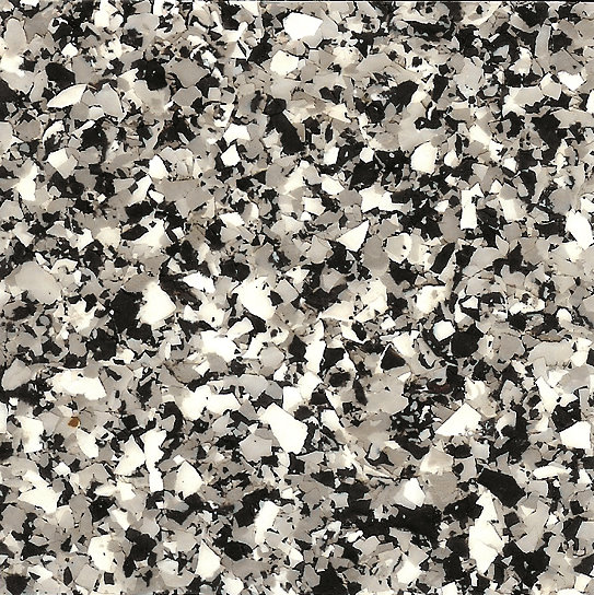

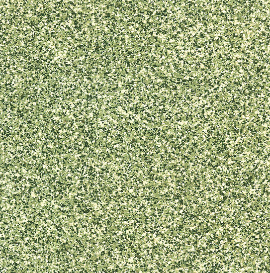

Все полимерные составы прозрачны, но их окрашивают практически в любой тон, добавляя колеровки и наполнители: обычный или кварцевый песок, гранитную крошку, декоративные "чипсы" (цветные гранулы на основе сульфата бария). Наполнители делают покрытие при-влекательным внешне и придают ему противоскользящие свойства (особенно эффективна в этом отношении гранитная крошка). Отметим, что тип наполнителя не сказывается на цене материала,- она составляет в среднем 1500-2500руб. за 1м2 (включая стоимость работы). Укладывая полимерное покрытие, лучше завести материал на стены на высоту около 10см- тогда вы сможете мыть пол, поливая его из шланга.

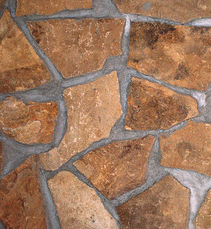

Гаражные заботыФото 13
Фото В. Григорьева

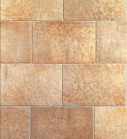

Гаражные заботыФото 14
Ceramic Tiles
Гаражные заботыФото 15
Ceramic Tiles

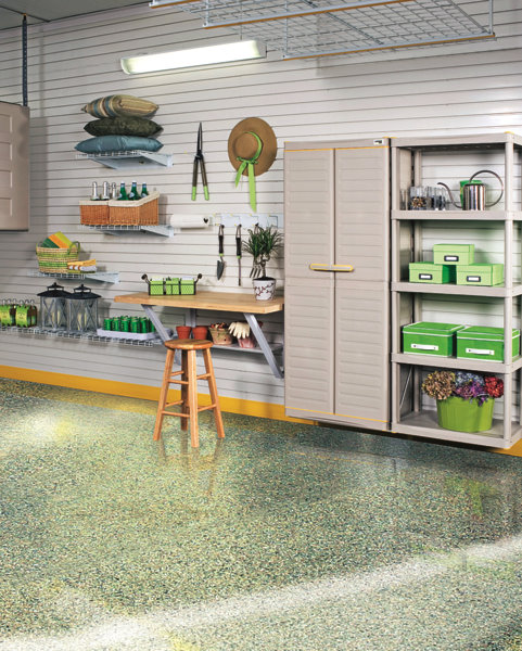

Гаражные заботыФото 16
GarageTek

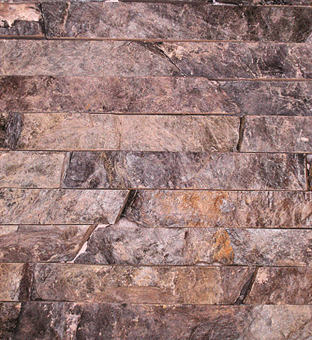

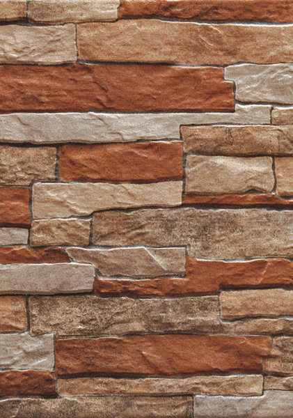

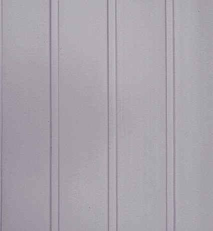

11-15.Для отделки стен в гараже лучше выбирать негорючие материалы: алюминиевый сайдинг от 320руб. за 1м2(11), песчаник 15-20мм от 250руб. за 1м2(12), сланец от 1900руб. за 1м2(13) или искусственный камень от 2200руб. за 1м2(14,15). Стоимость облицовки сайдингом- от 150руб. за 1м2, камнем- от 320руб. за 1м2.

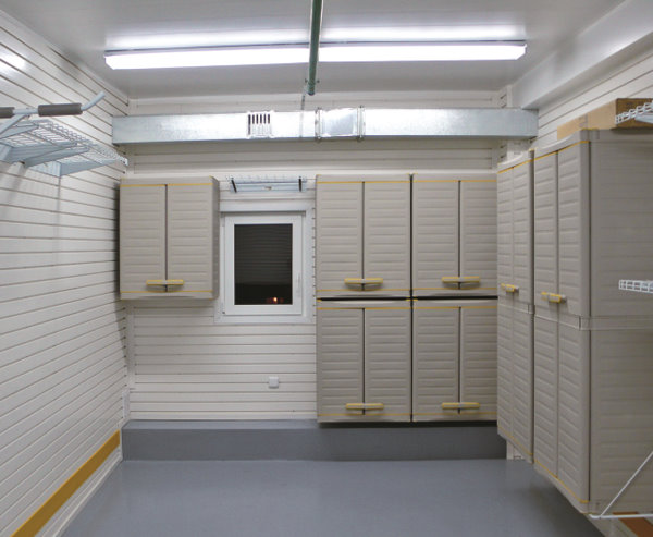

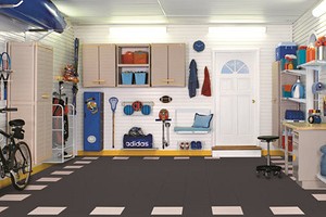

16.Современный гараж "равняется" на жилое помещение. Внем много воздуха и света, а вещи расположены в идеальном порядке.
Пластиковая (поливинилхлоридная) плитка. Это напольное покрытие для гаража распространено в Европе и США. Внашей стране представлена продукция фирм GarageTek, RaceDeck (обе- США), TLM (Франция), "ПластФактор" (Россия). Покрытие представляет собой квадраты размером 300300мм и толщиной около 15мм, укладываемые "плавающим" способом- при помощи замкового соединения. Готовый пол негерметичен. Чтобы проникающая под него влага высыхала, под полом предусмотрен вентиляционный зазор (плитки опираются на бетон не всей плоскостью, а лишь в нескольких точках). Прежде чем настелить покрытие, стяжку нужно обработать гидрофобизатором. Производители выпускают плитку разных цветов, так что из нее можно даже выкладывать на полу узоры. Но у материала есть недостаток: при интенсивной эксплуатации гаража покрытие теряет "товарный вид" уже через 1-2 года. Цена отечественной плитки- 1100руб. за 1м2 (с укладкой), импортной- от 1500руб. за 1м2.

Отделка стен и потолка в гараже имеет свою специфику. Восновном это касается применяемых материалов. Прежде всего необходимо, чтобы они выдерживали достаточно суровые условия эксплуатации: высокую влажность, резкие перепады температуры, неизбежные при открывании ворот. Как и в любой буферной зоне между улицей и жилищем, нужно предусмотреть возможность влажной уборки поверхностей стен, которые также должны быть стойкими к царапинам и сколам. Гараж считается помещением с повышенной пожароопасностью, поскольку здесь часто хранят жидкое топливо и смазочные материалы. Поэтому желательно, чтобы отделочный материал был негорючим или по крайней мере не поддерживал горения.

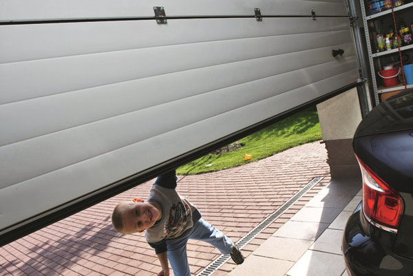

17.Любые автоматизированные ворота должны быть оснащены системой безопасности, отключающей питание привода при появлении в проеме человека или автомобиля.

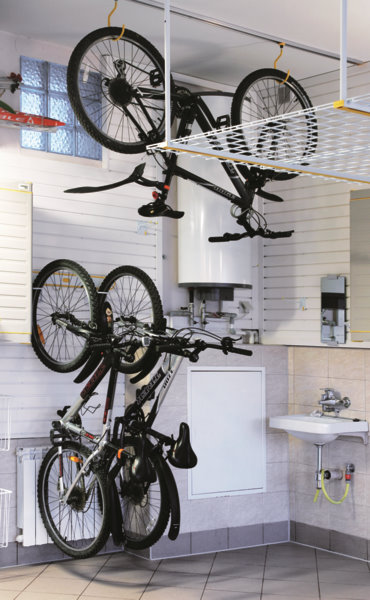

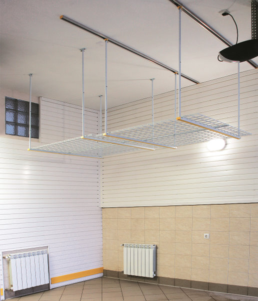

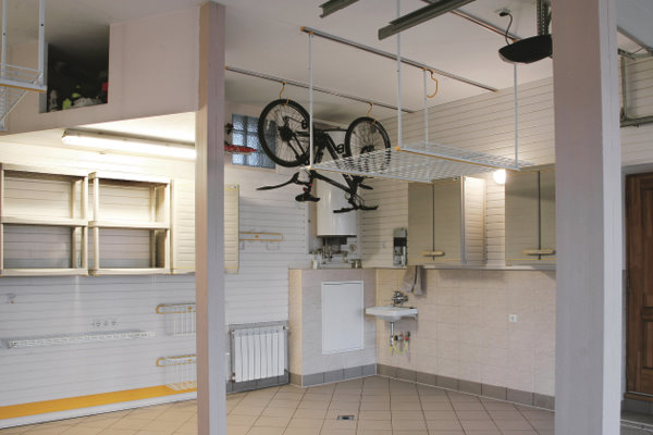

18.Хранение вещей под потолком облегчает передвижение по гаражу.
19-20.Подвесные крюки(19) и решетчатые полки(20) лучше, чем закрытые антресоли: они дают возможность без труда разместить крупногабаритный инвентарь и найти нужный предмет.

Сегодня становятся все более популярны гаражные ворота с подъемными составными полотнами. Они подразделяются на секционные и роллетные. Упервых ширина горизонтальных составных частей полотна довольно велика (300-500мм). Эти элементы скреплены друг с другом петлями и снабжены роликами, которые позволяют полотну скользить по направляющим и убирать его под потолок. Увторых полотно собирают из узких ламелей. Оно наматывается на вал и прячется в короб, укрепленный над проемом с наружной или внутренней стороны. Если позволяет высота проема, короб монтируют в плоскости стены (так он менее заметен, к тому же при этом увеличивается взломостойкость ворот). Иту и другую систему можно оснастить электроприводом с ДУ. Секционные ворота более взломостойки, а их теплоизоляционные характеристики лучше, чем роллетных. Зато последние несколько проще в установке, и для них не требуется свободное пространство под потолком. Ктому же они немного дешевле: стандартные секционные ворота (32,2м) стоят 18тыс.руб., а аналогичные роллетные- около 14тыс.руб. без монтажа. (Подробно о гаражных воротах см. «ИВД», 2010, №2.)

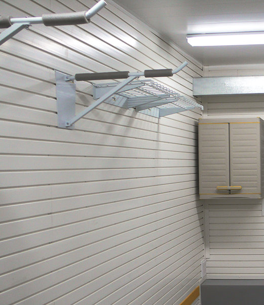

Гаражные заботыФото 21
GarageTek
Гаражные заботыФото 22
GarageTek
Гаражные заботыФото 23
GarageTek

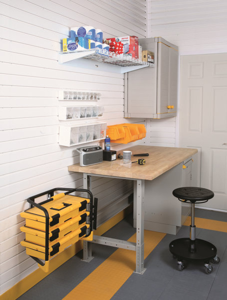

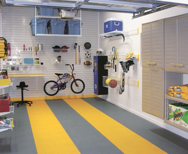

21-23.Система отделки и хранения GarageTek включает стеновую обшивку и множество навесных элементов: разнообразных полок(21), специализированных держателей(22) и шкафов(23). Благодаря особому креплению их местоположение несложно изменить.

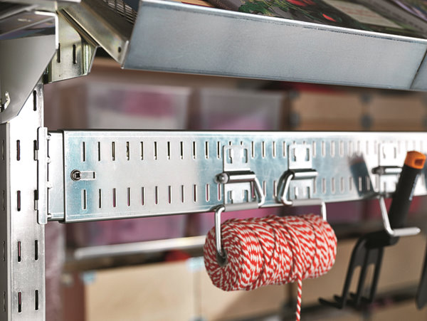

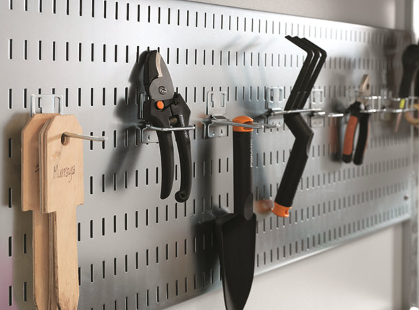

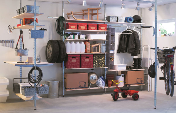

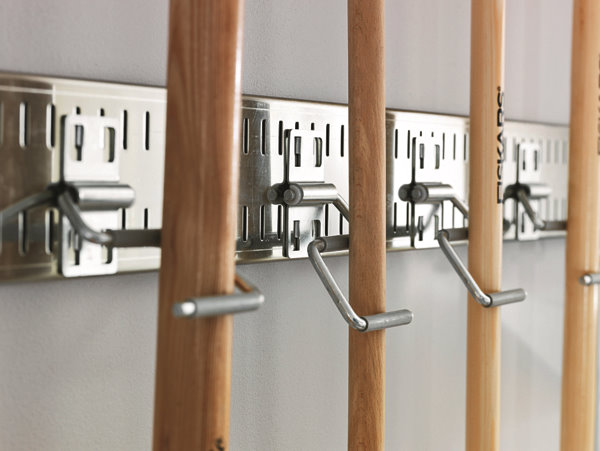

24-27.Очень полезны настенные панели для ручного инструмента(24,25), а также держатели для древкового садового и спортивного инвентаря(26). Универсальны быстросборные стеллажи-конструкторы с алюминиевыми стойками и полками из клееных щитов(27).
