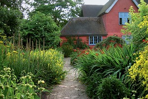

1. Буйный цветник, который обрамляет тропинку, ведущую к дому с мезонином, - хорошее решение. Он разбивает пространство на приятные для глаза массивы цветов и зелени. Можно создавать настоящие живописные произведения, используя вместо красок растения.

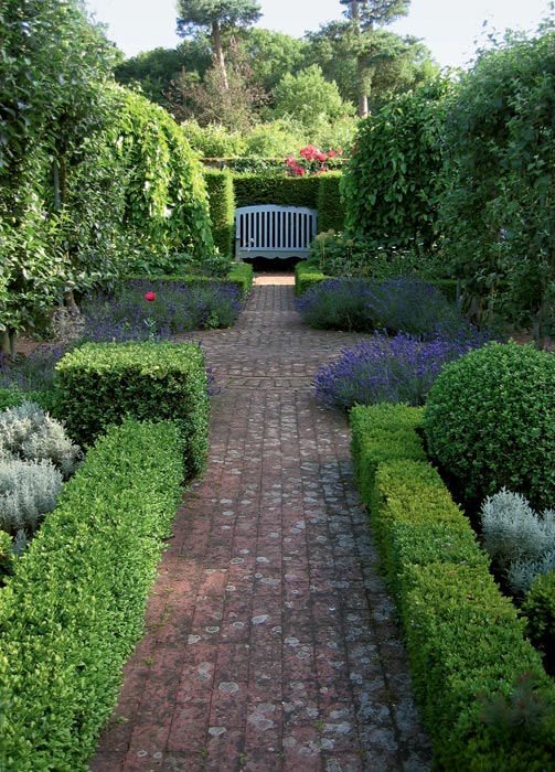

Стриженый сад нравился ЛюДОВИКУ XIV
- Но ведь знаменитые регулярные парки, например в Версале, построены именно на повторяемости, единообразии определенных элементов. Акак красиво!
- Не совсем согласна с Вами. Да, партерные виды Версаля действительно хороши. Но от многих людей, побывавших в нем, я слышала странные на первый взгляд высказывания: "Я там устал"; "Знаешь, в какие-то моменты было даже страшновато..." Ведь Версаль - это бесконечные ряды подстриженного кустарника (самшита). Строгая геометрия, будто циркулем вычерченные боскеты со скульптурными формами. Человека несколько часов возят по парку, и он видит, в сущности, одни и те же композиции. Думаю, в Версале явные проблемы с видеоэкологией.
- А вот Людовику XIV, «королю-солнцу», и его придворным это нравилось...
- Мне кажется, парк во многом представлял собой особую сценическую площадку, фон, на котором происходили самые разные события: фейерверки, премьеры театральных постановок, гулянья, охоты... Вэтом смысле партеры Версаля были очень удобны.

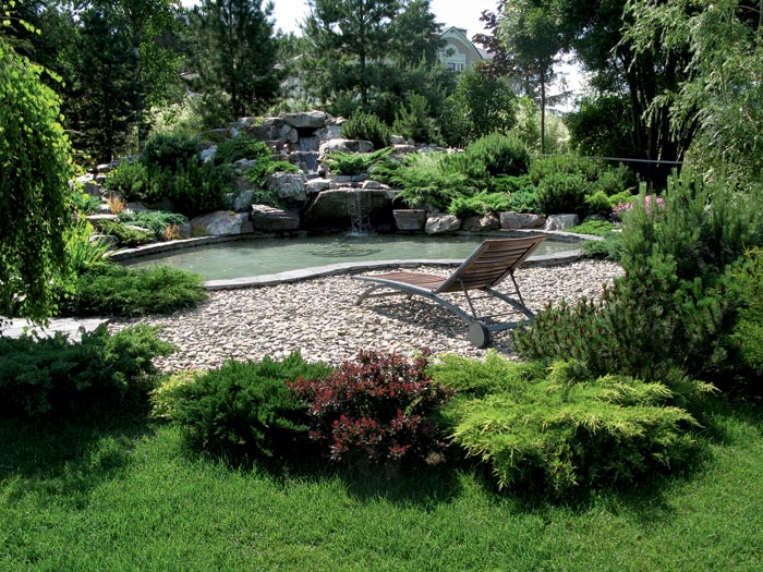

4. Водоем - визуально наиболее богатый объект. Стоит даже немного поменять ракурс, и картинка полностью преобразуется. Таким образом, в этом уголке сада вы можете проводить долгие часы, и он вам не наскучит.

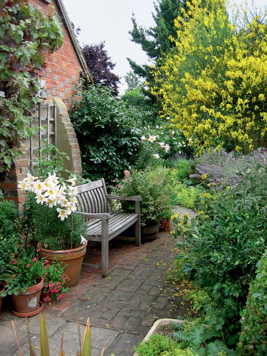

5. Если скамейка расположена на подобном участке, любой дачник будет отдыхать здесь с удовольствием, поскольку место абсолютно соответствует всем требованиям видеоэкологии: полное видовое и фактурное разнообразие.

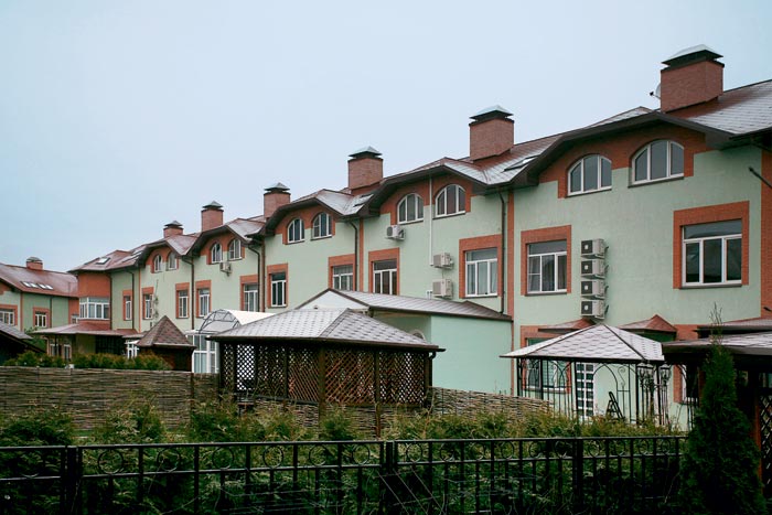

6. Одинаковые конструктивные элементы таунхауса достаточно навязчивы - они, безусловно, утомляют глаз

- Заказывают обычно набор каких-то утилитарных позиций. Допустим, хотят три яблони, две вишни, рождественскую елку (как же без нее?), мостик, скамеечку, печь-барбекю (она очень популярна) и, конечно, водоем. Аландшафтный архитектор уже сам додумывает, как добиться того, чтобы все это не противоречило законам видеоэкологии. Кстати, водоем - очень благоприятный элемент с точки зрения видеоэколога. Ведь здесь возникает сразу несколько «сюжетов»: течение и падение воды, гладь, каскады... Глаз буквально купается во впечатлениях, отдыхает. Водный объект практически исключает какую-либо монотонность.
